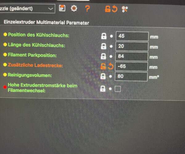

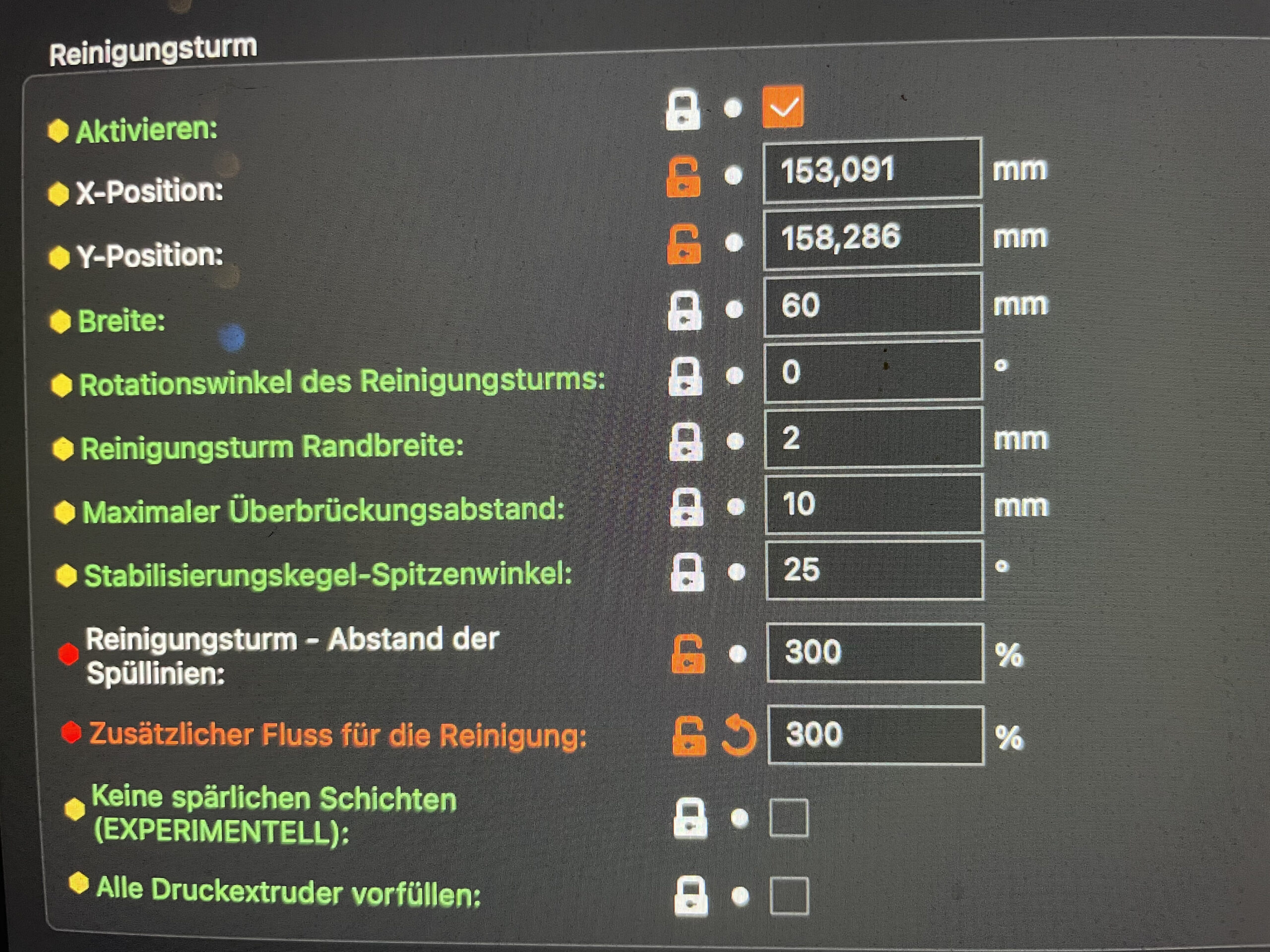

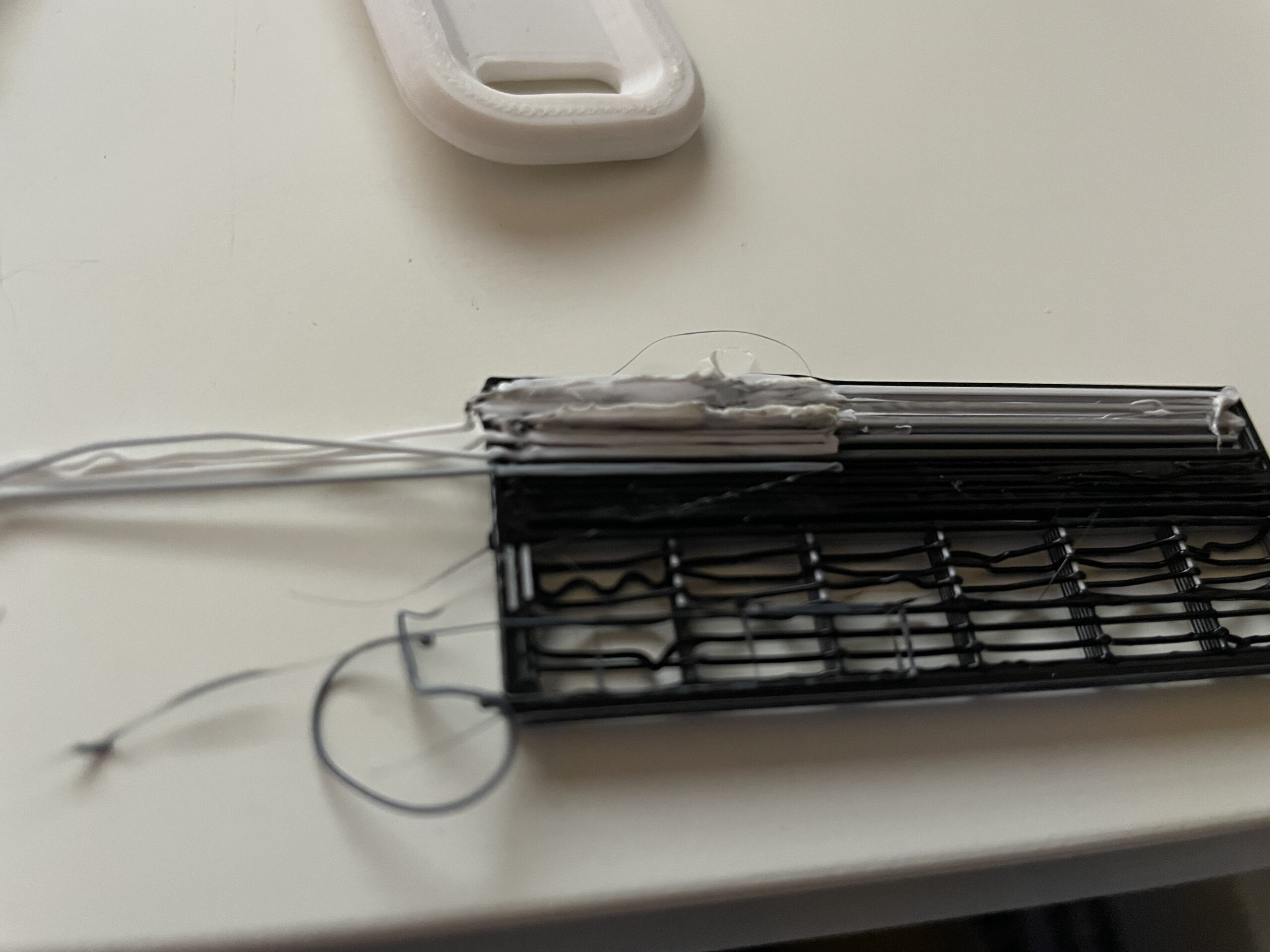

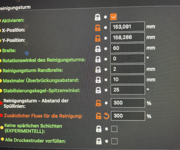

Hallo zusammen,
Habe hier ein Problem mit der MMU3, zwischen durch passiert es dass wohl eine gewaltige Überextrusion beim Wechsel des Filment´s vorkommt.
Kleinere einstellungen am Reinigungsturm haben bisher auch keine Besserung gezeigt
Vielleicht habt ihr ja ein paar Ideen...

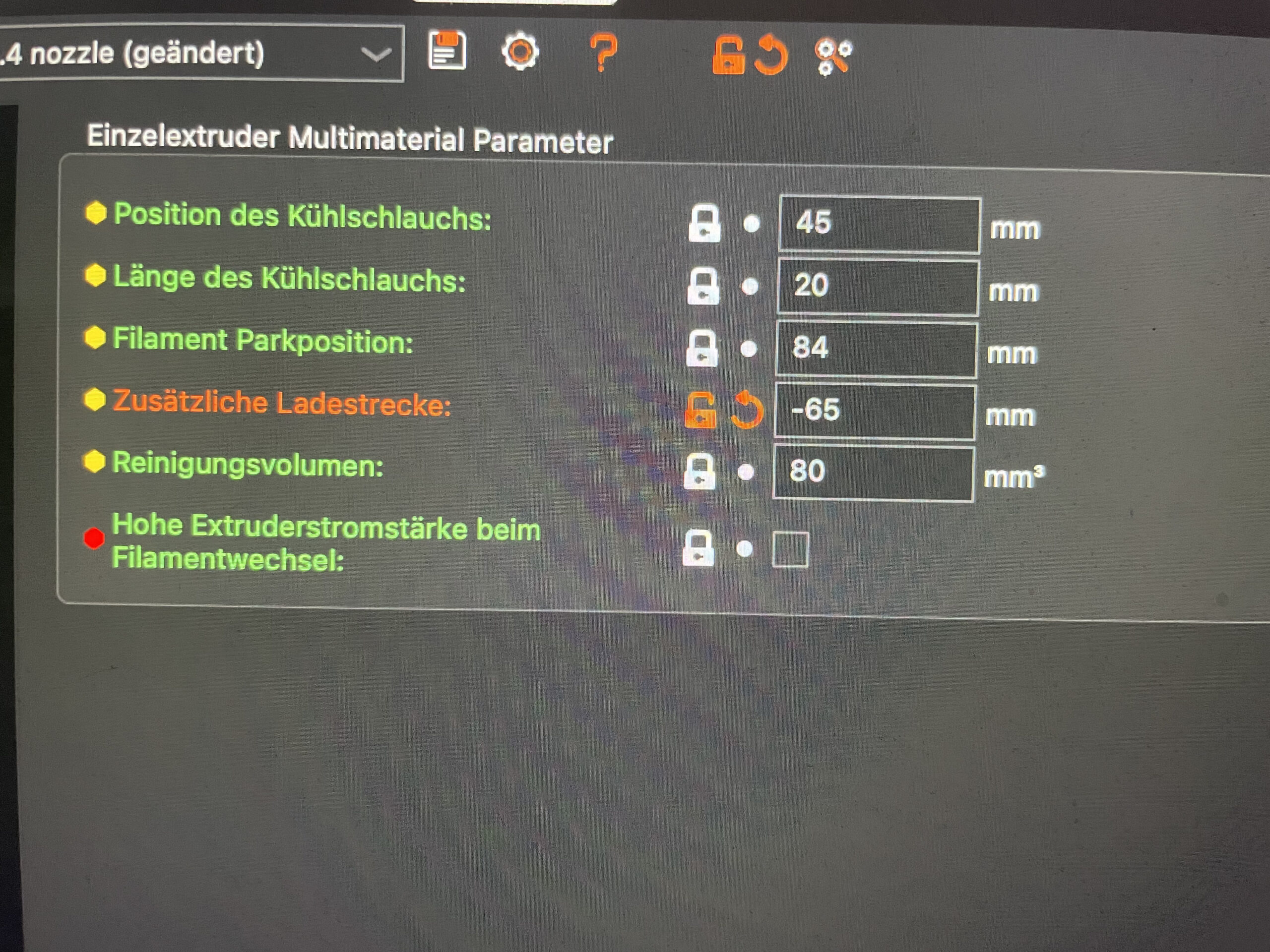

Den Z-Hub hab ich ausgestellt, der Layer shift ist aber auch Passiert als er über die Dicke wulst gefahren ist, da hatte er auch die Kollisionswarnung erkannt.
Hab nun nochmal mit einem neuen Parameter experimentiert, Einzelextruder MMU Setup -> Zusätzliche Ladestrecke von -53 auf -65 scheint sich dadurch wohl erstmal gebessert zu haben. Zum feinjustierten werden aber wohl noch paar Testdrucke notwendig sein, da ich nun Lücken im Reinigungsturm habe
Die vorrangigen Änderungen habe ich erstmal wieder zurück gestellt
Grüße Cepe

du musst nur mit der Zusätzlichen Ladestrecke experimentieren, seither hatte ich keine Kollision mehr durch den Reinigungsturm! Aktuell habe ich -60mm eingestellt!
Hatte ungefähr 2000 MMU Werkzeugwechsel auf dem MK4, aber durch das Upgrade auf den Core One wurde dies wohl zurück gesetzt!
