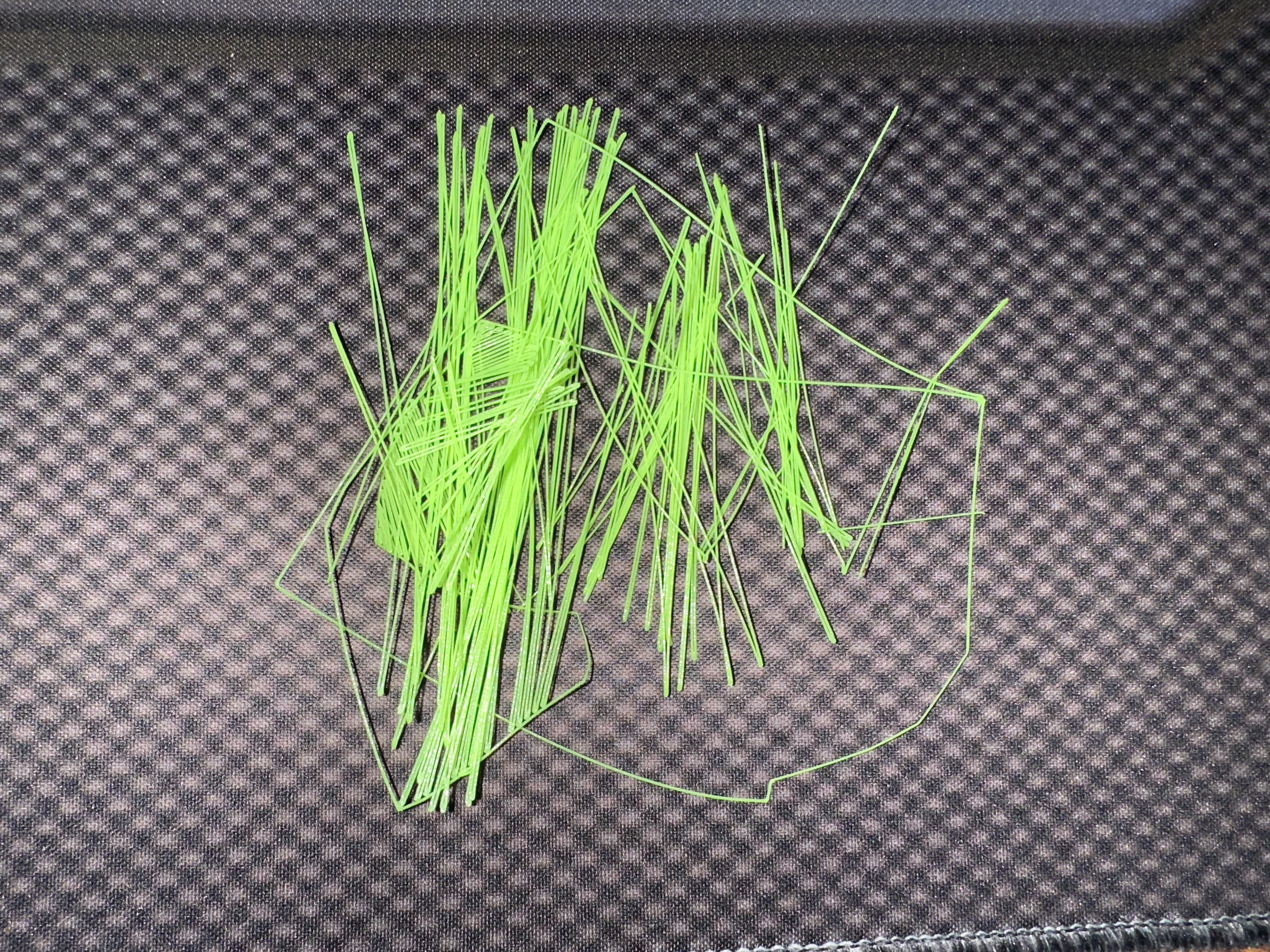

Moin in die Runde, ich habe meinen Mk4s nun endlich fertig geschlossert.
Meine anderen Prusa laufen tadellos und ich bin relativ gut in der Materie zuhause.
Aber der MK4s ärgert mich beim First Layer 🤢 und ich bekomme trotz reinigen der Düse „vorm abtasten“ keine oder sehr selten eine saubere erste Schicht gedruckt.
Mechanisch ist alles sauber ausgerichtet und nichts lose.
Daher habe ich die Wägezelle im Verdacht.
Könnt ihr mir bitte eure Werte mitteilen die unter Sensor Info / Wägezellen Info, angezeigt werden ?
- wie stark variiert der Wert in Ruhe oder ist der Wert stabil ?
- ist bei verschieden Z-Höhen, der Wert unterschiedlich ?
Vielen Dank im Voraus 🖖

Wenn ich den Karton anstelle und mit sauberer Düse eine erste Schicht drucke, ist die Schicht super und hat ca 0,22mm dicke.
Starte ich das Programm erneut (ebenfalls saubere Düse), ist die Schicht nicht verbunden und hat ca 0,32mm Stärke.
Sämtliche Achsen laufen leicht und sind tendenziell spielfrei.
Ich werde jetzt den Nextruder noch mal sauber aufbauen und gucken ob da irgendwo was zu finden ist. (was ich allerdings nicht annehme)

… so die erste Schicht ist jetzt gut 😀
Siehe Anlage …. NEIN natürlich nicht 🤢
ich habe zum Testen auch die Düse getauscht und mit der Temperatur gespielt.
Alles nützt nix.
Daher werde ich morgen mal den Support anklingeln.
 Euch einen schönen Abend
This post was modified 2 years ago by RS
Posted : 20/10/2024 3:57 pm

Moin, so heute noch mal die Technik überprüft und Teile vom Nextruder noch mal in feiner  Auflösung gedruckt. Alle Anlageflächen geprüft und die relevanten Schrauben mit wenig Nm angezogen und leicht gesichert.
Hat alles keine Besserung gebracht !
Daher mit dem Service Chat Kontakt aufgenommen.
Es spricht alles für eine fehlerhafte Wägezelle, kommt daher neu.
Nun aber was schräges 😳 es gibt auch beim Mk4s ein Live Z adjust.
Den Menüpunkt konnte ich aber nie finden und daher auch nicht benutzt !
Warum konnte ich den nicht finden ?
Wenn die Octoprint Krake zu sehen ist, kann man die Funktion über das längere drücken vom Knopf nicht anwählen.
Ich benutze den Repetier Server aber auch hier ist die Krake zu sehen und man kann nicht justieren.
Wenn man über den Stick druckt, kann man auch Z nach justieren und siehe da, die erste Schicht ist top !
Leider merkt sich der Drucker das Ändern von Z nicht. Also muss nach jedem Start im Z neu nach justiert werden.
Die Wägezelle misst replezierbar immer gleich zu hoch, sodass ich immer die gleich Tief nach leveln muss.
Dann ist alles top, da ich da Bett mechanisch eh immer unter 0,03mm mechanisch ausrichte.
Also buche ich den ganzen Aufwand als anfreunden mit den 4‘er ab und warte jetzt auf die neue Einheit.

Moin Nordlicht, Jupp ich bin auch recht genervt vom Mk4s.
Ich hatte gestern abermals ein 45 Minuten Prusa-Chat Vergnügen.
Ergebnis 🟰 ich möge im Slicer den Z-Offset benutzen. Also Quasi ein Live-Z Umweg gehen.
Ich würde alleine schon aus dem Grund beim nächsten FW-Update ein „bleibendes“ Live Z vorsehen, da alle Wägezellen aus Fertigungsgründen nie gleich messen werden. Ausser die machen eine 100% Kontrolle  Dann musste so ein Ding vermutlich aber mehr als 50€ kosten.
ich sehe auch viel zu viele Fehlerquellen in der Konstruktion vom Nextruder, im Bezug der Wägemessung.
So gut ich 🙂 habe jetzt erstmal eine neue MK4 Düse ohne HF und neue  Heizpatrone und Fühler montiert.
Mal sehen ob das ggf. was ausmacht.
Es bleibt spannend.
