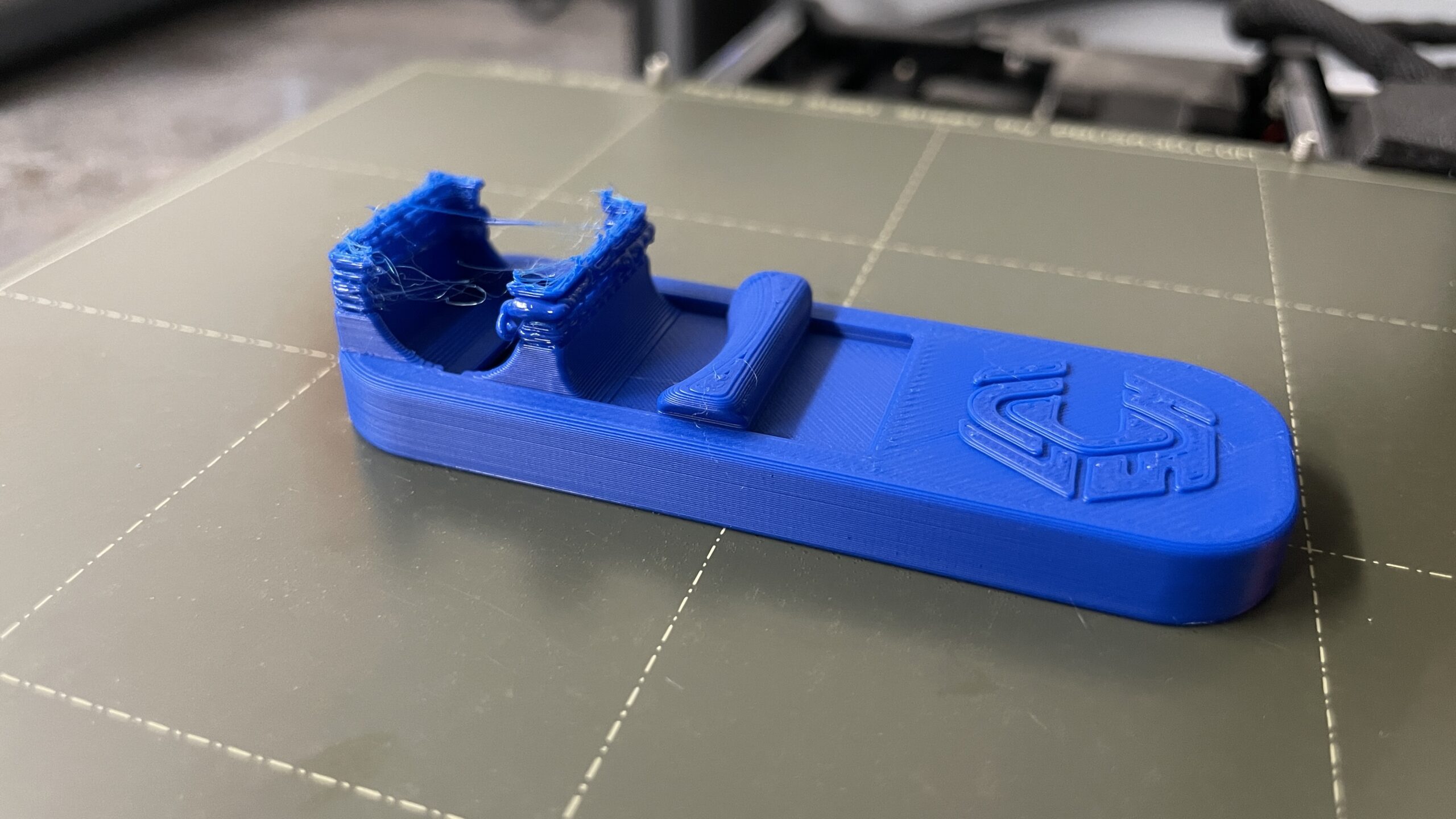

Grüßt Euch zusammen,
habe an meinem Mini einen Bondtech Extruder und das E3D Hotend im Einsatz. Bisher bin ich eigentlich zufrieden. Nun habe ich den Input Shaper installiert und drucke weiterhin PLA von Material4 Print. Dafür verwende ich das Generic PLA File ohne Anpassungen.
Seit dem Update habe ich sehr oft das Problem mit Extrusionsproblemen. Das fürhr dann dazu dass sich der Extruder in das Material eingräbt.
Die Bowdenschläuche habe ich bereits erneuert und die sind spielfrei. Der Extruder mit den Ritzeln sind sauber, verschiedene Anpressdrücke habe ich schon ausprobiert.
Ich drucke in einem Plexiglasgehäuse, es wird ja immer wieder gesagt dass gerade bei PLA ein Hitzestau problematisch werden kann. Doch vor dem Input Shaper hatte ich das nicht.
Es ist auch nicht so dass die Noozle verdreckt und zugesetzt ist. Wenn ich nach dem Extrusionsproblem das Material entladen habe und wieder lade so funktioniert es wieder.
Ich bin etwas ratlos und frage deshalb hier ob jemand auch solche Probleme und eine Lösung dafür hat

Dann lass doch mal das Gehäuse offen - PLA braucht keine Einhausung. Wenn es mit dem Hitzestau zu tun hat, wird sich das Problem wohl aufheben oder zumindest deutlich nach "hinten" verschieben...! Es mag sein, daß es vorher ohne Input Shaper funktioniert hat. Aber weißt du, wie es funktioniert hat? Vielleicht haben diese "abrisse" dich gerade gerettet - die gibt es beim Input Shaper aber so nicht mehr - er pumpt in einem annähernd kontinuierlichen Fluss das Material rein. Ich habe deine Teile ohne Input Shaper nicht gesehen, aber denkbar wäre es schon, daß da eventuell er zwischendurch sich "luft" machen konnte, um den Druck "los zu werden". Davon ab - Temperatur und Geschwindigkeit sind gleich? Flow ebenso bzw. sauber angepaßt? Ein Zuviel an Material löst sich nicht in "Luft" auf. Das baut kontinuierlich im Düseninneren Druck auf, bis sich der Druck mal entladen kann - die Frage ist halt immer, in welche Richtung - zur Düse raus oder zum Stepper...?
Wäre so, was mir spontan erstmal einfiehle... Orginal Hotend hast ja nicht mehr, wenn ich das richtig verstehe - das soll nämlich anscheinend etwas suboptimal sein - habe ja keinen Mini...

So sehe ich das auch. habe jetzt das Gehäuse entfernt und ein Modell gedruckt. alles einwandfrei. der nächste Druck unter GLEICHEN Bedingungen gut gestartet und Zack - wieder das Problem. WARUM.

Zwischeninfo was ich nun gemacht habe:
- input Shaper augeschaltet und normal gedruckt, Gleiches Problem!
- Wärmeleitpaste an Noozle in dem Bereich wo der Kühlkörper angeschraubt wird.
- Bowden neu gerade abgelängt
- neuer Bowdenclip
- Bettemperatur bei PLA auf 40 Grad gesenkt
- Retract von 2,5 auf 2mm reduziert.
- Lüfter und Hotend mit Kompressor freigeblasen von (wenig) Staubablagerungen.
Input Shaper wieder eingeschaltet und jetzt..- bin ich gespannt.

Ich denke nicht, dass IS alleine verantwortlich für die teils lückenhaften Layerschichten bzw. teilw. Verstopfungen ist, würde aber die Funktion vorübergehend deaktivieren, bis Du wieder stabile Ergebnisse erzielst.

Das sieht jetzt nicht so aus, als ob das mit dem IS zusammenhängen würde. Ich hab zwar keinen Mini, aber das sieht stark danach aus, als ob der Extruder das Filament nicht gleichmäßig anzieht und dann an einer kritischen Stelle dazu führt, dass der Layer nicht anhaftet und somit kurzzeitig zu einer Unterextrusion führt. Der Klassiker wäre, wenn das Filament nicht trocken genug ist oder die Temperatur nicht stimmt. Das schließe ich aber eher bei dir aus, dafür ist das Bauteil zu sauber im unteren Bereich gedruckt. Ich tippe eher auf ein Problem im Extruder-Gear, der Z-Achse oder dem Thermistor selbst. Schau dir mal den Extruder genauer an, ob die Filamentzuführung eventuell gereinigt werden muss (z.b. Plastikanhaftungen) und ob genug Spannung an den Federn der Filamentzuführung anliegt. Alternativ kann es auch an der Z-Achse liegen, dass da irgendwas klemmt (z.b. Plastikteil). Und wenns das auch nicht ist, dann hat vermutlich der Thermistor nen Macken (oder das Kabel zum Thermistor hat nen Wackelkontakt).

so nun ist nach kurzer Zeit das Problem wieder da. Bin ziemlich ratlos was ich machen soll.
wenn ich ein Modell slice und dann drucke ist alles gut, slice ich ein anderes und drucke es, dann ist katastrophe. Ich betreibe den Mini via Prusa Link WLAN. Manchmal kommt es mir vor als würde der GCode fehlerhaft sein, doch das ist nur eine Vermutung.
Gestern hatte ich das detailliert beobachtet und man hört ab und zu ein kurzes Rätschen. Habe dann den kompletten Extruder Zerlegt. Sieht soweit unproblematisch aus. die Ritzel sind fest, und man sieht auch keine Spuren dass sich das Ritzel auf der Welle gedreht hätte.
Bei den sehr dynamischen Extrusionsbewegungen leiert immer wieder der PTFE Bowden aus, den muss ich ständig nachschneiden. Doch das ist nicht das Problem denke ich .
Wie hört sich eigentlich ein Schrittverlust an? Oder kann der Rotor des Schrittmotors auf der Abtriebswelle des Schrittmotors rutschen?
