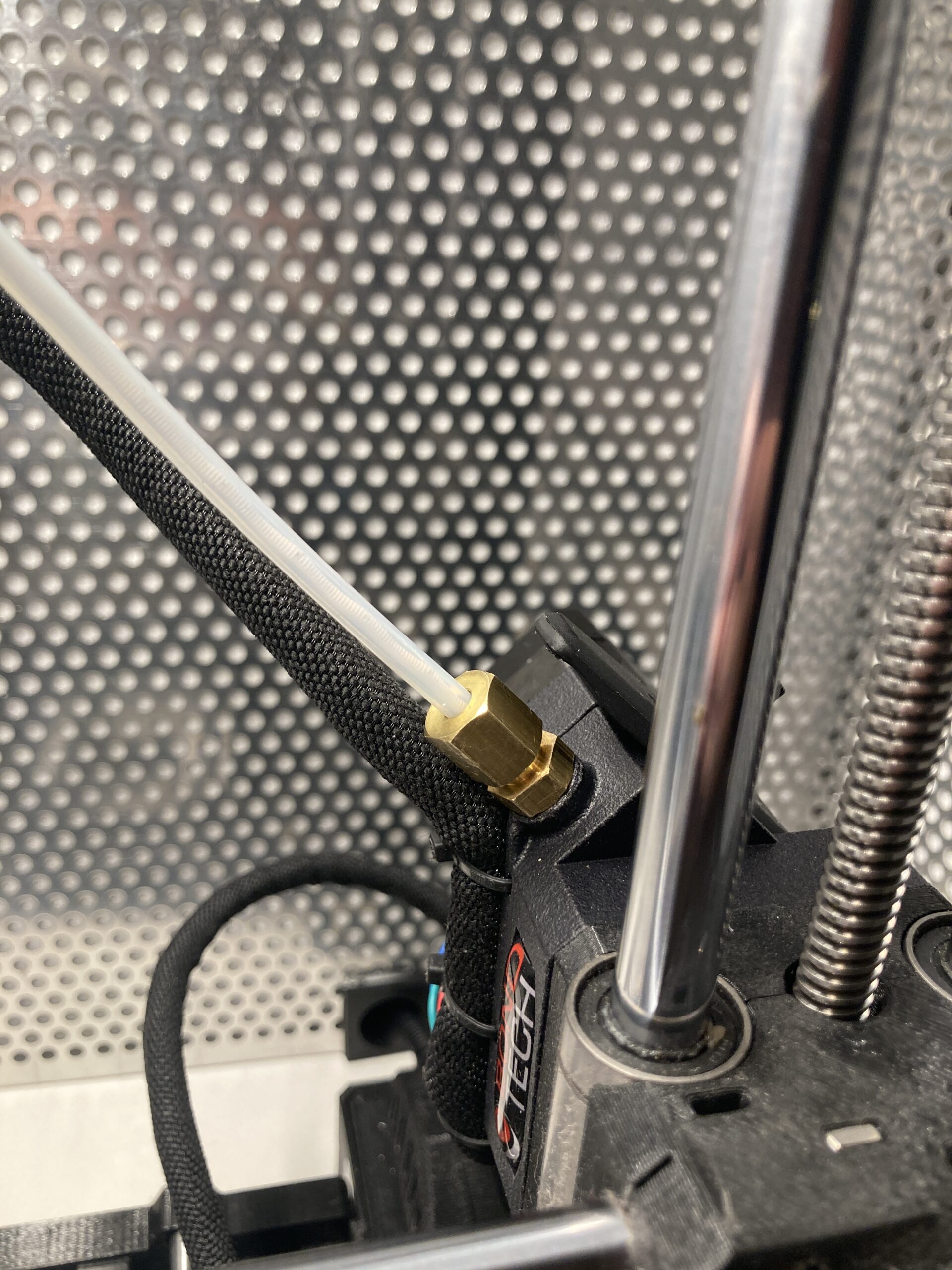

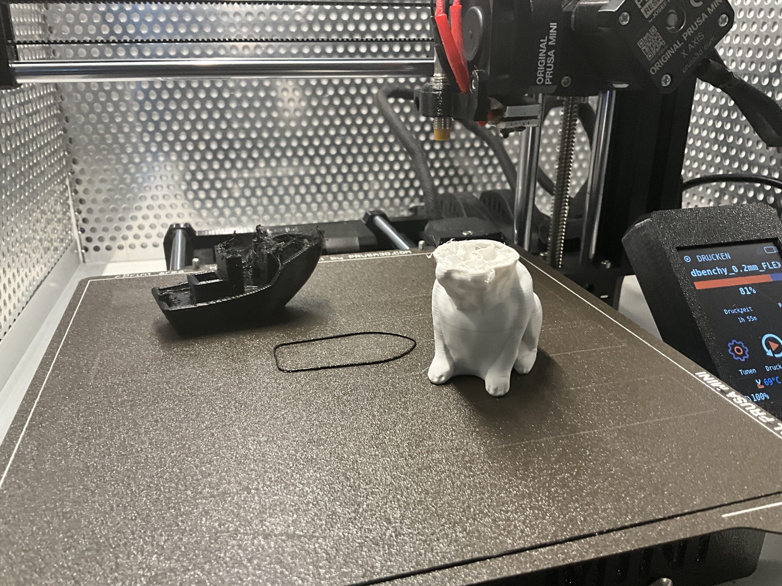

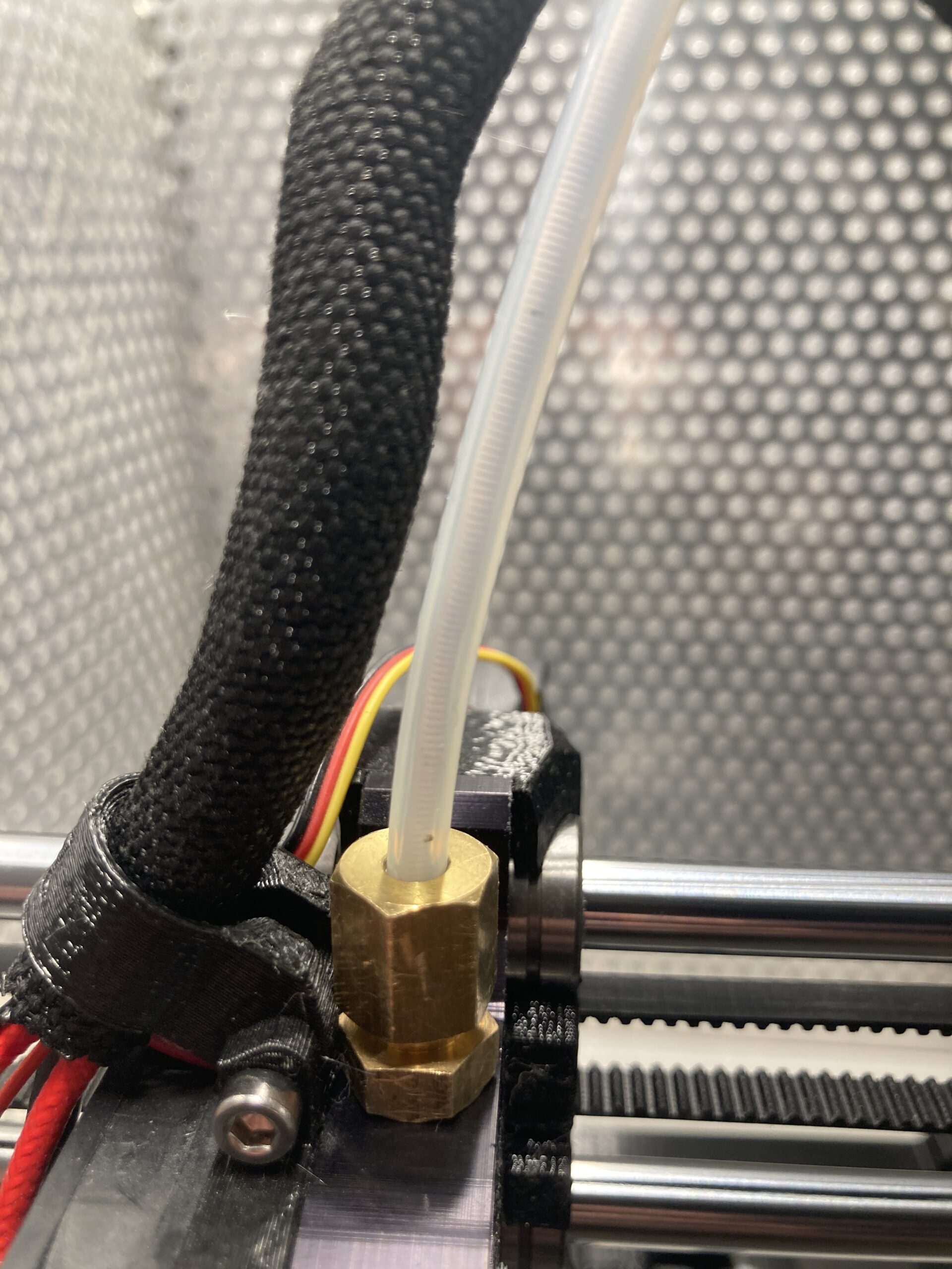

Hallo miteinander
Ich habe schon etliche Sachen in den letzten zwei Jahren mit dem Mini gedruckt, bisher konnte ich alle Probleme mehr oder weniger lösen. Habe leider seit kurzem mehrfach Probleme, dass nach einer gewissen Zeit. Die Düse verstopft, ich habe die Düse gereinigt auch alles auseinandergenommen, Dazu habe ich auch von Bondtech noch den Heat Break eingebaut, welcher seit lange rumgelegen hatte. Da ich mir erhoffte, dass das Problem gelöst wird. Leider habe ich nach wie vor das gleiche Problem. Es scheint so, dass irgendwie der Hotend nach einer Weile verstopft. Anfänglich dachte ich es liegt am Material, (PLA Matt weiss von 3dJake) aber mit dem TPU material habe ich das gleiche Problem.
Habt ihr mir da vielleicht einen Tip was das sein könnte? Oder war ich erneuten zusammenbau nicht genau genug?
Mein Mini habe ich den Extruder mit dem Bondtech upgedatet, auch der Heatbreak ist von bondtech.
Firmeware 4.4.1 / 4194
Gruss Chris

... und eingehaust, so wie das aussieht...? Geschlossen? Wie hoch ist den im Innenraum die Temperatur? Bekommt der Hotendlüfter noch was anderes als Vorgeheizte Luft, zum kühlen? PLA und TPU sind extrem anfällig... PLA, weil es sofort, wenn die Temperatur deutlich über 40 Grad geht, sofort Weich wie Schokolade in der Sommersonne wird... TPU ist generell sehr empfindlich, weil von Haus aus schon weich. Bei TPU kann schon tödlich sein, wenn man in der Aufheizphase das Material schon in der Schmelzzone hat, weshalb ich es immer 1 cm zurück ziehe und erst zum finalen Druckstart in die Schmelzkammer schiebe. Je länger das auf Hitze gehalten wird, desto eher verkokelt es in der Düse und führt zum Verstopfen...
Laß mal deine Einhausungstür offen und drucke so. Wird bei PLA und TPU um welten besser klappen könnte ich mir gut vorstellen... 😉 Bei ABS und Co. ist geschlossen und am besten noch beheizt, besser, aber ABS hat auch eine ganz andere Erweichungstemperatur - wenn du da Probleme bekommst, ist das Verstopfen wohl das kleinste Problem, weil Stepper Temperaturen über 75 Grad nicht wirklich gut abkönnen - zumindest die Handelsüblichen - es gibt ja auch Magneten, die über 100 Grad abkönnen, eh Sie sich demagnetisieren - sind aber nicht üblich in Steppern...

Auf's geschlossene Gehäuse würde ich beim Druck von PLA zuerst mal verzichten. PLA mag keine Stauwärme (alles über 35 Grad C. kann zu Extrusionsproblemen führen).
Zum Thema "Mini - ständige Verstopfungen" wurde schon viel diskutiert. Vielleicht findest Du hier einen hilfreichen Tipp:
https://forum.prusa3d.com/forum/deutsches-forum-original-prusa-mini-hilfe-zur-hardware-firmware-und-software/prusa-mini-verstopft-immer-wieder/

Hallo Digibike, danke für deine Rückmeldung. Ja geschlossen ist und war es. Die Temps waren so ca um die 40 grad. Ich muss sagen ich habe das wahrscheinlich nicht so beachtet. Jedenfalls habe ich mit ABS gedruckt das wurde eigentlich schon ziemlich gut. War aber ca 45-50Grad maximum im Gehäuse.
Werdes nochmals testen, danke für deine Tipps
Sali Karl auch Danke für deine Rückmeldung, ich probier es mal mit offener Tür 😉
Gruss Chris
Ich konnte sogar letzten Sommer bei den heißen Tagen, wo in der Wohnung 30°C waren, auch ohne Einhausung kein PLA mit meinem Mini drucken. Da verstopfte auch ständig die Düse.

So nun konnte ich dank den Ferien mal endlich das eingehend testen. Ich hatte eben bisher eigentlich nie grosse Probleme. Aber ich glaube auch, dass ich seit dem Gehäuse eher wenig PLA gedruckt hatte. Mit offener Tür hatte ich immer noch ein Problem mit einem kleinen Lüfter davor geht es nun endlich. Vielen Dank für eure wertvollen Tipps, man lernt nie aus. vorallem als Gelegenheitsdrucker. Wünsche noch schöne Festtage und einen guten Rutsch 🙂
