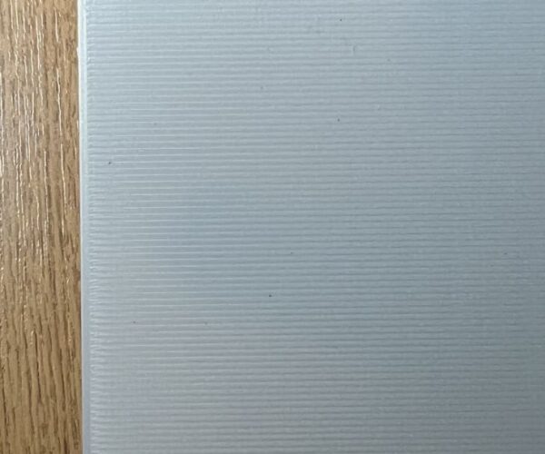

Hier nochmal Fotos einer zweiten Scheibe. Sie besteht, auch wie die Scheibe oben, nur aus einer einzigen Schicht.
PETG, MK4, 0,4er Düse, ohne IS, 0,05mm Ultradetail, Extrusionsmultiplikator nach Knowledge Base kalibriert auf 1,153. Vorab alle HW-Tests durchgeführt und Z Kalibriert. Betthaftung perfekt. Feuchtigkeit im Enclusure 35% (= Filamentfeuchte)
Oberseite:
Unterseite:
Wellenmuster von unten (hier Wellenfronten waagerecht):
Wellenmuster von oben (hier Wellenfronten senkrecht):
Posted : 13/03/2026 6:56 am

Hm, das sieht so aus, als ob du mit der Düse zu weit weg vom Druckbett bist. Die Layer sind nicht verbunden und sehen von oben etwas zu rund aus. Die Düse sollte sie eigentlich etwas platt drücken, damit die Layer verbunden werden und gut miteinander verschmelzen. Du solltest deinen Z-Offset korrigieren. Dieser Prusa-Artikel beschreibt zwar in erster Linie das Verfahren für die MK3-Serie, aber auch beim MK4 kann man den Z-Offset noch anpassen (ist im letzten Abschnitt beschrieben). Wie ein korrekter First Layer aussehen sollte, d.h. worauf die bei der Justierung des Z-Offset (Live-Z-Wert) achten mußt, ist hier nochmal genauer beschrieben. Die Vorgehensweise ist mit Wägezelle beim MK4 zwar etwas anders, aber wie die Layer aussehen müssen ist allgemeingültig. Beim MK4 mußt du nur beachten, daß der beim Drucken einjustierte Z-Offset im Gegensatz zur MK3-Serie nicht dauerhaft gespeichert wird. Den gefundenen Z-Offset mußt du dann im Prusa Slicer unter "Druckereinstellungen/Allgemein/Z-Abstand" eintragen und gilt dann nur für dieses Druckerprofil. Ein praktisches Tool zur Justierung des Live-Z-Wertes während des Druckens ist dieses hier. Ändere dabei von Zinken zu Zinken den Live-Z-Wert um 0,01.
Das Muster von der Unterseite sieht auch merkwürdig aus. Das sollten eigentlich lange gleichmäßige Linien sein. Welches Druckblech benutzt du? Die Knubbel auf der Unterseite sehen nach dem strukturierten Blech aus?

auch von der Unterseite. Noch innerhalb des Segments mit der unveränderten Z-Höhe wird es schlechter.
Mit abgesenkter Z-Achse wird es schnell schlimmer:
Ich habe gestern Post mit dem Beschleunigungssensor erhalten. Mit dabei sind ein paar Gehäuseteile, die ich mir dann mal genauer angesehen habe:
Hier die Unterseite. Man erkannt überhaupt keine Streifen. Das Material scheint Bahn für Bahn komplett miteinander verschmolzen zu sein.
Die Oberseite sieht im Detail nicht besser aus als meine.
