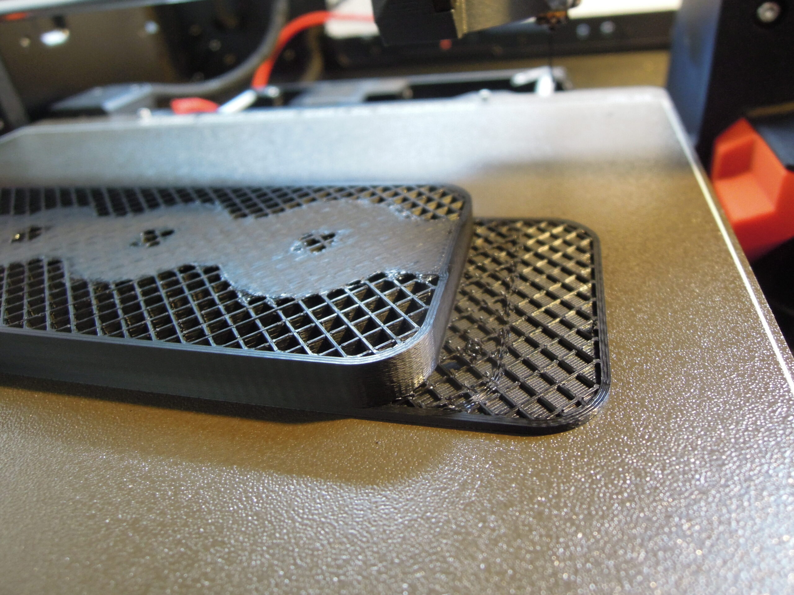

Hallo Forum,
mein letzter Druck (Prusament PETG) scheitert mit einem abrupten seitlichen Versatz von -14mm und direkt anschließend weiteren -9mm in X-Richtung. Bilder anbei.
Gestern hatte ich das gleiche Teil fehlerfrei gedruckt.
Seltsam finde ich, dass der Druck nach der Fehlstelle einwandfrei verlaufen ist.
Was ist da schief gelaufen oder was mache ich falsch?
Danke für Tipps.

Da gab es auf der höhe eine Kollision und damit Schrittverluste. Damit hat sich die 0-Position entsprechend verschoben und er hat dann ganz normal den Rest weiter gedruckt. Kann sein, daß da sich ein "blobb" gebildet hat, wo er dran hängen geblieben ist, oder das sich das Teil an einer Stelle etwas abgehoben hat oder ähnliches - macht der Kater vielleicht neuerdings einen "großen Bogen" um den Drucker....? 🤣😉

Der Drucker steht im Prusa Enclosure. Eine Kollision ist damit auszuschließen. Besonders die zwei - wie es ausssieht - unmittelbar aufeinander folgenden Fehler passen nicht zur Kollision.
Am Drucker ist nichts lose oder ausgeschlagen. Er hat ja bisher nicht einmal 3 Tage gearbeitet.
Was Du mit "blobb" meinst weiß ich nicht. Es hat sich auch nichts abgehoben. Die erste Schicht ist plan und haftete perfekt auf dem Druckbett.
Jede neue Schicht beginnt mit dem Perimeter und auf den beiden ersten Fotos sieht man, dass genau da der Fehler auftrat. Wenn es an dieser Stelle ein Problem wegen eines Hindernisses gegeben haben sollte, dann wäre das an der Außenseite des Druckes zu sehen. Die ist aber am gesamten Umfang perfekt.

auch der nächste Druck ist gescheitert. Siehe Fotos.
Diesmal geht der Versatz nach rechts. Auffällig ist, dass auch hier der Fehler in zwei Schritten erfolgt. Erst +5mm und dann nochmal +4mm in X.  Fehldruck seitlicher Versatz
Fehldruck Detail Fehler in zwei Schritten

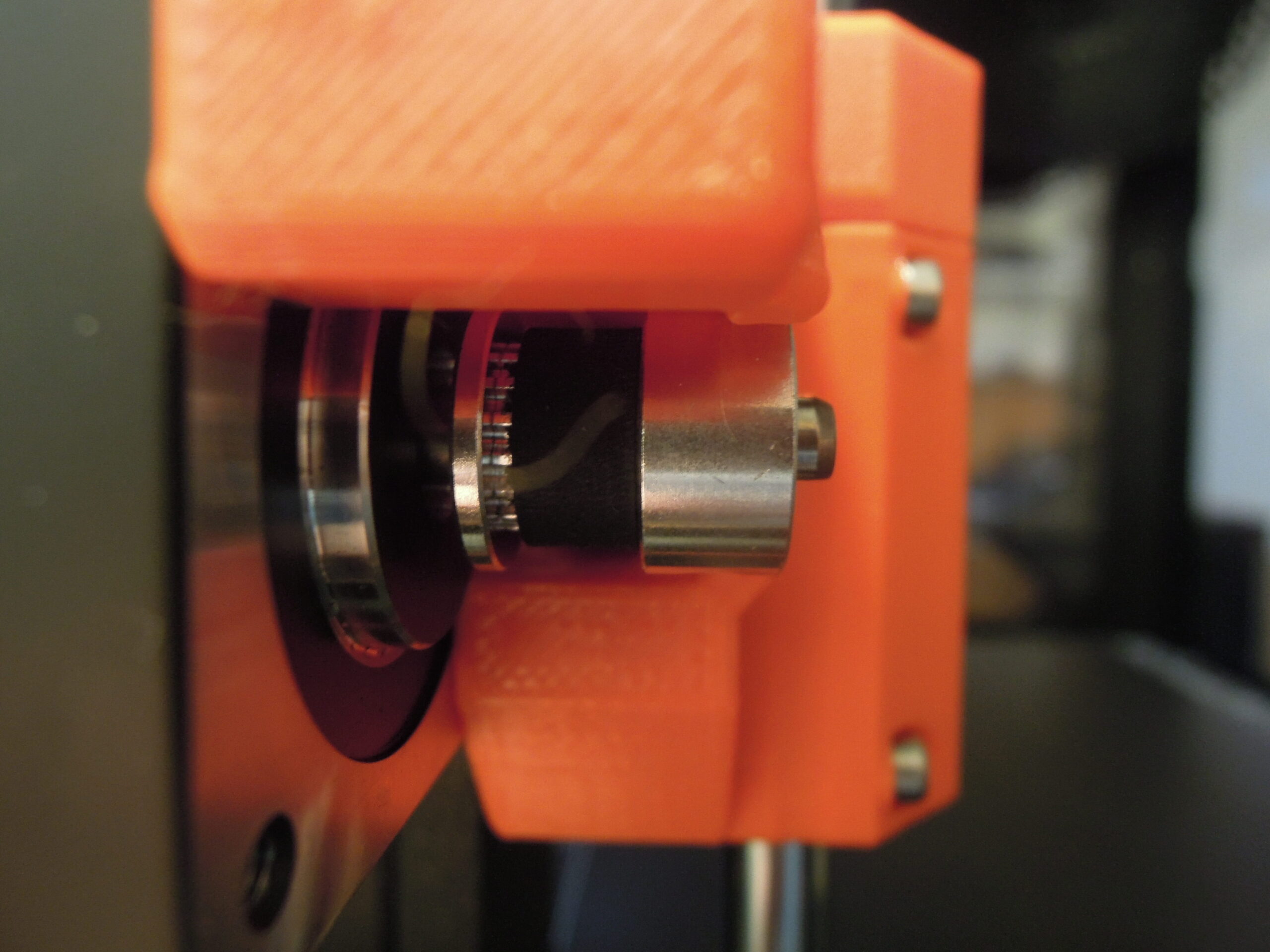

Ich hatte eine sehr ähnliche Fehlerbeschreibung hier gefunden: Kurioser Schichtversatz
Dort wird auf die Ausrichtung der Zahnriemenscheibe hingewiesen. Ich habe das überprüft und das passt (hatte den Drucker montiert gekauft).
Korrekte Ausrichtung Zahnriemenscheibe

Grundsätzlich ist der Fehlermechanismus sicherlich, dass der X-Motor "aus dem Tritt kommt", also einmal einen Schritt verliert, dadurch stehenbleibt und erst beim nächsten Fahrbefehl wieder anfährt. Das kann durch Kollisionen mit dem Druckobjekt ausgelöst werden (Filamentknubbel durch zu viel Extrusion, oder ein Druck, der sich ablöst und hochbiegt) -- aber das hast Du wohl weitgehend ausgeschlossen.
Wenn Du die Motoren (oder gleich den ganzen Drucker) ausschaltest und den Druckkopf von Hand verschiebst, läuft der dann den ganzen Weg glatt und ohne Widerstände?
Ja, aber. Das klingt plausibel aber ich halte dagegen, dass dieses Problem bisher ausschließlich beim drucken des Perimeters, der Außenhülle auftritt. Und da dann auch nur bei Bewegungen in X-Richtung. Der Bärenanteil an Druckzeit wird aber beim drucken des Infills vertan. Und das sind immer 45° Bewegungen, müsste folglich X- und Y-Achse gleichermaßen treffen..
Zuviel Material, auch möglich. Aber ich drucke ausschließlich mit den Standardprofilen. Die sollten doch passen?
Das habe ich gemacht und auch den Riemen untersucht. Alles prima. Tisch und Druckkopf lassen sich leicht und ohne spürbare Hindernisse von Hand verschieben.
War die Option bei diesem Druck eingeschaltet? I
Nein, die Option war nicht eingeschaltet.

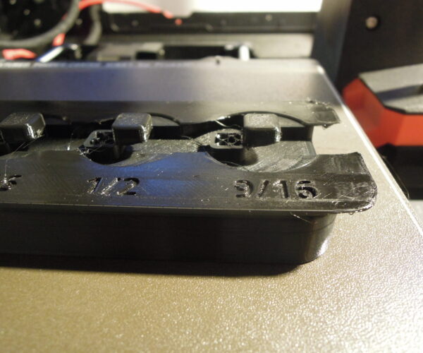

Schau dir mal die Seitenansicht in deinem 3. Bild in deinem 1. Post an. Da sehe ich etliche Knubbel, die über die Layerfläche oben hinaus ragen. Und in Bild 2 ist auf der obersten Schicht auch jede Menge "Krümelkram" zu sehen. Kalibriere mal deinen Flow. Der scheint mir zu hoch zu sein.

Ich habe eben noch ein paar Detailaufnahmen meiner letzten Testdrucke gemacht.
Hintergrund: ich möchte Beschriftungen auf meinen Teilen anbringen, habe aber keine Idee davon, wie klein diese sein dürfen und ob hoch oder tief besser gedruckt wird. Daher habe ich mir Plättchen gemacht, auf denen ein Schriftzug in unterschiedlichen Schriftgrößen (2-5mm) einmal erhaben und einmal als Vertiefung gedruckt werden.
Schriftprobe 5mm "5mm"
Schriftprobe 2mm "DejaVuSans"
Ganz besonders im unteren Beispiel sieht man, dass irgendetwas über die frisch aufgetragene Schicht gezogen wurde.
Entweder ist der Flow zu hoch oder der Kopf fährt nicht so hoch, wie er eigentlich sollte und schleift daher über den frischen Druck.

Naja, das ist das war wir dir hier auch schon gesagt haben: Punkt 3: "Prevent Nozzle Catches" ist die häufigtste Ursache, also Düse bleibt an Blobs hängen, Ursache oft zu hoher Flow. 😉 Es kann natürlich auch Hardware-Usachen haben, also daß der Druckkopf irgenendwo gegenstößt (rechts oder links auf der X-Achse), z.B. ein Kabel nicht richtig verlegt ist u.a. Gilt übrigens nicht nur für den MK4, sondern generell für alle Drucker.
Sehr kleine Schriften mit einer 0,4er Düse sind ein Problem. Bedenke, daß mit einer 0,4er Düse Layer mit einer Breite von 0,4 bis 0,45 mm gezogen werden. Schau dir doch mal an, wie breit die Linien der Buchstaben bei einer Schriftgröße von nur 2mm sind. Halbe Layerbreiten kann ein Drucker nicht drucken. Auch können sehr spitze Winkel dabei kaum vollständig ausgefüllt werden, d.h. da bleiben dann oft kleine Lücken (bei einer größeren Layerbreite mehr als bei einer kleinen Layerbreite). Berücksichtige bei sehr kleinen Details eines Druckobjektes bei den Konstruktionen und auch bei deinen Schriften immer auch die für den Druck verwendete Layerbreite! Und bei einer Schriftgröße von 2mm bist du da schon im Grenzbereich, wo du das unbedingt berücksichtigen mußt.  Schreibe doch mal in einem 2D-Grafikprogramm wie Inkscape mit einer 0,45mm Linienbreite einen 2mm kleinen Buchstaben. Das Ergebnis wird nicht viel besser aussehen wie dein Druck. Da gehen Details dann auch unter. Besser werden so kleine Schriften mit einer 0,25er Düse, da hier die Layerbreite dann bei 2,0 bis 2,5 mm liegt (man kann da sogar bis 1,5mm Layerbreite herunter gehen).
Wenn du Spuren der Düse quer über schon gedruckte Bereiche siehst, dann kann das zum einen auch an zu hohem Flow liegen, d.h. die Düse schiebt das zuviel extrudierte Filament vor sich her, oder sofern der Flow paßt liegt es auch daran, daß du den Z-Hop auf 0 gestellt hast.
