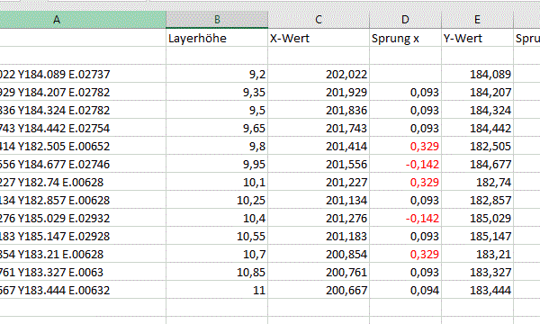

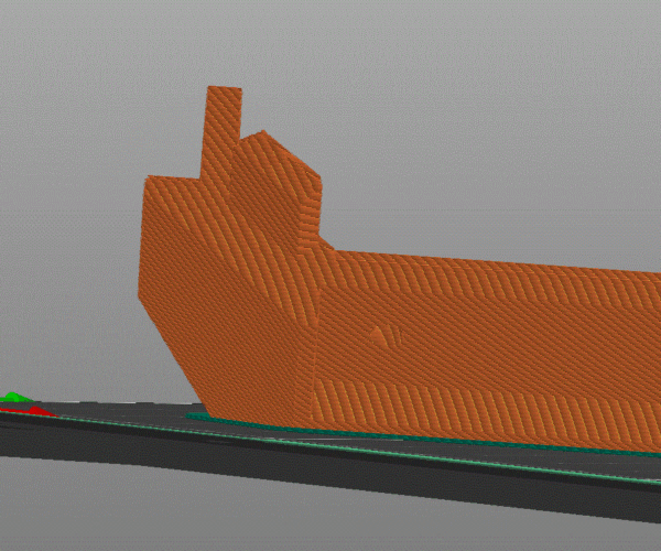

Hallo zusammen,
ich kämpfe hier gerade mit einem Phänomen bei 2 Druckteilen. Ab einer bestimmten Layerhöhe habe ich im Druck einen deutlich sichtbaren Versatz in x und Y Richtung. Das Teil wir dann sprunghaft in beide Richtungen breiter. ( Im Programm habe ich die Stellen finden können wo der Versatz statt findet) Im Slicer ( Prusa 2.7.1 ) wird in der Vorschau nichts dergleichen angezeigt.
Hat irgendwer eine Idee wo so etwas herkommt und was der Auslöser sein kann? Ich habe es an 2 verschieden Teilen, die unabhängig voneinander geslict worden sind. ( Die STL ist aus Inventor 2019) Der Vesatz ist bei beiden Teilen auf der gleichen Höhe.
Nach diesem Layerversatz ( zieht sich über 7 Layer hinweg ) läuft wieder alles ohne weiteren Versatz sauber weiter.

Das gleiche habe ich nun an einem ähnlichen Teil welches das gleiche Profil im Querschnitt ( nur ohne die verwinkelten Kopfstücke )  hat. Ich vermute mal, das warum auch immer, die schrägen Bohrungen dafür Verantwortlich sind. Werde nun mal versuchen das Teil statt mit dem Prusa Slicer mit einer Alternative zu slicen. was mich wundert, ist das man auf der Vorschau gar nichts davon sieht und es alles gleichmäßig ausschaut.

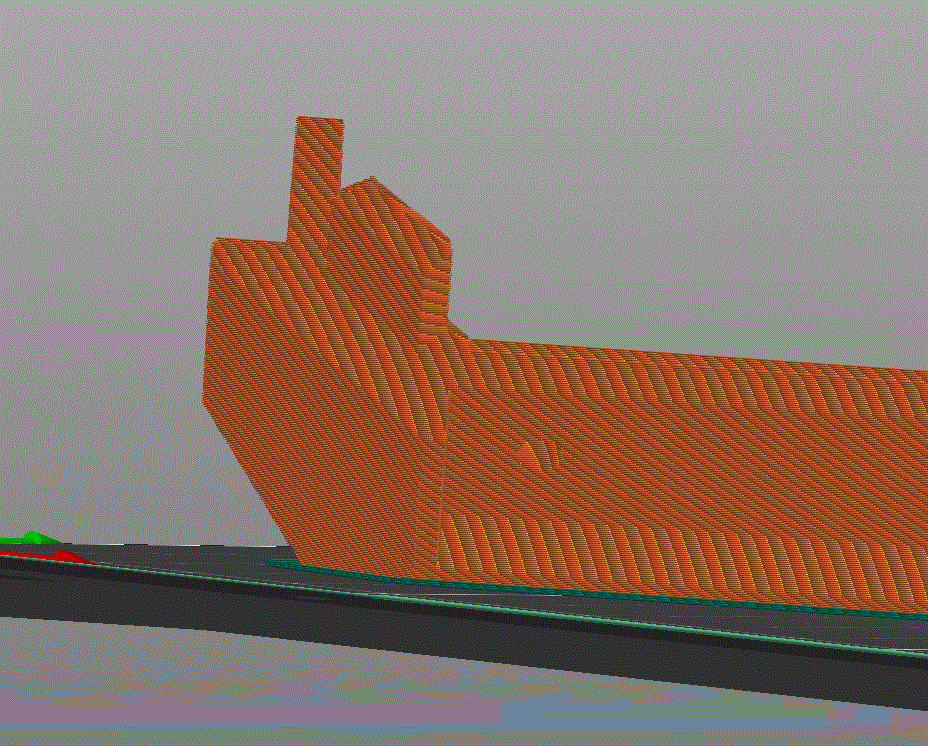

Ich kann es von dem einen Bild alleine nicht ausschließen, aber einen klassischen Layershift (also ein verschieben des Referenz-Nullpunktes) hast du da nicht, oder?
Ev. handelt es sich um eine "Bulge line", wie jene die man bei Benchies sieht. Diese entsteht wenn sich von einem Layer auf den anderen das Infill stark ändert, als wenn es zB eine Verjüngung der Wand gibt und dann kein Infill mehr sondern nur Perimeter gedruckt werden. Sowas ist nur schwer gänzlich wegzubekommen ohne Teile abzuändern. Du kannst versuchen entweder mehrere Kopien des Teils gleichzeitig zu drucken oder die Minimalzeit pro Layer deutlich zu erhöhen. Das kann ev helfen um den Effekt zu reduzieren. Das gewählte Filament kann auch eine Auswirkung diesbezüglich haben. Filamente die eher zu Warping tendieren sind diesbezüglich in der Regel schlechter.

PS: Die Bohrlöcher könnten auch so eine Bulge Line verursachen, da sich dadurch auch die Druckbahnen und Zeiten merkbar ändern.
