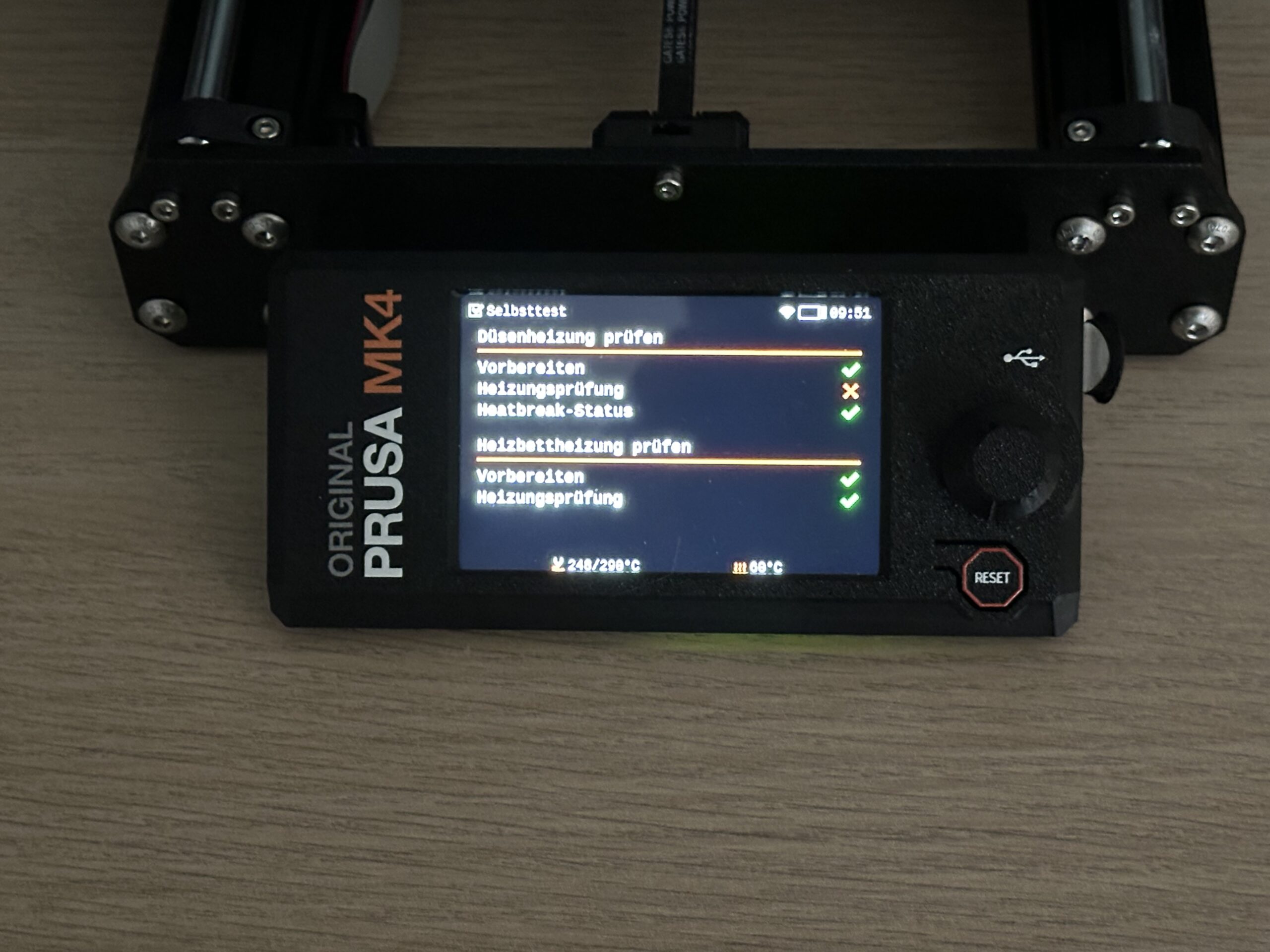

ich habe mich nun einige Zeit mit einem Mini+ vergnügt und nun stand der Upgrade zum MK4 an.
Der Zusammenbau (es war mein 1. Zusammenbau) war problemlos, alles hat super funktionier. Umso mehr Vorfreude hatte ich dann beim 1. Einschalten.
Leider kam dann eine kleine Ernüchterung, ein Fehler bei der Heizungsprüfung der Düsenheizung.
Ich habe die Anschlüsse geprüft, das Hotend auch noch einmal entfernt, geprüft und wieder eingebaut.
Erneuter Test - fehlerfrei - juhu dachte ich.
Ein weiterer Test - derselbe Fehler kam wieder 🙁
Woran kann der Fehler liegen? Ich bin aktuell mit meinem "Latein am Ende".
Danke und Gruß

Nach einem weiteren Test ist der Stand wie folgt.
1. Wenn ich den MK4 anschalten und den Test direkt durchführe, dann kommt der Fehler
2. Wenn ich als weiteren Weg nach dem Anschalten des MK4, die Temperatur der Düse aus 200 Grad aufheize und im Anschluss wieder die 200 Grad auf "Aus" schalte, dann läuft der Test problemlos durch.
Wie steht das im Zusammenhang?

Seltsamer Fehler. Im Szenario 2, hat da die Düse noch eine Restwärme oder hast du die wieder auf Raumtemperatur abkühlen lassen?
Wenn es noch restwarm ist, vielleicht läufst du in ein Timeout rein wenn die Düse kalt ist aber im 2. Szenario geht es sich aus innerhalb der Zeit. Das ist jetzt geraten aber wenn es in der Praxi funktioniert aber im Test nicht weiß ich auch nichts anderes.

Nein, ich habe die Temperatur nicht abkühlen lassen. Ich habe sofort, nachdem ich das Hotend bei 200 Grad war, AUS und TEST. Der Lüfter kühlt es dann runter und der Test geht los, aber eben nicht bis auf Raumtemperatur.

Hallo, Ich hatte und habe das selbe Problem. Ich habe schon stunden mit dem Support verbracht. Ich hatte dann eine neue Heizpatrone von Prusa erhalten. Diese neue Patrone hatte 14.4 Ohm Wiederstand.  14.4Ohm mit 24V ergeben dann die 40Watt Leistung. Die defekte Heizpatrone hat 15.6Ohm Widerstand. Das ergibt ca 35 Watt Leistung. Nun habe ich wieder das selbe Problem. Es verhält sich wie bei dir das der Drucker mal den Sleftest besteh und mal nicht. Die Patrone misst 14.8 Ohm. In der zwischen Zeit hatte ich eine Reserve Heizpatrone bestellt. Diese Patrone misst 15.6 Ohm. Ist also eigentlich zu schwach.
Der Drucker prüft beim Selftest ob innerhalb einer bestimmten Zeit ein Temeperatur erreicht wird. Welche werte genau weiss ich nicht. Mit dem Drucker kann gedruckt werden. Einzig bei grossen Infill flächen mit hoher Geschwindigkeit und 100% Bauteilkühlung kann der Drucker die Temperatur an der Düse nicht halten. Das geht soweit bis ein Thermal Runawy kommt. Der Drucker Schaltet aus mit einem roten Warn Display und das Druckstück kann man entsorgen. Da ich es leid bin noch mehr Zeit mit dem Support zu verbraten habe ich mir Heizpatronen bei Alixpress bestellt. Die Kosten dort nur ca 2.50€

Aber ich habe mir einfach ein neue Heizung und noch etwas anderen Kram bestellt und das heute getauscht. Siehe da, der Fehler ist weg. Scheint also dasselbe Problem gewesen zu sein, wie bei dir.
ABER da hatte ich ja noch was.
Beim versuchten Ausbau der Heizpatrone habe ich festgestellt, dass die Patrone so fest in dem Nextruder Heizblock stecke, sie ist da quasi festgebrannt. Da muss ich mit Prusa nochmal sprechen, das geht so ja nicht. Zum Glück habe ich mir aber auch einen Nextruder Heizblock mit bestellt 😎
