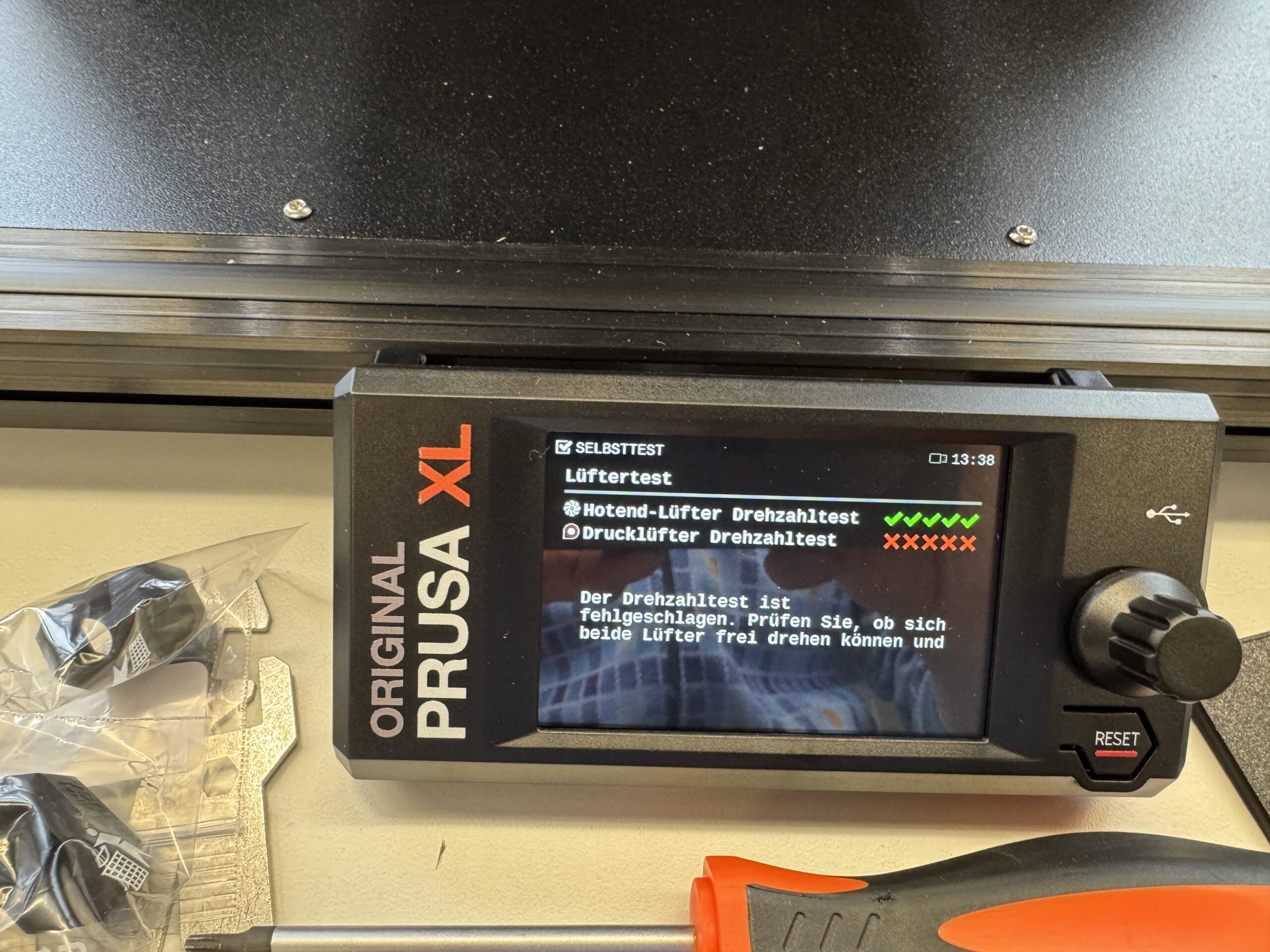

Guten Morgen,
der neue Prusa XL mit 5 Druckköpfen ist am Donnerstag angekommen und ich habe ihn zusammengebaut und die Einrichtung begonnen, leider gab es direkt beim Lüftertest Probleme.
Wenn ich den Test starte starten auch alle Lüfter und sie scheinen auch alle Problemlos zu funktionieren. Leider wurde bei 1, 4, und 5 (je nach Test wechselhaft) schon sehr schnell ein rotes X bei Drucklüfter Drehzahltest angezeigt und am Ende des Testdurchlaufs waren alle 5 mit einem roten X versehen (siehe Bild). Ich habe dann mal bei allen 5 Druckköpfen die Abdeckung des Lufters abgeschraubt: dadurch wurden die roten X nicht direkt nach dem Start angezeigt sondern erst nach dem Durchlauf alle 5 roten X.
Gibt es einen Tipp, wie ich jetzt vorgehen sollte?
Neue FW?
Wie kann ich Infos auslesen, um herauszubekommen, ob die Lüfter zu schnell oder zu langsam drehen?
