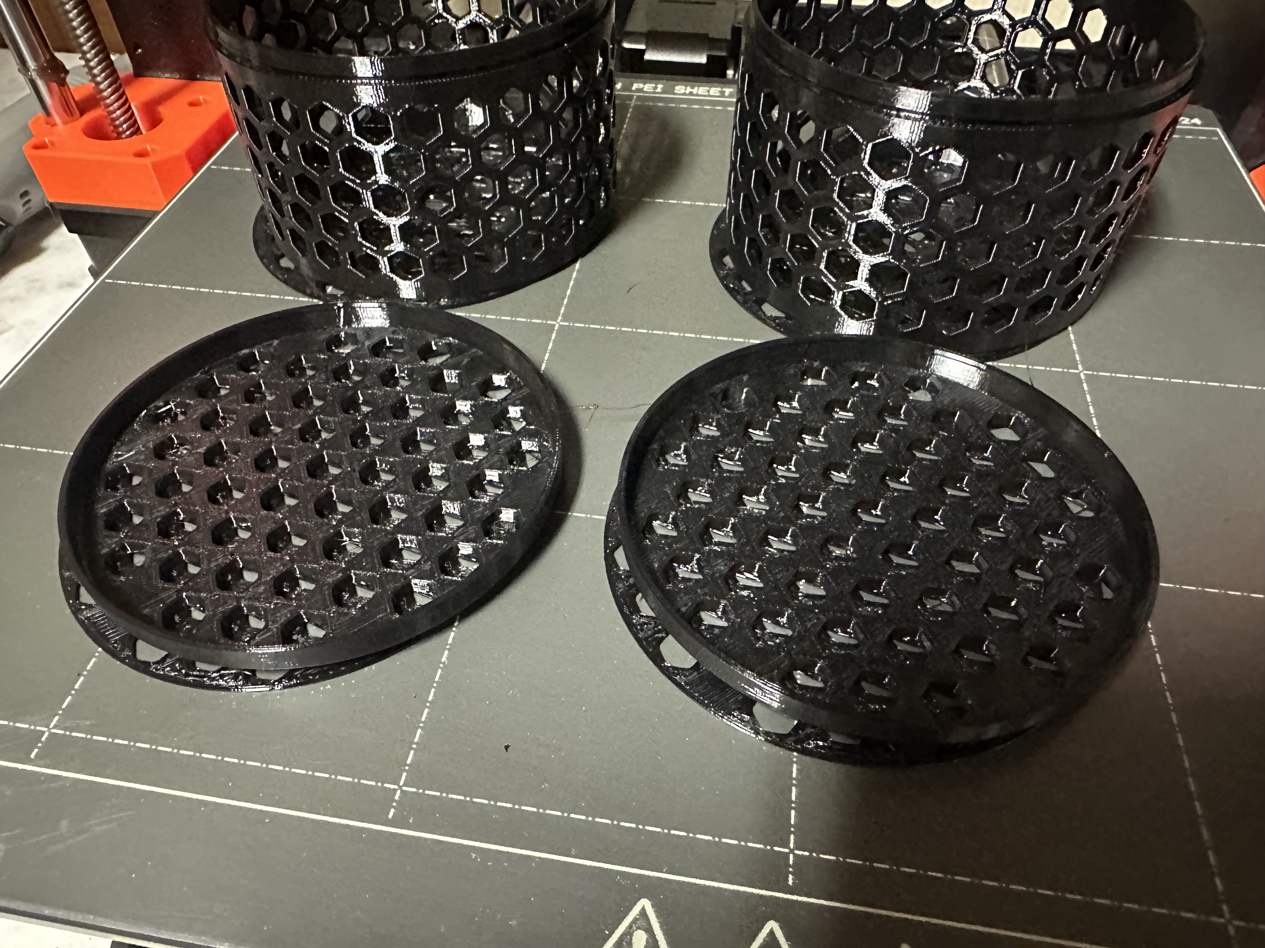

Hallo
Leider macht der Drucke einen erheblichen Versatz, Druckbett ist sauber und die STL wird korrekt ohne Fehler im Slicer erstellt
Gestern Abend angestellt und HEUTE dann eben das Ergebnis, Gestern habe ich einen Probedruck der gleichen Datei gemacht und hat es Fehlerfrei gedruckt
Ist schon das 2te Mal, da er schon bei einem anderen Druck diesen Versatz gemacht hat
Hat jemand einen Anregung, was es sein kann?

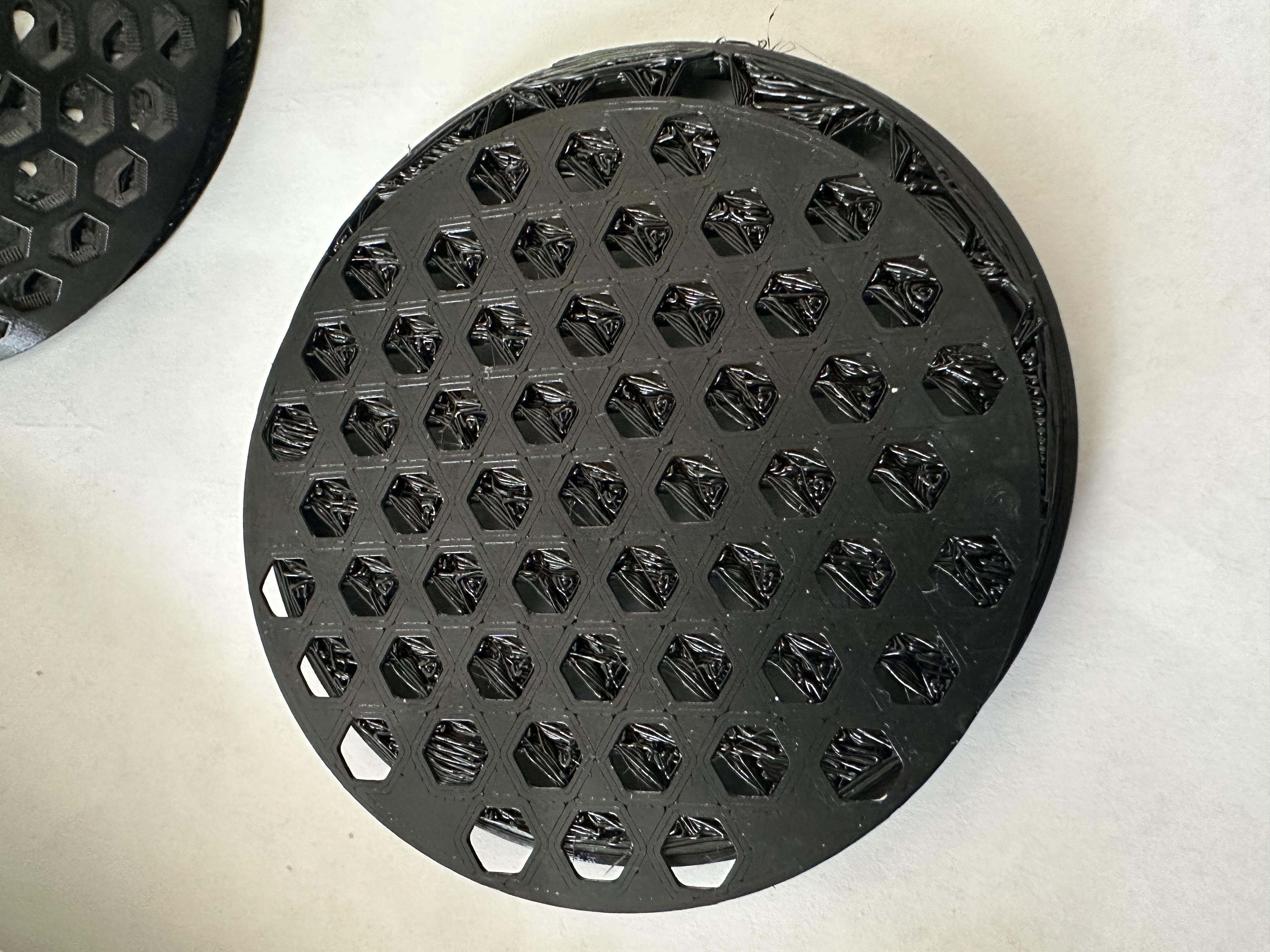

Noch ein Bild

Hast du mit dem IS-Profil gedruckt? Probier es mal mit dem Profil ohne IS. Bei mir macht der MK4 manchmal auch diese Schichtverschiebung, aber immer nur mit dem IS-Profil, bisher noch nie mit dem Profil ohne IS.

Die Einträge in der Liste hier zeigen den Unterschied. Ich habe die Experimente mit IS aufgegeben wegen der gelegentlichen Filament- und Zeitverschwendung. Ohne IS druckt er zuverlässig, mit IS ist es ein wenig Glücksspiel.

Ansonsten vielleicht mal die Riemenspannung testen und ob die Madenschrauben an den Achsen der Motoren festgezogen sind.

Komisch ist, dass der Versatz bei allen 4 Teilen ja 100% identisch ist, als wenn der Druck an genau der Stelle dann um 5 mm lang rechts gewandert ist
Nur das Druckbett geht ja nur nach VORN und HINTEN, nicht zu Seite

Meiner war auch Prusa-assembled, weil es damals noch keine Kits gab. Nach ein paar Monaten ist eine der Schrauben, die den Riemen unten am Druckbett befestigen und spannen, einfach rausgefallen(!). Also eine Kontrolle schadet auch dann (oder auch gerade dann) nicht, wenn man ihn nicht selber zusammengebaut hat.
Schichtversatz zur Seite würde auf den Riemen an der X-Achse hindeuten. Ist ja nur in eine Richtung (x oder y) gerade gewandert, nicht schräg auf dem Druckbett, oder? Der Drucker hat dann seinen Nullpunkt verloren, weil entweder der Riemen zu locker ist, das Ritzel nicht fest ist oder die Düse gegen das Druckobjekt gestoßen ist.

Versatz:
Ja, es ist nur eine Richtung

Diese Druck bestand aus acht Boxen plus acht Deckeln. Der Versatz ist mir leider erst nach dem lösen vom Druckbett aufgefallen, weshalb ich nicht mehr sagen kann welche Achse den Versatz verusacht hat.
Heute gab es bei einem anderen Druck ein etwas lauteres Quitschen und der Drucker hatte einen Versatz von mindestens 40mm in X und Y richtung, er druckte also plötzlich in der Luft. Ich habe keine Erklärung dafür.
