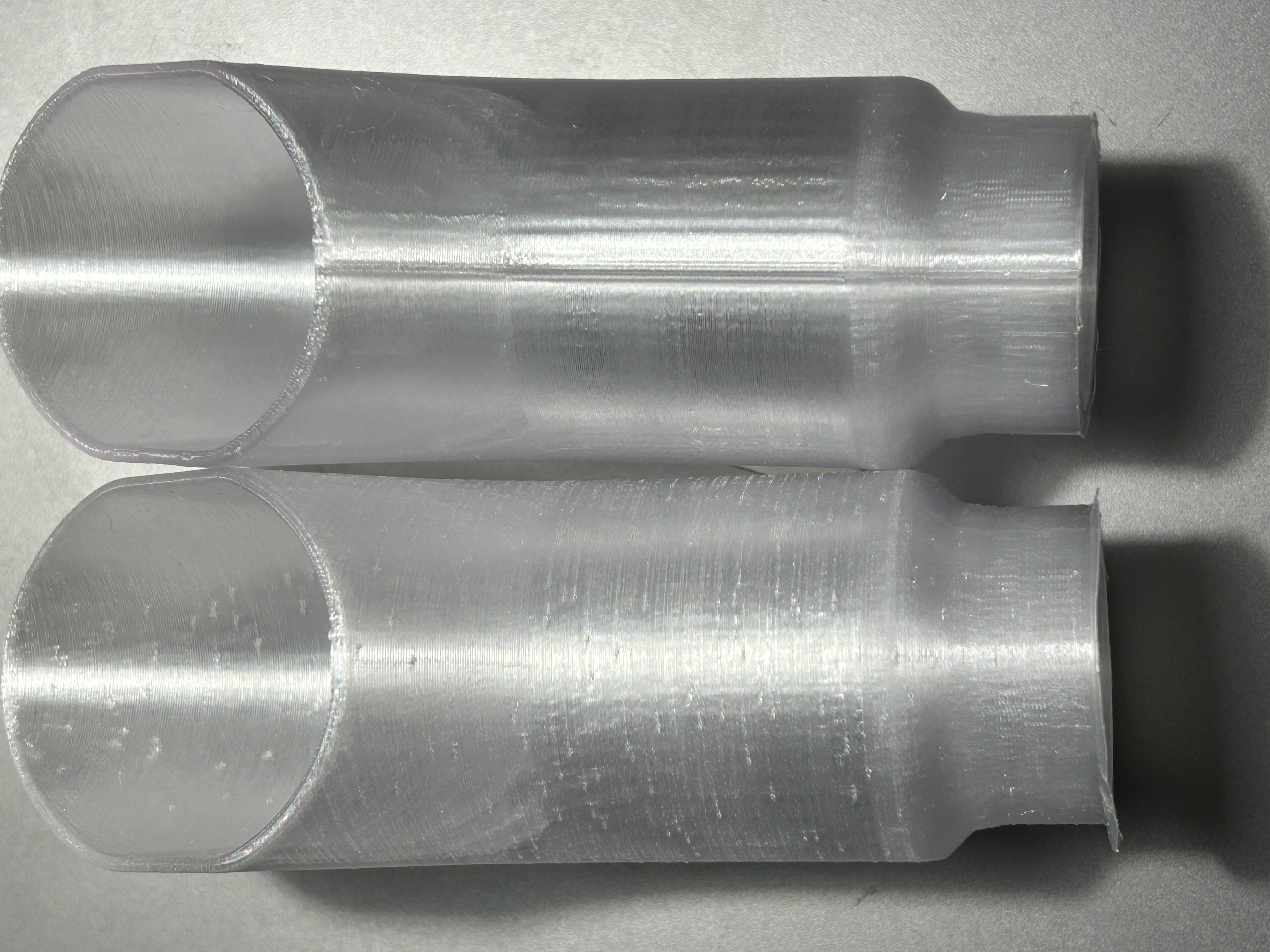

Guten Tag werte MK4 Profis.
ich suche einmal mehr Hilfe. Komme vom MK3s. Habe nun ca 2 kg Tests erfolglos verbraten.
- Datensatz: Ein "Trichter". Auf MK3S ca 1500x gedruckt, bis zu 8 Stück auf Platte 16-20 Stunden, 0.3mm, NULL Probleme.
MK4s: Druck 2 Stück unmöglich, Nahtversatz am ganzen Körper. Riemenspannung eher knackig aber das kann das Thema nicht sein.
Eigentliches Problem und Frage: Beim Drucken eines Teiles muss ich die Naht auf zufällig setzen aus optischen Gründen.
Der MK4 beginnt jede Naht mit einem kleinen Propfen, exakt so wie im Slicer bildlich dargestellt. Der MK3 hatte eine glatte Oberfläche, der MK4s produziert mir diese Bubbel. Entweder aussen, oder bei "äussere perimeter zuerst drucken" innen. Die Teile sind damit Schrott.
Meiner Meinung nach wird  mit zuviel Material die neue Nahtposition begonnen. Ein grösserer Rectract Wert bringt nichts.
Gibt es eine Einstellung mit der man das Material mehr zurückziehen und weniger vorschieben kann ? Oder ggf Retract noch mehr vergössern ?
Das Teil sieht in real exakt so aus wie die Änhänge aus dem Slicer.
Über jeden Tip freue ich mich sehr! PS seit Z -0.1 Standardwert gesetzt ist ist auch die Haftung top. Bleibt nur noch Spule vorrollen vor jedem Druck zur Vermeidung der Kollisionsmeldung... alles nicht sinnig aber inzwischen im Griff 🙂
Besten Gruss uns Danke an alle Helfer
Benno

Der Filamentflow ist kalibriert? Hst du dir mal im Retract-Bereich die Wiedereinzug Extralänge angeschaut? Steht standardmäßg auf 0. Damit kann man die Vorfüllung, nach einem Retract, steuern. Steht auf 0, was im Prinzip ein 1:1 zum Retract-Weg bedeutet. Das Material dehnt sich aber etwas aus und ist unterschiedlich stark "Flüssig". Ein negativer Wert, aber vorsicht - es bedarf nicht viel, um "Löcher" zu produzieren.  Vielleicht mal etwas um die -0,04 oder so probieren. Damit wird beim Ansetzen etwas weniger Material wieder in die Düse "gepumpt" und somit der Druckanstieg weniger Stark wieder eingeleitet...

ich habe mit einigen Hunderstel getestet. Das Problem lässt sich nicht lösen.
inzwischen habe ich 3 kg und ca 120h verspielt. Absoluter Murks … Nachdem überhaupt keine Lösung in Sicht ist drucke ich nun Naht hinten, absolut auffällig aber besser als der Flickenteppich.
Das Nahtthema ist für mich Grund den Mk4 heute Note 5 zu geben. Was hilft die feine Auflösung und doppelter Speed bei der Oberfläche… bin zugegeben verärgert. Mk3 alles gut, nonstop. Mk4 2, 4 oder 8 Teile wie beim Mk3 auf Platte drucken, unmöglich. Kann nur jedem raten, sich mit allen Details des Mk4 zu beschäftigen vor dem Kauf oder zum Mk3S greifen, ein Muli ohne Murren über 10.000 Stunden und Tausende Teile bei mir

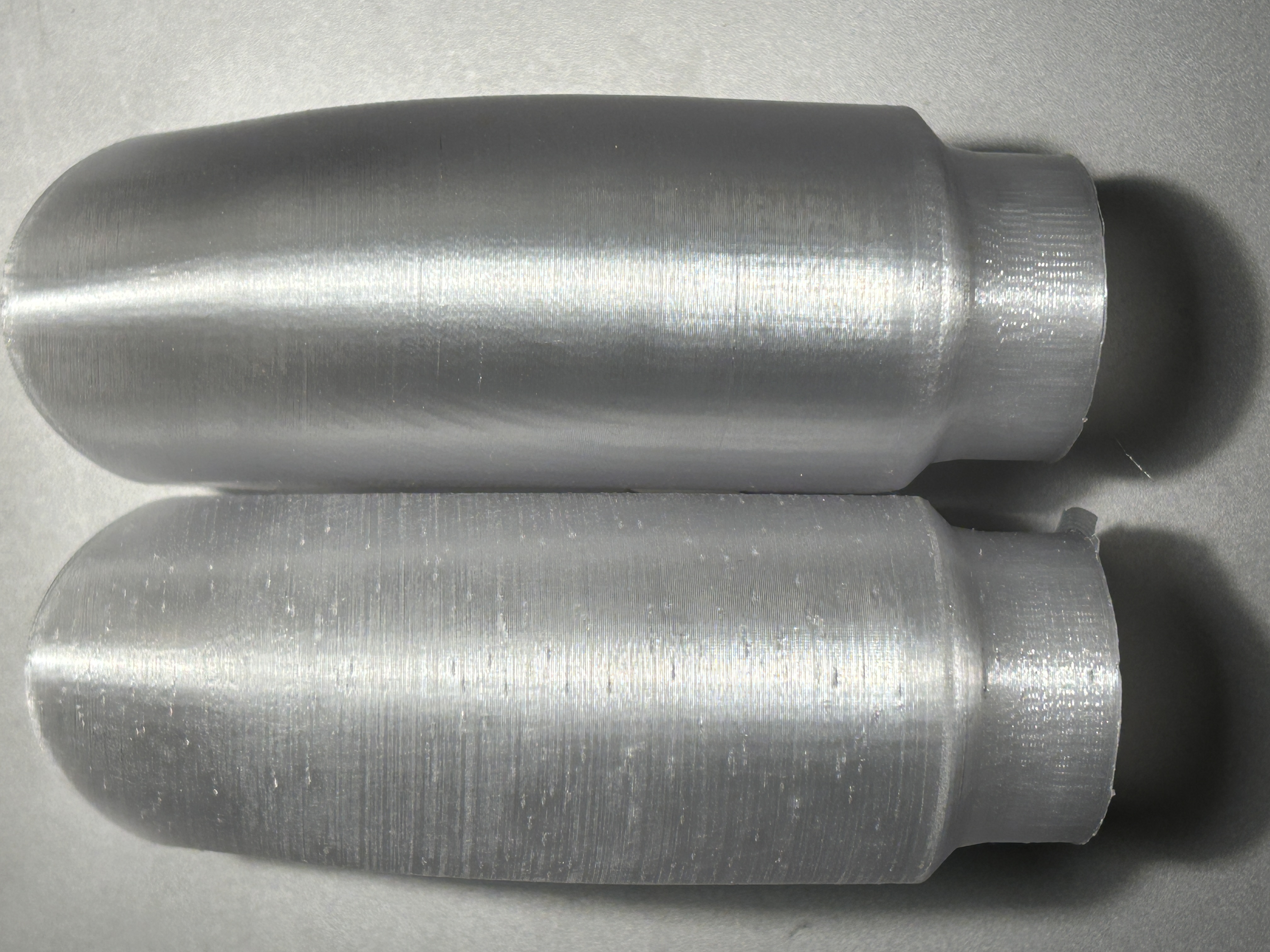

Mega wie fein er könnte und wie schnell… aber seht selbst Links zufällig rechts hinten die Naht:
Posted : 08/11/2024 9:10 pm
viehhausen5
(@viehhausen5)
RE: MK4s Problem Z Naht "zufällig" > Materialüberschuss / Propfen am Ansatz
Und die Hinterseite
Posted : 08/11/2024 9:11 pm

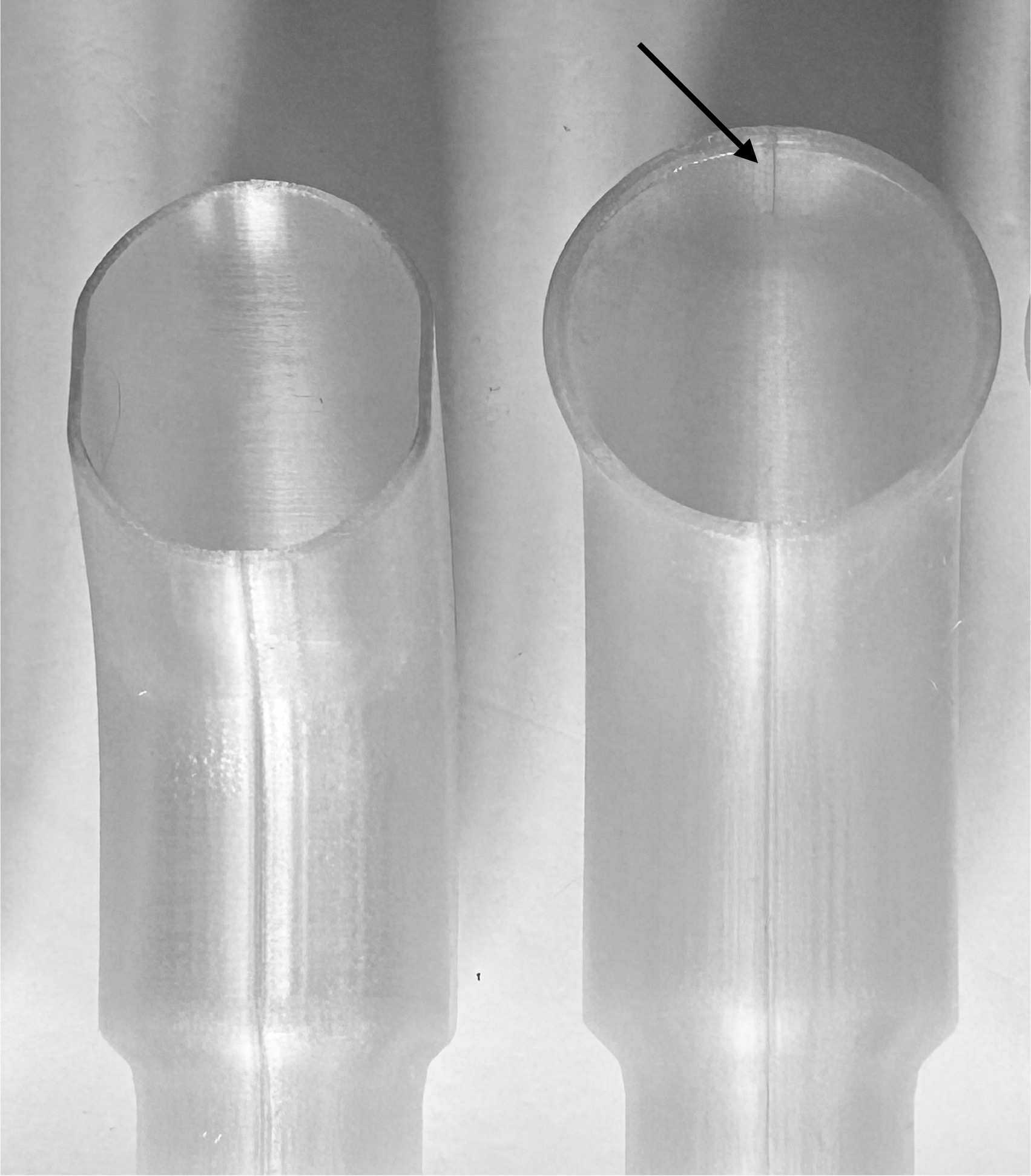

ich drucke nun mit „Naht hinten“. Getreu dem Motto, wenn man es nicht verstecken kann, dann ganz offensichtlich zeigen. Aber bei dem großen, rechten runden Trichter gibt es ein neues Problem. Die Nahtstelle wandert auch gut im Slicer sichtbar im oberen Bereich, immer weiter von außen nach innen auf der Rückseite des Teiles innen!! Dazu gibt es erst mal überhaupt keinen für mich verständlichen Grund. Irgendwann ist dann ein Punkt erreicht, von dem aus die Nahtstelle in einer senkrechten Linie nach oben wandert. Innen. Bei dem linken Teil ist es überhaupt nicht der Fall. In real sieht das aus wie eine Bruchstelle, Das geht so nun auch wieder nicht. Das Ganze nur, weil eben Naht zufällig nicht funktioniert auf dem  Mk4… sollte jemand eine Idee haben wie man das senkrechte Problem auf der Innenseite hinten lösen kann, wäre ich sehr dankbar.

Reale Situation, sieht aus wie ein Riss

Bei konzentrischen Objekten musste ich bisher die Scarf Seams von OrcaSilicer benutzen, um die Naht zu verstecken. Seit kurzem sind diese nun auch in PrusaSlicer. Erster Testdruck läuft gerade. Denke könnte hier ein Lösungsansatz sein. Bei github: PrusaSlicer 2.9.0-alpha1
Hallo zusammen
Ich habe wiedereinmal getestet.
mit der Nahtoption werden die Nähte flacher und sogar etwas nach innen gewölbt. Je nach % Verkürzung Material … habe bis 25% getestet in Iterationen.
Z Option bei Petg unbrauchbar, Rauhigkeit wie zuvor.
Mk3S aalglatt.
H Option also eine konstante flachere Naht: Abriss.
Multipart Druck: Abriss
Fazit: Kann nur vom Kauf abraten.
Mk4s wird sobald Erdahrungen zum Neuen vorliegen verkauft. Wenn ich ihn vor Ort gekauft hätte stünde er schon lang beim Händler, aber so kann sich Prusa verstecken… ich neige selten zu harter Kritik aber das Ding ist absoluter Scrap. Mk3 10 Punkte, Mk4 👎🏻

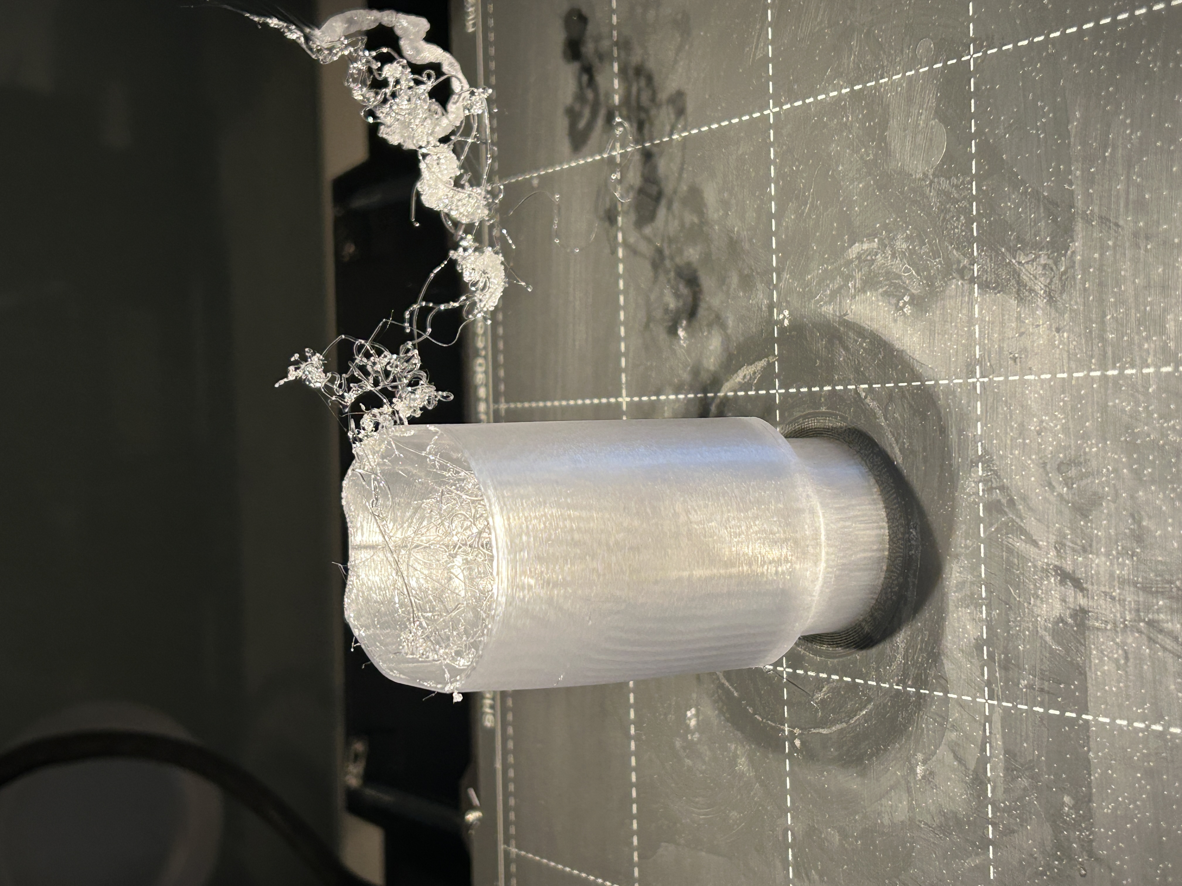

jetzt ist nach 20h Asa ohnehin erst einmal Schluss…. Düsenreinigung fehlgeschlagen. Düse verstopft lässt sich auch nicht mehr reinigen. Was für ein Sch… beim MK, drei habe ich drei Düsen auf 10.000 Stunden gebraucht mit identischen Material und Setting. Hier ist noch 2,5 kg Schluss… habe mir nun den Düsen Adapter und Standarddüsen bestellt. Mal sehen wie das wird. Wie man schwer erkennen kann, bin ich einfach nur frustriert, wie man sowas ausliefern kann. Vielleicht ein Montags Gerät, keine Ahnung… die montierte Düse entspricht auch nicht der, die von Prusa im Ersatzteil als HF Düse verkauft wird.. dürfte keine Rolle spielen, aber alles sehr sonderbar.  Wer sich erinnert, los ging es ja damit, dass immer wieder Fehlermeldungen auftauchen und ich mich schon wunderte über die Riemen Entspannung. Diese war gefühlt 300 % zu straff. Ausgangskontrolle??…

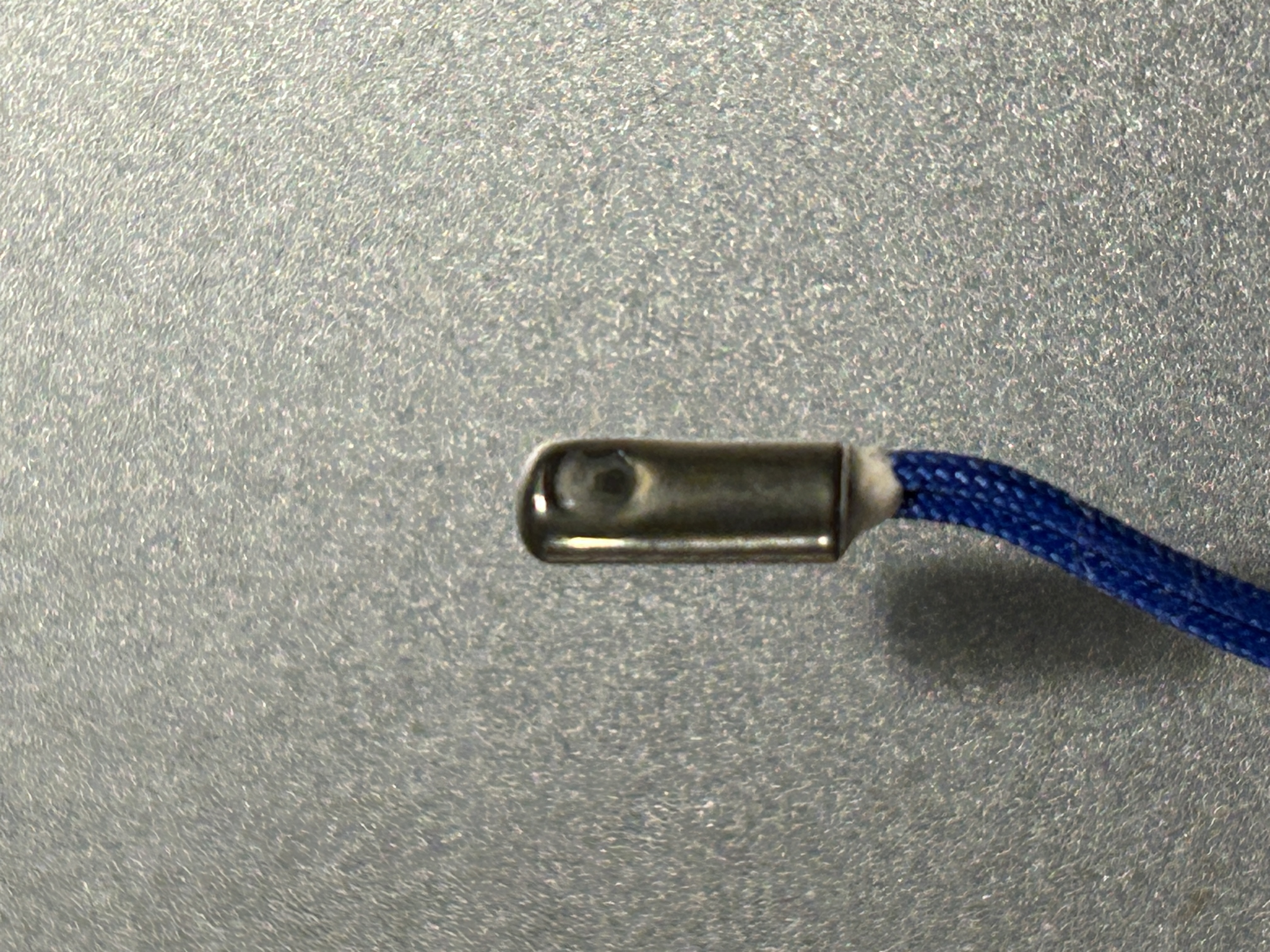

Hotend Temperatur 146 Grad aber real kalt
Guten Abend
nach der Düsendemontage und Reinigung war der Durchfluss bei 260 Grad Anzeige wieder in Ordnung beim Laden.
Reinigungsfehler mehrfach dann erster Druck. Offensichtlich Z Position zu hoch.
beim Wägezellentest bleibt die Temperaturanzeige wie auch Neustart bei 146 Grad obwohl die Düse kalt ist. Damit kein Test möglich.
Seltsam, dass mit Vorheizen aber echte 260 Grad erreicht werden.
Für eine Idee bin ich dankbar, denn ich habe am Hotend nichts verändert und komme so nicht weiter.

… kurzes Feedback. Duesenadapter und Std Düse montiert. Rennt…
Ntc war tot, kaum zum Schraube aufdrehen… Riemen waren ja knallstramm, dass der Ntc stirbt ist auch klar: der Monteur bei Prusa hat zuviel Speck gefrühstückt…
