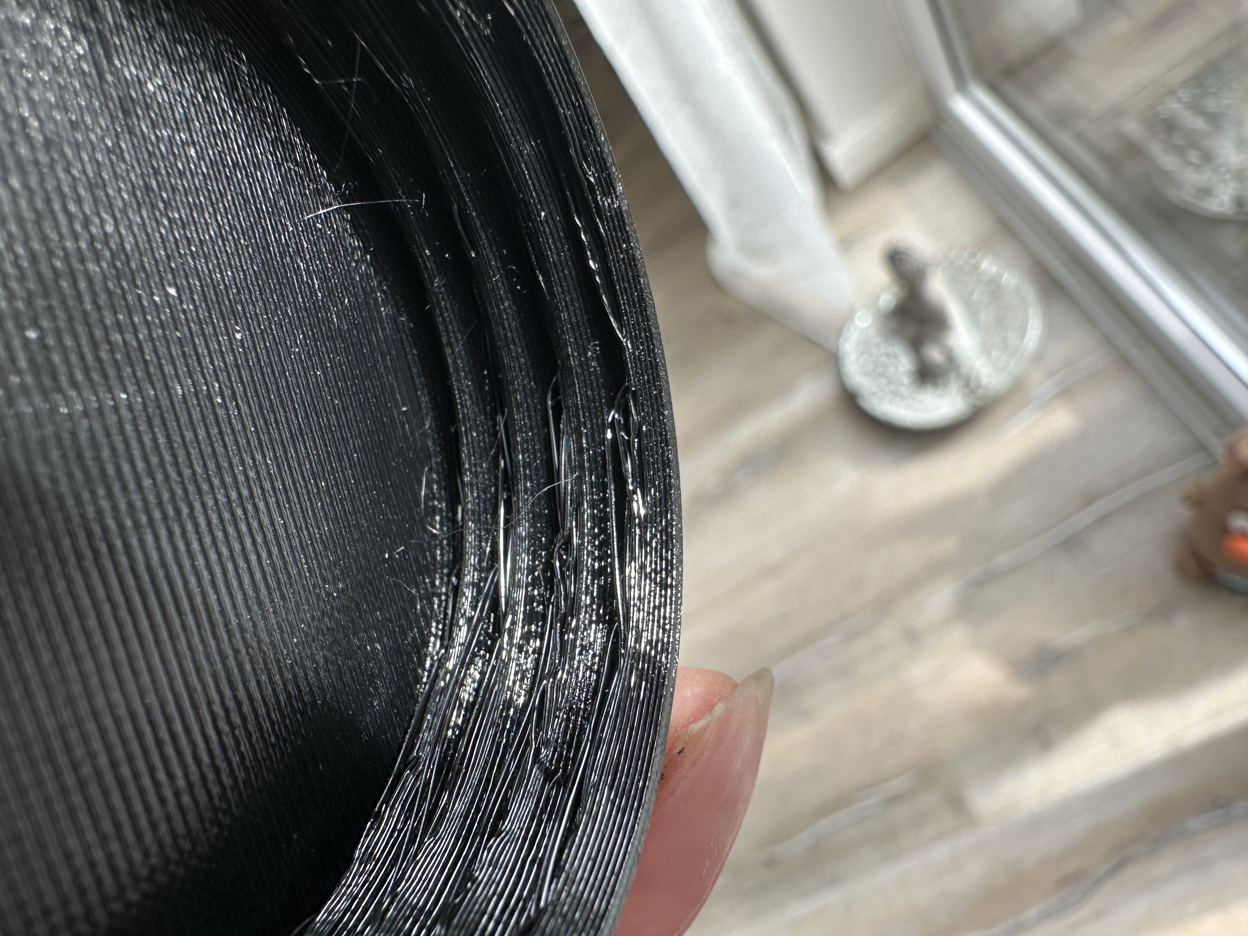

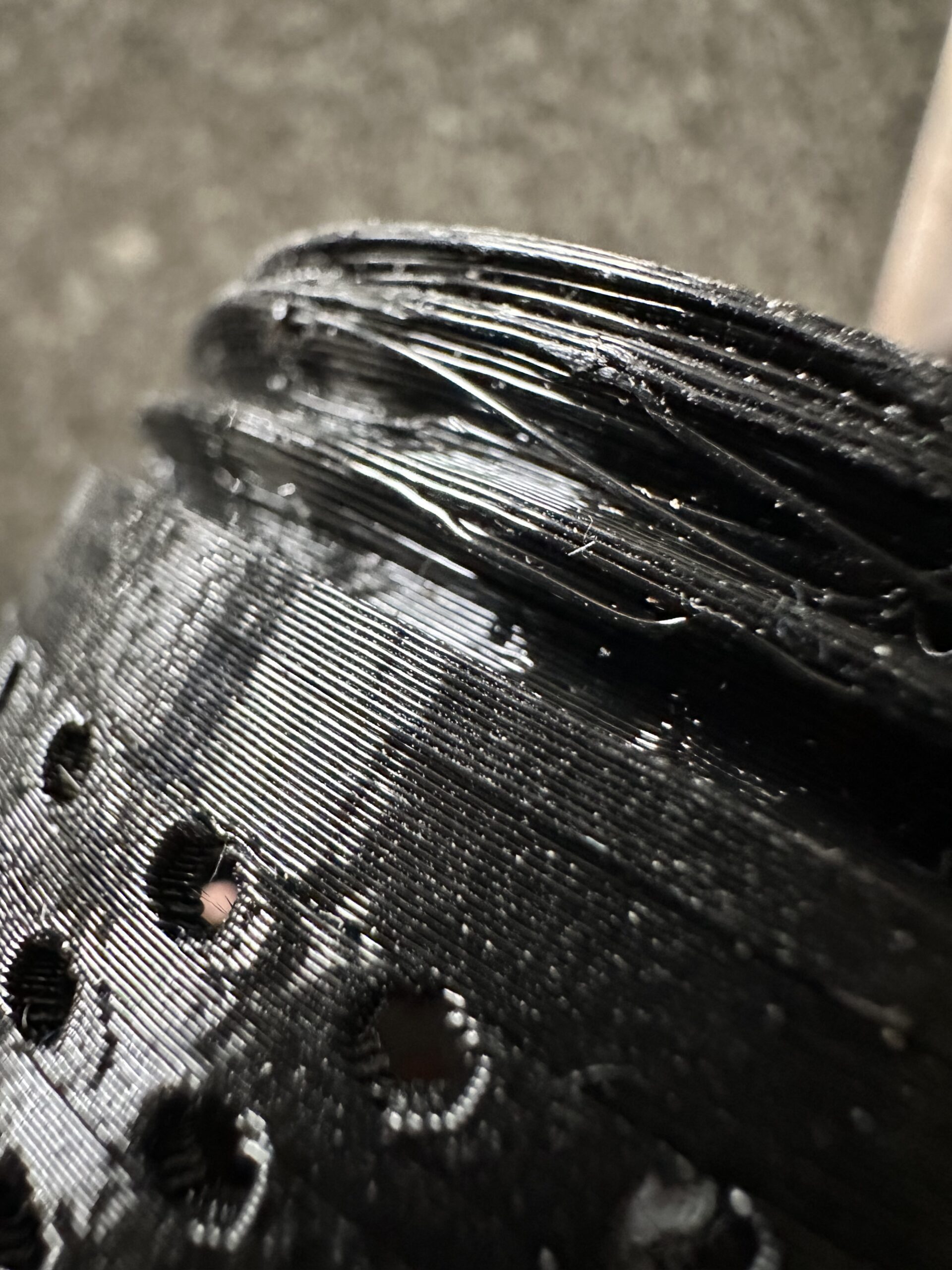

Hallo
Wo könnte ich den Fehler gemacht haben, da es in Fusion360 sehr genial aussieht und beim Drucken geht es dann schief?

Dies ist "Vase Mode" Correct?
Am leichtesten zu sehn in den Slicer, ganz genau den ganzen Prozess nachlaufen, irgendwo druckt er "In die Luft" und fält es runter.
Was helfen könte ist, die Breidte vom Layer grosser zu machen. Die nächste Schicht hat dan mehr Chance das das Filament hängen bleibt.

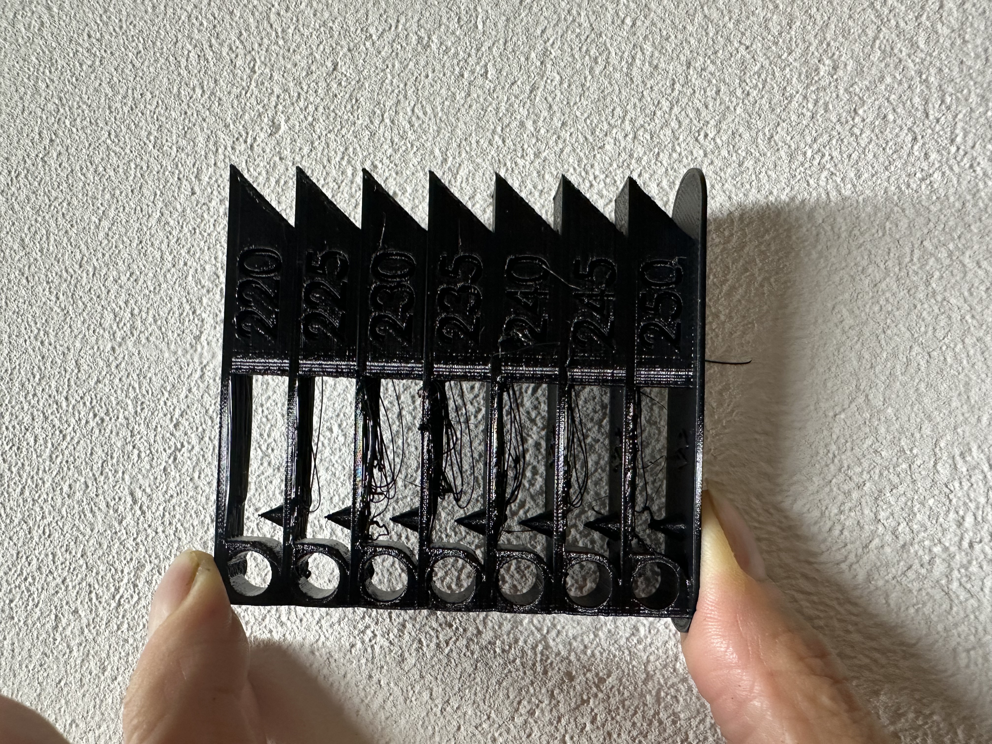

Nachdem ich nun alles nochmals gemacht hatte, habe ich einen Temp Tower gedruckt, da sind die Überhänge alle nicht so sehr gut ( siehe Bild) aber stabil ist er bis oben. Da bricht nix

Nettes Design. Aber.... ziemlich schwierig, schön zu drucken. (aber vielleicht lösbar) mal sehen:
- Deckel: Um den Deckel (so wie er ist) zu drucken, müssen Sie entscheiden, welche Seite die „schönere“ sein soll, da beide Seiten Supports zum Drucken benötigen. Filament kann nicht im der Luft gedruckt werden. Da das Logo am empfindlichsten ist, würde ich es meiner Meinung nach, auf die Oberseite drucken. Das bedeutet, dass Sie Supports benötigen, um das Zylinderloch hineinzubringen. (Ich werde ein Bild hinzufügen)
-  Das Gewinde (ist warscheinlich standard?) hat ein scharfer Winkel, und das gibt ein schwehr zu drucken Overhang (viel mehr als 45 Grad). Dann fällt das Filament. Das ist der Grund das Plastic Flaschen usw rundes Gewinde haben, da wird der Winkel schnell besser. Vielleicht lässt sich das noch was bessern durch die Weite des Layers zu verbreiten. Wenn jeder Schicht 0,4 mm hoch ist und die Breidte auch 0,4mm dan kann der nächste Shicht nur 0,2mm verschoben sein (das gibt den 45 Grad Winkel)  Die Breidte kann zum Beispiel nach 0,8mm. Dan kann der nächste Schicht 0,4 mm verschoben Sein. Dan hat man schon ein Winkel van etwa 60 Grad. Bis zu 2,5 x kannst du gehen (bei 0,4mm Nozzle also 1 mm). Das ist was zum Testen.
(gilt auch für den Becher!)
- Becher.
Selbe Problem mit Gewinde.
Al diese Löcher. Habe auch das Overhang Problem.
(Wenn hieroben etwas niet klar ist, bitte Sagen, dan ergänze ich, Deutsch ist nicht meine MutterSprache!)
Ich denke das es Zeit is viele Test zu machen. Den Slicer nehmen und Stucke abschneiden. Die dan getestet werden können. Geht Schneller und kostet weniger Material . 1.  Ein Ring von dem Becher, wo 1-2 Schichten mit Locher drin sind und ein Stuck Gewinde (1- cm hoch)
2. Vom Deckel auch 1-cm, mit Stuck Gewinde, Logo

Sowas würde Ich mit Anfangen:
- Layerheigth = 0,2mm
- External perimeters width = 0.8mm (wenn das geht testen mit 0.6)
- Deckel nur in der Mitte Supports geben
