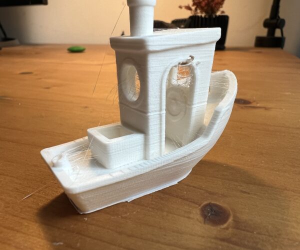

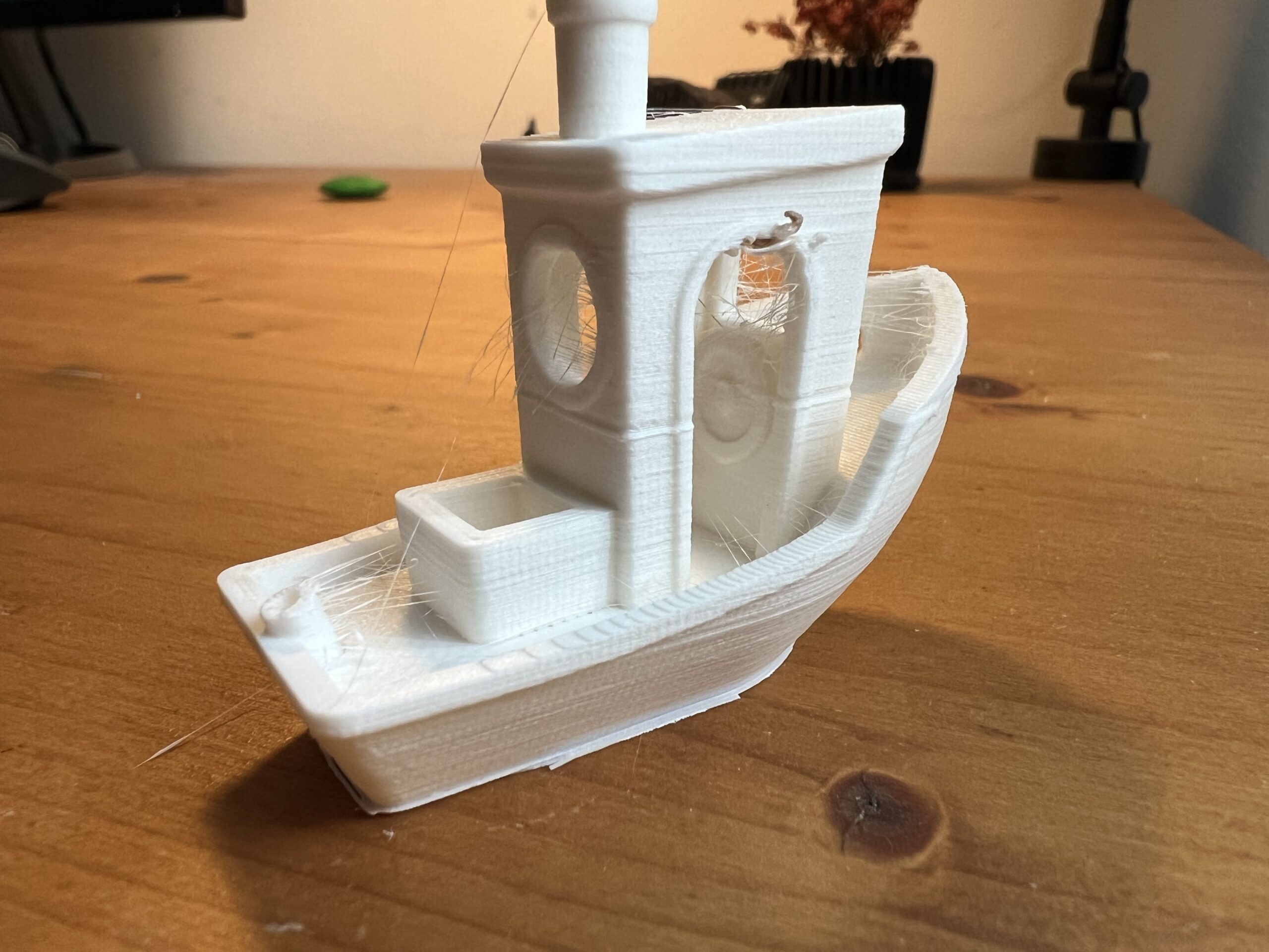

Hallo zusammen,

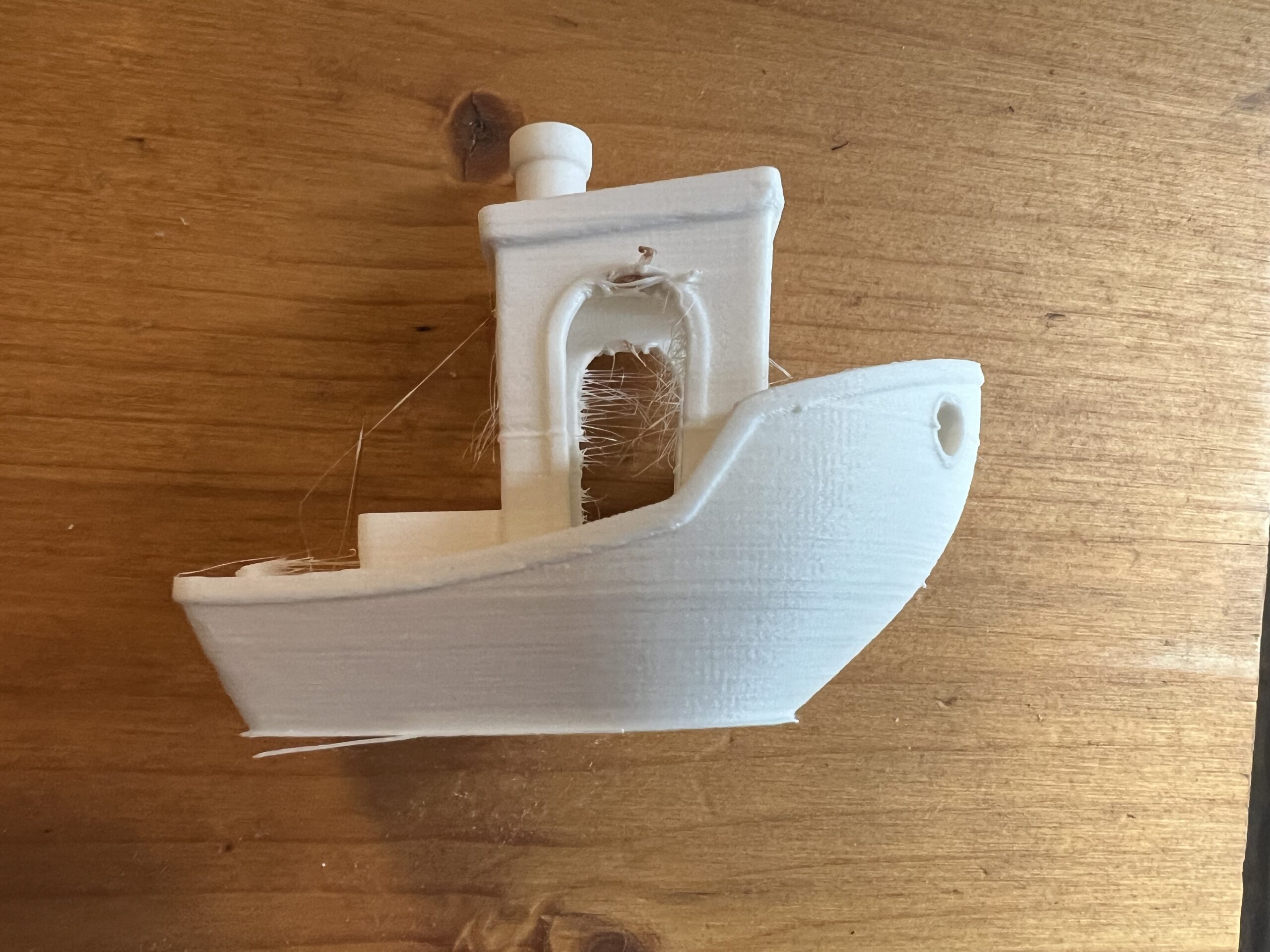

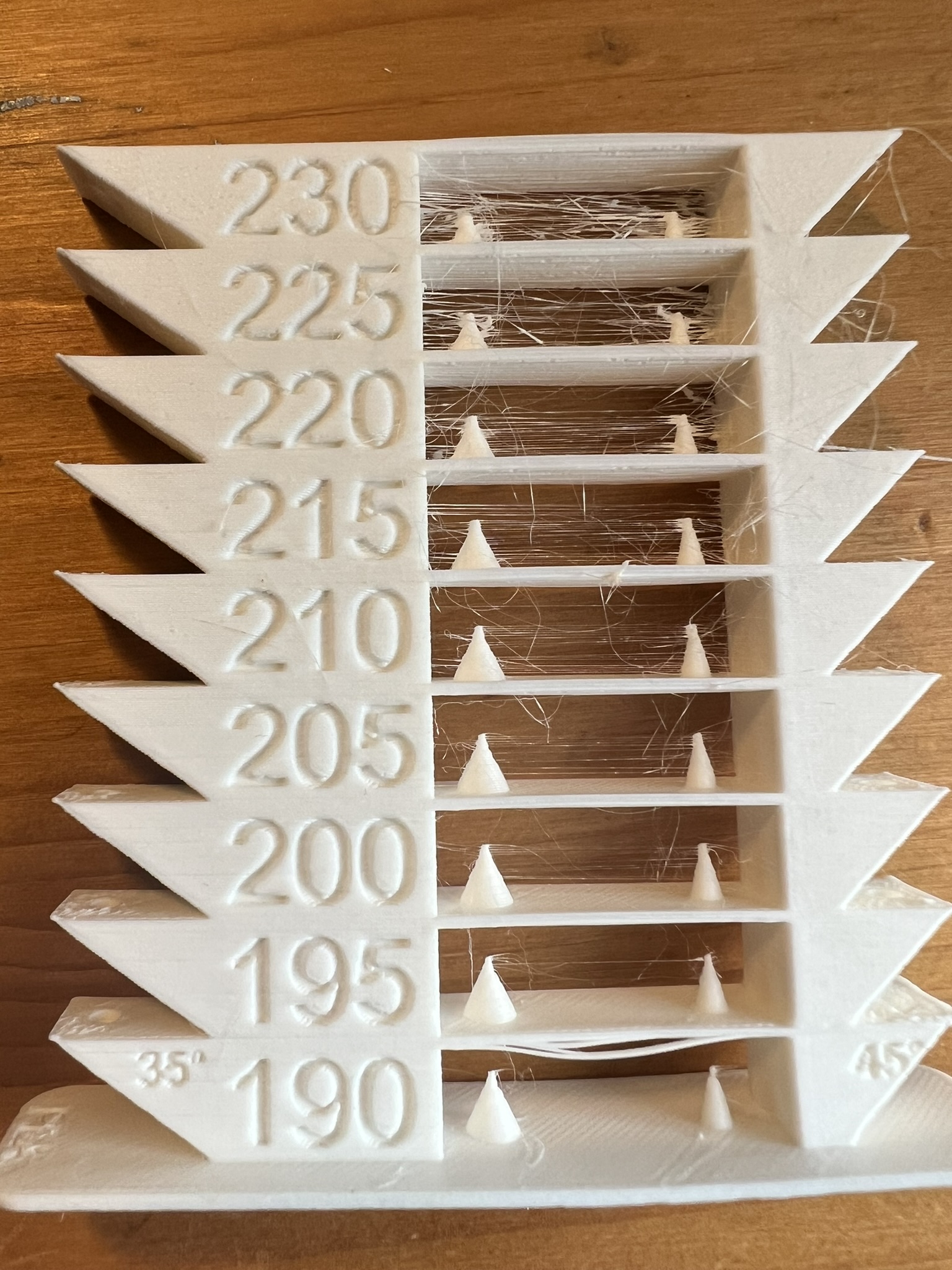

ich habe ein Benchy gedruckt. Bei dem hatte ich starkes Stringing und Überhitzung an Überhängen (siehe Bild). Daher drucke ich gerade einen Temperature Tower von Printables für PLA_MK3s. Nun sehe ich dass die angezeigte Temperatur in mit der eingestellten (im gcode viewer passt es) übereinstimmt. Er druckt gerade ein Element mit Düsentemperatur 195 C und angezeigt am Drucker werden 210 C (siehe Bild)
Kennt jemand den Fehler bzw. Kann mir Tipps geben was noch falsch sein könnte an Parameter/ Drucker?
Bedingungen: Mk3s mit PLA (PolyTerra)
Danke schonmal für eure Hilfe und viele Grüße
Toni

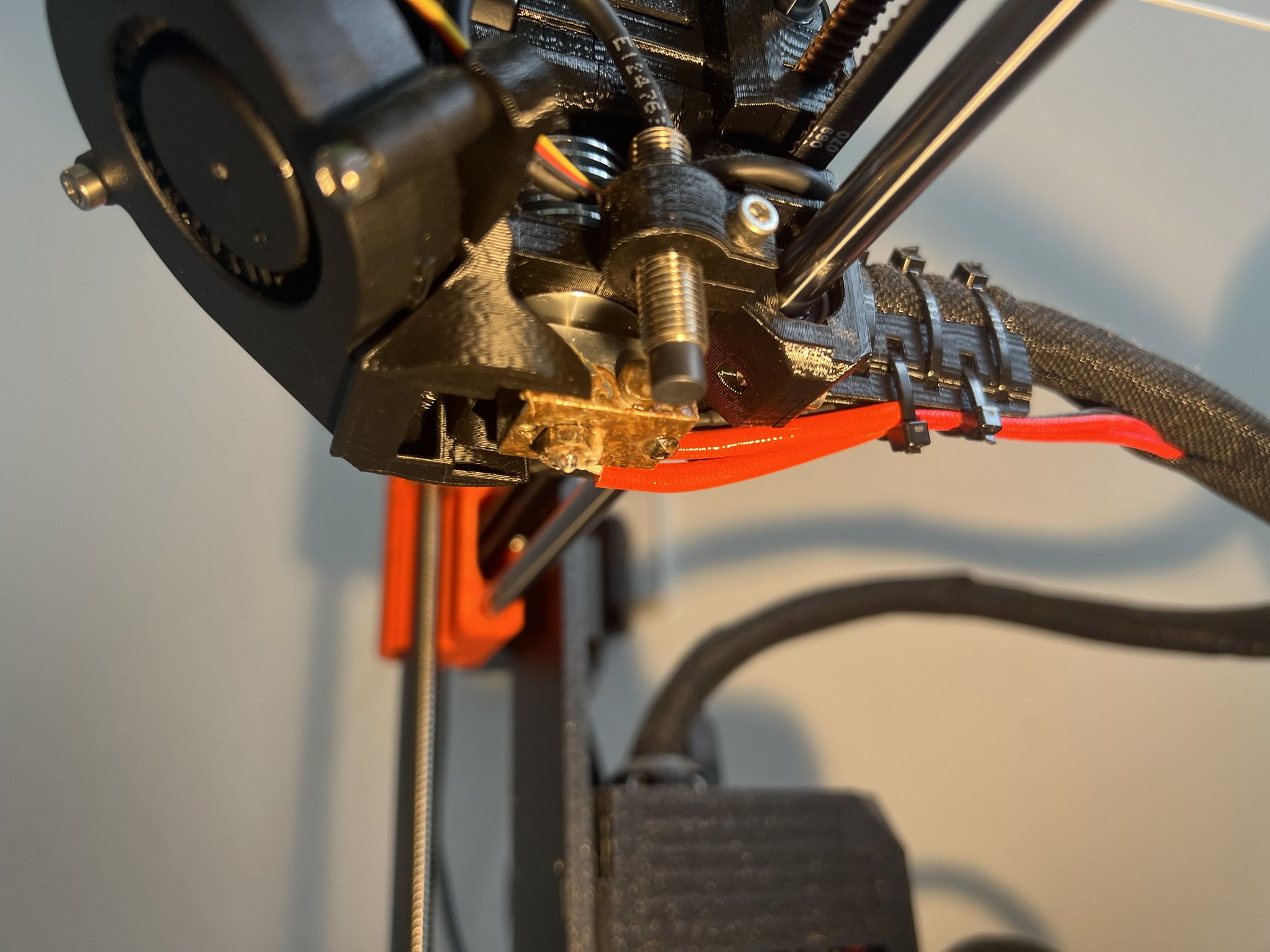

Without the Prusa Slicer project file you are using its impossible to say if the temperature tower is set up correctly.  Just because the stl has some text in it doesn't mean its slicing at that temperature.  With a Prusa Slicer 3mf project we can check, see the settings, look at the preview etc and make sure that what you are outputting actually contains the temperature commands.
Remember that you have to ZIP up a file to attach it to a post here on the forum.

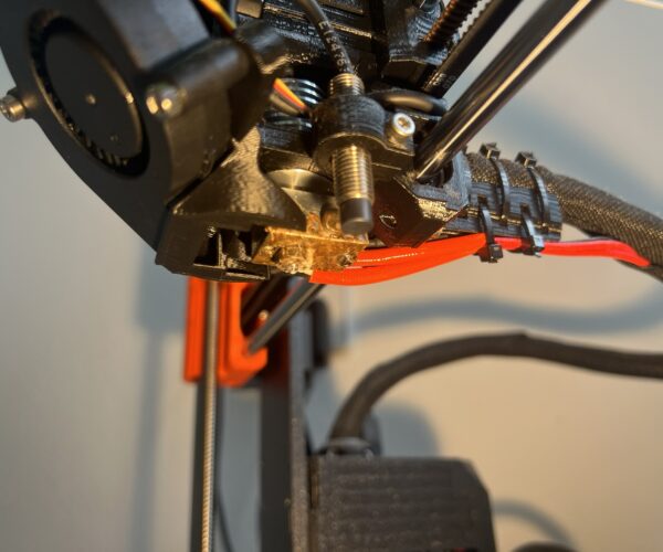

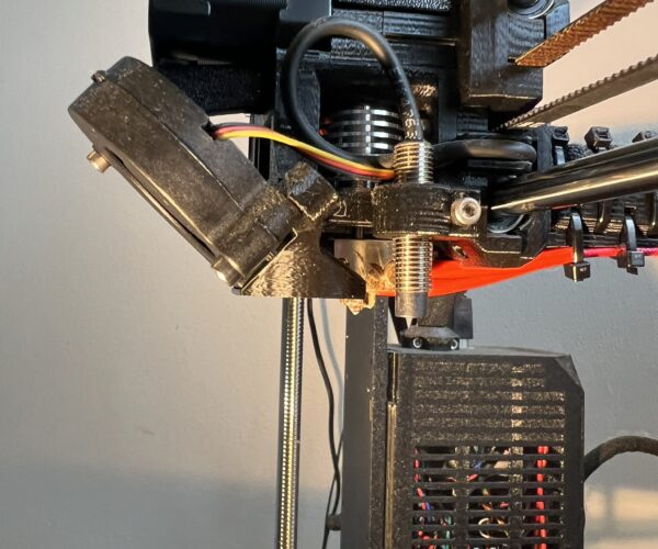

Also it looks like you have burnt filament towards the top of the benchy.  Given the stringing too have you by any change changed or adjusted your nozzle ?  As I suspect you have a filament leak.  Check the top of your heatblock for melted filament.

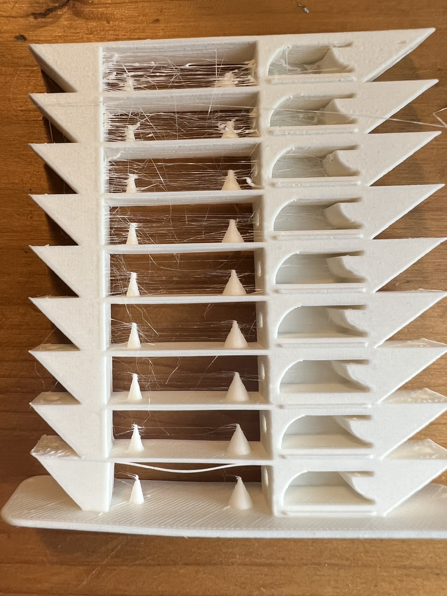

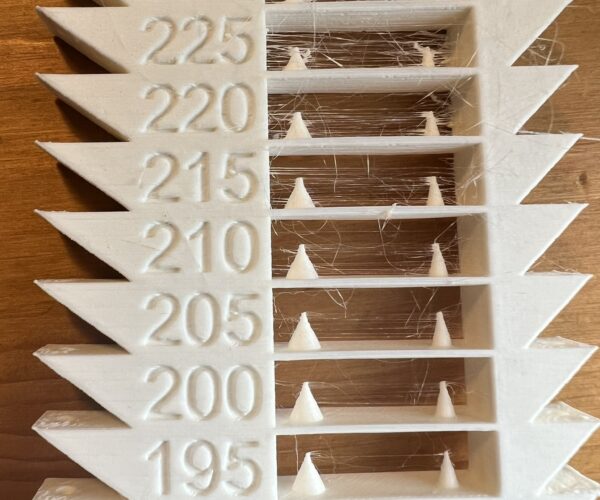

RE: Temperatur / Stringing
Ich habe die Temperaturen im Temperature Tower nun selbst zugeteilt und es hat funktioniert.

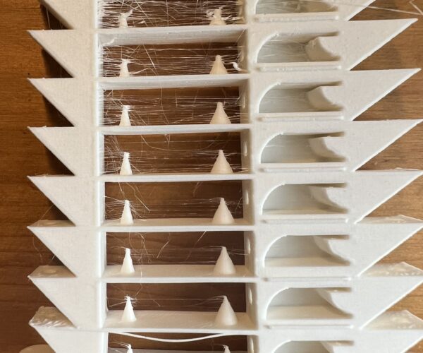

Nun habe ich allerdings selbst bei Temperaturen von 200 - 205 °C noch Stringing (siehe Bilder). Deutet dies daraufhin, dass evtl. ein anderes Problem vorliegt? @neophyl ich habe an der nozzel nichts verändert. Was meinst du mit Filament Leak und melted Filament im oberen Teil des heatblocks? (siehe auch Bilder)
Viele Grüße
Toni
