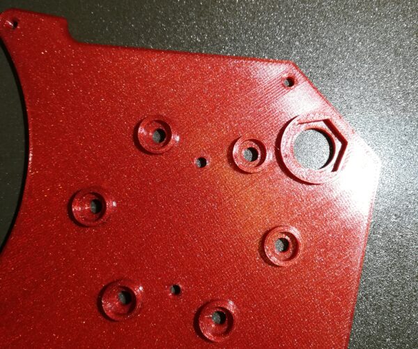

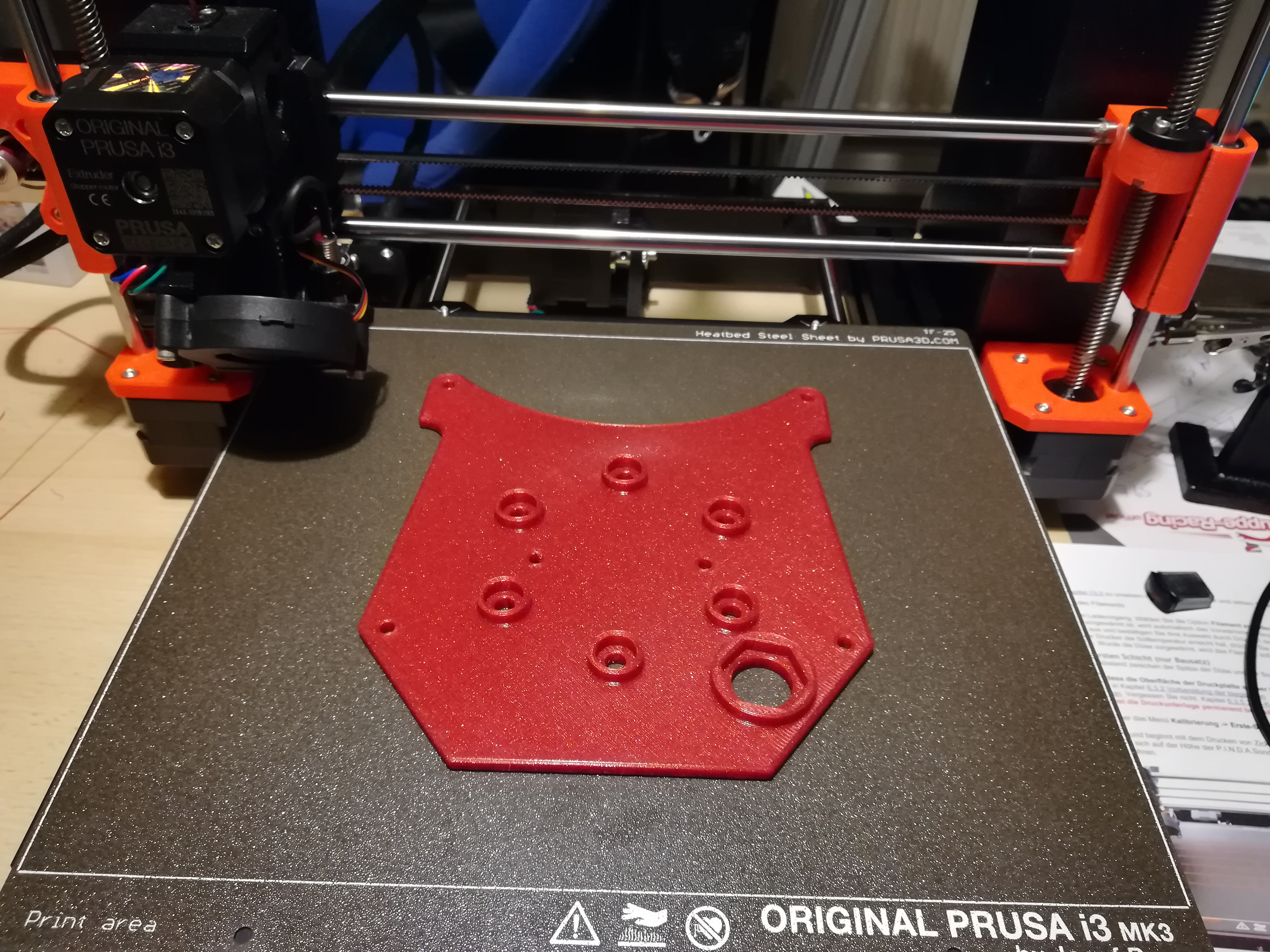

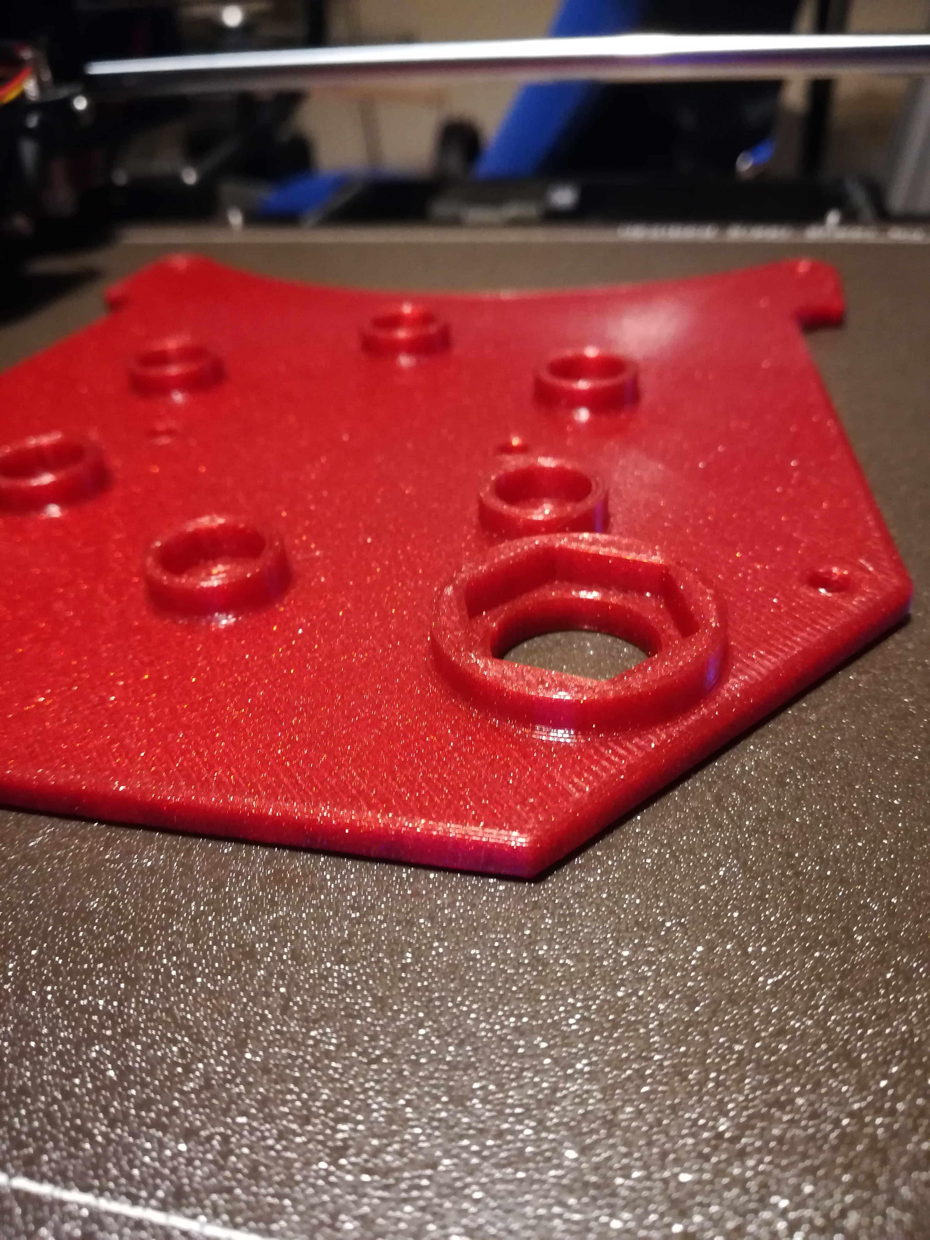

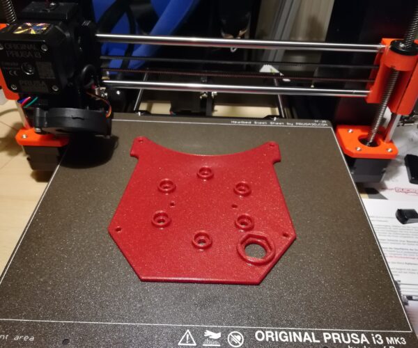

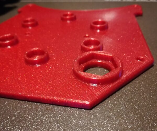

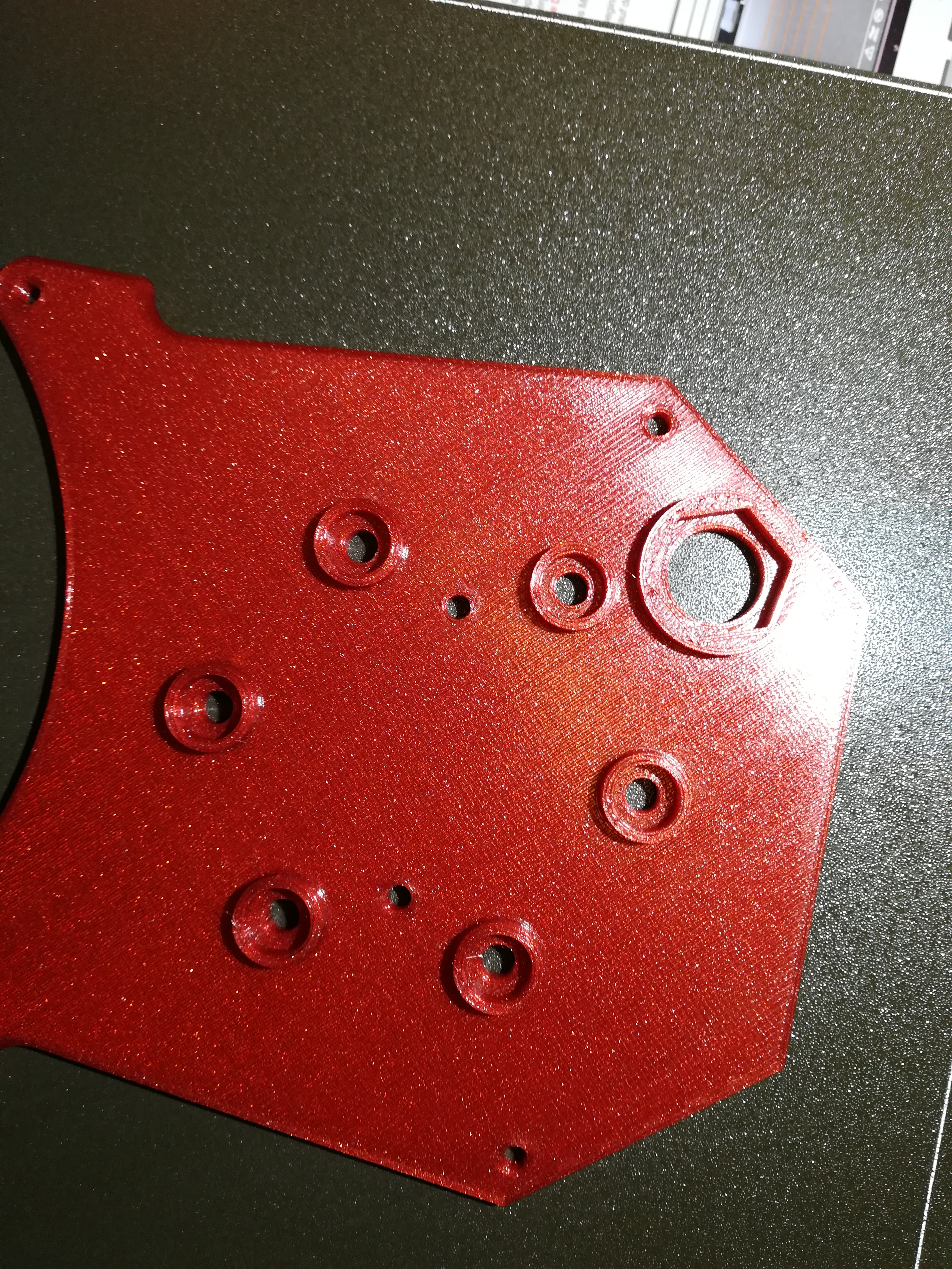

also mein erster Drucker .  Gott sei es gedankt das ich keinen Chinaböller geordert bzw. storniert habe.  Die Montage sturr nach Anleitung, hat zwar ein paar Abende länger gedauert und es hat riesigen Spaß gemacht. Das was da von Prusa kommt hatte ich so in der Qualität nicht erwartet.  Drucker kalibriert nach Buch  an den  sogenannten Quetschwert rangetastet , ein Probedruck mit Prusalogo dann gleich in die Vollen.
ein konstruiertes  Kleinteil gedruckt was heraus kam war top.  Dann hier im Forum gelesen zBsp mit den Kreisen und Panik geschoben. Da mein konstruiertes großeres Projekt auch etliche Bohrungen hat.  Nach  dem Lesen x und y Wert kontrolliert hatte ich eigentlich nicht auf dem Plan und man sagte mir 294 und 300.  Jetzt wollte ich es wissen , also  den Deckel von meinem Projekt gedruckt und was soll ich sagen er machte vom ersten Strich an kreisrunde Löcher.  Mutig sind die Ahnungslosen oder sollte man nicht zu Detail verliebt sein.  Klar wenn man es zum Hobby macht, will man sicher immer noch mehr. Soll aber keine Kritik sein .
PS . Druckbetthaftung auch ohne  Probleme . Einzig was ich gemacht habe ( Dank Forum belesen) einmal mit 1200 Schleifpapier  über die Pulverbeschichtung und danach Spülmittel abgewaschen. Seitdem  super.  Mit Alkohol abgewischt und dann drucken. auch bei der Fläche kein Ablösen. Erkalten lassen und danach löste es sich von selbst ohne Flächenverzug / Wölbung.
Veröffentlicht : 19/02/2020 9:44 pm
