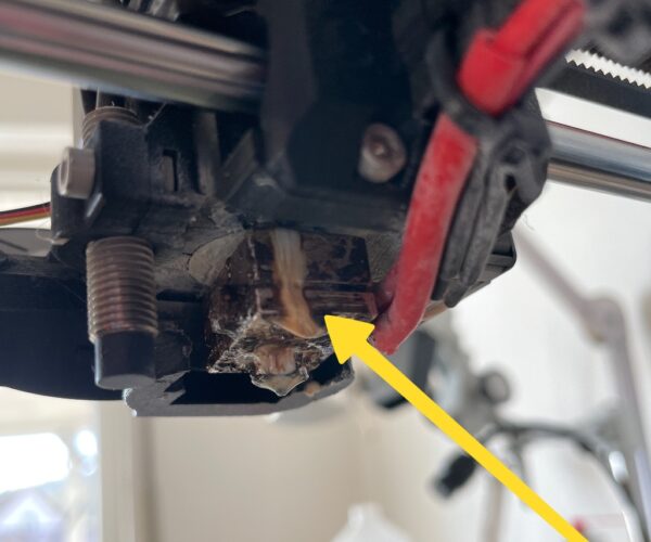

Hallo hab meinen Drucker schon 1,5 Jahre.
Jetzt läuft über dem Nozzle immer etwas Masse vom Kunststoff runter, hab schon geschaut leider finde ich nichts richtiges.
Hat bisher immer funktioniert, was kann ich machen?
Anbei mal ein foto, dort sieht man es direkt...

Entweder ist dein Hotend gebrochen oder, was deutlich wahrscheinlicher ist, sitzt deine Nozzle nicht mehr dicht.
Hast du die Düse vor kurzem getauscht oder irgendwas damit gemacht?

Hast Du erst kürzlich die Düse gewechselt?
Falls ja, musst Du darauf achten, dass die Stirnseiten Düse/Heatbreak sauber sind und gut abdichten.

Hallo, vielen Dank für eure Tipps,
ich habe die Düse nicht getauscht das Problem ist so aufgetreten.
Ich habe heute mal die Düse rausgeschraut sauber gemacht und wieder reingeschraubt.
Das läuft überhalb der Düse runter.
Wie sehe ich ob das gebrochen ist ? Gibt es eine Anleitung wie ich den auseinander nehme bzw tausche?
Was würde mich so ein Heatbreak kosten? Schade hab noch garnicht so viel gedruckt, jedes mal läuft der Kunststoff runter wird hart und dann versaut es mir das Druckstück

Wäre auch möglich, dass die Heatbreak an der schwächsten Stelle einen Riss oder sonstigen Schaden aufweist. Da bleibt nur das Hotend zu zerlegen und die Komponenten optisch zu überprüfen.
Hotend zerlegen HowTo hier: https://help.prusa3d.com/de/guide/wie-man-ein-heatbreak-heizblock-kuhlkorper-austauscht-mk3-mk2-5_14944

Hast Du auch, wie in der Anleitung beschrieben, die Düse im aufgeheizten Zustand mit 3Nm festgeschraubt? Das würde ich ansonsten erst versuchen, bevor ich das Hotend zerlege.
Bedenke, daß das Heatbreak, wie in der Graphik zu sehen, zwischen Heizblock und Kühlkörper gewollt sehr dünn ist. Die Stelle habe ich vor kurzem abgebrochen als ich noch einen Hauch nachgezogen habe. Danach bekam ich den Rest vom festgebackenen Heatbreak nicht mehr so ohne Weiteres aus dem Kühlkörper. Wenn der Extruder schon eine Weile gedruckt hat, bekommt man u.U. die Heizpatrone auch nicht mehr so leicht aus dem Block, falls es sein muß. Der Temperaturfühler und dessen Kabel sind etwas filigran. Mit Pech ist dann genau das Teil, das man braucht wochenlang vergriffen. Daher ist es praktisch, wenn man die wichtigsten Ersatzteile da hat. Das sind: PTFE-Schlauch, Kühlkörper, Heatbreak, Heizblock, Heizpatrone, Temperaturfühler. Als ich ohnehin dabei war, habe ich ein Heatbreak aus Titan und den Heizblock aus vernickeltem Kupfer verwendet. Die gibt es für ein paar Euros mehr z.B. bei 3d.jake.de. Noch weniger Wärmeleitung nach oben, dafür mehr Wärmeleitung zur Düse. Ein Exemplar, der aus temperaturbeständigerem ASA gedruckten Kühldüse als Reserve zu haben ist auch nicht verkehrt. Die kann man auf dem Prusa auch ohne Gehäuse gut selbst drucken. Im Handbuch steht, was zu beachten ist, wenn man ASA drucken will. Siehe auch: help.prusa3d.com/de/materials
