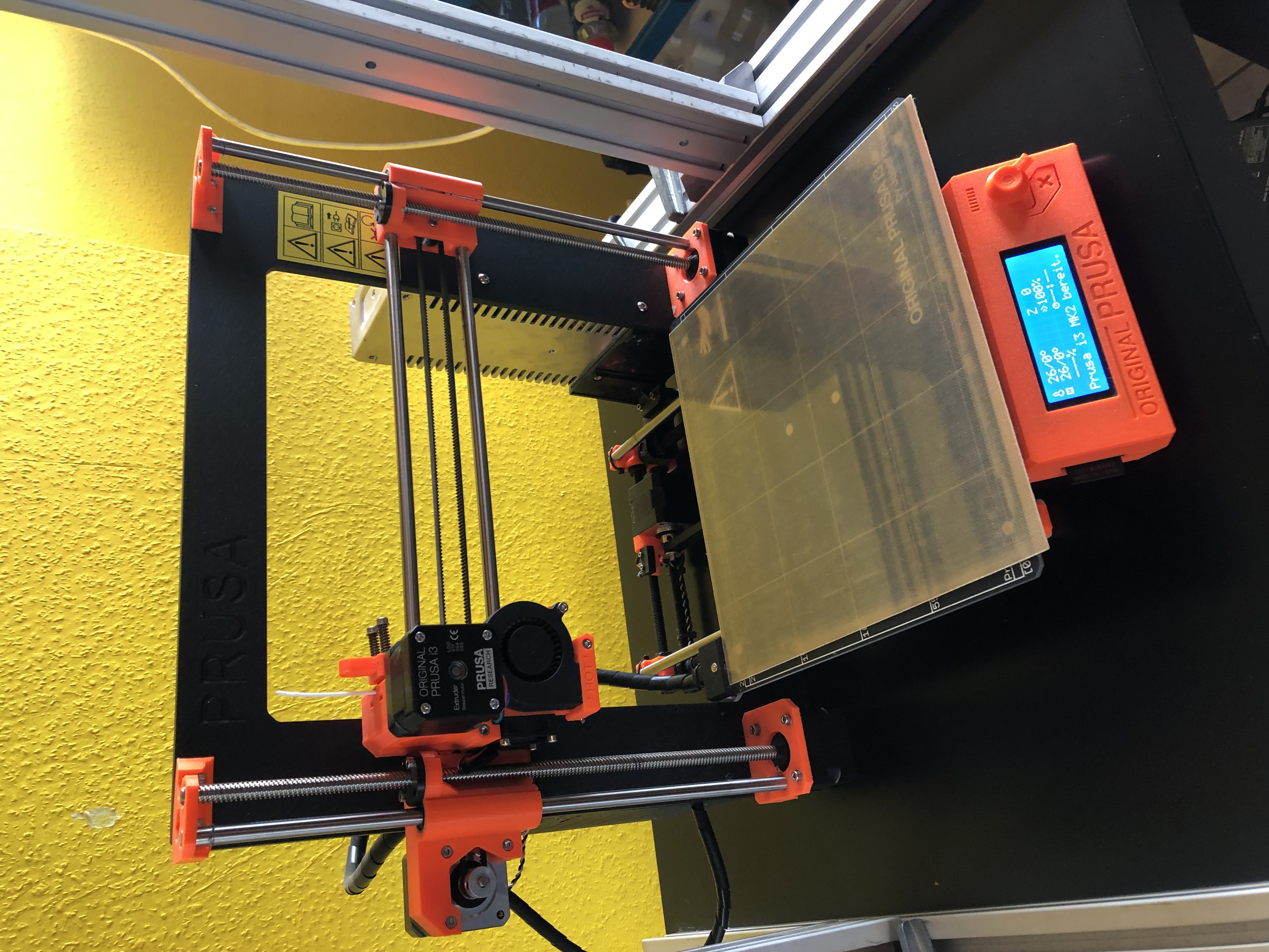

Hallo an alle,
ich habe mir vor ein paar Jahren einen neuen Prusa i3 MK2 gekauft und damit immer mal wieder Hobbymässig etwas gedruckt.
Nun möchte ich gerne den Drucker auf den neuesten Stand der Technik bringen aber bei dem heutigen Angebot bin ich etwas überfordwert da ich mich auch schon lange nicht mehr damit beschäftigt habe.
Mein Gerät ist ein i3 MK2 mit der Firmware 3.2.3
Auf den Prusa Hilfeseiten ( https://help.prusa3d.com/de/guide/1-einleitung_63488 ) habe ich eine Anleitung von MK2 zu MK3S gefunden, allerdings finde ich bei Prusa im Shop keine Umrüstsätze für den MK2 (ist wohl zu alt).
Kann mir hier jemand helfen wie ich den alten Drucker auf den aktuellen Stand bringen kann ?
Ich blicke hier gerade nicht durch. Er sollte ins Netzwerk integriert werden können und den aktuellen Standart erfüllen können. Evtl. mit Mehrfachfarbdruck, wenn ich die Übersicht habe was das am Ende kostet.
Es gibt doch sicherlich eine Möglichkeit direkt auf das neueste Modell umzurüsten ohne die einzelnen Stufen alle kaufen zu müssen.
Vielen Dank schonmal Vorab für die Hilfe.

Wenn du Ihn auf den neuesten Stand bringen willst und die volle Leistung "auskosten" willst, wäre am genialsten, einfach auf MK4 up zugraden. Da wird im Prinzip nur der Rahmen, Netzteil und das Heizbett verwendet - eventuell vorher checken, ob es tiefe Kratzer hat oder so - dann macht ein Tausch dieses Teils auch Sinn - sonst aber nicht. Danach hast du Touch Display, 32 Bit Board, Prusa Connect, wenn du magst, Wägemesszellen für automatisches Leveling, Filamentstau-Erkennung, gute 3-fache Druckgeschwindigkeit, feiner auflösende Schrittmotoren, leiser und feiner druckend... - einfach ein Unterschied wie Tag und Nacht - beim Umstieg von MK3S+ auf MK4 - bei Mk2 dürfte es wohl eher ein Scotty beam me up to the future sein, schätze ich mal... 😉 Aber unbedingt auf das Netzteil achten: Es gibt silberne und Schwarze - die benötigen unterschiedliche Kabelsätze...! Nächst niedriger wäre der MK3.9, der wäre identisch, bis auf, daß die alten Stepper weiter zum Einsatz kommen. Angesichts der Jahre, die Sie auf dem Buckel haben, ist es schwer zu sagen, wie der Zustand ist, aber definitiv ist die Auflösung niedriger. Eine MMU3 kannst du ja sehen, was die kostet. Das wären die kosten - zwischensteps machen keinen Sinn - wie gesagt, in der Hauptsache kommen nur noch, je nach Ausbaustufe Rahmen und Heizbett zum Einsatz - da bringt es dir genau 0, vorher noch auf MK3s Up zugraden, auch wenn das eine Verbesserung zum MK2 darstellen würde, aber eben nur diesbezüglich und nicht zum aktuellen... Also ich habe beide MK3s+ + MMu2s auf MK4 mit MMU3 Up gegraded und der Unterschied ist wie Tag und Nacht...!

MK2 und MK2.5 usw also (soweit mir bekannt) alle mit MK2***** sind 12 Volt. Danach ist alles 24 Volt
Aber 🙂 wenn es möchlich ist bin ich sehr interessiert (mit meinem MK2.5S). Ich habe da nur das Revo 6 Hotend und Nozzle zugefügt (ist schon eine verbesserung)!

Leider sind alle Updates mittlerweile aus dem Shop verschwunden - also die, die den MK2S auf MK2.5S hoch gehoben haben.
Was wirklich ein Quantensprung war, war die Federstahlplatte die mittels Magnetkraft auf dem Heizbett gehalten wird. Ich habe - weil es mich interessiert hat ob das geht - aus der ursprünglichen Heizplatte so eine magnetische Heizplatte selber gebaut - siehe ab Seite 2 in folgendem Post:

Beim Heizbett würde ich vermuten kann nicht viel schief gehen - sonst ist die Menge der beweglichen Teile sehr übersichtlich - könnte also ein Weg sein, den Drucker doch auf ein höheres Level zu bringen - bei MK2.5S ist aber in jedem Fall Ende - Firmwareupdates bekommt man hingegen immer noch neue.

Also ich habe meinen MK2.5S komplett überarbeitet. Der komplette Kopf ist aus Prusament PC CF gedruckt inkl. Fanshroud. Seitdem fängt nichts mehr zu hängen an, wenn es extrem heiß ist (z.B. Aufnahme induktiver Sensor). Der steht bei mir als einziger in einer Einhausung und muss ran, wenn es an die bösen Werkstoffe geht.
Vom Druckergebnis ist der Drucker immer noch Top - ich habe dort bewusst auf Gleitlager verzichtet, weil das MK2S Druckbett aus den Gewindestangen sehr weich ist und einmal unachtsam am Drucker gearbeitet gleiten die Buchsen infolge eines geringen Verzuges sehr schlecht - das können die Kugelumlaufbuchsen deutlich besser. Maßhaltig in den gedruckten Teilen nimmt sich da nichts.
Also - der MK2.5S ist immer noch ein Top Drucker, der kann deutlich mehr als TPU - er ist halt nicht mehr der schnellste - aber knall mal eine 0,6er Düse rein und Du wirst auch beim MK4 sehen (mit dem originalen Hotend), dass dort die Grenze ist und nicht in den Achsen.
