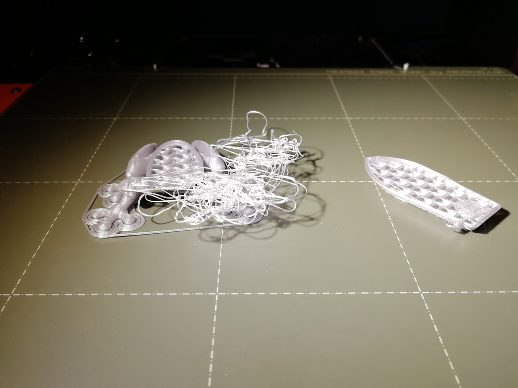

Bonjour à tous,
Je suis nouveau ici et dans l'impression 3D en général.
J'ai monté mon kit MK3S+ et fait les calibrations tout avait l'air de bien se passer.
J'ai imprimé le logo PRUSA qui à l'air bien fait :
Puis j'ai lancé un 3Dbenchy. Tout avait l'air de bien se passer mais vers la fin la pièce à disparu du plateau. L'imprimante, elle, continuait d'imprimer dans le vide.
Le bateau était tombé derrière 🙁
J'ai ensuite modifié la calibration de la première couche puis nettoyé le plateau avec du liquide vaisselle.
Mais le problème ne se résous pas : 2 impressions de 3Dbenchy ratées (décollage au bout de 3/4mm), idem pour la grenouille.

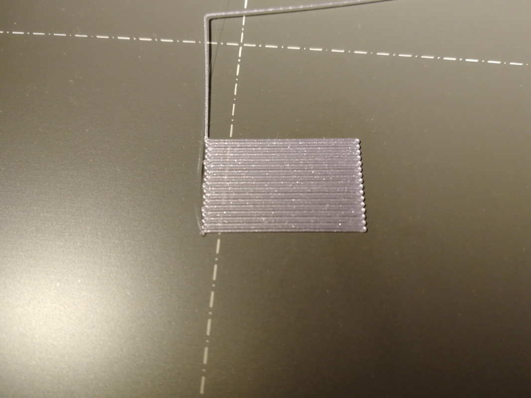

Voici le résultat du dernier calibrage de la première couche (je suis à -1.500 mm) :
(Je l'ai remis sur le plateau pour faire la photo)
Ça m'a l'air correct mais il y a surement un problème quelque part. Quelqu'un peut m'aider ?

Hi Tom, the back of the Prusa Logo looks poor,
Are you using 7x7 mesh bed levelling?  If not, now might be a good time to try it! (available via LCD Menu)
Have you tried 'Life Adjust "Z" My Way'  ?
it's easier to adjust than the Prusa first layer calibration

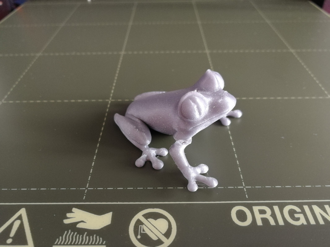

I modified the first layer calibration, and re-printed the prusa logo :
The back looks much better ! Does it need more calibration ?
I successfully printed the frog (after cal) but it has a default on it's leg :
So there is still a problem.

RE: Décollage de l'impression avant la fin
@tom-15
Hi Tom,
if you raise the Extruder to about 60mm
you can pull the dribble off before the 7x7 starts...
OR you can modify the start gcode to do a 2part warm up,
step1, heat the bed to working temperature, heat the extruder to say 170C
Start 7x7 Mesh Bed Levelling
Step2, complete the extruder heating,   clear any dribbles,
once heated, start the print
Hope this works for you.
Salut (I'll continue in French for who cannot read english here 😉 )
ton reglage Z est maintenant bien mieux. Si tu veux continuer et l'améliorer tu peux imprimer des petits carrés comme celui ci (PLA et buse 0.4) 50_50_0.2_Prusa_PLA_215C_MK3S_6_min
Pour les couleur, nous avons tous le problème, pour changer le gcode de debut, mais tu peux aussi te gharder cela pour plus tard, prend le temps de l'apprivoiser. Il suffit de retirer a la main, a l'aide d'un petit mouchoir par exemple, ce qui peut couler sur le lit avanty le début de l'impression. Sinon pour le gcode début regarde ces posts :

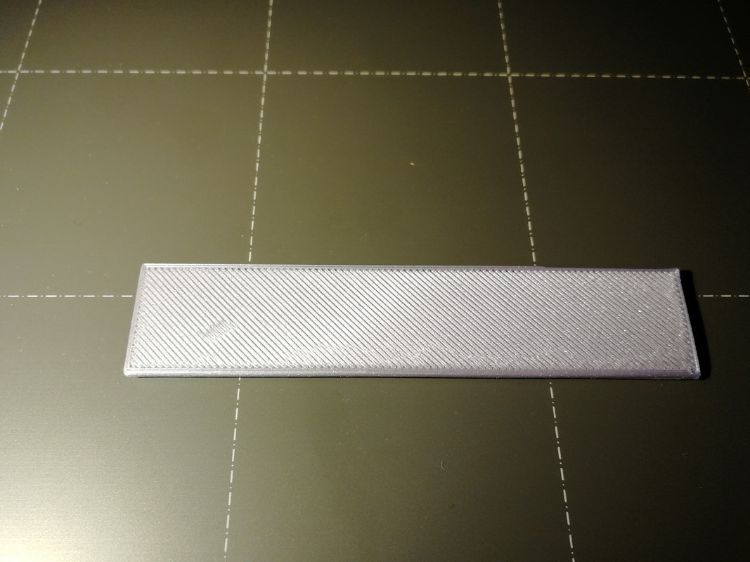

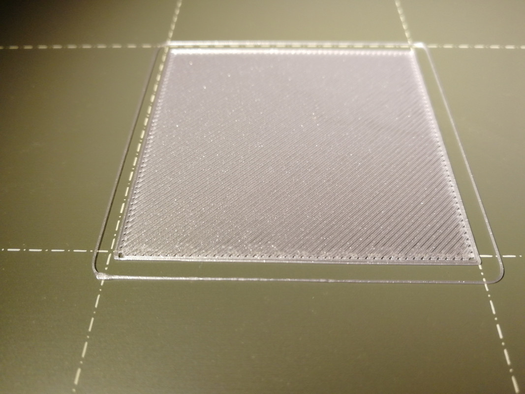

J'ai testé le fichier 50x50 voici le résultat :
Les trous en bout de ligne sont normaux ?
Je ne vois pas de différence entre les deux cotés.

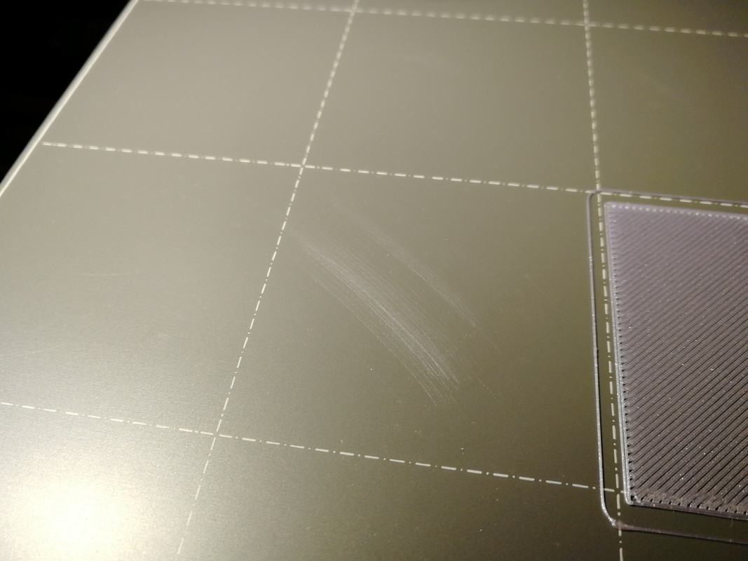

Sinon l'impression précédente qui a rate à laissé des marques sur la steel sheet :
C'est un signe de mauvais réglage ?

Les traces ce n'est pas grave, sauf si c'est la buse qui frotte 😉 . Sur la seconde photo, le coté inférieur droit du carré de test n'est pas bon, les traits sont détachés, ils doivent former un carré uniforme, si tu le tires fort latéralement il ne doit pas se disloquer. Le Z me parait trop haut, baisse encore.
@flo4print
Salut !
J'ai résolu mon problème d'adhérence au plateau, c'était bien un problème de réglage de hauteur de première couche.
J'ai dû descendre à -1.650, ce qui n'est pas dans la plage normale d'après le guide de montage. Je vais ajuster la hauteur de la sonde.
J'ai encore des petits problèmes avec certaines pièces mais le problème initial est résolu, merci pour vos conseils !
