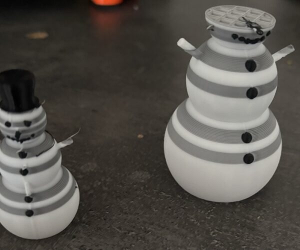

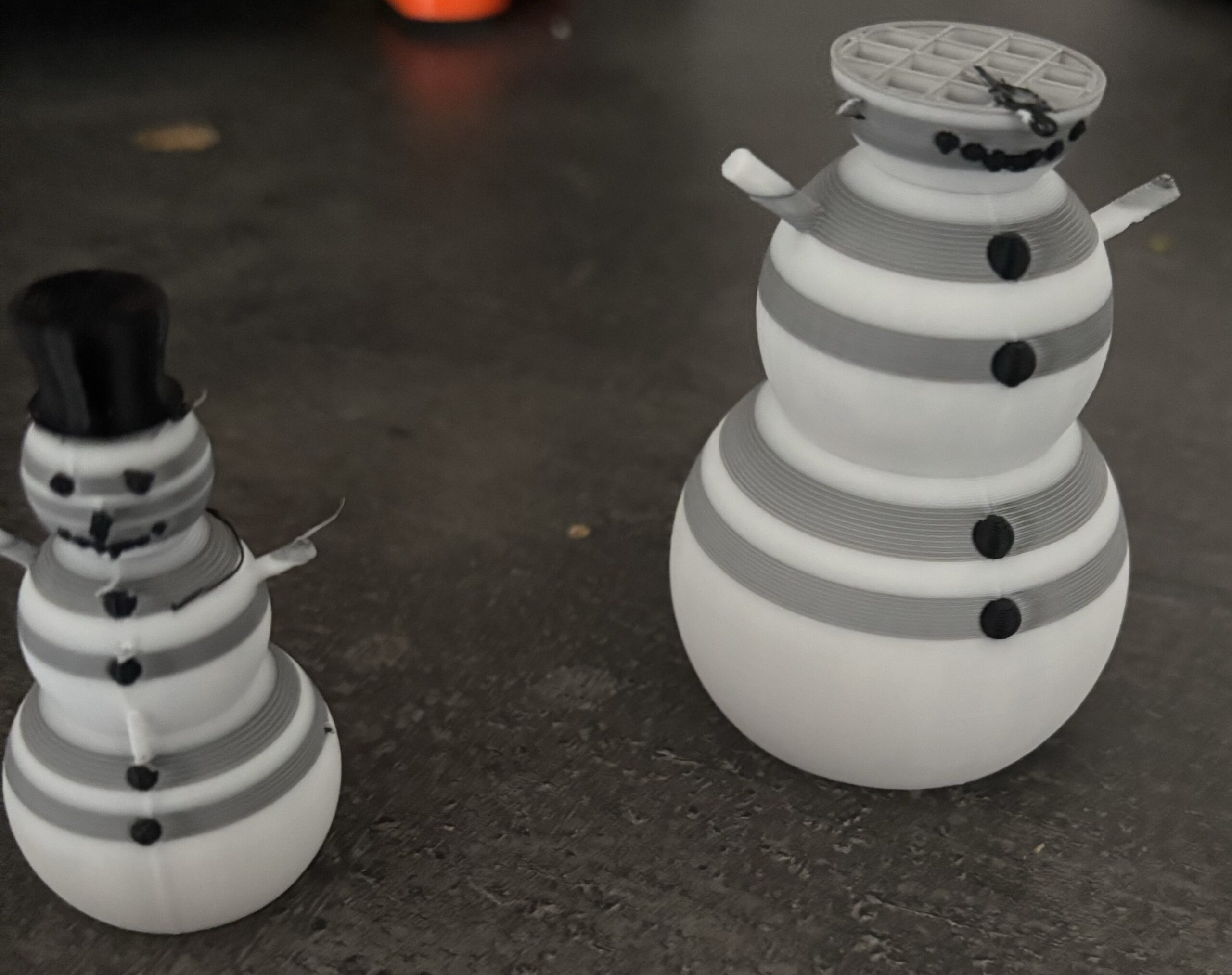

Ahoj vie mi niekto poradiť prečo to tlačiť snehuliaka.
cierne
RE: Více barev v jedné vrstvě tisku
Ahojte.
Nevie niekto poradiť? Pri zmene filamentu extruder odíde tesne nad tlačený objekt a niekoľko sekúnd čaká. Z trysky samovoľne odteká filament a potom vznikajú nepekne výtlačky. Ako to dokážem eliminovať?
Ďakujem za kazdu radu.

Pokud extruder dlouho čeká nad objektem ( píšete několik vteřin ) a samovolně odtéká filament, nejspíš bude čekat na nějakou podmínku, napadá mně teplota trysky, při výměně je třeba o několik stupňů menší, nebo větší, než je nastavená na samotný tisk.
To ma napadlo. Pozeral som do gcodu a je tam prikaz M104 Sxxx co podla googlu by malo nastavyt teplotu ale necakat na jej dosiahnutie. Nevadilo by ze caka ale ze caka a tryska je polozena na objekte v mieste kde sa tlac prerusila koli vymene filamentu zadanim prikazu M600. Najlepsie by bolo keby po vymene filamentu cakalo niekde mimo objektu a nasledne islo hned tlacit od miesta kde ma pokracovat nie kde skoncilo. Vsimol som si ze to cakanie je hlavne pri prechode na dalsiu vrstvu. Aj ked to nedava logiku lebo ak tlaci povedzme vrstvu 20 ciernou farbou a ma tam bit i biela tak dodlaci ciernu tak poprosi o vymenu. Nasledne zacne tlacit vrstvu 20 bielou a pokracuje na vrstvu 21. Po dotlaceni biele na vrstve 21 vypita vymenu a dotlaci 21. Cize poslednu farbu v danej vrstve tlaci i dalsiu vrstvu aby bolo co najmenej vymen.
