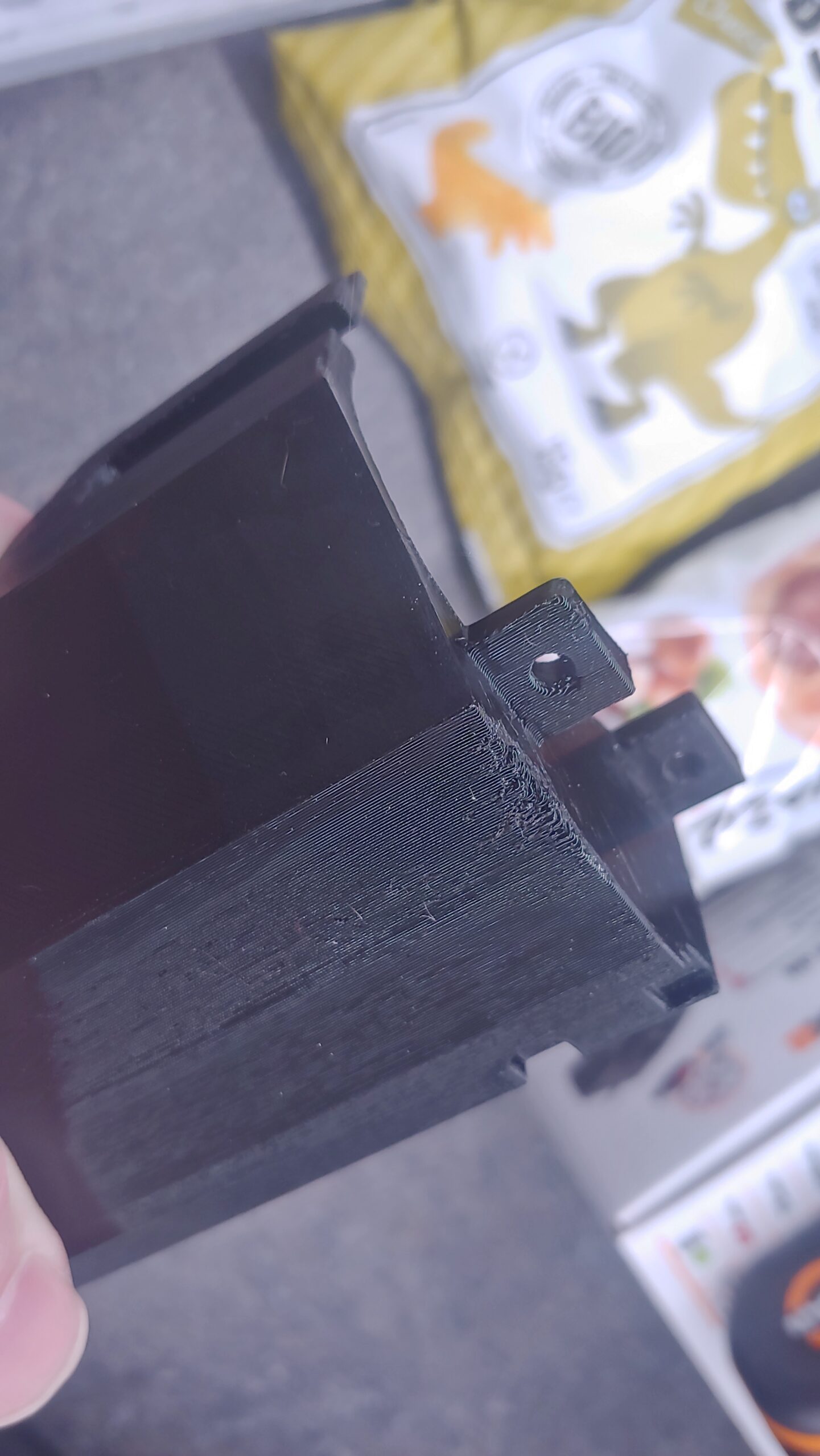

Zdravím jsem v tisku nováček a rád si nechám poradit, projel jsem plno témat o defektech ale toto jsem ještě nenašel.
Již jsem plno modelu vytiskl na výbornou a tak jsem se pustil do projektu (Un)original Prusa Drybox

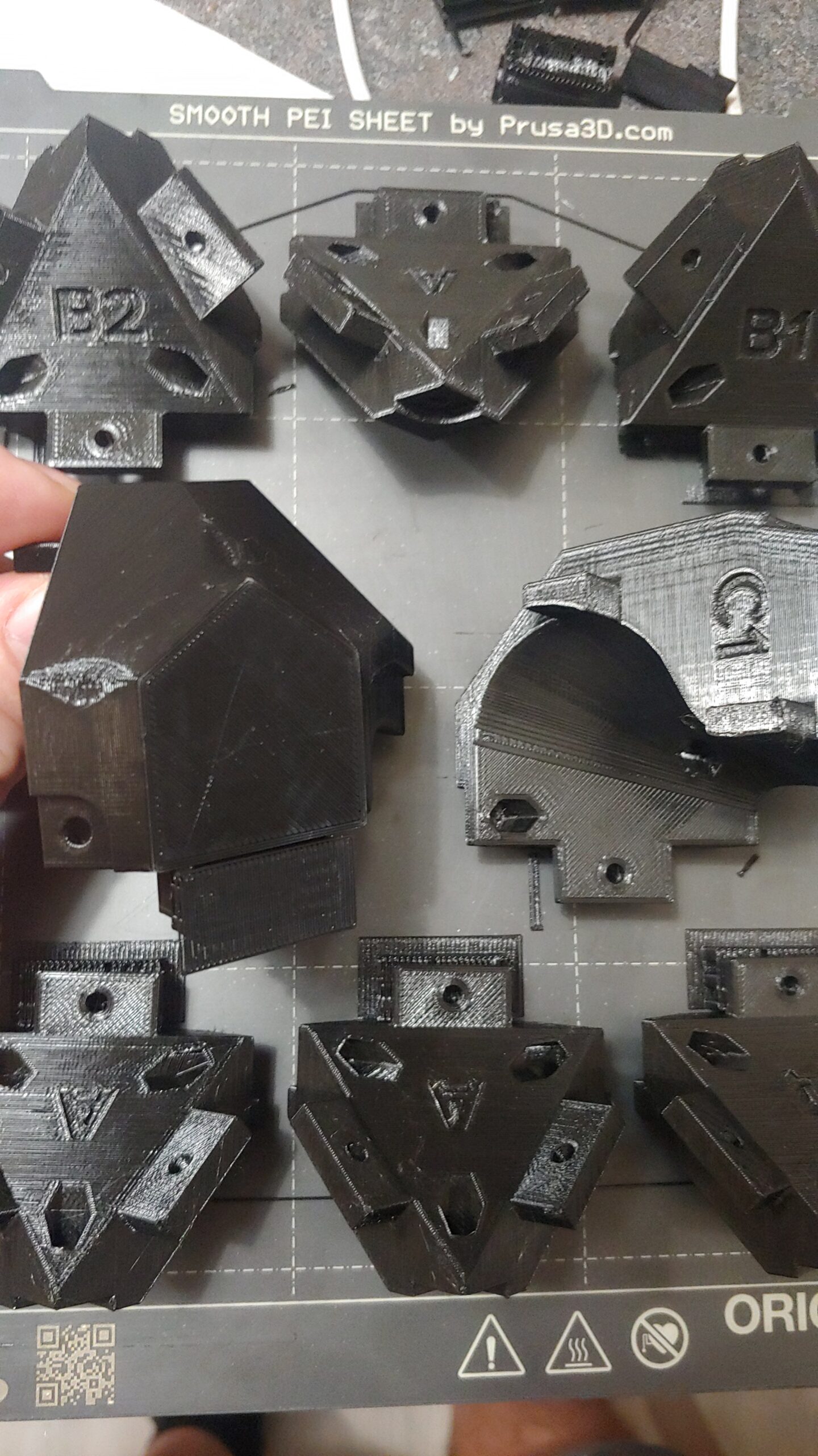

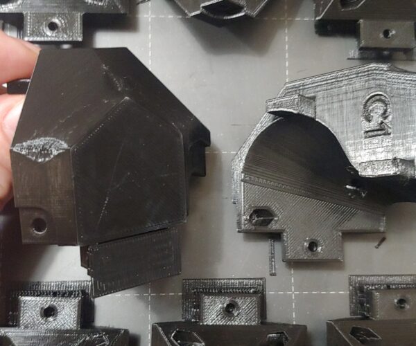

Začal jsem s tiskem všech rohu k montáži (All corners.3mf ). Přehozen z MK4 projektu do mk3s+ Tisk trval 14h nechal jsem to jed přes noc a stihnul jsem jen zkontrolovat první vrstvu.  Tiskárnu mám v malé komoře teplota se akumuluje. Při sundání dilu B1 a B2 jsou více méně stejné deformace. U velkého dílu C1 a C2 také ale díly A jsou dobré.
Rozhodl jsem se vytisknout jeden díl B1 se stenými parametry ale jinak orientovaně tedy s podporou dozadu tak jak byly orientovány díly A a díl se vytikl dobře stejně jsem vytisknul i B2. C1 též v pohodě. U C2 jsem ze zvědavosti otočil orientaci o 90st. a opět se projevil stejný defekt jen na jedné hraně. Je jasné že v tom hraje roly orientace modelu. Ale proč??
Za každou radu a nakopnutí budu rád. 🙂
prusaslicer 2.6.1
systémové nastavení 0,2mm speed mk3
tryska 0,4
material petg PRUSAMENT teplota 230st při prvních vrstvách a při dalších 220st kvuli stringovaní upravená i retrakce viz screenshoty
Výška vrstvy 0,2
Perimetr stěn je 3
výpln 25% mřížkou
pokud vytisk dám samostatně a orijentuji s podporou dozadu tak je tisk dobrý

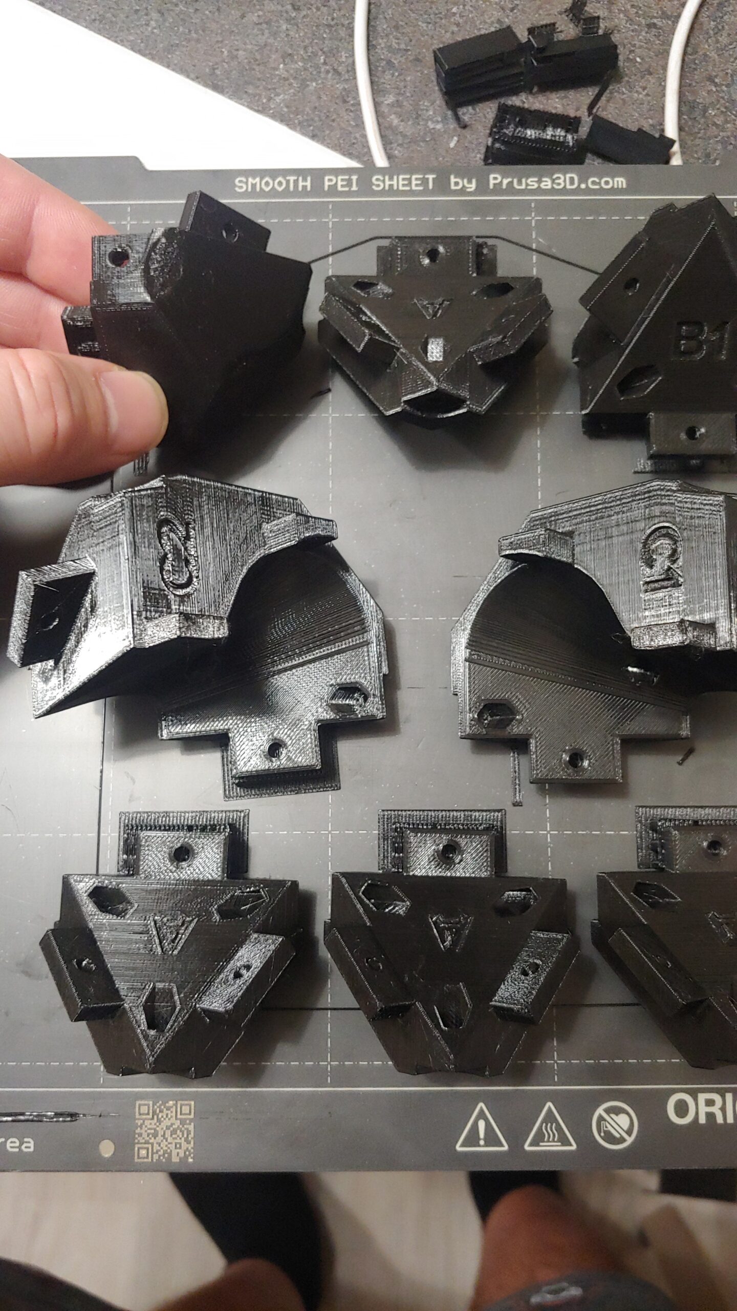

ted jsem dotiskl díl C2 s orientací podpěry do zadu tiskarny a tisk je dobrý. Opravdu tu hraje roly natočení dílu na podložce. 😳

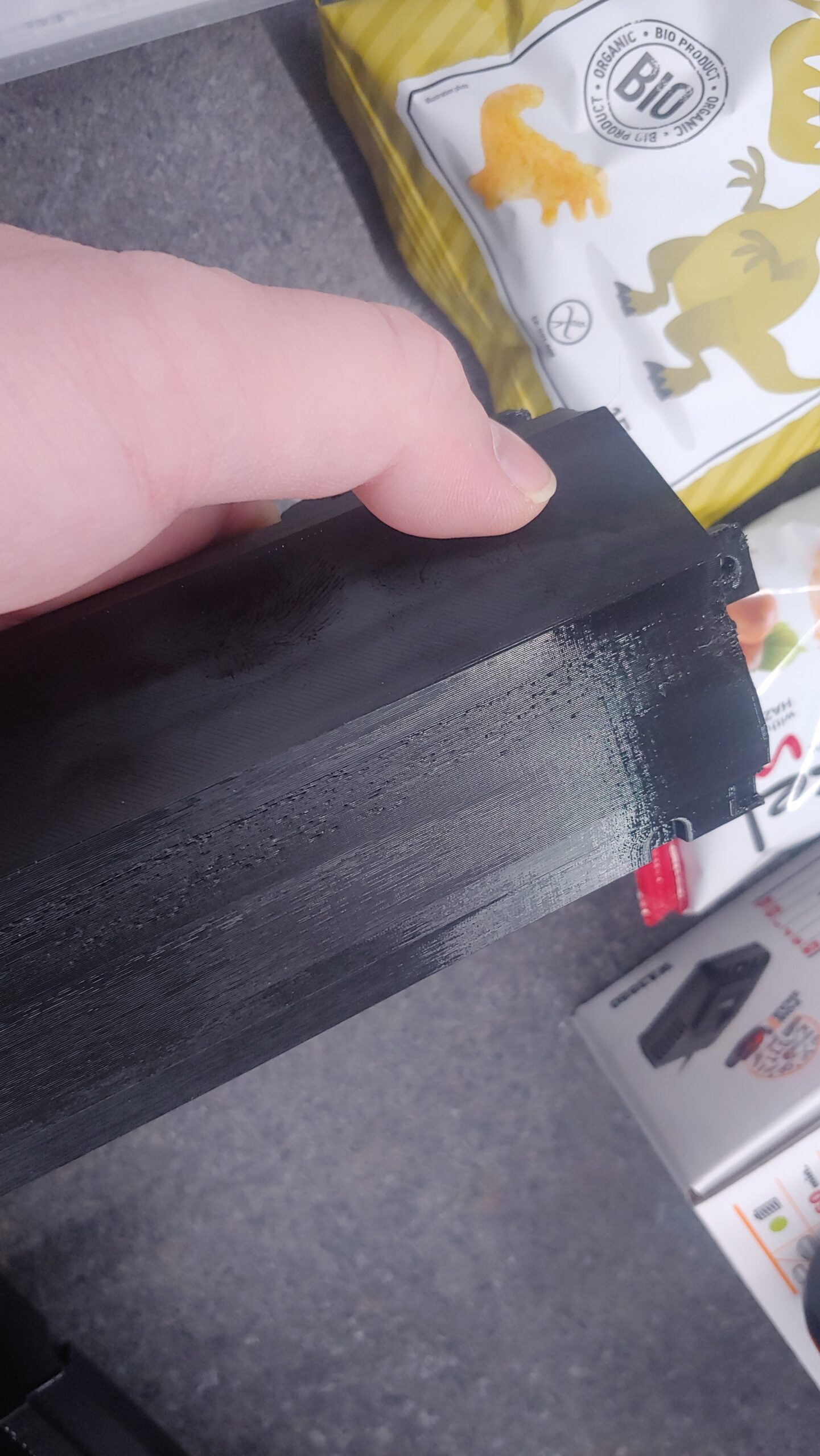

tak je to způsobené chlazením vypnul jsem tiskový vetilátor a tisk je ok.
Z petg tisknu rád ale tohle mě teda překvapilo. Nikdy jsem chlazení nevypínal ani neupravoval vždy jsem to nechal na systémovém nastavení profilu a bylo to OK ale ted mě to zradilo 🙁

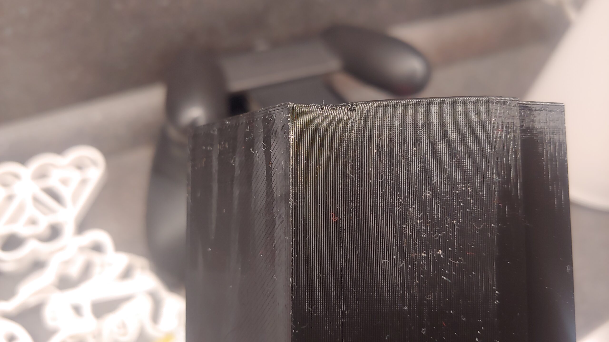

Tak jsem opět ztroskotal na dilech F1 a F2 kde se opet ve spodku vytisku projevila deformace :/ a to i s vypnutym chlazením a při stejným nastavenim.

Zkuste jinou výplň. Třeba gyroid. Mřížka má takovou vlastnost, že jde odzdola nahoru pořád stejně. A když už mřížku tak třeba každou 10 vrstvu nastavte plnou (to není default). Nenašel jsem, kolik děláte perimetrů. Pokud jeden, tak je to asi jasný a celé se to zbortí. Dejte tak 2 či spíše 3 perimetry. Ani 4 není špatně.

Děkuji za odpověď a nápad změnit mřížku to bych mohl zkusit, perimetry mám nastavené pravě na 3, fakt nevim proč se to tady zbortí ale mám podezření na vlhký filament jinak si to již nedokážu vysvětlit. Po těhlech problemech jsem cokoliv jiného vytiskl v pořadku několik bench lodiček i xzy calibrační kostku. Tak zkusím prohnat zbytek filamentu teplím vzduchem a pak to zkusím s výplní gyroid. Ještě mně napadlo pootočit s modelem.
