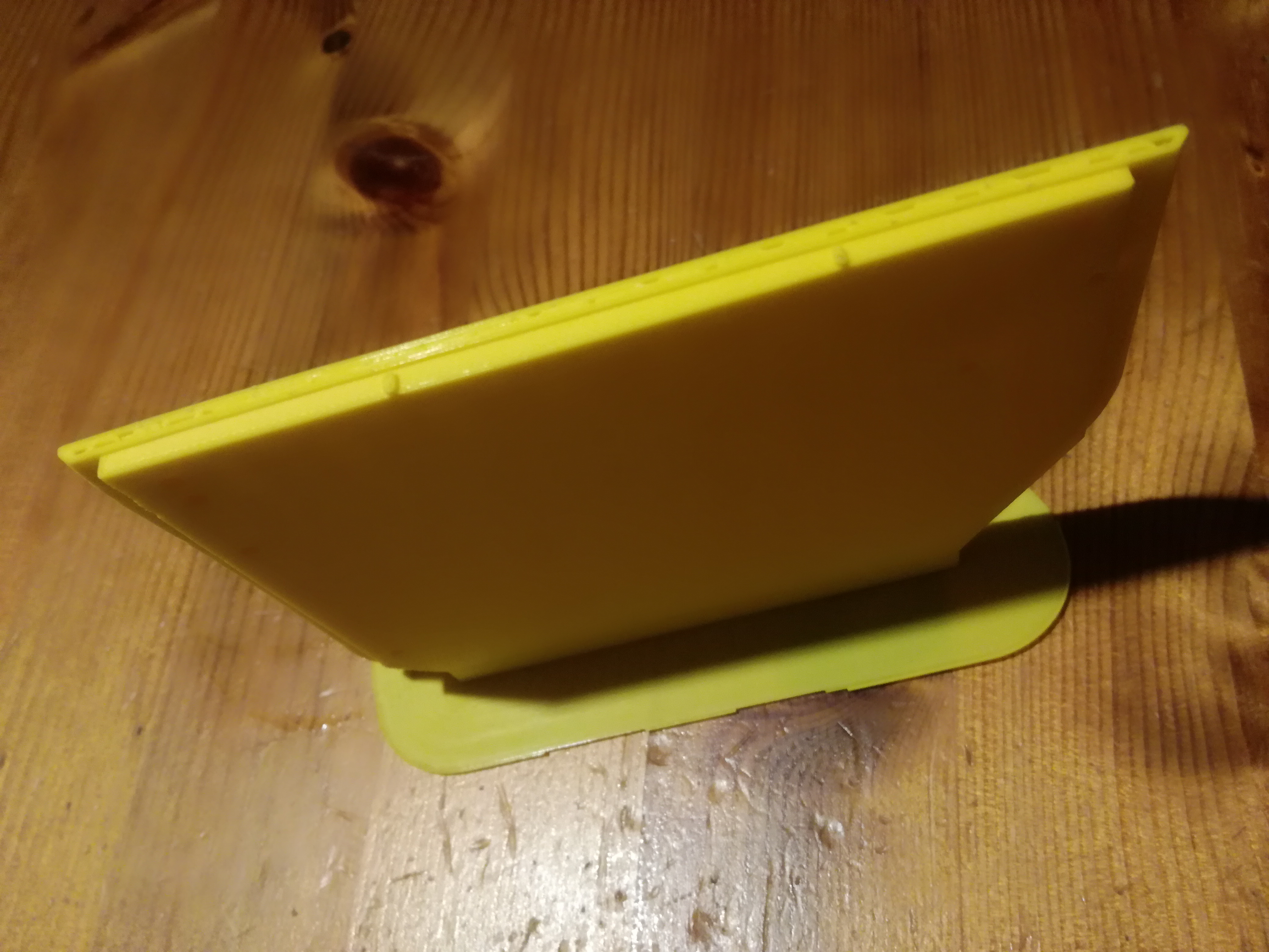

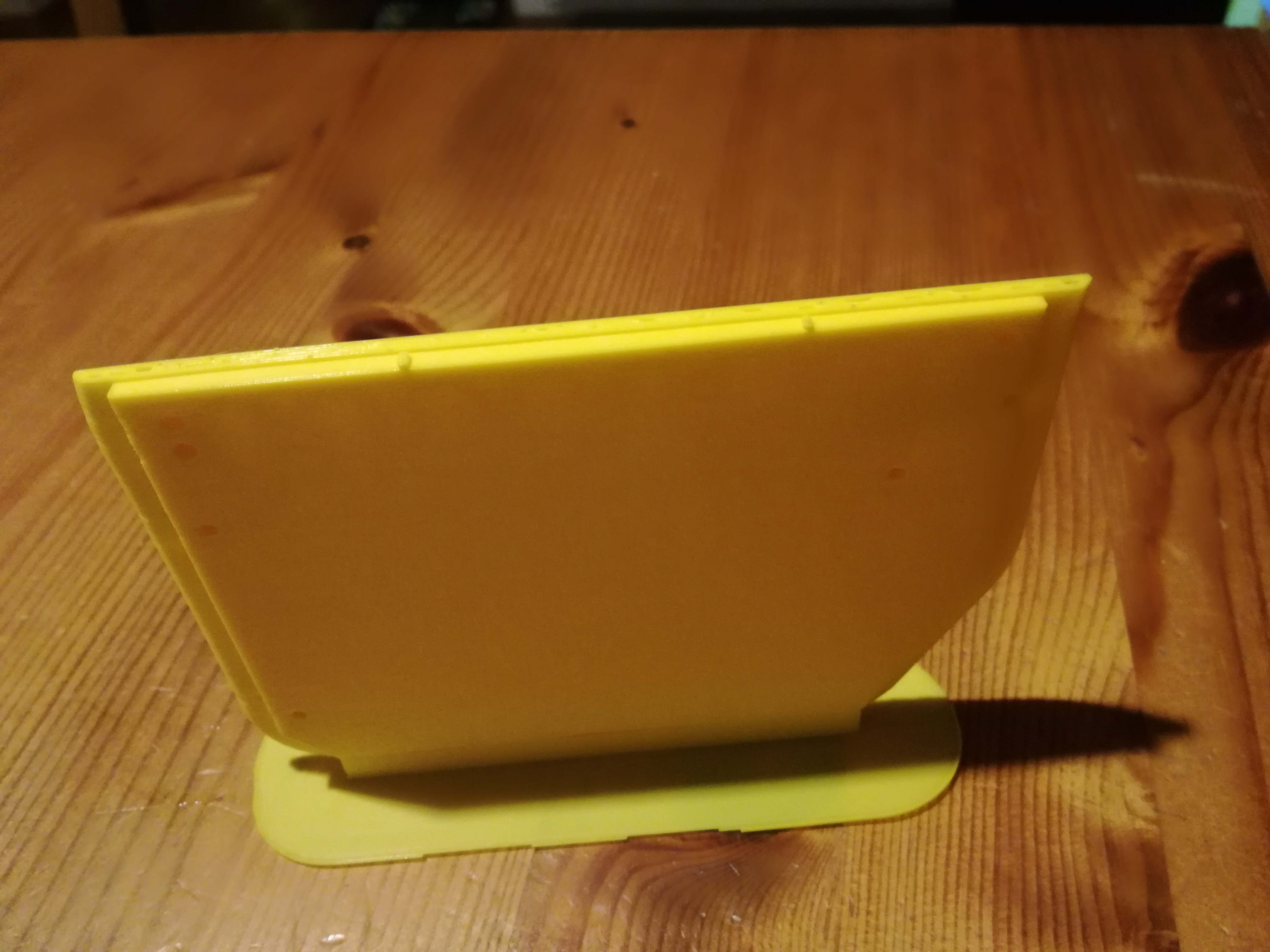

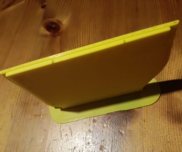

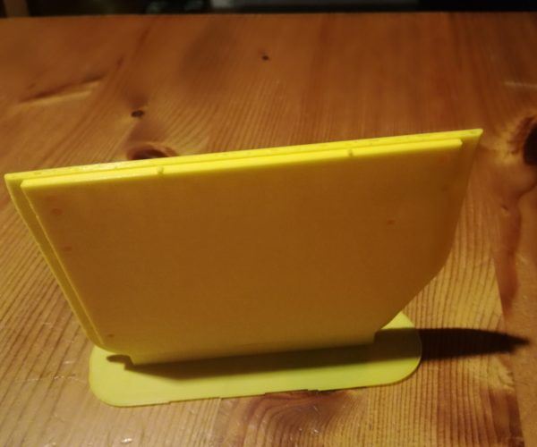

Ucpávání trysky
Při tisku dveří k modelu auta se mi vždy zhruba na stejném místě úplně ucpe tryska, začnou přeskakovat kolečka pro podávání filamentu. Je to místo kde u okna začíná otvor pro sklo a tiskne se zde hodně úzká podpěra. Tisknu z PLA v kvalitě 0,15mm a s tryskou 0,4 mm. Snažil jsem se snížit rychlost na 40% a nic mi nepomáhá. Vždy to skončí nutností ukončit tisk, rozebrat celý extruder a vyčistit trubičku pro podej filamentu. Tiskárnu mám MK3S.

Kromě odpovědí na otázky vojtecha by krátké video nebo fotka inkriminovaného úseku by mohlo hodně napovědět.
Předpokládám, že se dveře tisknou naležato a ne nastojato, jak je to na obrázku. Možná by částečně pomohlo snížení retrakce, jelikož se tiskne na malé ploše a pomalu a bondtech by při standardní retrakci mohl nasát zpět hodně tekutý filament, který pak v trysce nadělá paseku.
Přiložit stl soubor by také mohlo zlepšit možnou analýzu anebo uložit ve sliceru celý projekt, zazipovat a přiložit sem.

Filament je Plasty Mladeč. Nikdy jsem s tím problém neměl. Tiskne se to na výšku, je to tak přím od autora modelu, oni jsou prohnuté a na ležato by to byl problém. Pošlu fotky a STL

Tisknout na vejšku je nutnost v modelu je integrovaná podpora. Problém bude v tom, že tam je nějaká mezera mezi modelem a podporou a při retrakcích se ucpe hotend -> zkus snížit teplotu tisku a retrakce.
