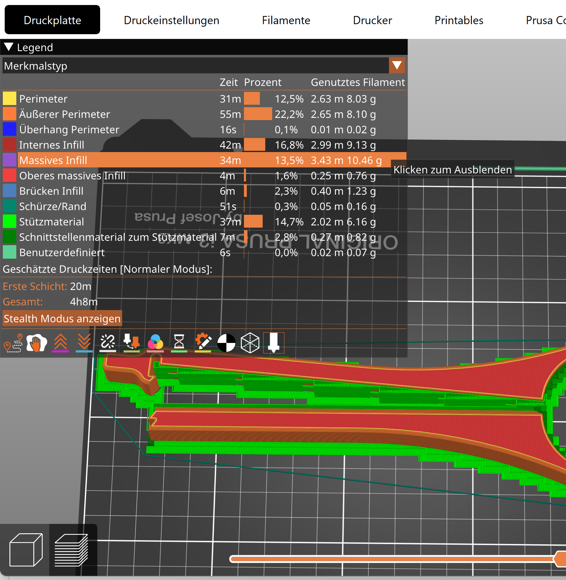

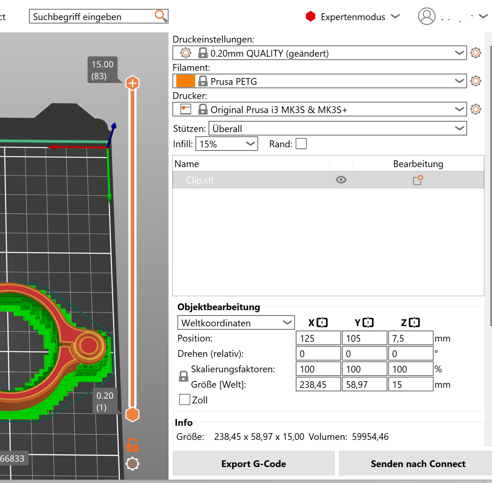

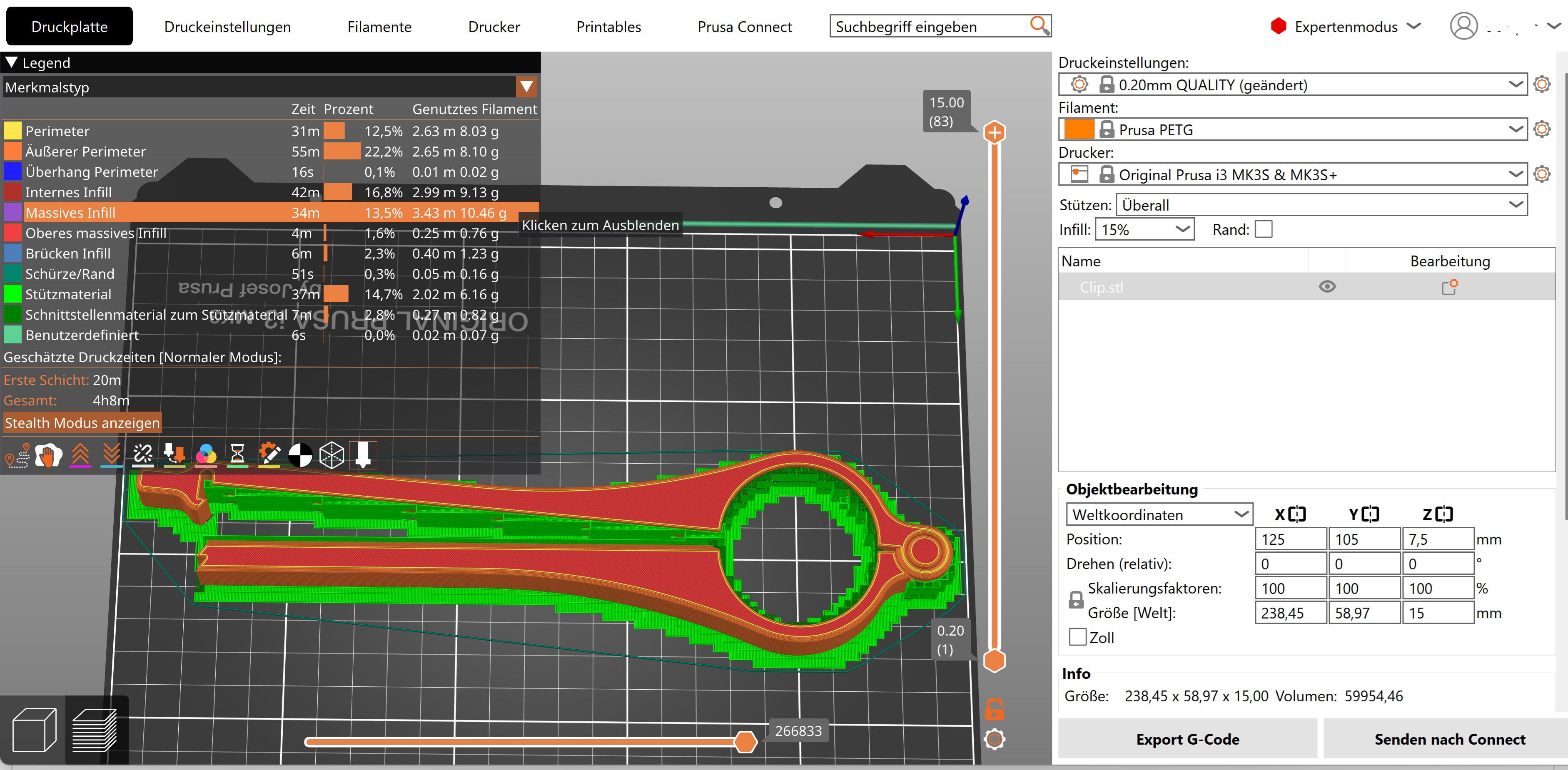

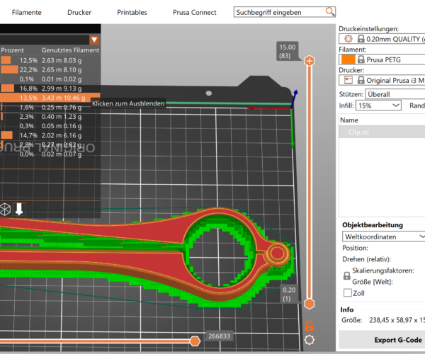

Guten Morgen ich versuche mich seit einigen Tagen an einem Verschluss für die Kaffebohnentüte. In der Theorie sieht das soooo einfach aus, aber in der Praxis kann ich meine Versuche in den Müll schmeißen. Der Clip sollte eigentlich an der rechten Seite beweglich sein, aber das tut es nicht und ich weiß nicht woran das liegt. Könnt Ihr mir da vielleicht nen Tipp geben?Ich drucke mit einem Prusa mk3s und das Filament ist PETG von SUNLU, welches ich erst vorgestern ausgepackt habe.

Sind die ganzen Stützen bei diesem Modell wirklich notwendig? Ist das vom Ersteller des Modells so vorgegeben? Eventuell steckt da Material von den Stützen im Gelenk?
Ich kenne ein ähnliches Modell mit dem gleichen Zweck von Miele ( https://www.printables.com/model/663693-3d4u-by-miele-coffee-clip)
Das habe ich schon einige Male aus PLA gedruckt, ganz ohne Stützen, auf einem MK3S+ vor dem Umbau zum MK4S und auch danach. Das Modell funktioniert prima und ist bei mir im täglichen Gebrauch in beiden vom Hersteller angebotenen Größen.

"Stützen überall" ist bei beweglichen "print in place" Modellen eher unüblich/kontraproduktiv. Speicher doch mal Dein Slicer-Projekt, zippe es und lade es hoch.
