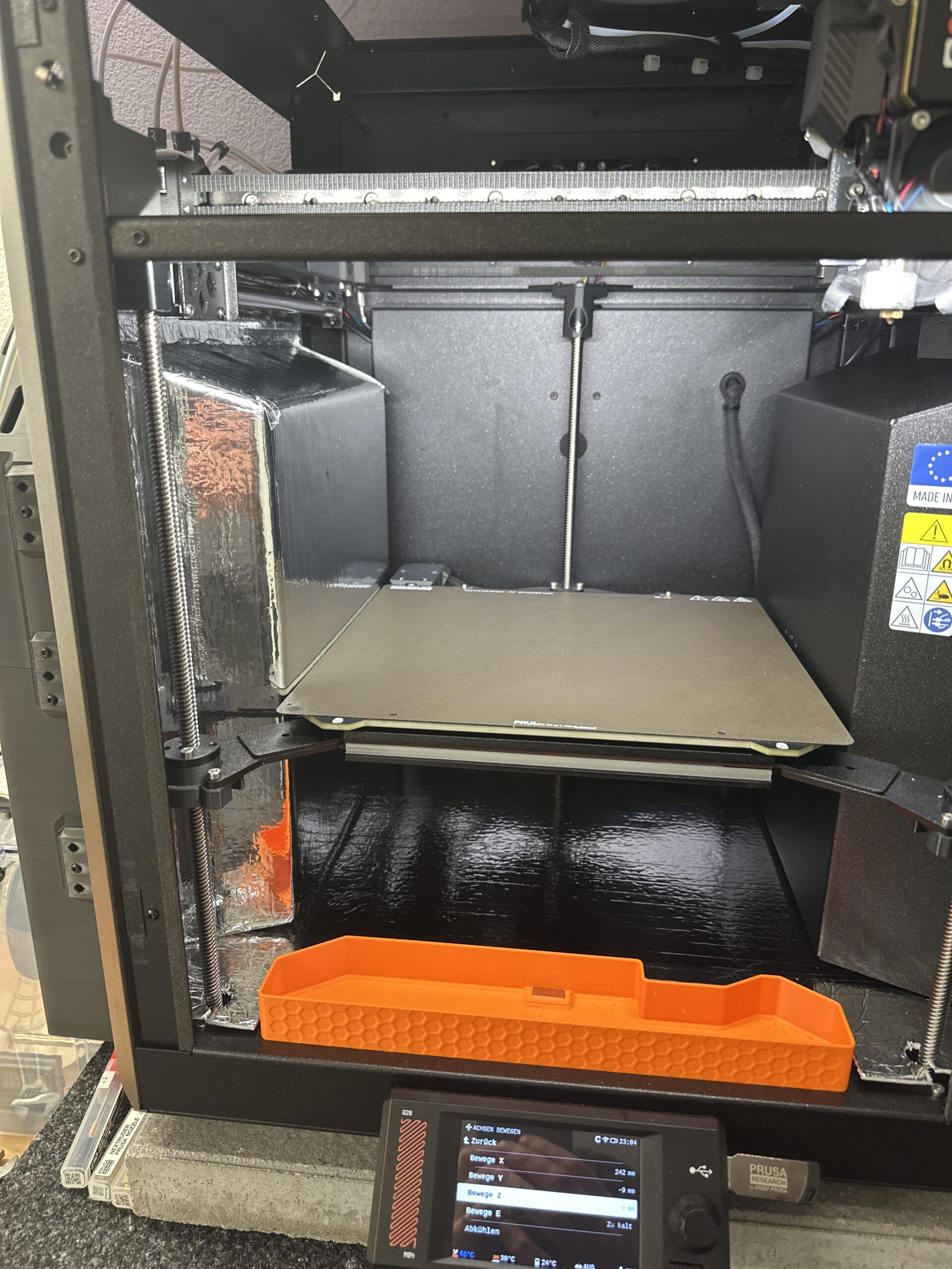

Bin am Freitag nicht dazu gekommen diese Isolationsmatte zu holen, war auch noch am Umbau des MMU3 Buffers beschäftigt.
Habe jetzt noch einmal getestet: Ausgangstemperatur Kammer=23°C, danach Kammertemp. auf 55°C gestellt, Heizbett auf 110°C, Hot End auf 170°C.
Was dauerte 26min. bis die Kammer auf 40°C war, 36min war sie dann 41°C, da habe ich abgebrochen.
Als nächstes werde ich mit einer Wärmebildkamera schauen, wo ich die Wärme verliere. Ich denke, das die Dachabdeckung aus Plexi nicht von Vorteil ist.
Danach wird isoliert und ich mache den gleichen Test noch einmal um zu schauen, ob ich eine schnellere und vorallem höhere Kammertemperatur erreiche.

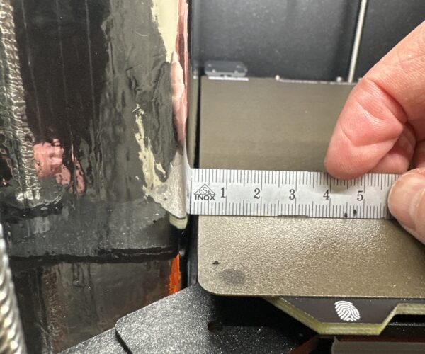

Die Isolation passt perfekt, Boden und linke Wand sind ausgekleidet, wenn auch nicht ganz so einfach ist. Morgen konnt Rückwand und Rechte Seite an die Reihe…

jan.d.slay
(@jan-d-slay)
RE: HT Hotend für den Core One
Guten Morgen Patrick.
Das schaut doch super aus - gute Arbeit.
Und je enger / kleiner Abstand ist zwischen Seitenwand und Druckplatte, desto weniger Wärme geht nach unten verloren.
TOP 🙂
