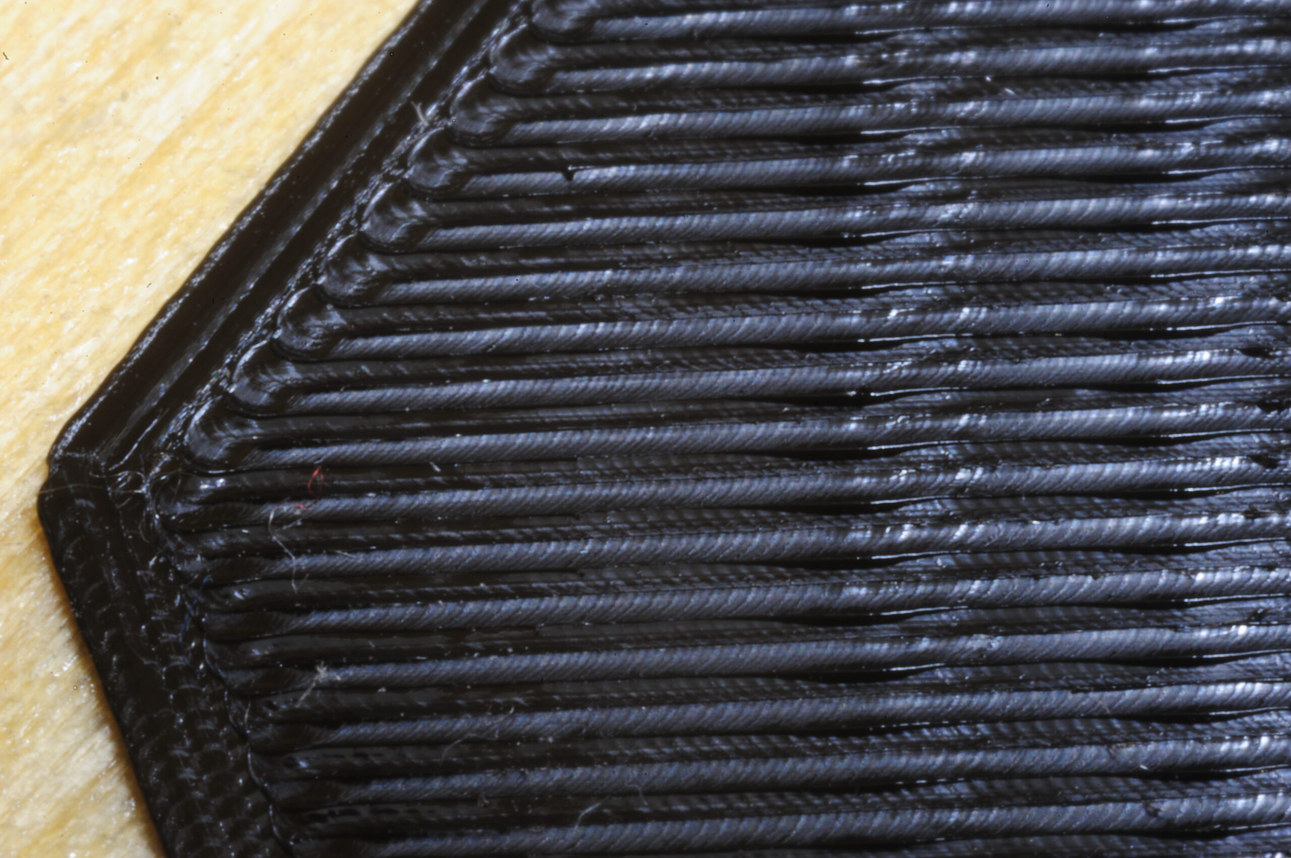

Du wolltest Fotos von der ersten Schicht.
Drucke mal mit dem Original Prusament PETG 0,05mm Detail Profil ohne jegliche Änderung am Profil nur den First Layer, d.h. ein größeres Rechteck mit 0,05mm Höhe (also genau 1 Layerhöhe) und zeige das Ergebnis von oben und auch von unten (Macrofoto).
Hier noch auf dem Druckbett. Gedruckt wurde von rechts unten nach links oben.
Die Wellen und die Klümpchen fallen auf.
Gegen das Licht gehalten, fallen einige wenige (10?) opake Stellen auf.
Hier mal die Klümpchen im Detail:
Sind die im Filament enthalten?

Hier nochmal Fotos einer zweiten Scheibe. Sie besteht, auch wie die Scheibe oben, nur aus einer einzigen Schicht.
PETG, MK4, 0,4er Düse, ohne IS, 0,05mm Ultradetail, Extrusionsmultiplikator nach Knowledge Base kalibriert auf 1,153. Vorab alle HW-Tests durchgeführt und Z Kalibriert. Betthaftung perfekt. Feuchtigkeit im Enclusure 35% (= Filamentfeuchte)
Oberseite:
Unterseite:
Wellenmuster von unten (hier Wellenfronten waagerecht):
Wellenmuster von oben (hier Wellenfronten senkrecht):
Posted : 13/03/2026 6:56 am
Hm, das sieht so aus, als ob du mit der Düse zu weit weg vom Druckbett bist. Die Layer sind nicht verbunden und sehen von oben etwas zu rund aus. Die Düse sollte sie eigentlich etwas platt drücken, damit die Layer verbunden werden und gut miteinander verschmelzen. Du solltest deinen Z-Offset korrigieren. Dieser Prusa-Artikel beschreibt zwar in erster Linie das Verfahren für die MK3-Serie, aber auch beim MK4 kann man den Z-Offset noch anpassen (ist im letzten Abschnitt beschrieben). Wie ein korrekter First Layer aussehen sollte, d.h. worauf die bei der Justierung des Z-Offset (Live-Z-Wert) achten mußt, ist hier nochmal genauer beschrieben. Die Vorgehensweise ist mit Wägezelle beim MK4 zwar etwas anders, aber wie die Layer aussehen müssen ist allgemeingültig. Beim MK4 mußt du nur beachten, daß der beim Drucken einjustierte Z-Offset im Gegensatz zur MK3-Serie nicht dauerhaft gespeichert wird. Den gefundenen Z-Offset mußt du dann im Prusa Slicer unter "Druckereinstellungen/Allgemein/Z-Abstand" eintragen und gilt dann nur für dieses Druckerprofil. Ein praktisches Tool zur Justierung des Live-Z-Wertes während des Druckens ist dieses hier. Ändere dabei von Zinken zu Zinken den Live-Z-Wert um 0,01.
Das Muster von der Unterseite sieht auch merkwürdig aus. Das sollten eigentlich lange gleichmäßige Linien sein. Welches Druckblech benutzt du? Die Knubbel auf der Unterseite sehen nach dem strukturierten Blech aus?
Das so extrudierte Filament (PETG Prusament) sieht bei mir so aus:
Das sieht nicht gut aus. Hast du das PETG gut getrocknet? PETG zieht leicht Feuchtigkeit und dann entstehen beim Extrudieren aus der heißen Düse Wasserdampfblasen, die dann beim Austritt aus der Düse zerplatzen. Auch neues noch eingeschweißtes Filament ist nicht unbedingt imme trocken. PETG sollte vor dem Drucken unbedingt getrocknet werden. Das verringert auch die Anfälligkeit für Stringing (Fäden ziehen).
Dieser Streifen längs in Filamentrichtung rechts und links vom Knubbel: ist das eine leichte Rille im Filament, d.h. wird da vom Filament beim Vorschub was abgeraspelt?

Sauber im eigentlichen Wortsinn, Silikonsocke muss man sich dazu denken.
Die Düse sieht zumindest von außen gut aus. Würden hier auch nur kleine Verunreinigungen hängen beim Vermessen des Mesh, dann könnte der Z-Abstand von der Wägezelle nicht exakt gemessen werden, weil dann der Dreckknubbel mit gemessen würde (es wird ja das Aufsetzen der Düsenspitze auf das Druckbett gemessen) und die Düse beim Druck dann zu weit weg vom Bett wäre. Das Vermessen beim strukturierten Blech führt im Gegensatz zum glatten Blech manchmal auch zu nicht ganz exakten Werten, da das Blech Höhen und Täler hat (Struktur).
