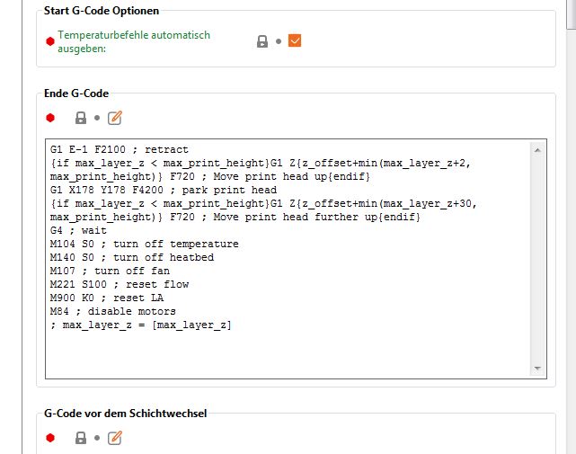

Hallo Freunde des Vertikalen Druckens,
ich habe eine Frage zur Parkposition der Z-Achse nach Druckende.
Ich möchte das die Z-Achse nach Druckende auf 180mm fährt. Also in die oberste Position.
Wie kann ich das einstellen?
Bin nicht so tief in der Materie drinnen und möchte auch nichts falsch machen.
Gruß Jens

Im PrusaSlicer gibts unter Druckereinstellungen den Punkt "Benutzerdefinierter G-Code" und dort bei "Ende G-Code" steht, was der Drucker am Ende des Druckvorgangs machen soll.
Beim MK4 steht da, dass die Z-Achse ein bißchen hoch fahren soll.
Dort könntest Du das einfügen.

Prusa Slicer Beispiel:
Nach dem G1 X.. Y.. fügst Du einfach einen weiteren G1 Satz hinzu:
G1 Z180

Danke schon mal für die Info.
Bei mir sieht der G-Code Ende etwas anders aus.
Wo muss ich da was reinschreiben?
