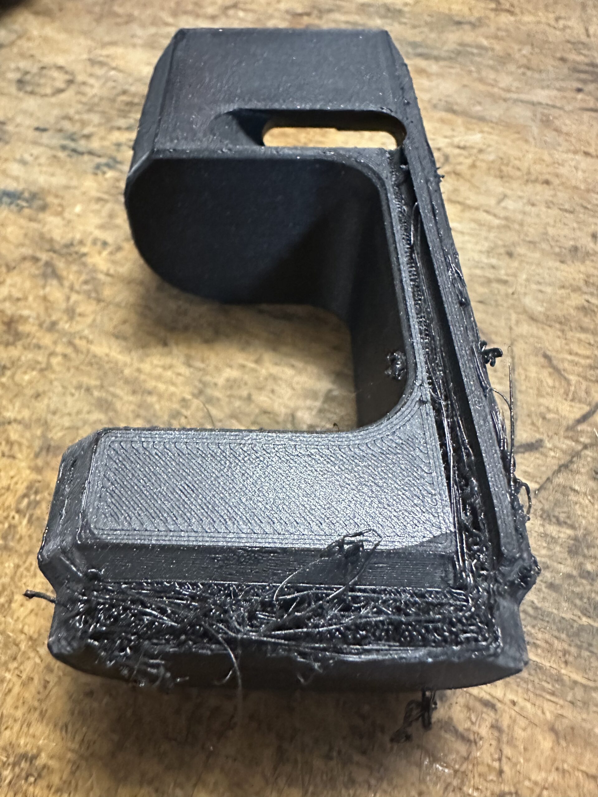

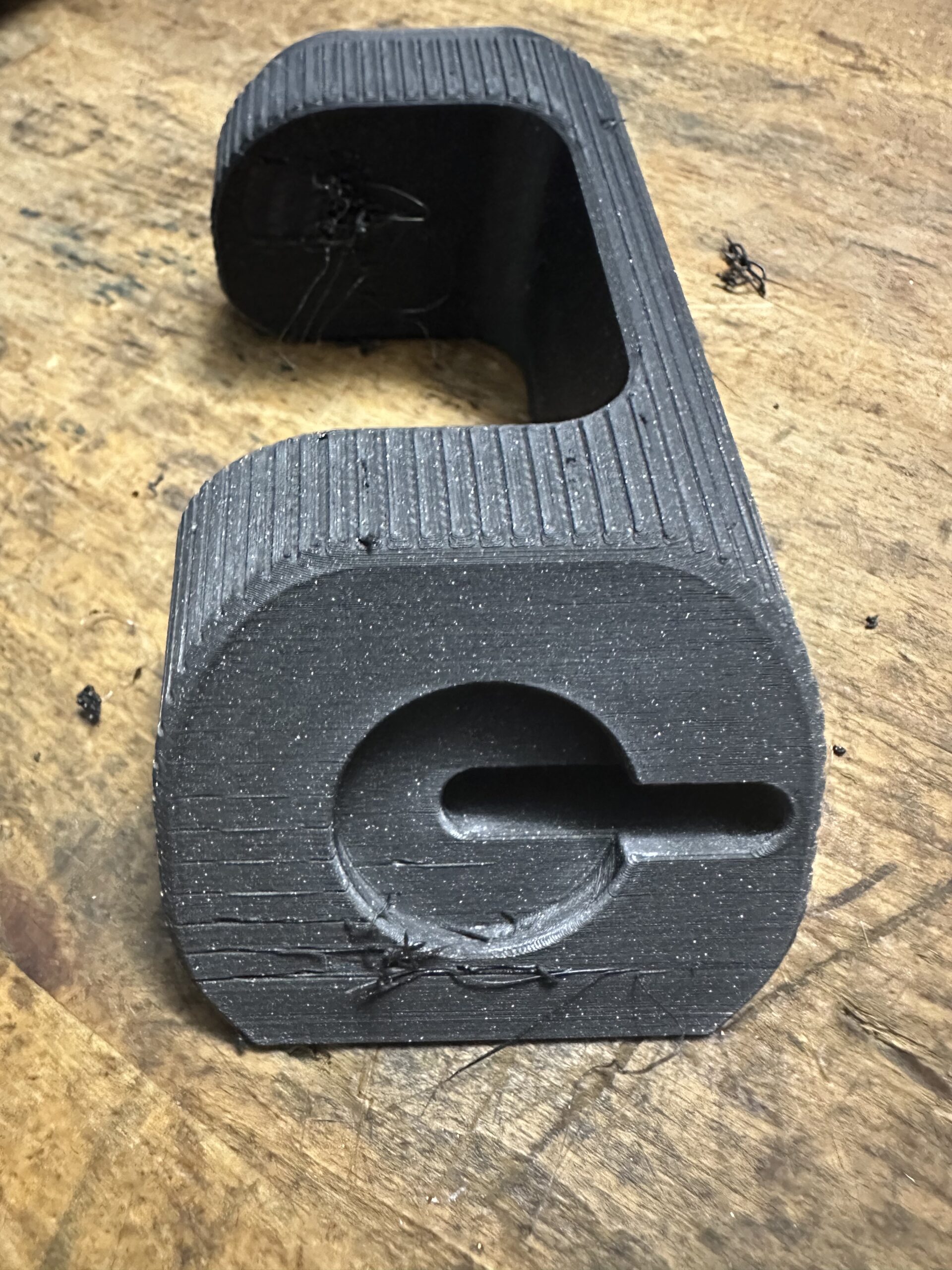

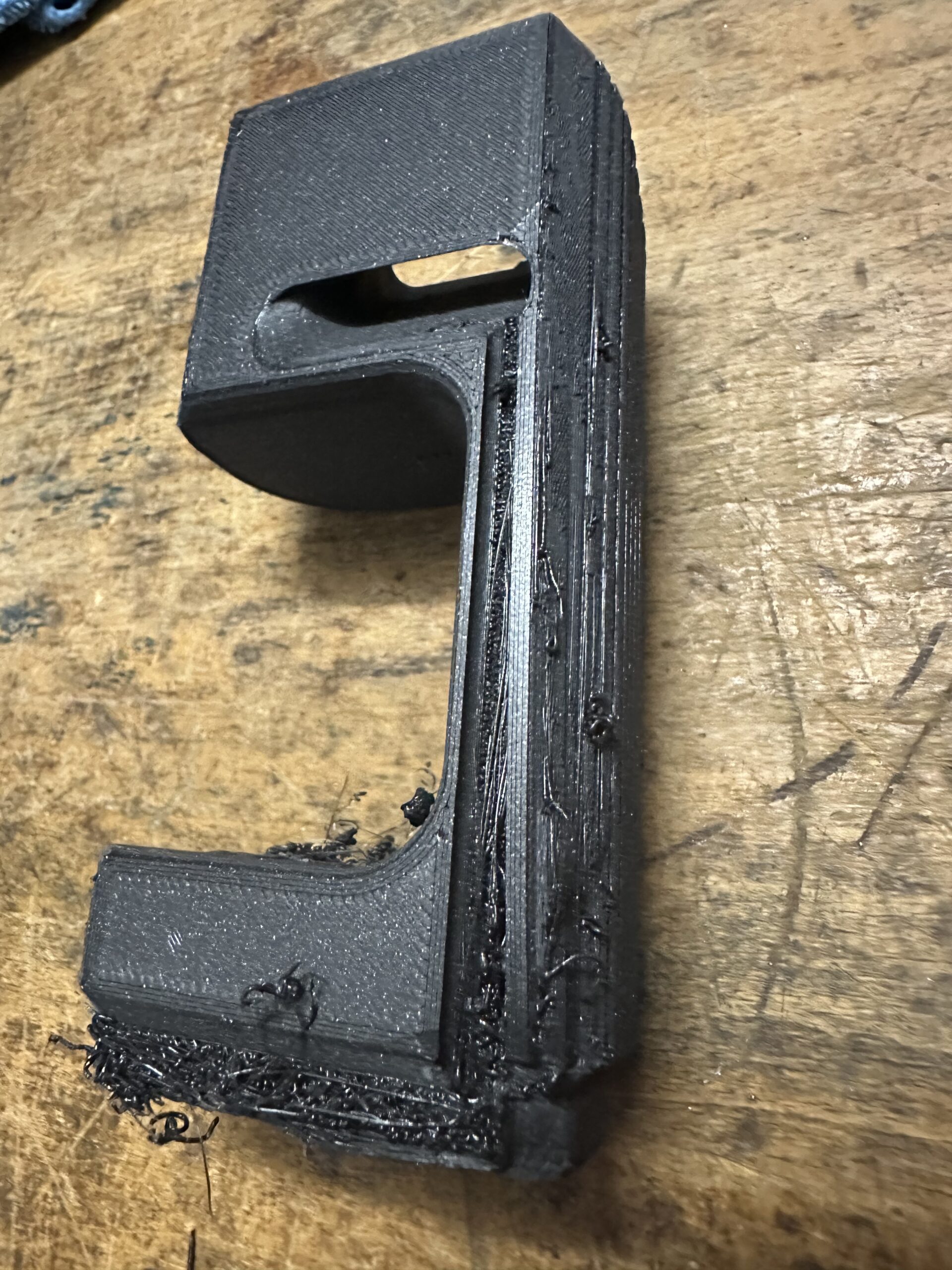

Hatte mit meinem Mk4S keinerlei Probleme und nach den Umbau auf Core One bekomme ich keinen anständigen Druck mehr zusammen.
Mit PLA haftet kein Druck und bei PETG haftet der Druck aber die ersten Layer sind katastrophal. Am Filament liegt es sicher nicht, da ich auf meinem Bambu A1 damit ohne jegliche Probleme drucke.
Die Kalibrierung läuft problemlos durch.

Sowas hatte ich auch - nach einem gelösten Fehldruck. Das ging dann soweit, daß ich gar keinen Druck mehr starten konnte, weil der hintere Stepper anscheinend defekt war (war er nicht, aber dazu gleich mehr) und er nur noch vorn Links und Rechts ein paar mm hoch und runter ging und dann auf "kein Bock mehr" ging = Z-Fehler. Das ist, glaube ich, ein Konstruktiver Denkfehler. Ich habe dann die Stepper vertauscht, der Fehler blieb. Mußte also etwas mit dieser Achse zu tun haben. Ich habe dann die Aufnahme gelockert und neu ausgerichtet und die Schrauben nur "angelegt", nicht festgezogen. Und siehe da, es liefen wieder alle 3 Stepper. Allerdings nicht lang, weil angelegt ist nun mal nicht fest, sondern nur angelegt... Und da sahen die Teile teilweise ebenso aus. Man nennt das in der Konstuktion "Überbestimmt". Das ist hier bei der Konstruktion das Problem. Ich habe vorn 2 Feste Fixierungen und hinten aber auch eine. Zwar keine Welle, sondern "nur" die Spindel, aber stellt halt auch eine "Begrenzung" dar, die obendrein auch noch nicht 100% Rund ist. Muß Sie ja auch nicht sein - Sie ist ja (eigentlich) nicht für die Führung, sondern ausschließlich für die Höhe zuständig. Ich habe mir dafür ein "Schwimmendes" Lager für den hinteren Punkt konstruiert. Damit ist es so, daß er Rings rum 1 mm ausgleichen kann, aber nicht in Z. Somit kann er nicht mehr "Verklemmen" oder Schwergängig werden, weil die Kräfte abgeleitet werden können. Die Teile habe ich mir aus PA12 bei Princore Lasersintern lassen. Sollten also Locker sowohl Temperatur als auch Festigkeit aufweissen. Da ich aber aktuell weder Zeit noch den Druck habe (Sowohl mein XL als auch mein MK4s arbeiten Problemlos und der Core One seit der neujustierung auch wieder= habe ich das Lager noch nicht eingebaut und getestet. Das hab ich für meinen Weihnachtsurlaub vor...
Aber ich würde darauf tippen, daß genau das bei dir auch zum Problem wird... Er baut da Druck auf, weil er nicht 100%ig ausgerichtet ist und läuft dadurch einen ticken schwergängig, was zu einem "schiefen" Bett und damit ungleiche Layerhöhe führt. Nur ist es noch nicht soviel, daß es zum Klemmen führt...

Hallo Digibike,
vielen Dank für die Hilfe. Ich habe jetzt die Schrauben an den 3 Spindeln gelöst, neu ausgerichtet und wieder angezogen. Dann lief die Kalibrierung durch und die Drucke sind auch wieder besser. Mal sehen wie kange es hält. Wenn deine Theorie stimmt word es sicher wieder schlechter werden.
ich war mit meinem MK4S immer sehr zufrieden. Er lief wie ein Uhrwerk. Seit dem Umbau auf Core One ist immer etwas anderes.
