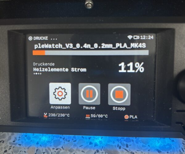

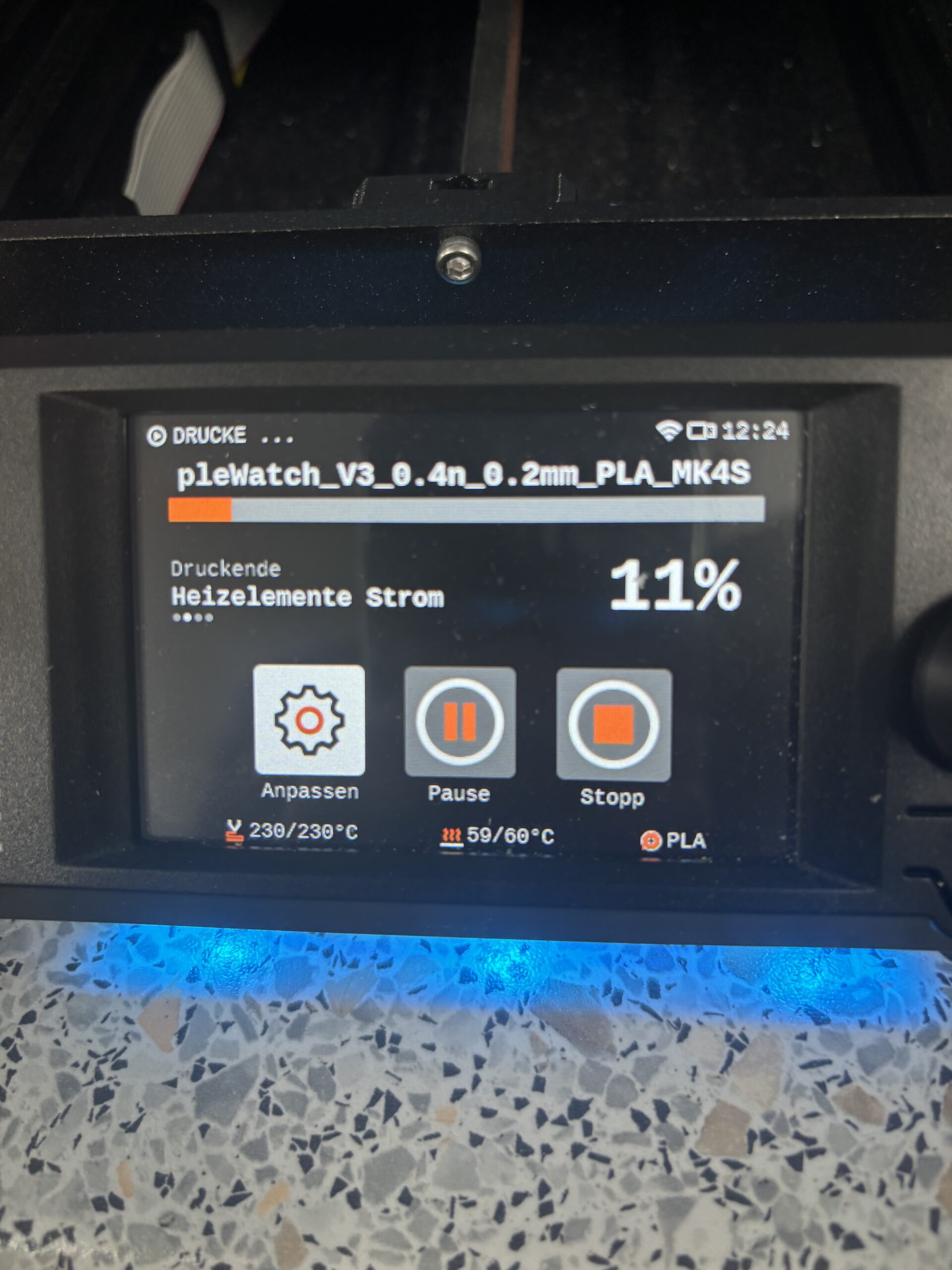

Hallo, ich habe seit einer Woche einen Prusa MK4/S den ich als KIT gekauft habe.
Der Zusammenbau hat gut geklappt und ich habe auch schon einiges gedruckt.
Nun zu meiner Frage:
Im Display wechselt die Anzeige von "Druckzeit" über "Restzeit" zu "Druckende".
Bei "Druckende" wurde mir bis jetzt immer die Uhrzeit für das Druckende angezeigt. Nun aber wird bei "Druckende" der Text :" Heizelemente Strom" angezeigt.
Gelegentlich, vielleicht nach jeden zehnten Durchlauf, wird auch mal die Uhrzeit des Druckendes angezeigt. Der Druck funktioniert.
In der Statusleiste werden die korrekten und auch konstanten Temperaturen für Die Düse und das Bett angezeigt. Die Statusleuchten leuchten blau. Die Aktuelle Firmware Version ist 6.1.3+7898
Hat vielleicht irgendjemand eine Info dazu?

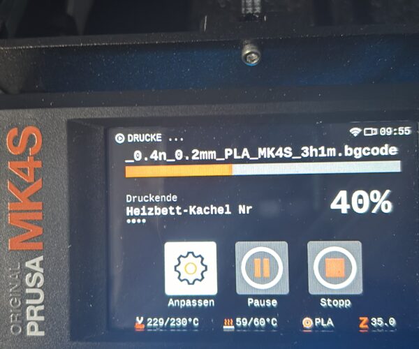

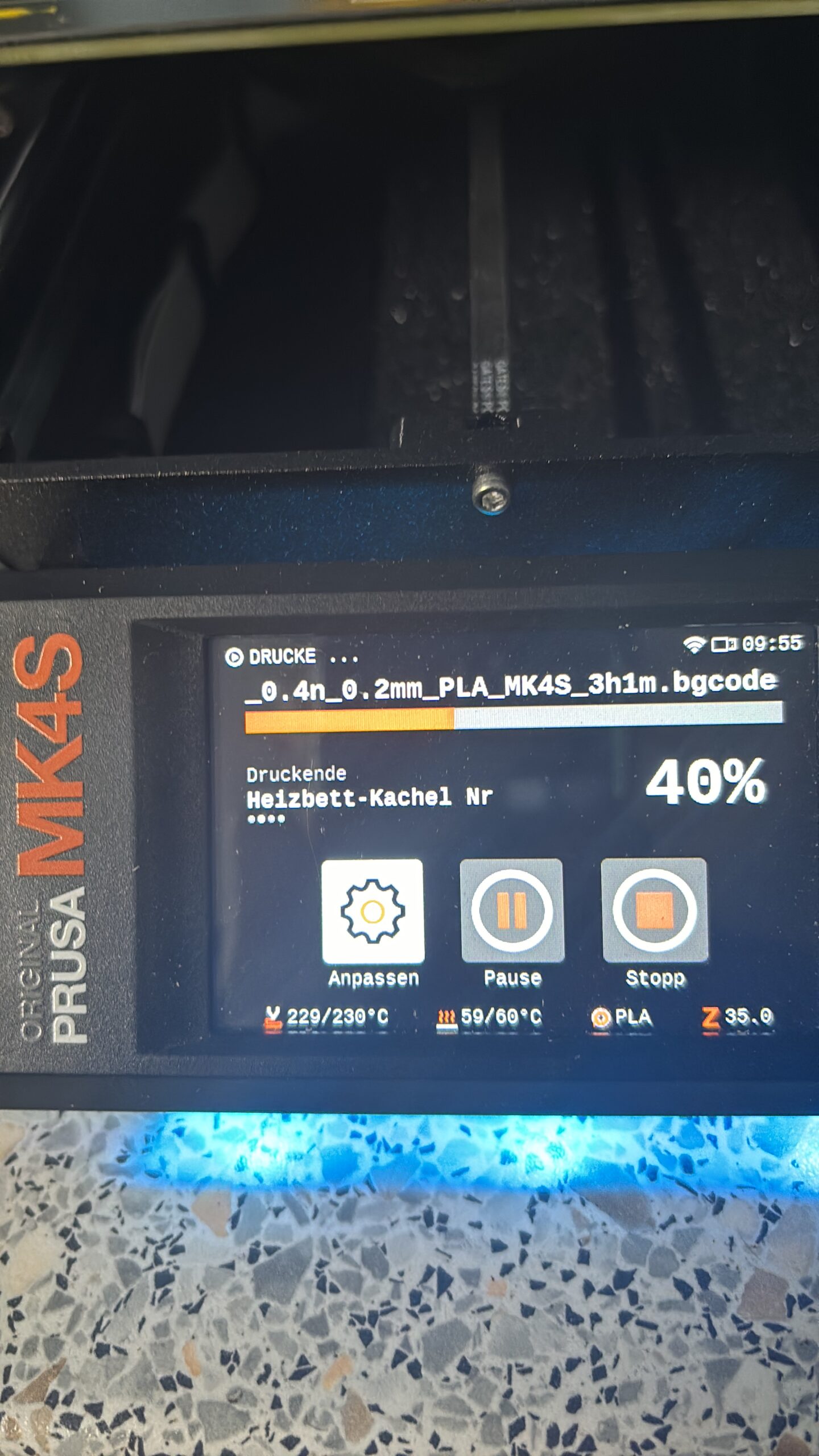

Hallo, mittlerweile ist der Fehler wieder aufgetreten. Wenn es denn überhaupt ein Fehler ist? Bei Druckende steht jetzt ein anderer Text: „Heizbett-Kachel Nr“

Bei dem XL wird das Heizbett in Kacheln unterteilt, beim MK4S nicht. Ich würde zuerst bei den Einstellungen nachsehen ob MK4S als Drucker ausgewählt ist (ich glaube es ist unter Einstellungen -> Hardware). Falls ja, die Software für den MK4S neu von der Website laden, auf den USB Stick kopieren und den Drucker neu starten. Und falls das nicht hilft auf die nächste Softwareversion warten.

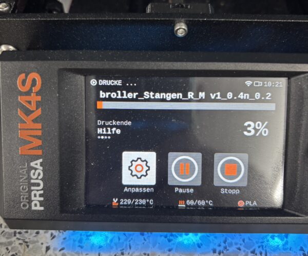

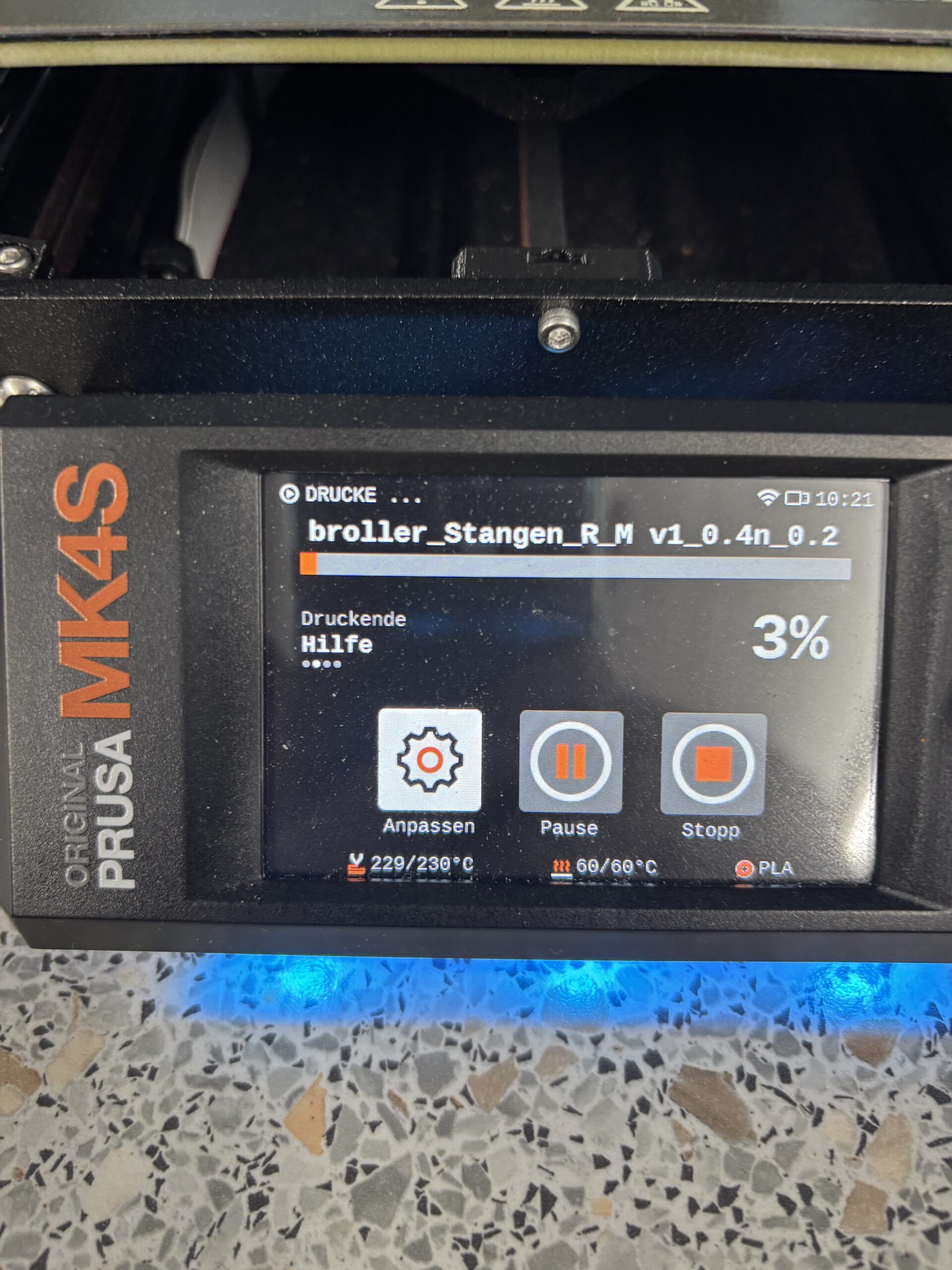

Ich habe meinen Drucker wieder in Prusa Link und Prusa Connect angemeldet. Der Grund ist, dass ich eine Nozzlecam  einsetzen möchte, welche über Wlan mit Prusa Connect verbunden werden kann.
Sofort danach wurde bei meinem nächsten Druck bei Druckende wieder ein Text angezeigt. Dieses mal steht dort "Hilfe". Siehe Bild.
Noch einmal werde ich den Drucker nicht auf die Werkseinstellungen zurücksetzen. Hat ja offensichtlich nichts gebracht.
Da der Drucker jetzt, ohne mit Connect verbunden zu sein, etliche Drucke  absolviert hat  ohne bei Druckende einen komischen Text anzuzeigen, gehe ich erst einmal davon aus, dass Prusa Connect und-oder Prusa Link die Ursache sein könnten.
Da ich bisher aber noch von keine Anderen gehört habe die den gleichen "Fehler" bemerkt haben, könnte es natürlich auch sein das mein Drucker defekt ist. Ich warte jetzt erst mal ab in der Hoffnung das dass nächste Update(Firmware) Besserung bringt.
