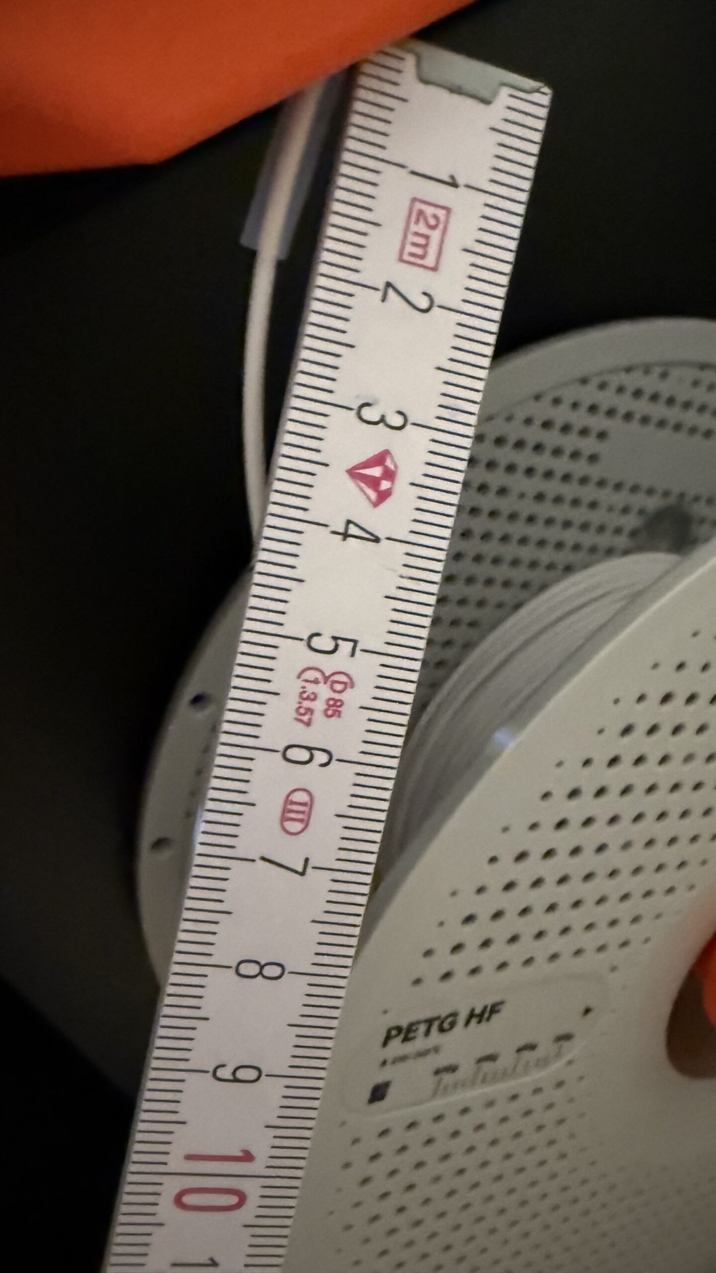

Ich hatte den klassischen Fall, dass das Filament leer gelaufen ist und ich eine neue Spule einsetzen musste. Nun habe ich festgestellt, dass das beim Core One eine echte Fummelei ist.
Ich musste den Teflonschlauch vom Nextruder abmontieren, das restliche Filament entnehmen, Schlauch wieder einsetzen und das neue Filament nachschieben...
Ist das so gewollt? Gibt es einen praktikableren Weg? Meines Erachtens war das schon sehr nervig.

Nee das ist vermutlich nicht so gewollt.
Bei mir gucken noch ca. 1,5cm Filament aus dem kleinen PTFE Schlauch hinter dem Filamentsensor raus.
Hast du die beiden Schläuche wirklich komplett bis zum Anschlag in den Filamentsensor geschoben?

In dem Fall meine ich den Sensor im Griff. Da schaut bei mir das Filament noch raus nach dem runout und ich kann es einfach rausziehen.

also ich hab jetzt mal einen runout provoziert und kann bestätigen, dass das Filament genug weit aus dem Schlauch geschoben wird, um es mit den Fingern zu greifen.
