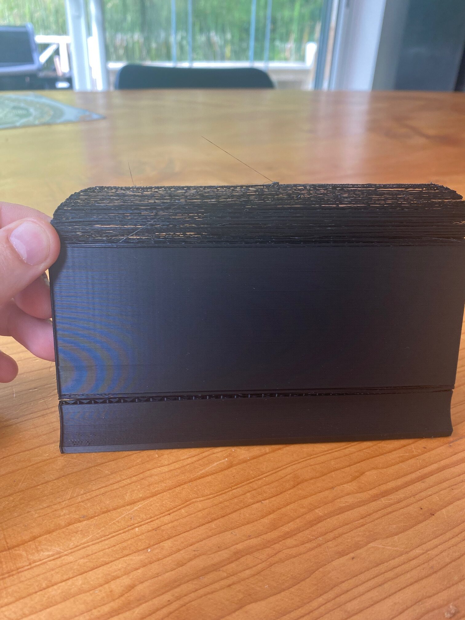

Bonjour à tous,
Je possède l'imprimante depuis 3 jours, les premiers print ont été effectués avec succès (sur les premières 14 heures d'impression). Je précise que j'avais auparavant d'autres imprimantes, je suis passé à Prusa car je préfère passer du temps sur mes modélisations que sur le réglage de la machine 😉
Petite intro finie.

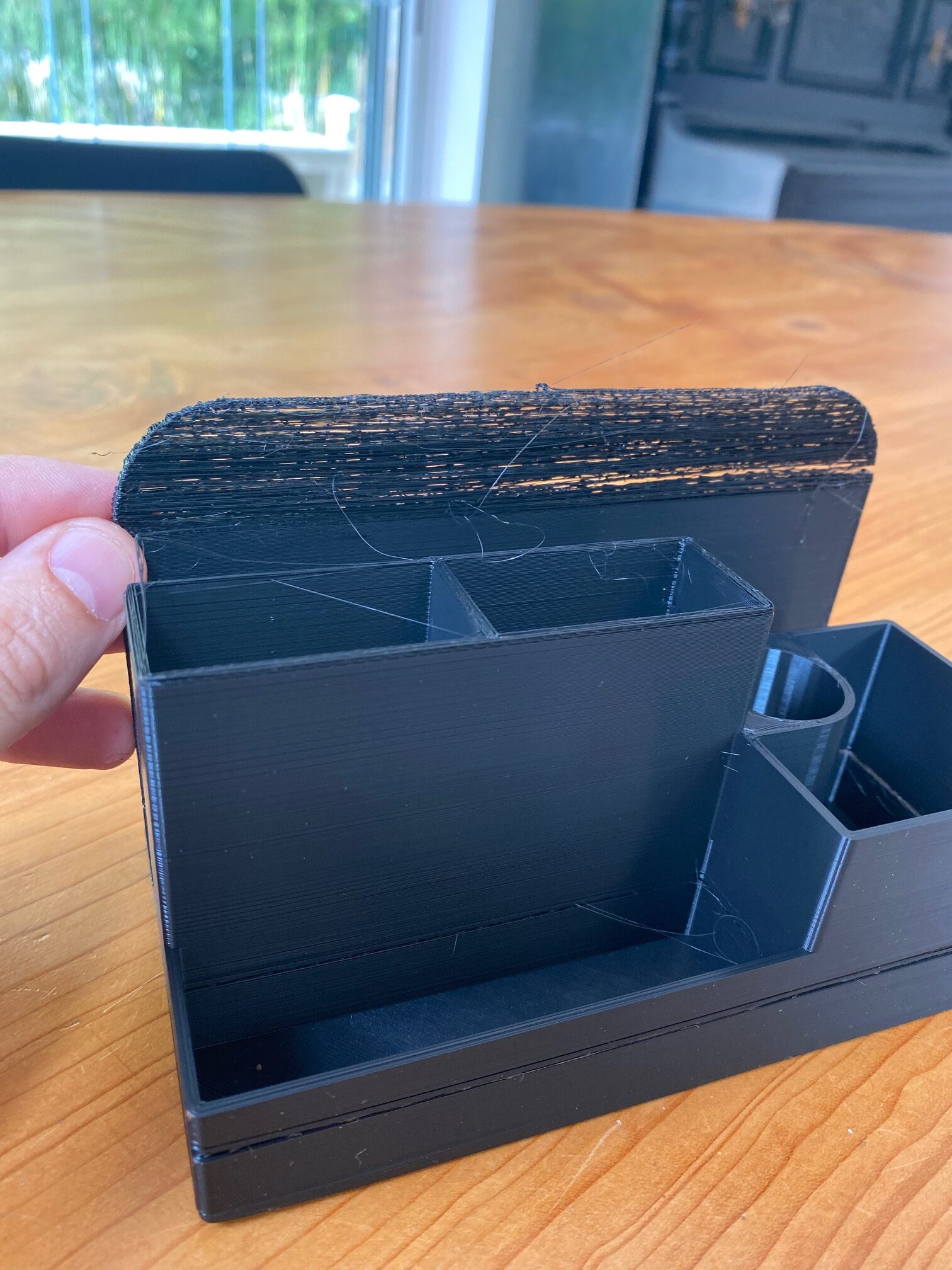

J'ai lancé un print hier soir et j'ai eu un problème (extrusion ou buse bouchée + décollement de la première couche).
J'ai lu ici et là que la mini avez quelques soucis d'extrusion (hotend/tube bowden) qui pouvais généré un bouchage de la buse. Avant de me lancer dans quelques réparations que ce soit, pouvez vous me donner votre analyse sur photo ?
Impression PLA+ SUNLU Black 215 °c, plateau à 60°c. Draft quality 0.25 (pas de modif du profil prusa) buse de 0.4.
Merci à tous
Julien

Je me réponds à moi-même mais du coup je vous partage mon expérience.
3 cold pull, nettoyage des engrenages et roue d'extrudeur. Elle est repartie mais je suis pas serein pour autant. Je pense me tourner vers un autre extrudeur pour éviter les prises de tête.
Juste pour info et retour d'expérience, ma mini est arrivée semi-assemblée. J'ai du tout recontrôler, les 2 axes était complétement out (X et Y) donc remise au carré par la suite. Les axes étaient sur-lubrifiés j'ai du enlever un paquet de graisse/silicone sur les axes. Resserrage de l'extrudeur et câble d'alimentation du radiateur qui touchait le ventilateur (j'ai tout repositionné).
Je suis super surpris, la qualité d'assemblage et de deçà de ce que je pensais.
A suivre
Belle soirée à tous

Bonjour,
J'ai bien remonté le problème au SAV. Le retour a été laconique 🙁
Pour autant, on a tout recontrôlé ensemble (+ ou - 2 heures)  et ça c'était plutôt sympa.  Ma Mini imprime depuis mes derniers post sans aucun problème.
Je conseille par contre aux nouveaux utilisateurs de prendre une petite heure après assemblage pour recontrôler les basiques.
Bon dimanche à tous
Julien

Hello tout le monde,
Juste pour vous faire un update suite à mes précédents problèmes.
J'ai fait un changement de buse (0.4 vers 0.6) et depuis je n'ai rencontré aucun problème (en 3 mois) et j'ai fait quelques heures d'impression ! Je peux enfin laisser l'imprimante tourner sans me soucier de rien. Est ce que le débit de filament plus important avec cette buse de 0.6 évite les bouchons ? Certainement.
Par ailleurs je suis vraiment très satisfait des résultats avec cette buse de 0.6. Le gain de temps est vraiment significatif, la qualité est similaire, je ne reviendrai plus en arrière.
Bon prints
Julien
