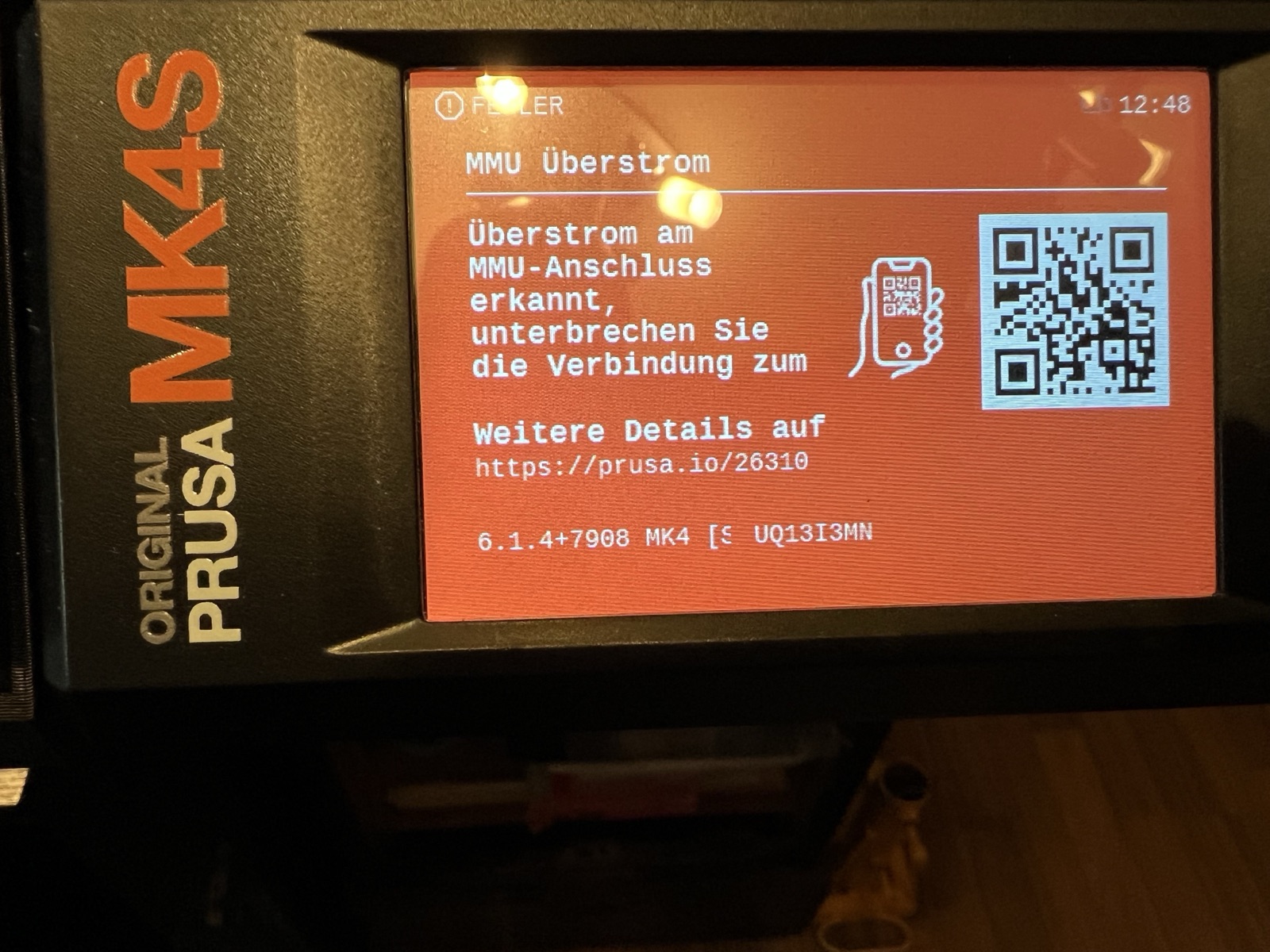

Hallo Leute.
Ich habe ein Problem mit meiner MMU3. Ich hatte einen längeren Druck von ca. 1 Tag und dann kurz vor dem Ende bei 90 % hat der Drucker Mist gebaut. Die MMU3 bringt mixer den selben Fehler. Wenn ich die MMU wieder abziehe und den MK4S normal benutze, geht der Drucker ohne Probleme. Sobald ich die MMU wieder anstecke und über das Display einschalte kommt die Meldung ( MMU Überstrom ) und es geht nix mehr.
Hat jemachd eine Idee? Kabel und alle Vorgehensweisen bei diesem Fehler habe ich nach den Vorgaben von PRUSA durchgeführt. Aber keine Abstellung des Fehlers möglich.

Überstrom kann auch bedeuten das ein Motor zu hard arbeiten muss, also ein mechanischer Fehler.
Beispiel währe den revolver wie ich ihn nenne nicht ganz auf die eine Seite geschoben wurde bevor er an der Motorwelle befestigt wurde.
Kapitel 4 - Idler Montage, Schritt 18 die Roten Pfeile.
oder im Kapitel 6 - Pullykörper Montage ab Schritt 16 das die Trapezmutter bzw. der Schrittmotor so verbaut ist das es auf einer oder beiden seiten zum klemmen kommt. Hab es bei der letzten MMU Montage nämlich gehabt das auf der Lager Seite alles leicht lief und auf der Motorseite es das klemmen angefangen hat, so 2-3 cm vorher. Mehr widerstand, mehr Strom braucht der Motor. Kann man recht leicht im ausgeschaltenen Zustand z.B. mal von Hand drehen, Vorsicht mit dem Messer, sollte geschützt sein, aber man weis nie.

Alles was Überstrom MMU betrifft ist ja von deinem Bild aus gesehen dieses eine Kabel  mit nur einem Stecker. Da kann man nix falsch auf dieser Seite aufstecken.
hmm, der Fehler tritt jetzt beim Starten schon auf?
Die motorachsen lassen sich im Ausgeschalteten Zustand alle leicht drehen, also zwischen zwei fingerspitzen?
Für den dritten muss man ja nur zwei schrauben links und rechts lösen und aufklappen. Beim zudrehen ja auch nur bis die oberseite des Schraubenkopfes bündig mit der Fläche ist, der Rest erledigt die Feder. Kann mir gut vorstellen, das sich da ein Stück Filament beim Schneiden dumm abgelöst hat und für verklemmen sorgt das als Überstrom jetzt zur Fehlermeldung führt.
Bevor ich jetzt also den 24/7 Chatsupport nutzen würde würde ich an der MMU einzeln die Kabel noch abziehen, Drucker einschalten und schauen ob der Fehler kommt, wenn ja, nächstes kabel auch noch raus. Sind ja nur 3 Motoren und 1 Sensor.

Ja habe eine Lösung. Der Support hat mir eine neue xBuddy zukommen lassen. nach dem Einbau der neuen Leiterplatte war das Problem bis jetzt nicht mehr aufgetreten. Demnach war ein Fehler auf der xBuddy.... würde ich sagen. Das sollte aber jetzt auch mit dem neuen Update alles behoben sein. Drucker und MMU3 laufen ausgezeichnet nach dem Wechsel. Vielen dank nochmal an den Prusa Support. Der ist einfach Klasse.

Ich habe das gleiche Problem mit der Überstromwarnung. Alle Motoren drehen frei, nichts blockiert. Ich habe den Support kontaktiert, es liege am xBuddy Board. Eine Garantie, dass der Fehler wenn sie mir das neue xBuddy Board auf Garantie geschickt haben, gäbe es nicht. Wie ich herausgefunden habe, gab es bereits mit der MMU2 (scheint das gleiche Board in der MMU3 zu sein) das gleiche Problem. Gelöst wurde es von Prusa bisher noch nicht, spricht nicht gerade für Prusa.
Der Versuch, ein 1 Ohm/1 Watt Widerstand in die rote Leitungen zum PD Board einzulöten hat dazu geführt, dass alle LED auf der MMU3 wie wild beim Start geblinkt haben und die MMU3 wieder den Überstromfehler ausgegeben hat. Auch wenn nur in einer der roten Kabel der Widerstand eingelötet wurde, startet die MMU3 nur um bei einer der nächsten Drucke wieder den gleichen Fehler auszugeben. Ich hoffe nur, das xBuddy Board kommt schnell und danach ist der Fehler Geschichte.

Ich hatte zu Anfang auch das Problem. ich konnte den Stecker des Kabel das vom Board zu MMU führt nicht richtig einrasten. Der Kontakt war deshalb nicht fest genug. Durch die Vibrationen beim drucken kam es daher immer wieder zu dem beschriebenen Fehler. Ich habe das Plastikteil des Stecker weggelassen und konnte den Stecker richtig einrasten. Der Fehler ist seitdem nicht mehr aufgetreten.

Gestern habe ich von einem Support Mitarbeiter einen Link zu einer neuen Frimware bekommen, sie ist zwar nur Beta, aber das Problem ist weg
6.2.3 alpha

Ich hatte das gleiche Problem und habe von Prusa anstandslos ein neues Board für  die MMU3, nen xBuddy und nen Kabel bekommen, nachdem das Bewegen der MMU keine Lösung war. Da es mich gewurmt hat zu warten, habe ich weiter gesucht und bin auf folgendes gestoßen:
https://www.reddit.com/r/prusa3d/comments/1g37pra/mk4s_and_mmu3_mmu_overcurrent/?tl=de&rdt=34598
Mit dem 1 Ohm Widerstand geht es problemlos. Also seither keine Probleme.
