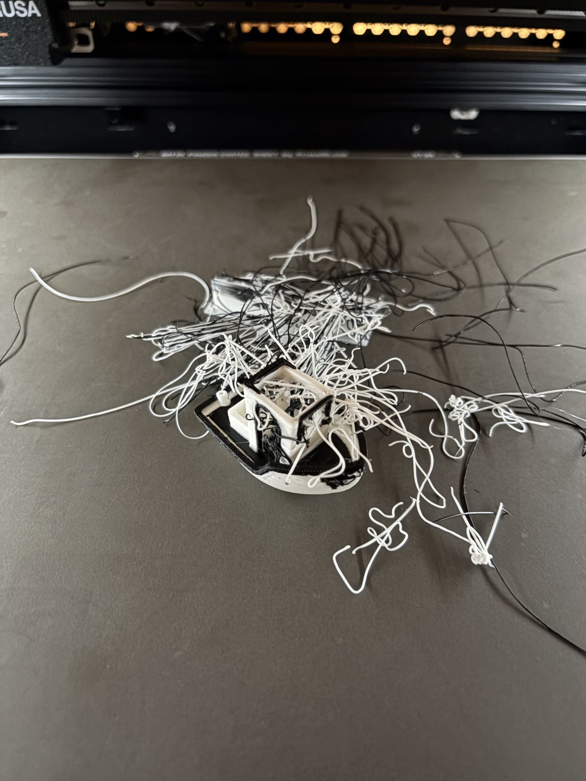

Was mache falsch beim 2 Farbdruck
Martin
(@martin-33)
1 Farbdruck klappt sehr gut.

Sieht aus, als ob eine Farbe keine Haftung hätte. Düse von Schwarz nicht kalibriert oder nach dem Kalibrieren gewechselt etc.?

Scheinbar waren die Filamente nicht kompatibel (nicht gleiche Schmelztemperatur), Schwarz hat sich von Weiss gelöst. Wenn es einene reinigungsturm gab - an dem sieht man es als erstes - bei nächsten Mal.
