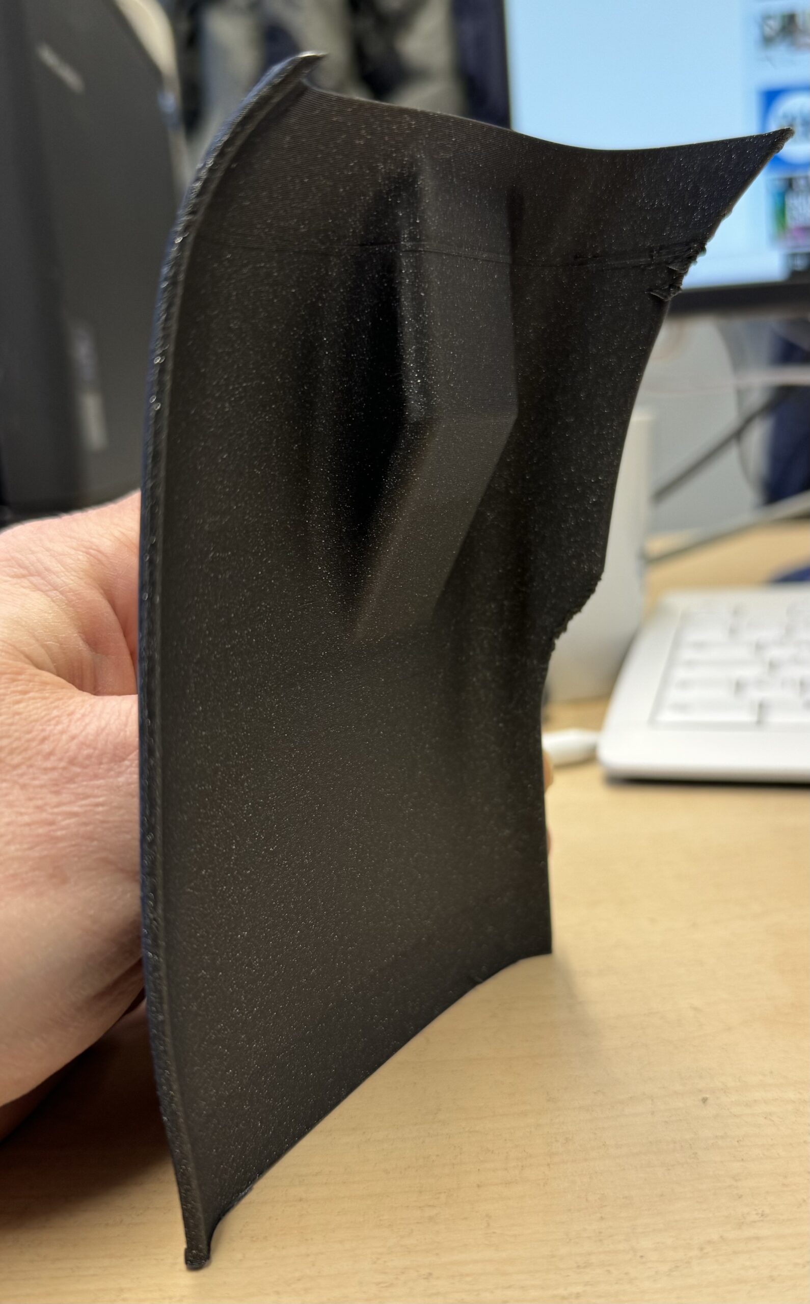

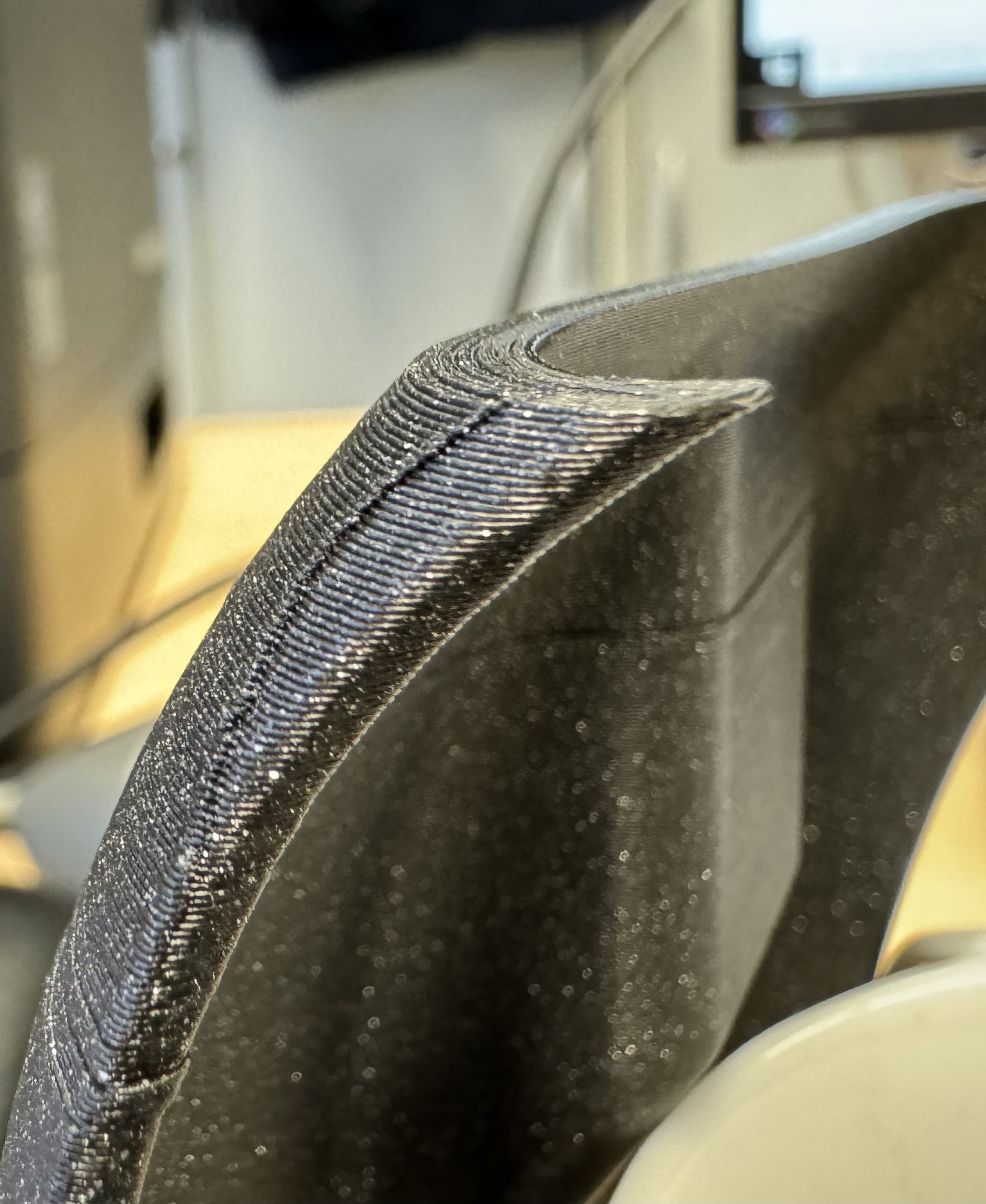

Hallo zusammen,
ich habe bei angegangenem Teil Probleme im Bereich des Überhangs die soweit führen dass er Drucker auf Spaghetti-Produktion umschaltet:
Das Filament baut sich im Bereich der Umkehr in Z-Richtung etwas auf so dass die Düse am Bauteil hängen bleibt. Auf der anderen Seite des Teils ist die Geometrie ähnlich, hier gibt es überhaupt keine Probleme. Zuerst dachte ich es läge an der Position der Naht, die lag beim ersten Versuch an dieser Stelle. Ein Verlegen der Naht hat aber nicht geholfen. Als das Problem dann wieder auftrat reduzierte ich die Druckgeschwindigkeit während des Drucks bis auf 70%. Dennoch ging der Druck später schief. Weitere Änderungen im Slicer habe ich noch nicht gemacht, siehe Angaben unten.
Ein fast identisches Bauteil mit noch dünnerer Wandstärke ließ sich völlig problemlos drucken. Seit ich die Geometrie leicht geändert und die Wandstärke auf 2,5mm vergrößert habe treten die Probleme auf.
Drucker: Mk4, wenige Druckstunden jung
Slicer: PrusaSlicer 2.7.1
Drucker: Original Prusa MK4 Input Shaper 0.4 nozzle
Filament: Prusament PLA Galaxy Black
Einstellungen: 0.20mm Speed
Modifikationen: Infill 25% Gyriod, 4 Wände, 10mm Rand
Ansonsten alle Einstellungen und Temperaturen aus dem originalen Prusa-Profil.
Im nächsten Versuch würde ich das Teil mit 0.20 Structural slicen, alleine weil mir die brutalen Geschwindigkeitsunterschiede zwischen den Layern bei diesem Teil nicht gefallen und ich mich frage ob die "Kuvengeschwindigkeiten" einfach zu hoch sind. Mich wundert aber dass es auf einer Seite problemlo geht, auf der anderen nicht.
Hier ist der G-Code:
Luftleitblech_2024-RE_0.4n_0.2mm_PLA_MK4IS_2h54m.bgcode
Irgendjemand eine Idee?

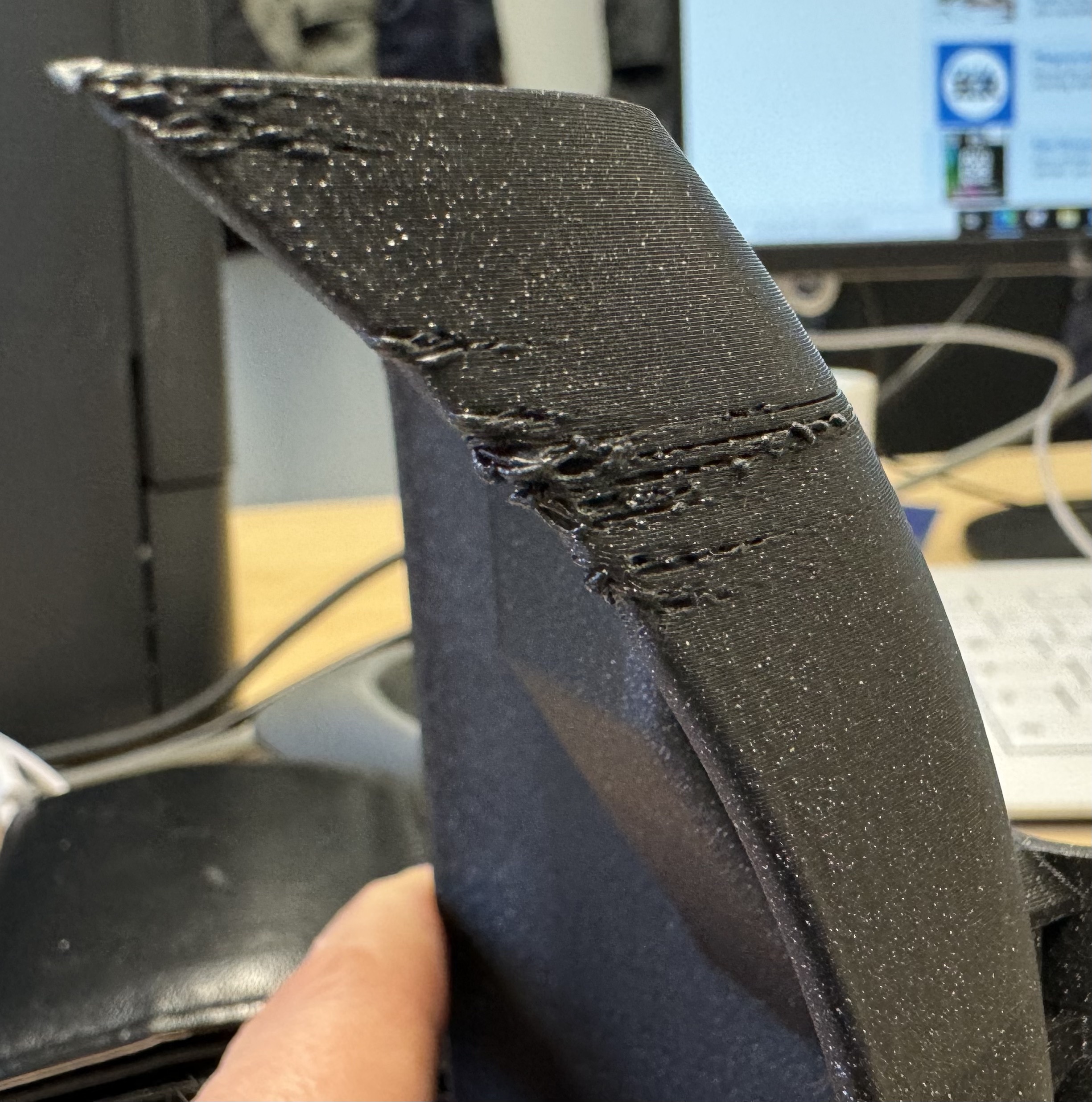

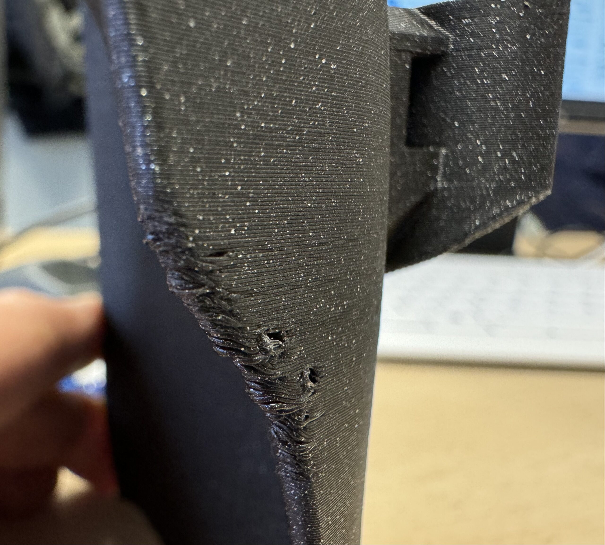

Weitere Angaben:
Der Drucker steht im original Prusa enclosure, gedruckt wurde mit offenen Türen. Raumtemperatur ca. 21,5°C. Laut mitgelieferter Anzeige des Enclosures waren es im späteren Verlauf ca. 26,5°C im Gehäuse. Ich habe allerdings vorhin noch etwas über Temperaturen gegrübelt und festgestellt dass es weiter hinten im Gehäuse eher in Richtung 30° geht, gemessen mit einem Typ K Sensor eines Fluke Multimeters.
Vielleicht war es also mit den 225° Düsentemperatur beim Prusa-Profil in Verbindung mit ca. 30°C Umgebungstemperatur für das PLA doch etwas zu warm.
Ich habe vorhin den kritischen Bereich nochmals gedruckt und festgestellt dass das Druckbild besser ist wenn das Bauteil um 180° gedreht auf der Platte steht, der fehlerhafte Teil also nach vorne. Anschließend habe ich erneut mit 0.2 STRUCTURAL gesliced und siehe da, das sah perfekt aus.
Ich sorge jetzt im Zuge eines Heizungseinbaus im Gehäuse für die Möglichkeit den Lüfter der Heizung separat laufen zu lassen damit ich beim Druck von PLA die Innentemperatur auf Raumniveau halten kann.
Vielleicht geht das SPEED Profil doch etwas zu sehr an die Grenzen so dass bei kritischeren Geometrie und/oder Temperaturerhöhungen kein Spielraum mehr ist...

im Speed Profil muss der Drucker die entstehenden Vibrationen noch viel mehr ausgleichen. Wenn du dann noch den MK4IS nimmst ist es echt am Limit.
Wie du richtig selbst rausgefunden hast wäre hier ein drehen des Druckteils eine gute Idee und auch das nach vorne ziehen wegen dem Gehäuse.
Wer viel PLA druckt, sollte sich das mit dem Gehäuse echt überlegen. Oftmals wird es darin für PLA zu heiß.
Ein Gehäuse ist super für PC Blend oder ASA, wenn man höhere Temperature druckt oder ein leichter Windstoß den Filamentfluss unterbricht. Da reicht meist schon das vorbei laufen.

Bitte auch mal bei dünnen Druckteilen mit Rand auf dem Druckbett versuchen zu drucken oder den Vasen-Modus nehmen.

Das Teil drehen kann u.U. auch helfen, da die Kühldüse nicht in alle Richtungen gleichmäßig pusten kann. Die Luft muß ja irgendwo hin. Zumindest bei den MK3S sind Überhänge nach hinten deswegen schon mal unschön. Auch kann es helfen, langsamer zu drucken, damit besser gekühlt werden kann. Bei ganz kurzer Layerzeit baut der Slicer daher Wartezeiten ein.

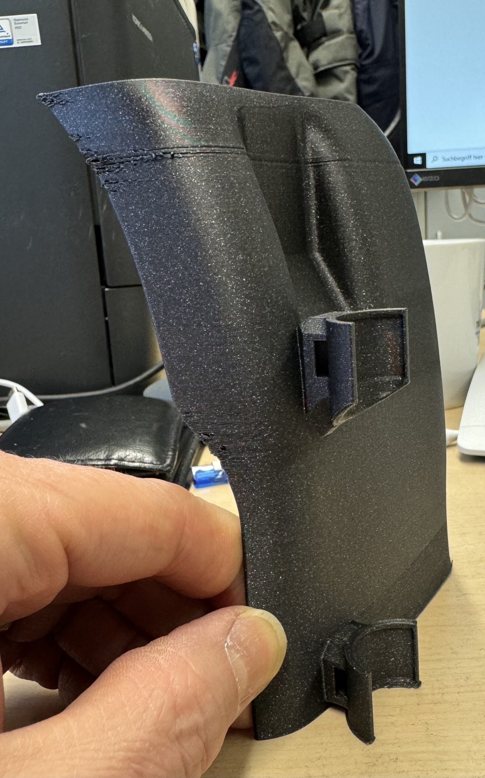

Danke für eure Antworten. Das ergibt alles zusammen ein schlüssiges Bild.
Ich habe das Teil über Nacht vollständig mit 0.2 Structural (Änderungen: 10mm Rand, 25% Gyriod Infill (kommt nur bei den Haltern zum Einsatz), 4 Perimeter (damit das eigentliche Bauteil massiv ist) gedruckt und das kam zu 99% perfekt raus. Die Oberfläche ist mit konstanter Perimetergeschwindigkeit auch viel gleichmäßiger. Also alles gut... Dieser Speed-Wahn wird sicher derzeit etwas übertrieben, da habe ich mich etwas anstecken lassen.

Wie schon oben gesagt, der Mk3 (und auch der Mk4) kühlt nicht von allen Seiten gleich gut. Versuche immer den kritischten Überhang Richtung Kühlerdüse zu drehen. Dass die Naht so nahe am Überhang oder sogar mitten drinnen ist, ist wohl auch nicht optimal (Nähte kann man im Prusa Slicer mittels Mal-Tool festlegen wenn einem die Automatik nicht passt).
Wenn du so ein aufziehen der Überhänge siehst ist das ein Zeichen dafür, dass du diese zu schnell druckst und/oder nicht ausreichend kühlst. Wenn du schon 100% kühlst hilft da, neben der optimale Drehung Richtung Kühlungsdüse nur langsamer drucken. Im Prusa Slicer gibt es eine Einstellung mittlerweile wo nur Überhänge langsamer gedruckt werden, das kann helfen aber eventuell reicht es nicht.
Eine wichtige Option in Prusa Slicer ist auch, die Mindestzeit pro Layer. Dass er nie zB unter 10 sec pro Layer druckt. Bei Problemen mit Mindestlayerzeiten bietet es sich auch an mehrere Kopien des Druckteils gleichzeitig zu drucken.
PLA würde ich in einer Enclosure immer nur mit offenen Türen drucken. Ansonsten werden nicht nur die Überhänge schlechter sondern du riskierst auch eine Düsenverstopfung. Bei 26°C vielleicht noch nicht aber das geht sehr schnell bei PLA.
