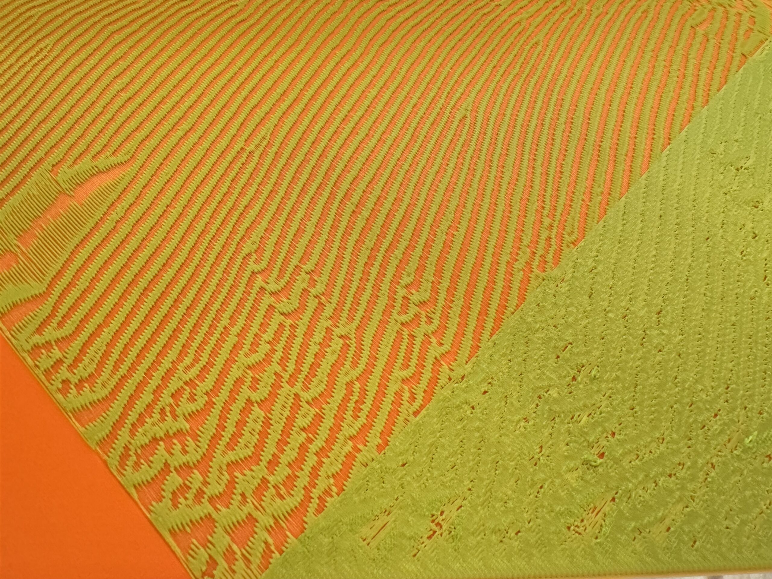

Der Automatische Filamentwechsel funktioniert prima am Multitool XL. Jedoch gibt es immer das gleiche Problem. Ich verstehe das nicht. Ich kann das auch nicht erklären. Die Filamentdicke ode rMenge würde passen, aber es ist eben wellig und unterbrochen.
