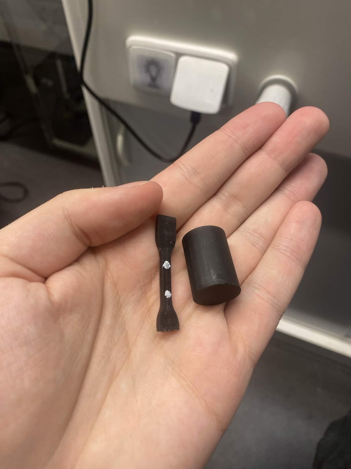

Ahoj všem, chtěl bych se zeptat, jestli má někdo zkušenosti s tiskem z Ultracur3D® EL 60 (BASF EL60).
Řeším to v rámci bakalářské práce a narazil jsem na problém, se kterým bych potřeboval poradit. Možná už jsem na správné cestě, ale třeba už to někdo z vás řešil.
Pomocí resin testu jsem si zjistil nastavení materiálu. U běžné vrstvy jsem se dostal přibližně na 10,7 s, první vrstvy tisknu na 30 s. S tímto nastavením jsem už týden tiskl bez problémů.
Potom ale na stejné tiskárně pracoval kolega, který nastavil 20 s na běžnou vrstvu a 100 s na první vrstvy, což mi z mého pohledu připadá už dost přehnané.
Materiál je velmi viskózní, takže používám režim High Viscosity. Teď se ale objevil problém, že přední část výtisku nedrží. Vyměnil jsem FEP fólii a zkalibroval celou tiskárnu, ale bohužel se problém stále opakuje.
Začínám si myslet, že materiál může být částečně už zesíťovaný, takže se ještě zvýšila jeho viskozita a právě to způsobuje tyto potíže. Hlavně na začátku tisku je slyšet silný náraz. Když je tiskárna bez materiálu, žádný náraz slyšet není. Proto mám podezření, že je dynamická viskozita příliš vysoká, vzniká velký odpor kapaliny a při ponořování platformy to mírně stáhne tilt dolů.
Máte s tím někdo zkušenost?
Napadá mě zatím toto řešení:
použít nový materiál, nebo ten stávající přecedit a nahřát.
Budu rád za jakoukoli radu nebo zkušenost.
A.K
obrázky
úspěšný tisk
vadný tisk
Fotka hned po tisku a nastavení
