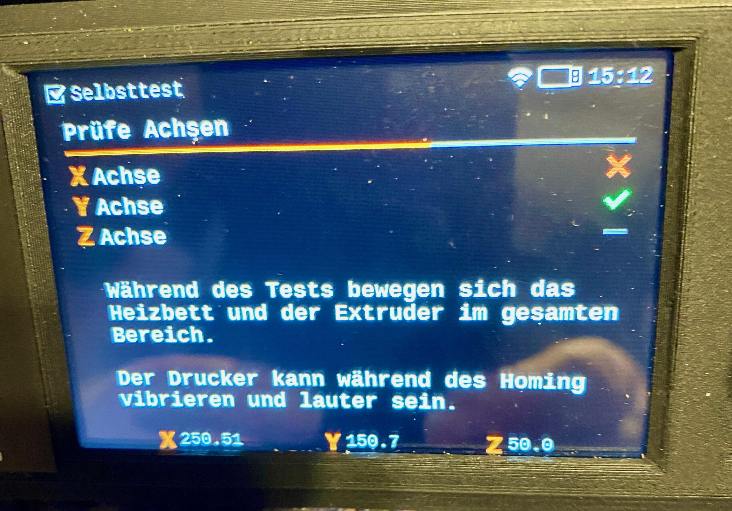

Hallo,
bin schon länger stummer Mittleser und habe auch Einiges hier gelernt.
Aber jetzt komme ich einfach nicht mehr weiter und frage mal nach.
Habe den MK3S+(mit REVO Six Modifikation) auf 3.5 umgebaut.  Trotz "Warnung" seitens Prusa.
Es gibt ja im englischen Forum positive Berichte.
Der 3.5er druckt einwandfrei, ich meine sogar "besser" als der alte 3er.
Das Einzige was ich nicht hinbekomme, ist die XYZ-Kalibrierung.
Trotz Riementests per App und Kabelcheck, etc.
Ich muß halt vor jedem Druck die Fehlermeldung wegdrücken.
Beigefügt it ein Video der Kalibrierung und ein Foto der Ergebnisses.
Ein Idee was da falsch laufen könnte ?
VG
Josef
Video auf youtube:  https://youtube.com/shorts/ZuRNwJAHCc8?feature=share

Hi, stört evtl ein Kabelbinder hinten am Kabelhalter. Das hatte ich mal beim MK3s+.
Zumindest das könnte es für die X-Achse sein.
Vielleicht hilft es ja.

Hatte ich schon geprüft, schaue aber nochmal nach.
Danke Thomas, bin für jeden Tip dankbar.

Leider schlagen die Kabelbinder nicht an. Das ist Alles OK.
Dann lebe ich erst mal mit dem Fehler.
Laut Prusa kommt diesen Monat eine neue Firmware für den 3.5 und der Revo Six raus.
Mal schauen wie es dann aussieht und ich kann ja danach mit der Hotline chatten....
