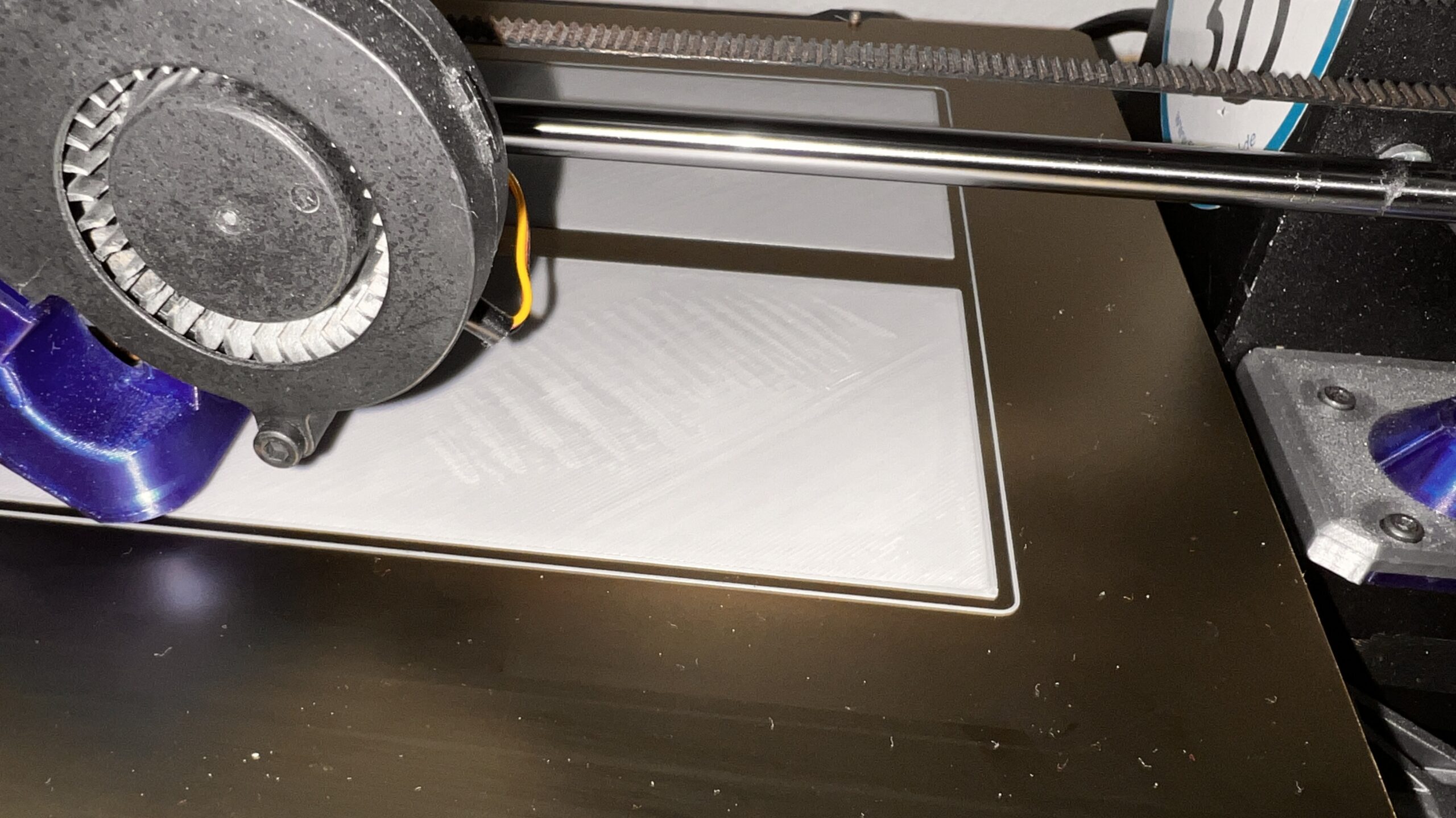

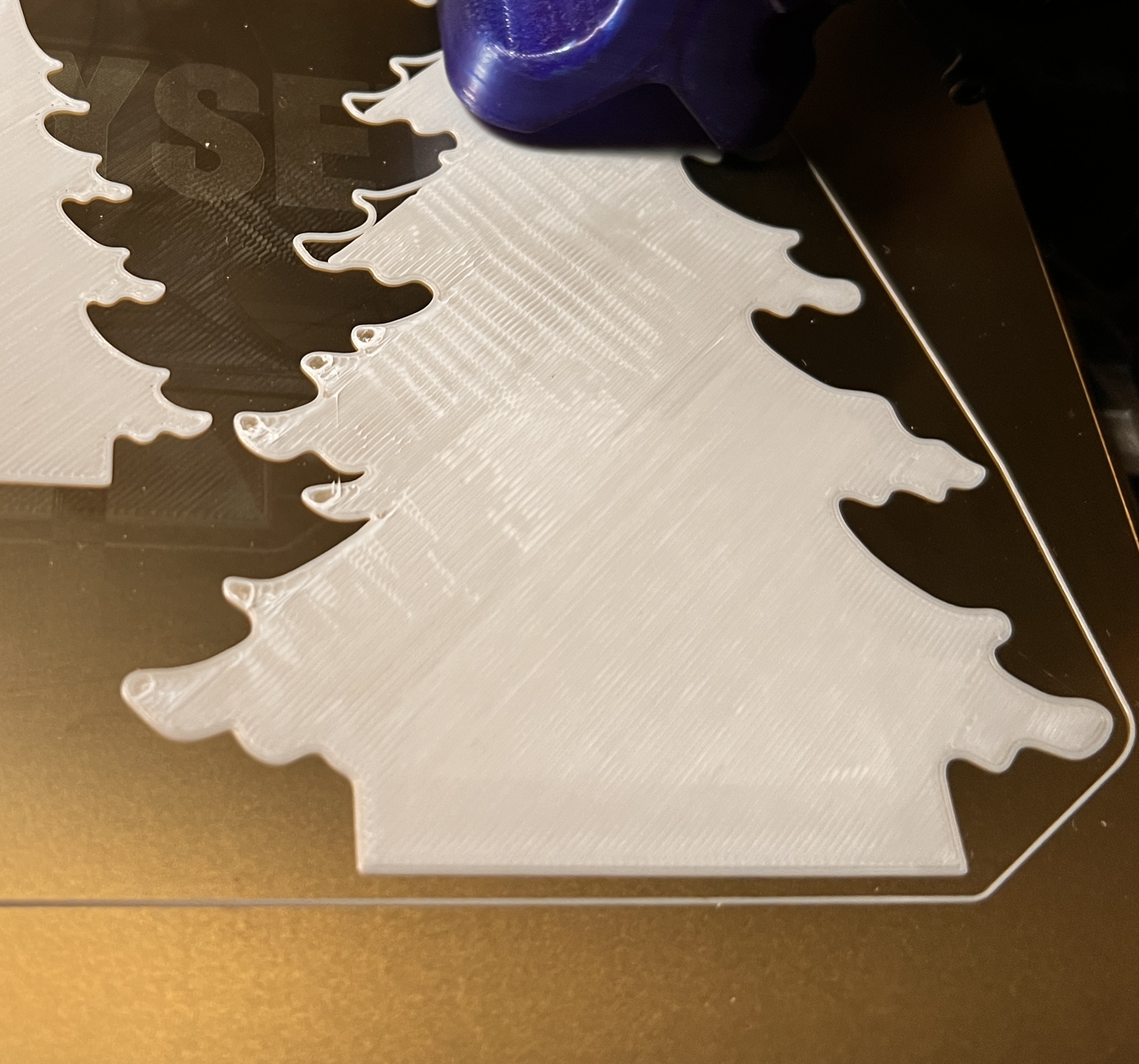

Hallo, ich bin noch recht neu im 3D-Druck. Vor zwei Monaten habe ich von einem Freund einen MK3s gekauft. Leider bin ich beim Durchklicken auf die XYZ-Kalibrierung gelandet, weshalb ich alles neu einstellen musste. Das Z-Achsen-Niveau habe ich recht zufriedenstellend hinbekommen, aber über das Druckbett war die Höhe nicht gleichmäßig. In der Mitte war es gut, der Rest eher weniger. Ich habe dann die Druckbett-Nivellierung gemäß der Anleitung von Prusa durchgeführt, aber diese war schwer zu verstehen (4 Auswahlmöglichkeiten bei 11 Punkten). Nach mehreren nervenaufreibenden Stunden hatte ich schließlich eine Einstellung gefunden, mit der ich zufrieden war. Die Gitterbettnivellierung (7x7) zeigte an, dass sie ausgezeichnet sei. Nun ist mir bei einigen Drucken aufgefallen, dass im unteren rechten Bereich eine starke Wellenbildung auftritt. Ist das Z zu niedrig? Wenn ja, was muss ich einstellen, um dies zu beheben?
Die Platte ist sich neu, daran sollte es nicht liegen.
Hab auch ein wenig bedenken wieder was bei der Druckbett-Nivellierung einzustellen. Ich hab das Gefühl es ist immer ein anderes Ergebnis, selbst wenn ich das gleiche einstelle.
Ich bin gerade echt ein wenig verzweifelt =(
Danke schonmal im Voraus.

PS: Nach 1-2 Schichten sieht man die Wellen zum Glück nicht mehr. Aber sollte ja garnicht erst dazu kommen.

Hallo, entweder befindet sich etwas unter Ihrer Bauplatte, oder einer der glatten Y-Stäbe ist nicht richtig positioniert, oder Ihre X-Achse ist nicht eben, was zu diesem Problem an der Seite Ihres Bettes führt.Was auch immer die Ursache sein mag, Ihr Live-Z-Wert ist effektiv eine zu große negative Zahl. Nachdem Sie die oben genannten Punkte überprüft haben, versuchen Sie, die erste Ebene erneut zu drucken und den Live-Z-Wert beim Drucken zu reduzieren, bis Sie eine glatte Oberfläche erhalten.

Vielen Dank für die Antwort. Nach den zahlreichen Tests kann ich eigentlich alles ausschließen, das System scheint einwandfrei zu sein und es gibt kein Anzeichen dafür, dass etwas schief oder locker ist. Ebenso befindet sich nichts unter der Platte. Was den Z-Wert betrifft, dieser ist auch in Ordnung – wie gesagt, in jedem Bereich ist die Oberfläche glatt. Wenn ich diesen ändern würde, wäre es in anderen Bereichen schlechter. Über die Druckbett-Nivellierung konnte ich das bereits gut ausgleichen, auch in diesem Bereich war alles in Ordnung. Allerdings ist das Ergebnis beim regulären Drucken immer noch nicht zufriedenstellend. Meine aktuellen Werte für die Einstellungen sind hinten = 0, vorne = 20, links/rechts = 20. Welche davon sollte ich noch anpassen, um die Qualität unten rechts weiter zu verbessern? Sollte ich vorne auf 25 und rechts auch auf 25 erhöhen?

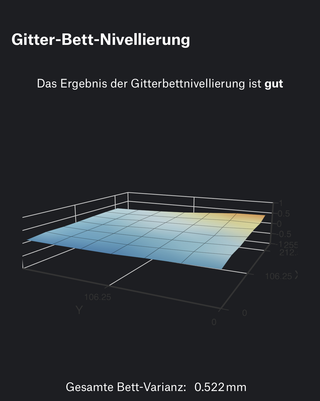

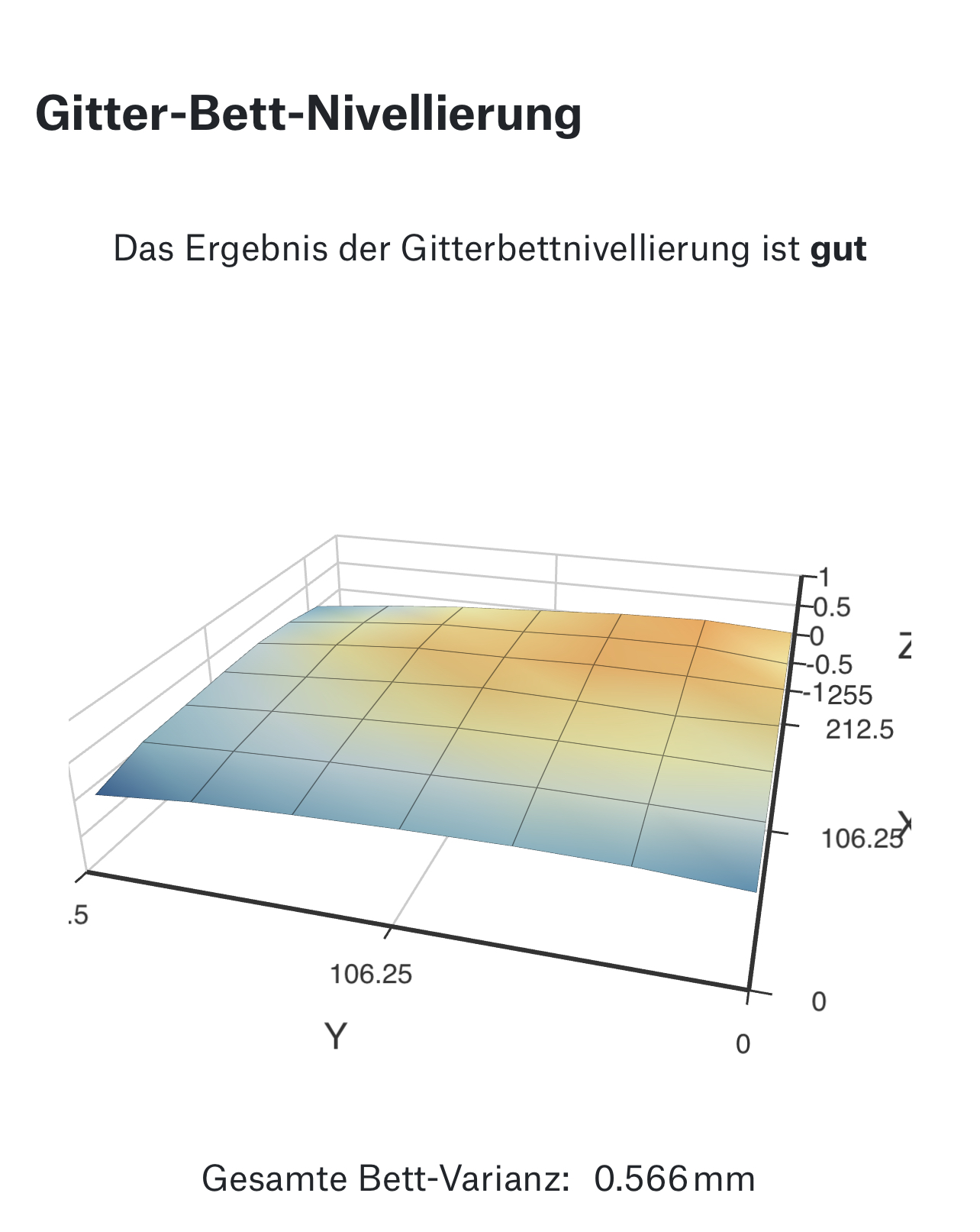

Hat das was damit zu tun?
Posted : 30/11/2023 2:05 pm

Die Grafik zur Nivellierung spiegelt die erste Layerschicht wieder (im rechten vorderen Bereich zu hoch bzw. Düse zu tief).  Die Wellenbildung entsteht durch die unebene Druckplatte (zu dicht an der Oberfläche). Du hast jetzt zwar keine Meshlevelwerte veröffentlicht, aber so wie es lt. Grafik aussieht, fehlen da mehrere Zehntel mm. Das müsste man besser hinkriegen (vorausgesetzt das Druckbett ist eben und es befindet sich kein Hindernis zwischen Druckbett und Magnetplatte).
Sende mal ein G81 an den Drucker und veröffentliche die Ausgabe hier. https://help.prusa3d.com/de/article/prusa-spezifische-g-codes_112173

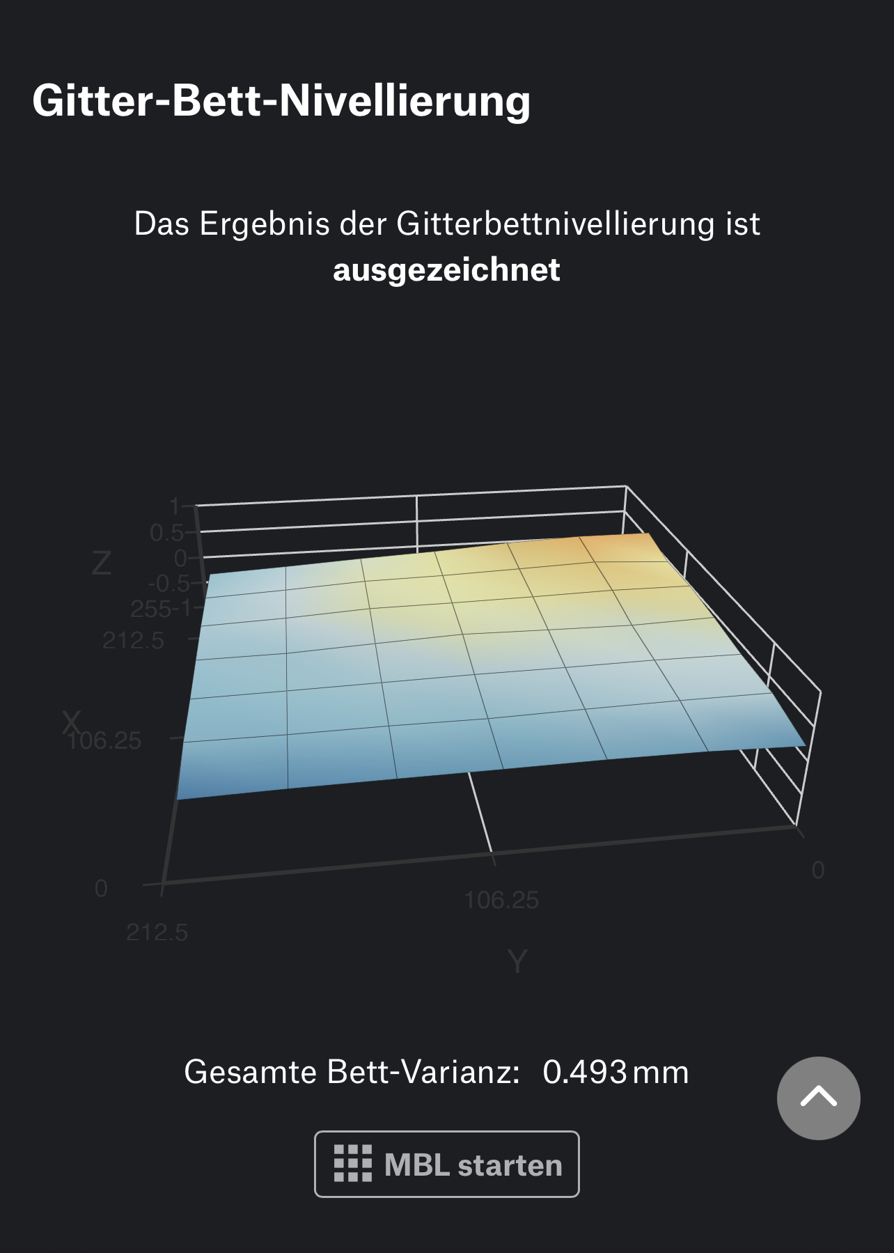

Danke für deine Antwort. Das sollte eigentlich passen. Hab jetzt nochmal einen gemacht und ein deutlich besseres Ergebnis bekommen (siehe Bild). Gestern hatte ich sogar ein noch besseres Ergebnis nach dem Ausgleich (seit dem aber nichts mehr dran verändert) mit einer Varianz von unter 0,49, was mit ausgezeichnet bewertet wurde. Doch, meine Werter vom den Meshlevelwerte hab ich doch geschrieben. Unten = 10, rechts/links = 20.
Unter der Platte ist nichts und die Platte ist neu und wirkt sehr eben.

Danke dir, ja das Programm habe ich, werde ich mal testen. Finde es nur komisch das wenn ich den Testdruck von Prisa mache oder selber in dem Bereich Quadrate drucke, es nicht zu dem Phänomen kommt. Da ist alles gut und glatt. Ne ich hab ein Pi mit PrusaLink drauf.
