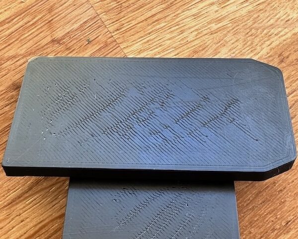

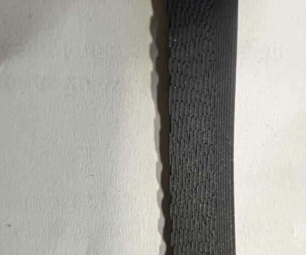

Hallo zusammen

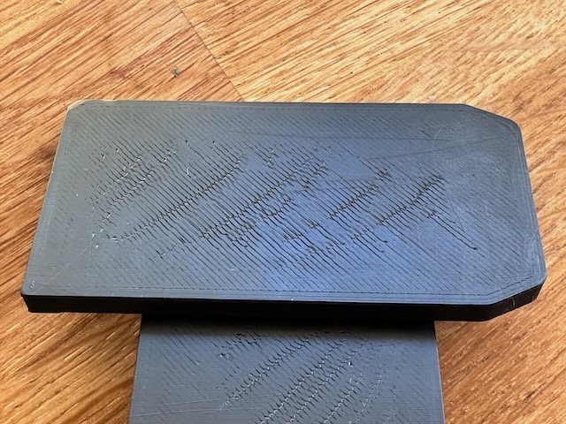

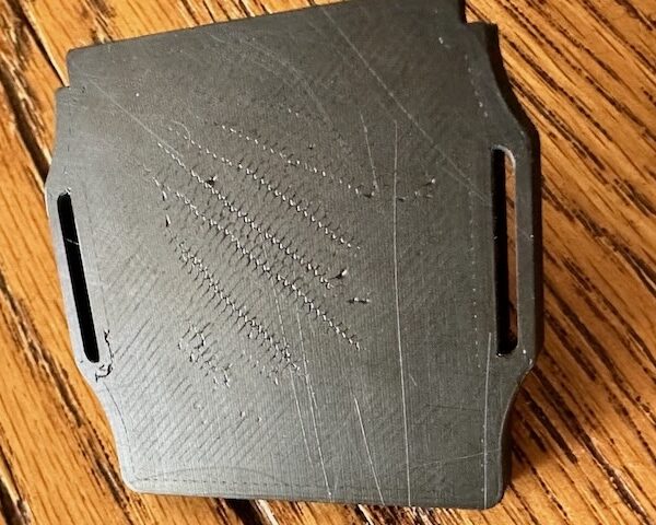

Bin schon länger am Drucken und hatte lange kaum Probleme mit der ersten Schicht resp. der Haftung. Dies hat in der letzten Zeit zugenommen, ohne dass bisher eine Ursache eingegrenzt werden konnte. Betr. PLA mit 0.4 mm Nozzle. Da ich gelegentlich CF drucke, verwende ich dauerhaft eine Hartmetall-Düse. Die glatte Platte ist erst wenige Monate alt (hat leider einige wenige Kratzer...). Die Platte wird regelmässig mit IPA gereinigt. Die 1.-Schicht-Kalibrierung wurde wiederholt gemacht und sieht gut aus. Ich verwende das Standart-PLA-Profil aus dem PS, neuste Version. Immer wieder lösen sich Drucke ab, insb. bei mehreren Bauteilen. Oft haften einzelne Ecken nicht vollständig. Irritierend ist insb., dass sich bei der ersten Schicht die einzelnen Bahnen sehr unterschiedlich verbinden, teilweise sind sie nicht getrennt sichtbar, dann gibt es deutliche Lücken, insb. zwischen Umfang und Innenfläche (siehe Bilder; einzelne Kratzer auf dem Druckbett möge man mir verzeihen...).
Ich bin ratlos, wo ich ansetzen muss, damit die eigentlich problemlosen Drucke mit PLA auf der glatte Platte zuverlässig haften und die Oberfläche der Unterseite anständig aussieht.
Ich bin für Hinweise sehr dankbar.
Viele Grüsse, Thomas

Im Zentrum des Druckteils scheinst Du zu dicht an der Druckplatte zu sein (Wellenbildung). Wie sieht die Düsenspitze aus (wirf mal mit der Lupe einen Blick auf die 0.4mm Bohrung)? Evtl. sind da im Lauf der CF Drucke Grate entstanden.
Wie sieht's mit dem Leveling und der Ebenheit der Druckplatte aus?
Druckplatte mal ordentlich mit fettlösendem Spülmittel reinigen (wenn man vorher mit anderem Filamentmat. gedruckt hat oder die Platte vergriffen, verstaubt oder verschmutzt ist) und viel mit warmem Wasser spülen. Anschl. trocknen und evtl. mit IPA nachwischen.

Hallo Karl
Besten Dank für die guten Erklärungen. Die Wellenbildung konnte ich durch Vergrösserung des Z-Abstandes verbessern. Die Düse muss ich mir noch anschauen, würde mich aber wundern, denn sooo viel habe ich nicht mit CF gedruckt.
  • Was wäre die Abhilfe bei Graten an der Nozzle? Gibt es grundsätzliche Nachteile, stets eine gehärtete Düse zu nutzen?
Wunder gewirkt hat Spüli... Wie so in die Ferne schweifen, wenn die Lösung so nahe liegt - bei all der High-Techvergisst man leicht die Low-Tech...;-)

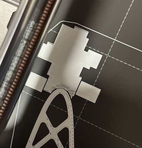

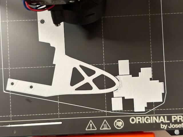

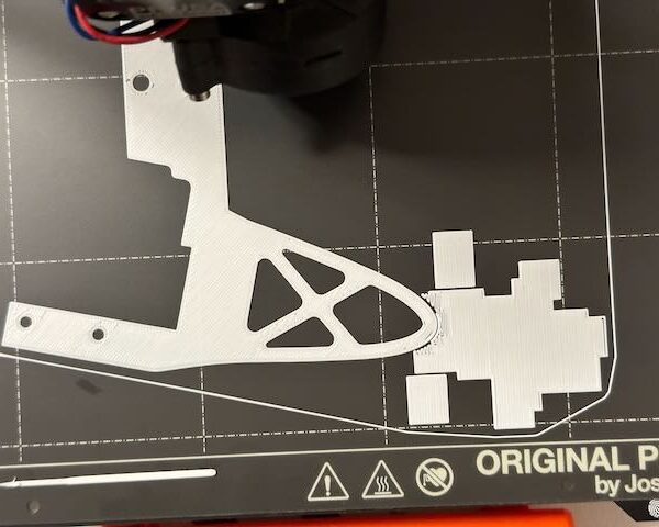

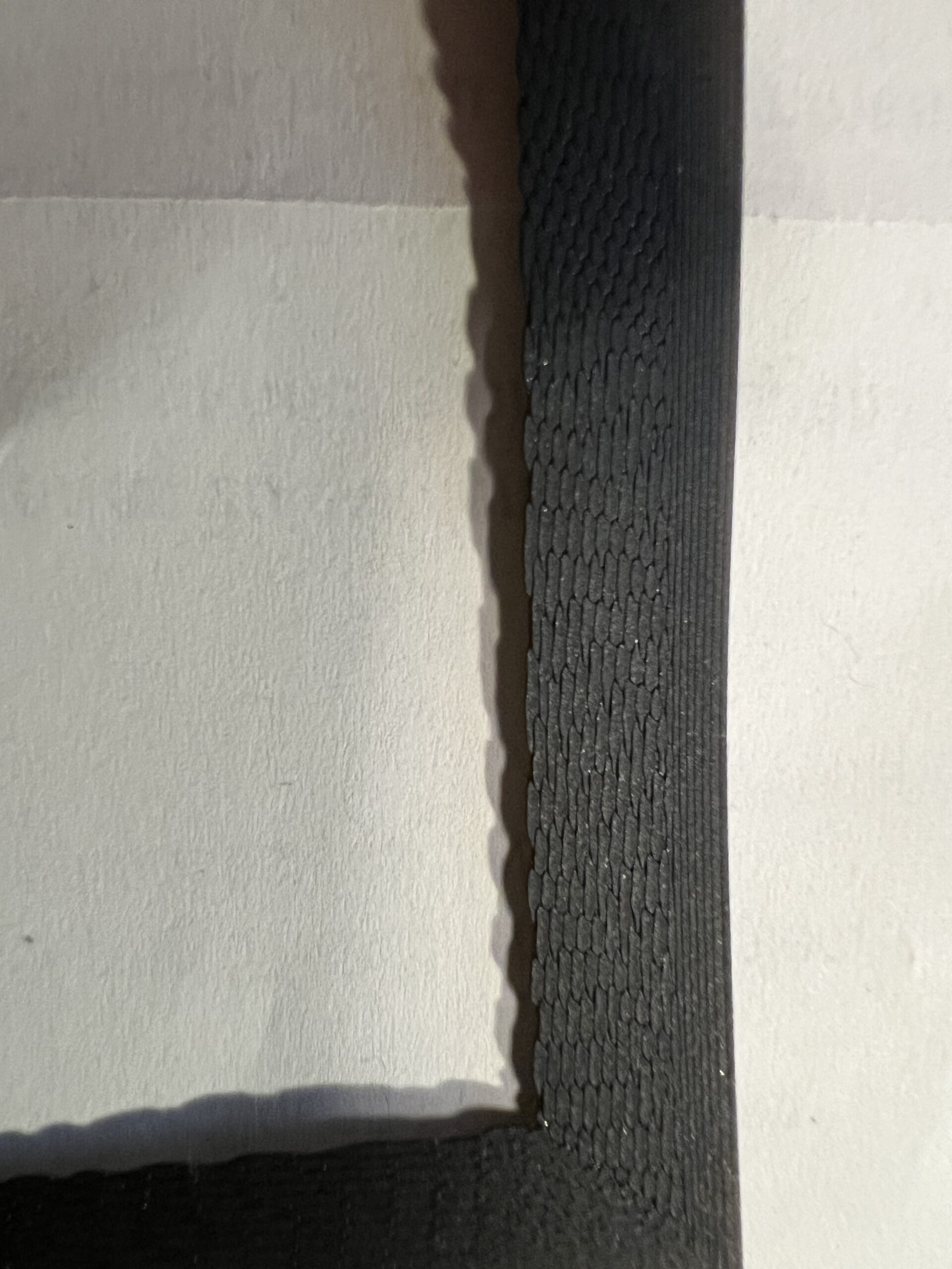

In der Zwischenzeit wurde es etwas besser, aber nicht gut. Spüli half definitiv, ebenfalls das Verschieben von Nähten von scharfen Kanten weg, so war das Abheben von Ecken jedenfalls (fast) nicht mehr aufgetreten. Auch verwende ich im Moment eine nagelneue Federstahlplatte. Eine neue Nozzle ist unterwegs (NozzleX). Weiterhin gibt es in der 1. Schicht aber Probleme mit der Konsistenz des Drucks (Wechsel zwischen sehr dicht und lückenhaft, siehe Bilder). Es wird PLA gedruckt mit Standarteinstellung im Prusa Slicer (2 mm Speed).
Ist zu erwarten, dass eine neue Nozzle das Druckbild normalisiert, oder ist noch etwas anderes zu bedenken?

Wenn das Druckbett sauber ist und die Ergebnisse immer noch nicht zufriedenstellend - Ebenheit und Ausrichtung der Druckplatte zu den Achsen überprüfen.
Befinden sich Unreinheiten unterhalb der Druckplatte oder ist evtl. die Höhe der Z-Achse nicht synchron.
Mach mal über Pronterface oder Octoprint ein G80 (7x7 Punkte), lies die Werte mit G81 aus und veröffentliche die Tabelle hier.
Z-Adjust (erster Layer Düsenspitzenabstand zur Druckplatte) ist ebenfalls extrem wichtig. Da musst Du im hundertstel mm Bereich nachjustieren - solange bis Du ein zufriedenstellendes First-Layer Ergebnis erzielt hast.

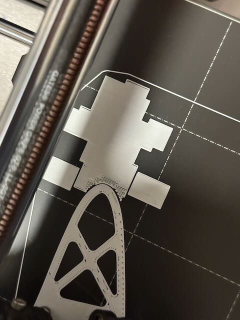

Bitte bedenke bei so schrägen Formen, kann es zu lücken kommen, schon beim slicen, checke mal ob auch der Slicer dort Lücken zeigt zwischen Perimeter und Infill. Da kann es schon helfen wenn du den Infill Winkel Manuell umstellst, das das Infill möglichst im rechten Winkel auf die Perimeter trifft (so gut das halt geht)
Wenn du auf der gleichen Platte gleichzeitig einen zu hohen z-Offset und einen zu niedrigen z-Offset hast, könnte was beim Bed Mesh levelling schief laufen. Das würde ich aber nicht mit komplexen Formen sondern mit Rechtecken testen wo das Infill auch in keinen Winkeln <45° auf die Perimeter trifft.

Danke für die Feedbacks. Das kann doch nicht so kompliziert sein... Zumal es ja nur bestimmte Stellen des Drucks betrifft und dies auch nicht in einem geometrischen Muster, so dass das für eine Problem der Druckplattenausrichtung sprechen würde. Ich habe keine Hinweise, dass Pinda gelockert wäre. Ein Treffer war aber, dass ein Teil der Artefakts bereits als Lücken im Slicerbild sichtbar ist (siehe Abbildung). Ist es tatsächlich so, dass bei komplexen Geometrien keine lückenlose 1. Schicht möglich ist (bei Rotieren des Infill Winkels betrifft es einfach andere Stellen des Drucks)? Müsste das nicht durch die Flussrate ausgeglichen werden?
