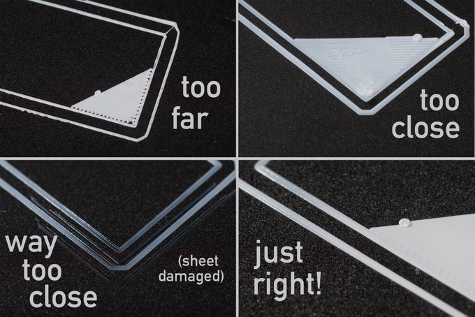

Fehler in der Schicht
Wie entstehen diese Fehler in der Schicht und wie kann man sie vermeiden.

Deine Z-Kalibrierung ist falsch. Die Düse ist zu nah am Bett.

- es könnte an der Höhe der Z Achse liegen (probiere mal durch langes drücken des Knopfes während dem Druck die Höhe etwas zu verändern)
- wenn das nichts ändert, minimiere die Durchflussrate (Einstellungen->Durchfluss)

Ok. werd ich korrigieren.
Er druckt jetzt absolut sauber, war nur bei der ersten Schicht.

Die erste Schicht (Höhe und Nivellierung) ist so wichtig wie ein guter Reifen auf einem Formel eins Boliden. Sie bestimmt im Wesentlichen den Verlauf des Drucks und auch die Betthaftung.
