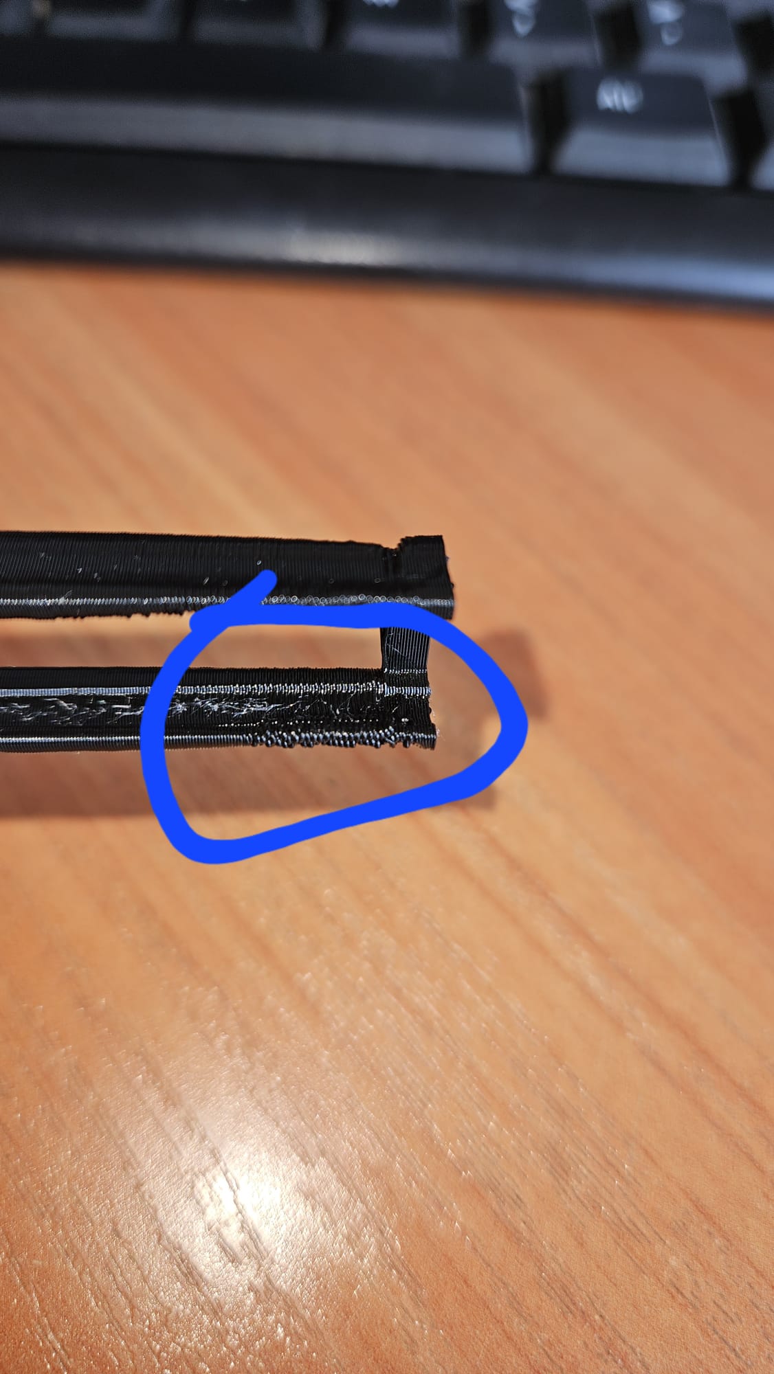

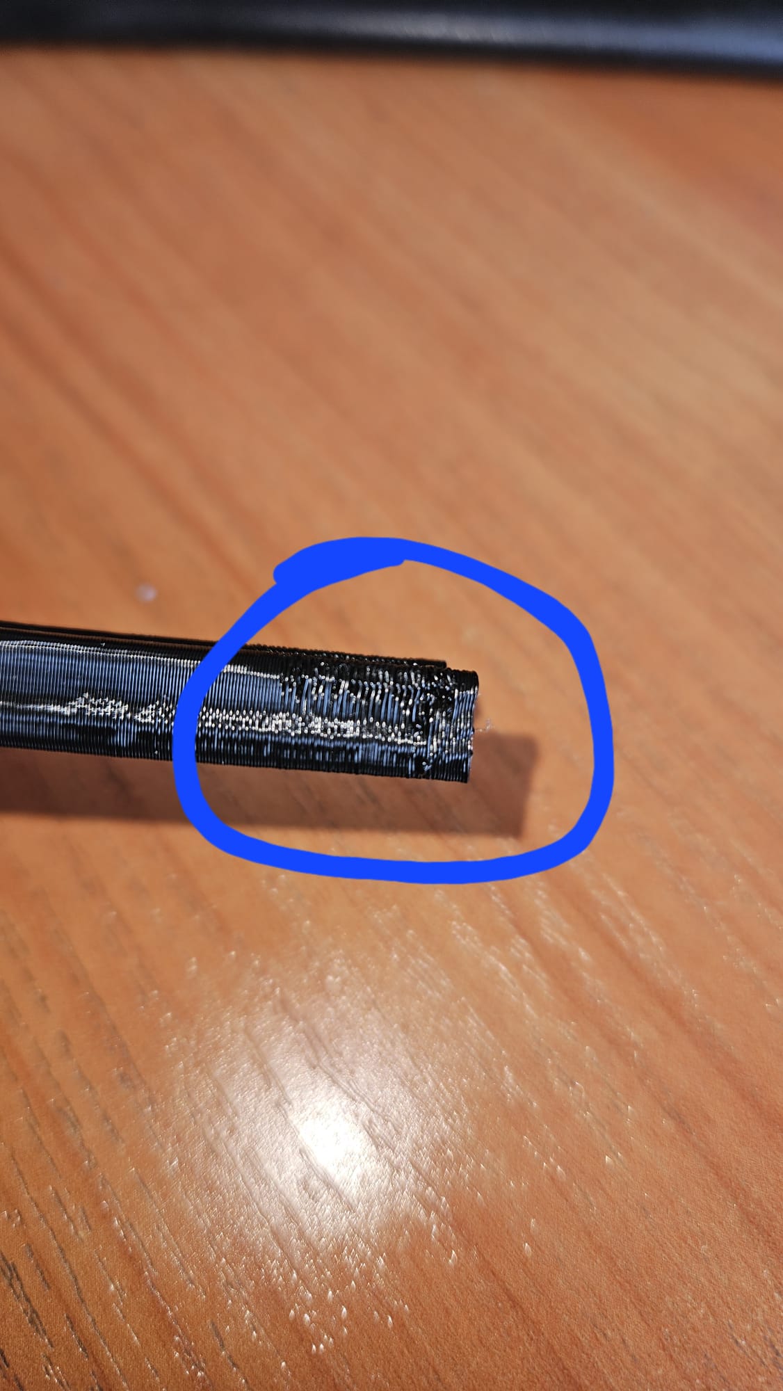

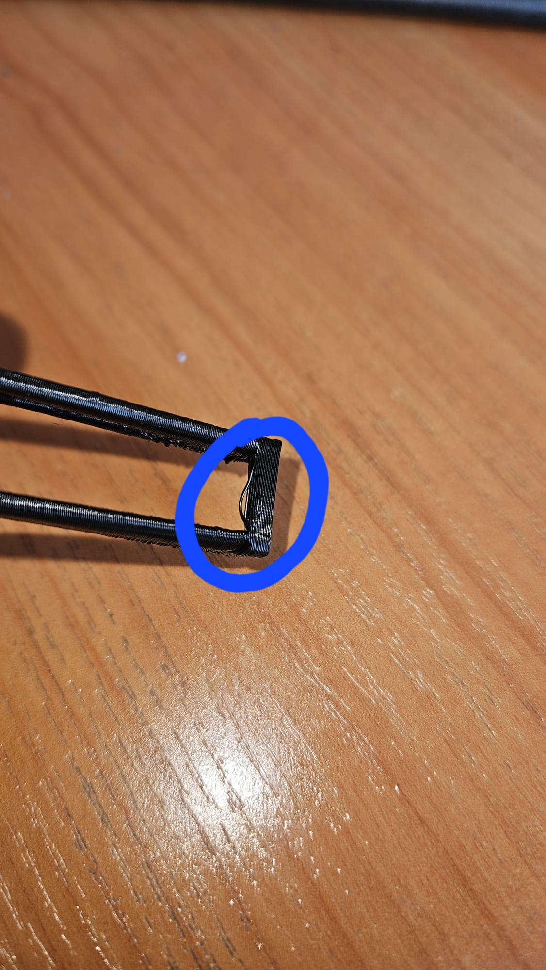

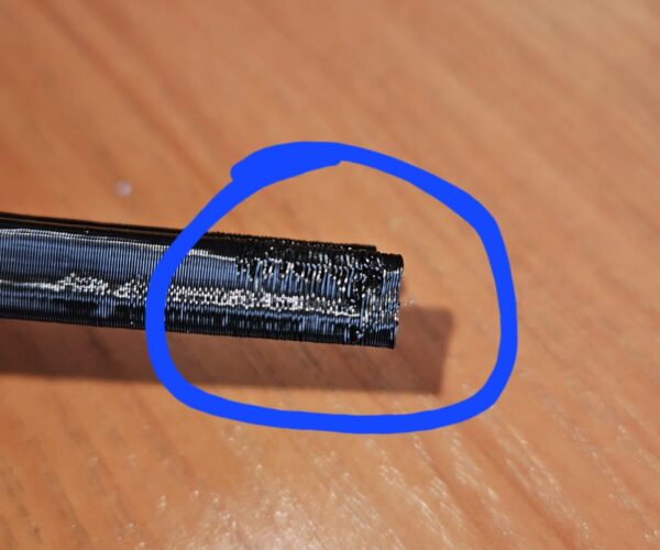

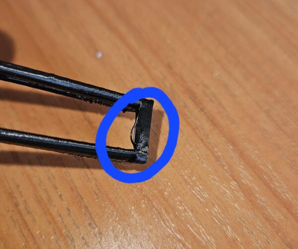

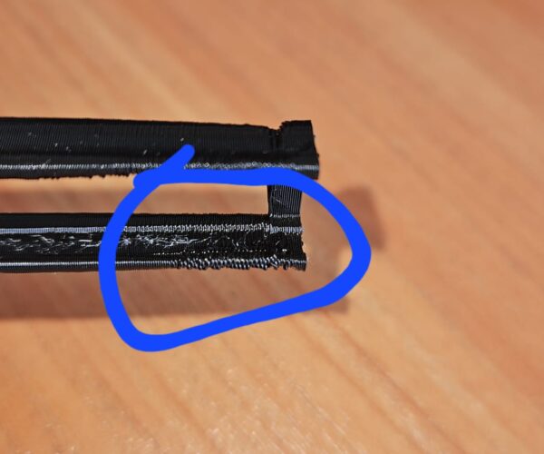

Mam mały problem z jakością wydruku. Od kiedy zmieniłem dyszę na nową, to gdy mam ustawioną wysokość warstwy na 0.2 druk wygląda dobrze ale czasami pojawiają się "deformacje" (zdjęcie), a im mniejsza wysokość druku to jest coraz gorsza jakość wydruku (np przy 0.1, 0.07), gdy pierwsza warstwa wygląda dobrze. Z czego może wynikać ten problem?

Gdy drukuje przy większej szczegółowości to coś takiego mi wychodzi

Several options come to my mind:
- is there a small layer shifting?
- nozzle size setted correctly? (in slicer + printer).
- correct temperature (you could print a temperature tower for that).
- you have this with all stl? or just this one?
Could you upload the sliced file/stl/project (zipped file), so we can have a look at settings?

PS; Today I thought about this, and maybe there is something else going on too:
- If temperature in room is very high (say above 30 degrees Celsius for PLA and much higher for PETG) the printing will change. The filament is more weak, will string faster, and when the filament is retracted (before hops to other spots) and back the idler wheel will grind the filament. Together this will easyly cause clogging in the extruder, -> underextrusion . And this mostly happens on higher layers (because then everything gets really hot)
- So maybe you have enclosure? Open the door to test this
And/or lower retraction speed to (~ 20 mm/sec) in Prusa slicer.

I changed nozzle and all started working great. The previus one (nozzle) was from AliExpress :p
