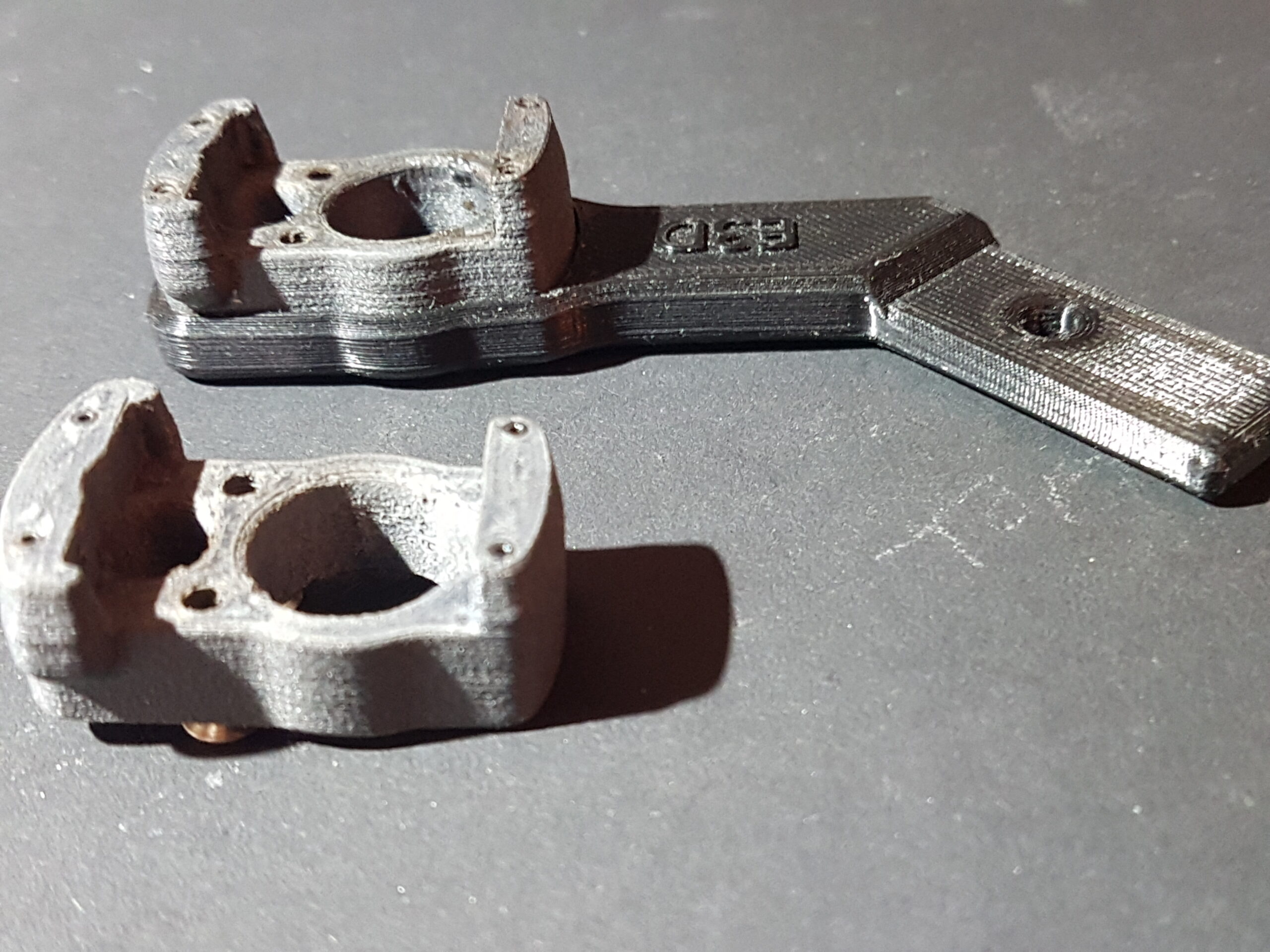

Soviel ich weiß benötigt man eine mind. Anzahl von posts (5 oder 10), damit man private Nachrichten versenden kann.
Wie gesagt, was ich zu Verfügung stelle sind der PEEK Einsatz und die Halterung aus 3dktop dazu. Griff kann jeder für sich selbst gestalten bzw. sind die STL Daten meines Griffstückes inkl. https://www.prusaprinters.org/prints/27599-nozzlechange-tool
(Insert + Halterung inkl. Edelstahl Schrauben)

Noch eine Anmerkung zu den Kunststoffteilen:
Das Insert ist aus CarbonPEEK gefertigt und wurde bei 280 Grad C. getempert. Das bedeutet, dass es eine Einsatztemperatur von max. 250 Grad C. verträgt, was zum Wechsel der Düse normalerweise ausreichend ist. Die Wangen wurden mit Metallstiften aus Vergütungsstahl stabilisiert.
Die Halterung des Inserts ist aus hitzefestem (bis 230 Grad C.) und stabilem 3dkTOP gefertigt.
Das von mir verwendete Griffstück findet man hier zum Download: https://www.prusaprinters.org/prints/27599-nozzlechange-tool
Natürlich kann jede/r dies nach eigenen Bedürfnissen anpassen und etwas Eigenes kreieren.
Das PEEK Insert ist mit den Standard Prusa Druckern nicht druckbar. Dafür benötigt man höhere Bett Temperaturen bis 150 Grad C. und natürlich auch wesentlich höhere Düsentemperaturen bis ca. 400 Grad C. Dafür habe ich meinen alten MK3 umgebaut, wobei in Sachen Elektronik und Firmware Holger unterstützend mitgewirkt hat.
Wenn man das Konstrukt nicht wie einen Gabelschlüssel behandelt, hält es sehr lange. Ich benutze mein tool bereits über 2 Jahre. Allzuviel Krafteinsatz sollte jedoch nicht notwendig sein beim Festziehen und Lösen der Düse, da diese normalerweise im Bereich zwischen 1.5 und 3 Nm festgezogen wird. Sollte sich die Düse doch mal im Block "festgefressen" haben, und ein wesentlich höherer Kraftaufwand zum Lösen der Verbindung notwendig sein, dann bitte vorsichtig einen 16'er Gabelschlüssel verwenden. die Thermistor und Heizblockleitungen dürfen keinesfalls beschädigt werden. Beim Wechsel der Düse bitte die Heizung deaktivieren um Kurzschlüsse und Defekte am Druckerboard zu vermeiden.

Da ich inzwischen die Inserts aus Alu gefertigt und den Holder umkonstruiert habe, hätte ich 2 PEEK Inserts mit Holder für eine kleinen Beitrag (für 1kg PEEK waren anno dazumal 800 Euro zu berappen) abzugeben.
Den Griff dazu kann jedermann/frau leicht selber drucken:
