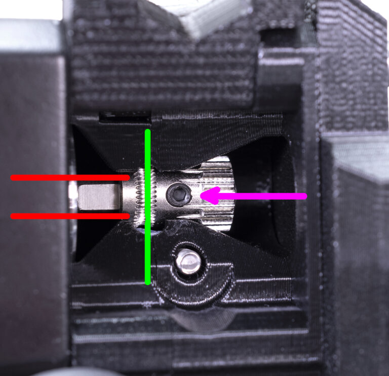

mein Extruder vom i3 MK3S+ rutscht sporadisch durch. Bei einem Test mit Einstellungen-Achse bewegen-Extruder kommt es immer mal wieder zu einem "Klack" Geräusch, als ob das teil, dass das Filament fördert, durchrutscht. Dabei sieht man das die Achse des Schrittmotors kurz zurück zuckt.
Hab verschiedene Federkräfte an der Schraube eingestellt.
Filament wird normal gefördert. Aber während des Drucks kommt es deswegen natürlich irgendwann zu Störungen.
Kann das Teil dass das Filament fördert "rundgelaufen" sein?
Oder ist gar der Schrittmotor hinüber?

Moin Peter, zum TESTEN erhöhe bitte mal die Drucktemperatur um 20‘C / 30‘C und beobachte bitte den Antrieb.
Die Räder sollten natürlich sauber und die kleine Madenschraube fest sein.
berichte bitte mal ob sich was getan hat !

Mach mal die Idler Klappe auf und check den Bereich um das Förderritzel auf Filamentabrieb.
Sind die Zahnflanken rund? Hast Du das kurze PTFE Stück auf Beschädigungen überprüft?

Ursachen:
- Zu geringe Düsentemperatur
- Zuwenig Federdruck
- Antriebsritzel rund
- Antriebsritzel zugesetzt durch Filamentabrieb
- PTFE defekt
- Düse verschlissen bzw. zugesetzt
- Getriebedefekt, Getriebeversatz, lose Madenschrauben generell
- Schrittmotor fehlerhaft (Verbindungsleitung)
Wenn das Teil schon etliche km auf dem Buckel hat, würde sich ein Ausbau und eine Wartung des Extruders auf jeden Fall lohnen. Gegebenenfalls Elemente wie PTFE, Antriebsritzel, Düse ersetzen.

- Düsentemp, schließ ich aus, es ging ja vor ein paar Tagen alles mit den Parametern perfekt.
- Federdruck, habe ich einige Varianten probiert.
- Antriebsritzel, neues bestellt. Wurde auch vorher gereinigt.
- PTFE neu bestellt.
- Düse neu bestellt.
- Getriebe, ist da ja keines, Madenschrauben bombenfest
- Schrittmotor, nein, denn mit höherer Temp ist Druck perfekt.
Ich persönlich glaube das Ritzel hätte gereicht, aber die anderen 2 Dinge kosten ja kaum was.
