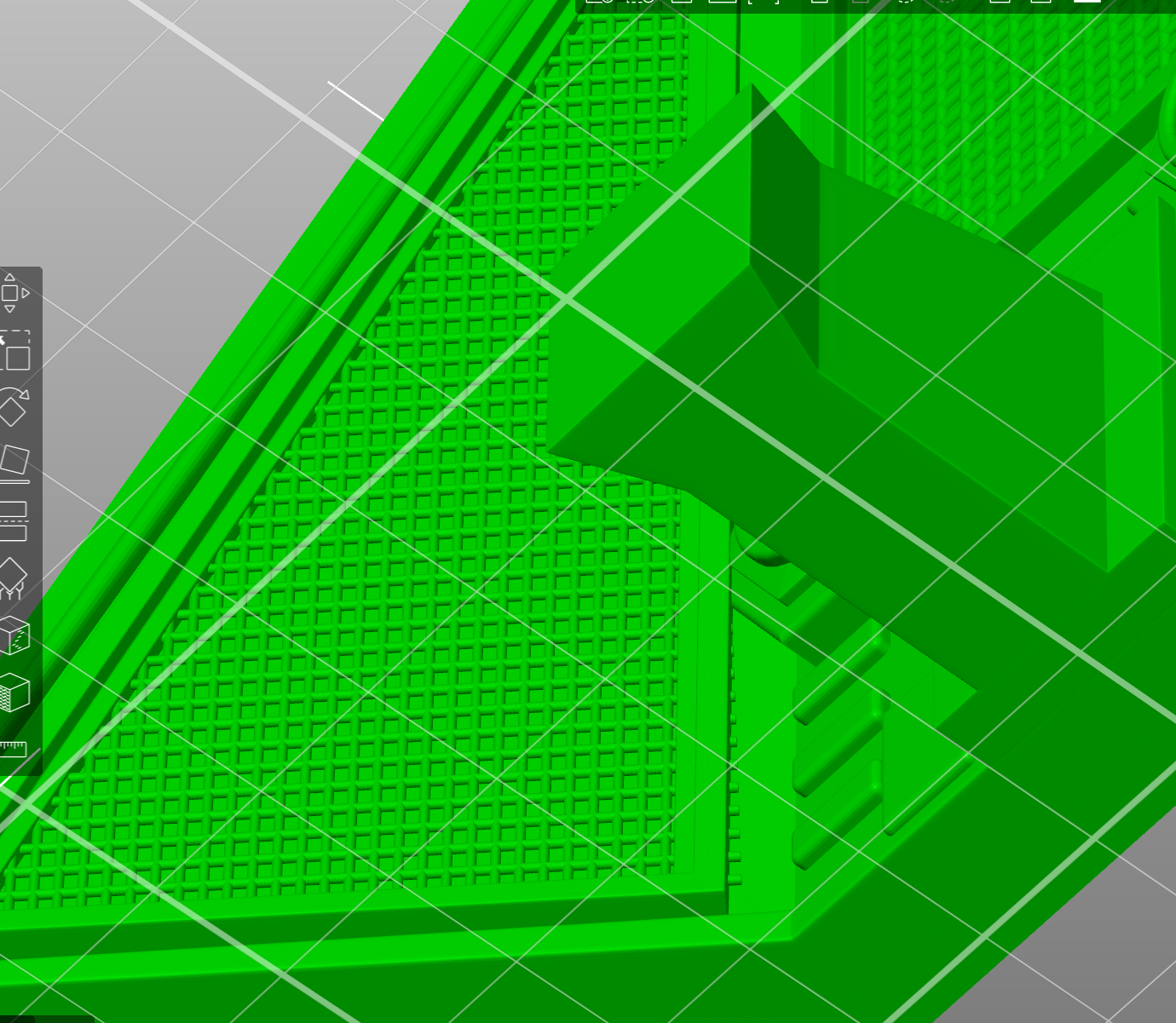

Hallo zusammen
Ich habe ein kleines Problem mit dem Slicer.
Wenn ich meine STL in den Slicer lade, siehr alles perfekt aus ...

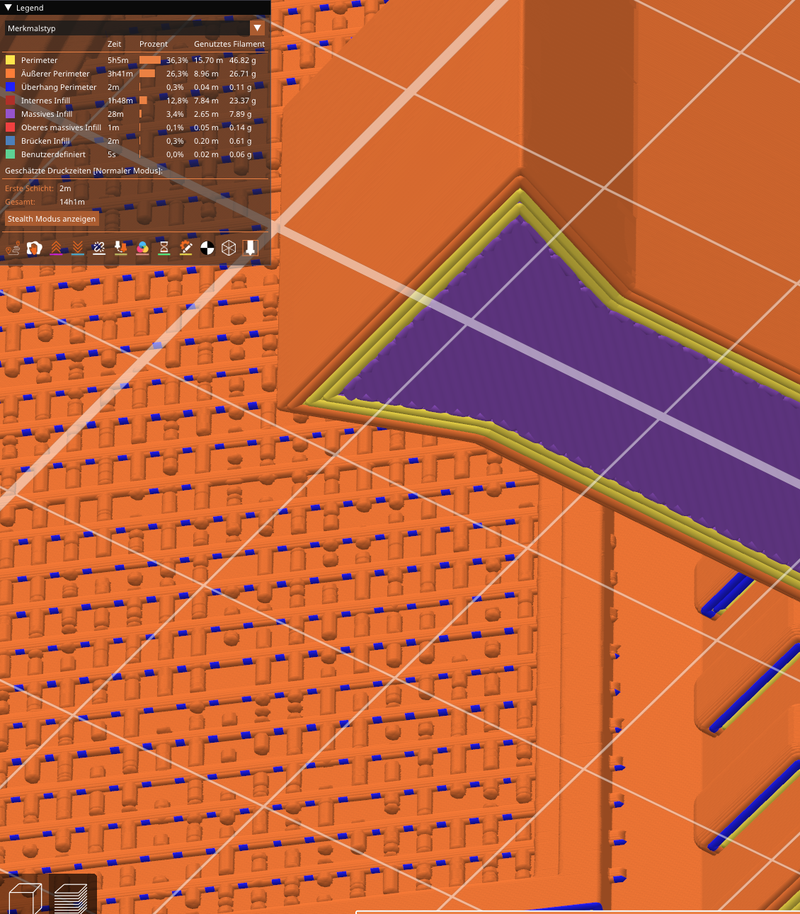

Nach dem slicen fehlen an diversen Stellen gewisse Details ....
Die STL-Datei hatte ich durch den Windows Reparaturaglorithmus laufen lassen.
Kein Erfolg .... und der Druck sieht dann auch entsprechend aus.
Hat jemand einen Plan?
Besten Dank ... und ja, alles auf dem neusten Stand - Slicer und mein MK3.5 😀
STL: https://www.swisstransfer.com/d/8248d6c1-0f97-4db6-b76a-4b770509d77e
Gruess Steff

Hallo Steff
Ich habe nur den Perimetergenerator (Druckeinstellungen weiter unten) von Arachne auf klassisch geändert. Nach dem slicen sieht das Gitter wesentlich besser aus.
Den Tip habe ich irgendwann hier gelesen.
Gruß Uli

Hallo Uli
Danke 1000-end für den Tip. Ja sieht tatsächlich so aus wie es sein sollte.
Werde demnächst den Drucker so laufen lassen.
