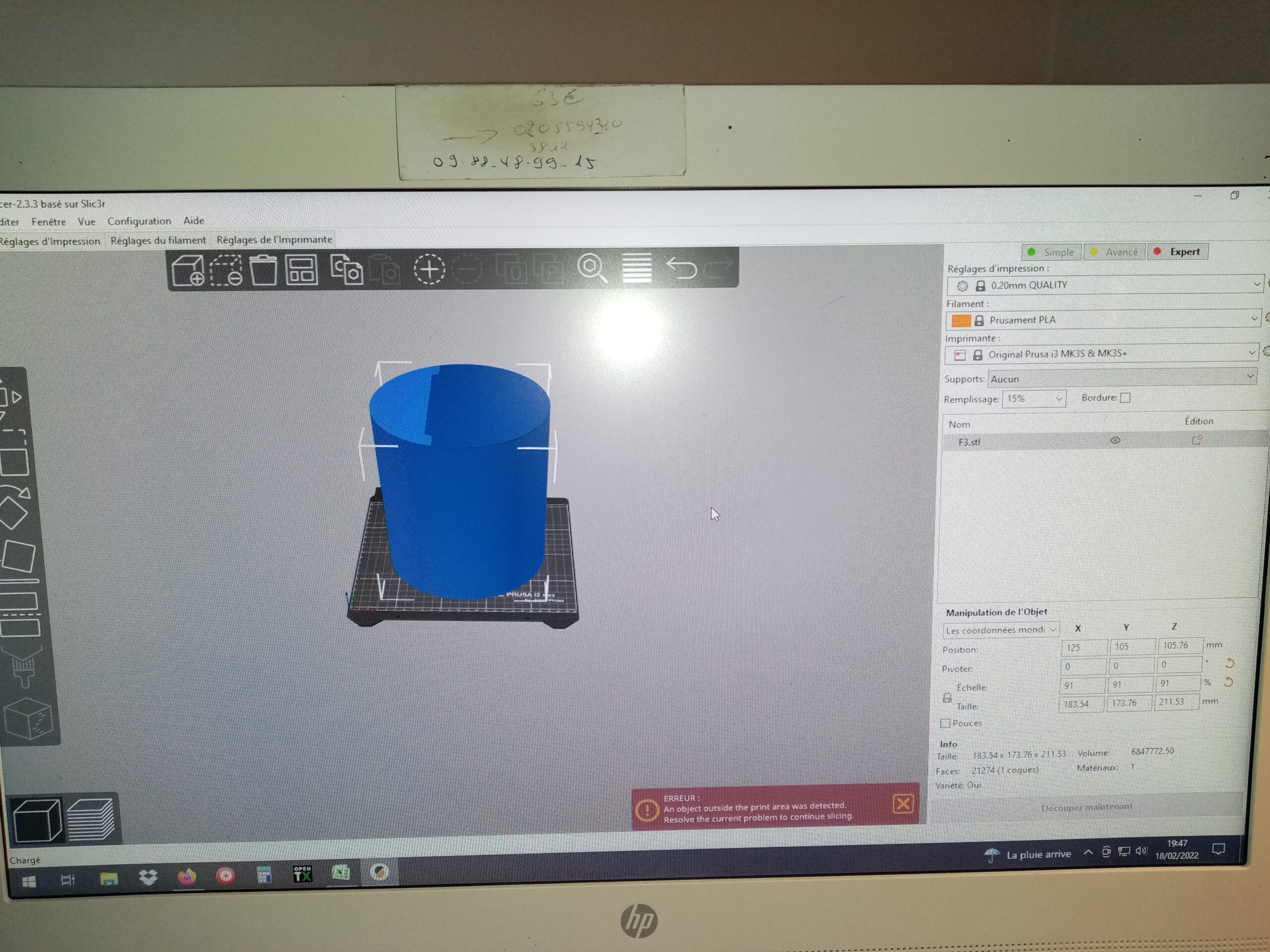

smartBonjour, je me présente Alain , je suis du Bas Rhin.J'ai une Prusa MK3S depuis 3 ans, J'ai acheté des fichiers STL pour l'impression d'un avion RC Style Airbus A321. Les fichiers STL étant pour une Artillery X2, j'ai du les réduire avec prusa slicer .Normalement le volume pour une MK3 est de 250X210X210.Mais je n'arrive pas a découper les pièces qui mesurent plus de 210 sur l'axe des Z.

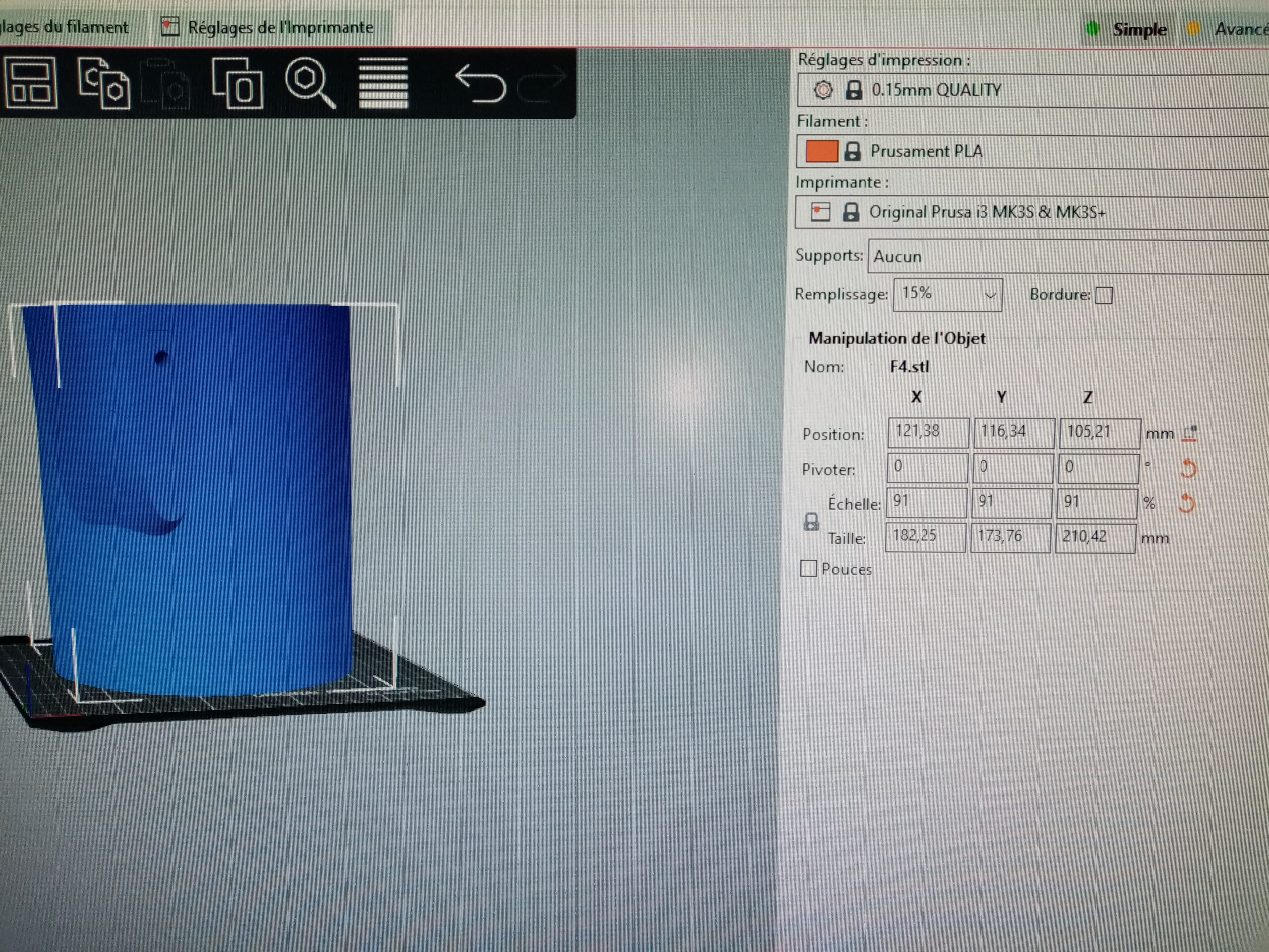

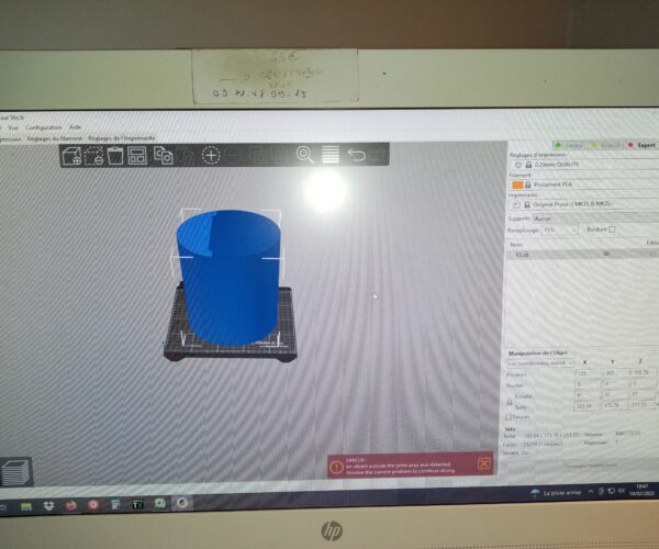

Le volume d'impression donné par Prusa est 210x210x250. Hors dans prusa slicer l'axe des Z ne peut dépasser par construction 210mm.
lorsque la tête d'impression est au maximum, la distance entre le bas de la sonde Pinta  et le plateau chauffant est de 215 mm.
Voici la pièce, la partie bleu foncée est ce qui est hors volume
smart smart

RE: Volume d'impression
250mm is the X dimension
Posted : 18/02/2022 6:56 pm
