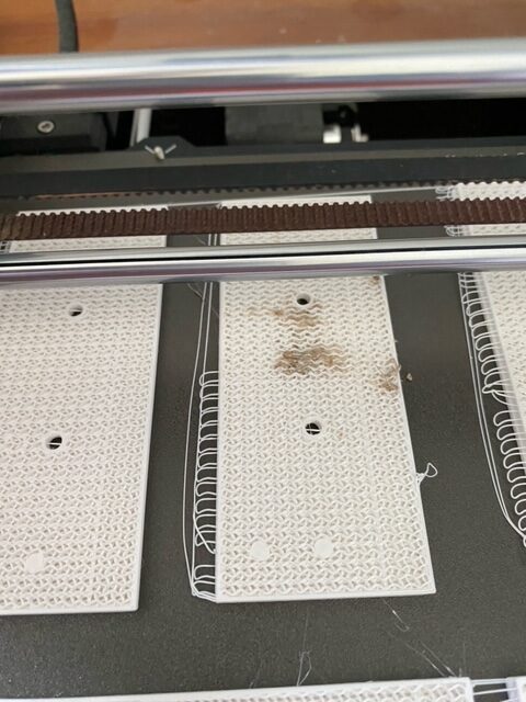

Bonjour,
Je rencontre quelques fois ces bavures noires sur mes impressions. Sur imprimante Original Prusa i3 MK3S+
J'ai bien nettoyé la buse. Mon fil est du Prusament PETG Blanc.
Quel est la cause selon vous ? Merci.

C'est un phénomène qui arrive parfois avec le PETG, mais pas nécessairement au point de voir des tâches aussi importantes et nombreuses. Tu es sur la buse d'origine de la Mk3? En premier diagnostic je t'invite à vérifier si tu n'as pas de fuite entre le heatbreak et la buse, surtout s'il t'arrive de changer la buse...
Souvent, le PETG a tendance à s'agglomérer sur la buse et à tomber aléatoirement en cours d'impression, avec des "bavures" cramoisies.

Bonjour,
Je suis avec la buse d'origine. Je ne l'ai jamais démonté. En fait, j'avais nettoyé la buse en chauffant, mais il y avait des morceaux de plastiques cramés qui s'étaient logés tout autour du support de la buse. Je vais refaire des essais.  Merci.

Fais attention, cela ressemble quand même à une fuite... il se pourrait que la buse soit mal montée/serrée.
Cf la mention finale: https://help.prusa3d.com/fr/article/changement-ou-remplacement-de-la-buse-mk2-5s-mk3s-mk3s_2069

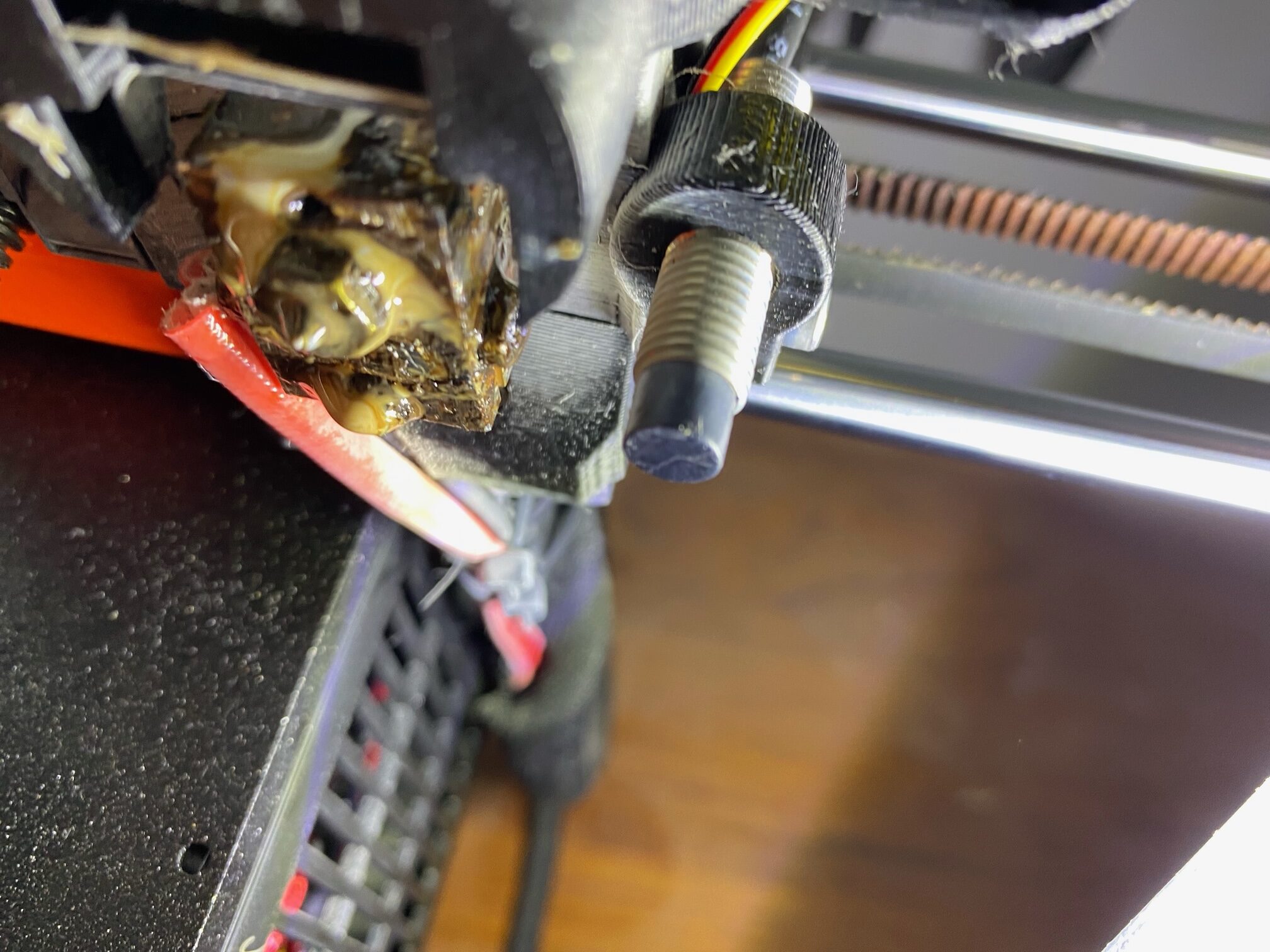

GILLES
(@gilles-5)
RE: Bavures Noires ?
Bonjour.
Effectivement, j'ai un souci, j'avais bien nettoyé la buse et son support, mais après une impression baveuse. J'ai retrouvé la buse toute recouverte de matière.
Il doit y avoir une fuite. Je répare cela comment ? Je n'ai jamais démonté la buse. Jamais eu de fuite avant. Faut-il changer la buse ? Un joint ? Comment se démonte la buse ? (Sans rien casser).  Merci pour votre aide.
Bien cordialement.
Gilles.
Posted : 16/05/2024 9:03 am
Olivier-Saraja
(@olivier-saraja)
Je pense qu'il te faut surtout vérifier le montage actuel de la hotend. Il se peut qu'elle ait pris du jeu au fil des impressions si elle n'étais pas convenablement serrée/montée à l'origine. Attention à bien respecter les jeux indiqués dans le dernier schéma: https://help.prusa3d.com/fr/article/changement-ou-remplacement-de-la-buse-mk2-5s-mk3s-mk3s_2069
