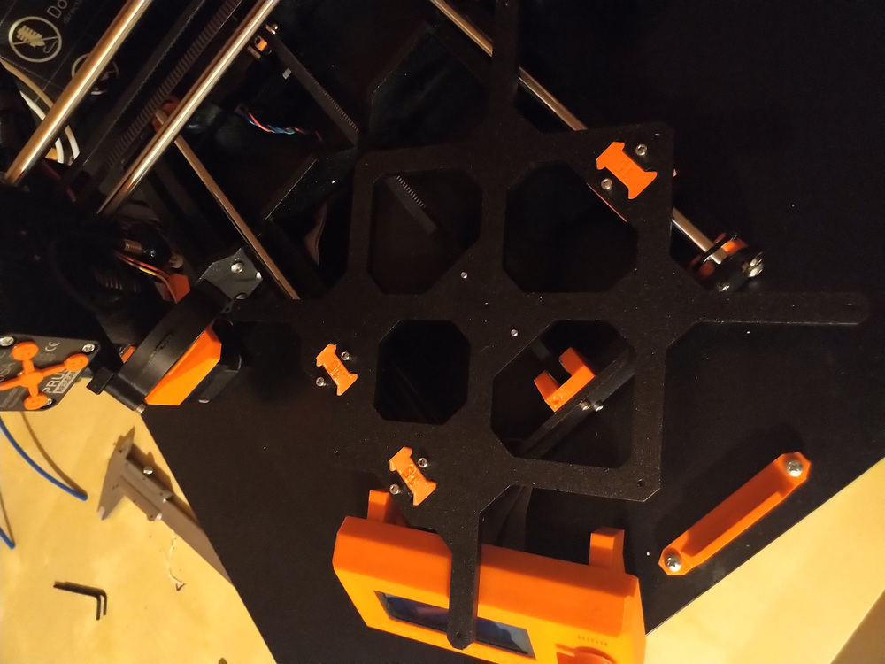

lgnap
(@lgnap)
RE: Longueur axe Y incorrecte
Je continue mes tests sur mon imprimante pour confondre le coupable: j'ai complètement desserré les vis solidarisant le "y-carriage" avec les supports à roulements et là cela fonctionne. J'ai donc récupéré le y-carriage pour vérifier sa "planitude" et il ne me semble pas niquel, j'ai un léger surplomb quand j'appuie sur certaines extrémités de la croix. Devrais je donc remplacer ce dernier avec : 641-y-carriage ?
J'ai également tenté en le retournant sur lui même pour présenter l'autre coté aux supports de roulements et les mêmes symptômes sont présents

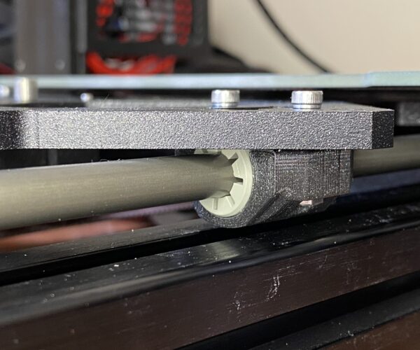

Flo4Print
(@flo4print)
Je vois des pièces oranges a la place des roulements. Il y a de roulements ou des igus dessous ? D’origine ces pièces n’existent pas.
le problème ne serait pas le serrage de ces U justement ? Car ils contraignent le roulement (ou l’igus) ce qui est normal.
le serrage doit être etres léger, 1/4 de tour.

lgnap
(@lgnap)
C'était le propriétaire précédent qui avait effectué cette modification de façon à ne pas contraindre les roulements eux-même apparemment. Je ne sais pas si c'est du simple roulement ou du igus, j'ai contacté l'ancien proprio pr en savoir plus

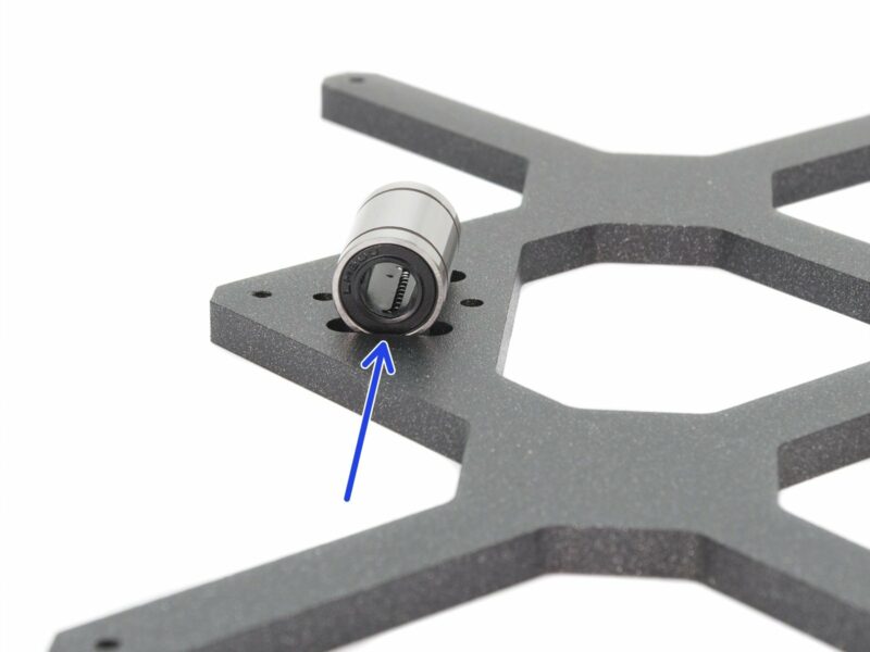

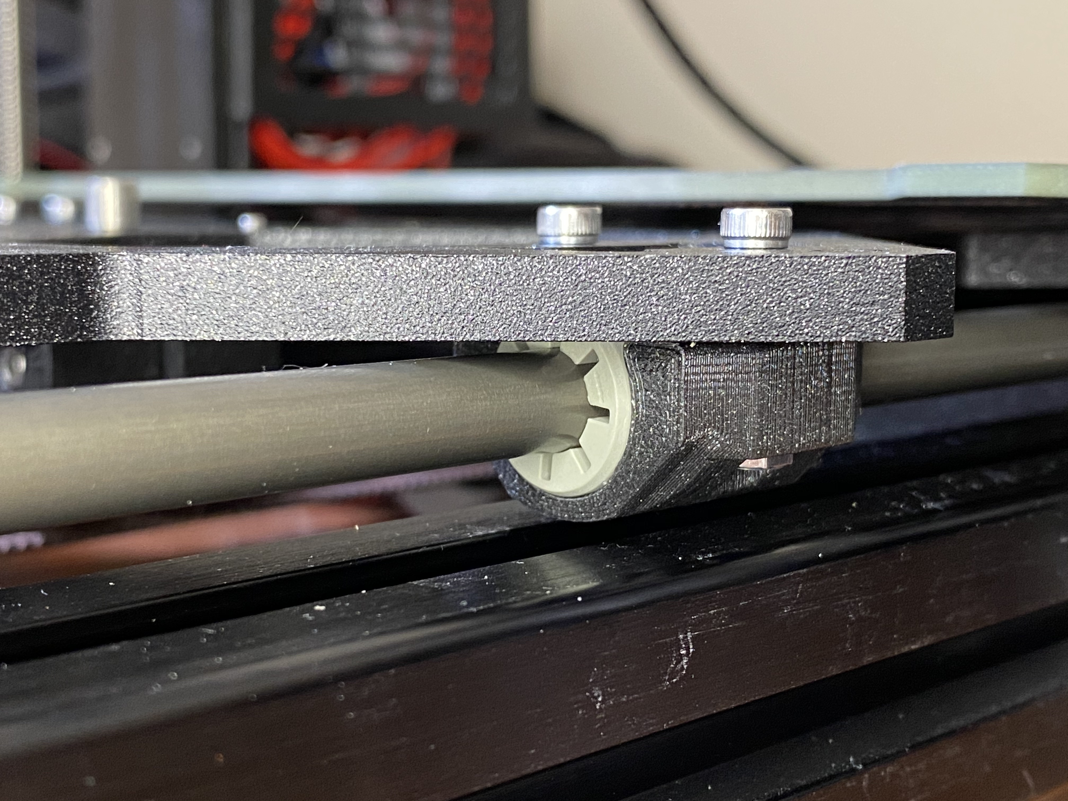

Flo4Print
(@flo4print)
Cette partie est effectivement tres sensible, bien joué.
Pour savoir si igus ou roulement, prend une photo de la pièce par en dessous.
Ceci est un igus :
Celui ci est un roulement :

lgnap
(@lgnap)
ça semble être des igus alors pour répondre à ta question
