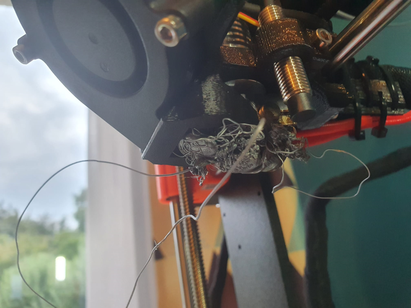

J'ai reçu ma prusa il y a quelques semaines (en kit déjà montée) et j'ai fait une petite 10aine d'impressions sans souci.
Mais j'ai lancé une impression qui a raté, ce qui m'a fait un gros paté collé à la buse et tout le caisson de chauffe (je n'étais pas à côté).
Depuis j'ai des impressions qui bavent, ça fait des fils un peu partout. J'ai démonté la buse pour la nettoyer et j'ai fait plusieurs calibrages.  J'ai ajusté l'axe Z mais en vain.
Je me demande si l'impression foirée n'a pas endommagé des pièces. Peut être juste la buse ou peut être plus ...
Avez vous des idées pour m 'aider ?

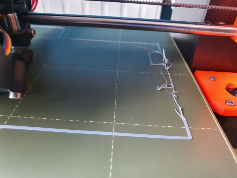

En fait, je pense effectivement avoir un problème d'adhérence. Pourtant j'ai bien nettoyé ma feuille avec la lingette d'alcool fournie. Puis j'ai refait un essai avec l'autre feuille texturée toute neuve. Donc je ne pense pas que cela vienne de là.
Les premières couches se sont bien passées puis la pièce a été éjectée de la feuille et puis à nouveau gros paté (voir photo).
Je sais pas pourquoi le plastique semble sécher rapidement et se durcir en sortie de buse. Il fait des fils car il se raidit et il s'agglutine sur la buse.
Ca pourrait venir de mon PLA ? ça fait un moment qu'il est à l'air libre ...

salut pour ton problème d'adhérence le meilleur nettoyage actuellement est : eau très chaude + liquide vaisselle + sopalin, une fois bien lavée et bien séchée tu retrouveras toute l'adhérence de ta plaque. attention ensuite bien manipulé la plaque en la prenant par les tranches afin de ne pas mettre tes doigts sur la surface d'impression au risque de tout regraisser.... l'alcool Iso est bien pour nettoyé la plaque entre 2 impressions, mais ne dégraisse pas entièrement.
pour ton deuxième point tu dis :
effectivement ton PLA a surement pris l'humidité, pour y remédier la solution la plus courante et la plus simple pour sécher le filament consiste à le passer directement au four. Il suffit de régler la température à 50° pour le PLA et de laisser le filament sécher entre 4 à 6 heures, le temps que toute l’humidité s’en échappe. Plus tu laisseras longtemps au four, plus il sera sec.
sinon tu mets ta bobine dans un sac hermétique avec du gel de silice, tu le laisses quelques jour le temps que le gel absorbe toute l'humidité.

Si ta pièce se décroche en cours de route, la machine continue à imprimer dans le vide, d'où l'accumulation de filament sur la buse.
Donc il te faut impérativement régler ton pb d'adhérence. Lave ta feuille flexible au liquide vaisselle plus eau très chaude, essuie avec du sopalin propre et mets à chauffer 10 minutes à 80°C sur le plateau chauffant de la Prusa. Utilise l'alcool seulement entre deux ou trois impressions, et surtout évite de toucher le milieu du plateau avec les doigts.

Le plateau dois être bien propre, pour le nettoyer rien d 'autre que le liquide vaisselle et un bon rinçage. ( surtout pour la "feuille" lisse, fait l' expérience pose un doigt dessus et tu verras ton empreinte). Attention sur tes photos on vois comme des auréoles blanches sur la "feuille", l' alcool ou l' IPA dois être utilisés très rarement ( c 'est un peu agressif pour la feuille ), perso l' astuce : liquide vaisselle + rinçage + sopalin est la plus adaptée.
L' humidité et le filament ne font pas bon ménage, j' ai zappé ce détail très important pendant un bon moment et depuis je prends soin de mes bobines.

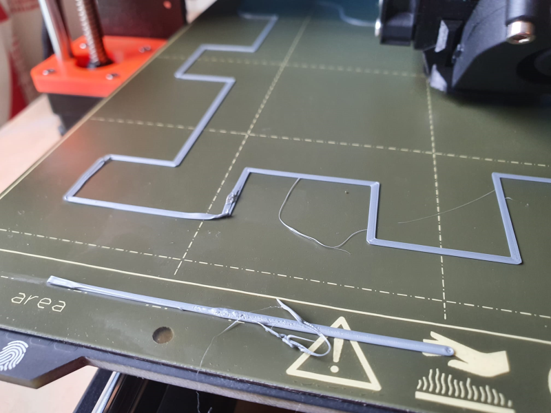

C'est clairement beaucoup mieux. Mais les impressions échouent toujours. Ce ne serait pas ma buse qui serait endommagée ? Je ne vois plus ou chercher là ... Les impressions bavent et fonts de petits pâtés par endroit.
Même la ligne de dépression du début rate à chaque coup :/

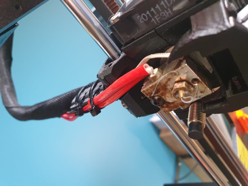

Fuite
Ok, je viens de faire un nouveau test en en draft en remettant le filament gris et surprise, je me retrouve avec une ligne noire au milieu !
J'ai regardé ma buse et je pense qu'elle fuit.
Je l'ai pourtant pas serrée à fond pour laisser un petit gap.

J'ai l'impression que ta buse n'est pas assez serrée, y a clairement une fuite.

La buse doit être bien serrée (couple de 3Nm à 285°C) ET ne doit pas toucher le bloc de chauffe. Sinon, c'est la fuite.

Bloc
Le truc c'est que pour commencer à avoir une résistance, il faut que je touche le bloc de chauffe.
C'est possible que le bloc soit endommagé ?

La buse doit être serrée à fond, contre le heatbreak. mais si elle touche le bloc de chauffe, cela veut dire que le heatbreak n'est pas assez serré dans le bloc de chauffe, de l'autre côté.

Toujours pas ça
Bon c'est la misère :/
J'ai acheté de nouvelles buses en .4 et je n'ai plus de problème de butée ni de fuite. Mais toujours impossible faire une impression correcte. Je suis déspespéré ...
Le fil continue de baver désespérément. Dès début lors de la première bande. J'ai essayé de baisser la température mais toujours la même chose ... Je ne vois plus quoi faire.

Pourrais tu faire la calibration de la première couche et faire une capture stp ? ( d 'après les photos ta buse est trop haute, ce qui donne l' impression que ça "bave", mais ton filament n' accroche pas en fait )
PS: nettoie bien le plateau avant pour être sure. ( liquide vaisselle + bon rinçage + essui tout )

buse
trop haute, dans le sens que ma calibration Z est mal faite ?
yes, pour le nettoyage eau chaude + liquide vaisselle, je fais ça maintenant, ça marche super bien.

Oui, le filament n' est pas écraser, on va le voir avec la calibration.

Je viens de relancer une pièce qui a l'air de ne pas trop mal se passer (j'avais ajusté le Z avant).
Je ferai la calibration quoi qu'il arrive après. Merci pour ton aide.
