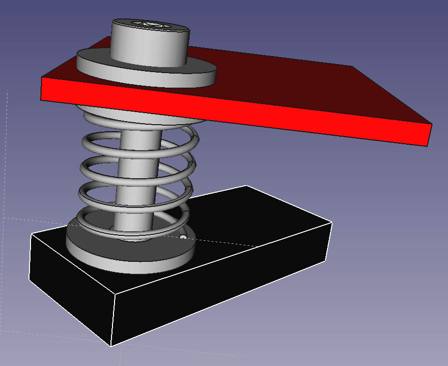

Tiskarnu prevazim autem z mista na misto. Hledal jsem zpusob, jak minimalizovat potrebu nekonciciho nastavovani.
Napadlo me reseni, viz odkaz, predpokladam, ze to zkusim zrelaizovat.
V serii by to ovsem znamenalo nemit ve frezovanem dilu pojezdu pouze 4x vrtanou diru, ale i vnitrni zavit M3.

Mám to vyřešené podobně. Jen hlavu šroubu mám zespda hliníkového držáku. V držaku jsem musel zespoda udělat zápichy pro hlavu šroubu, jinak by ty zadní dřeli nebo se zasekávali o rám tiskárny. Šrouby jsem dal se zápustnou hlavou na křížák, aby se celá hlava šroubu schovala do držáku. Ovšem pozor na prohnutí heatbedu, s tím pak byl trochu problém.

Jasne, z hlediska montaze na jiz vyvrtany pojezd to ani jinak nejde (leda ozivatovat M4 a udelat si redukci na M3).
Nepochybne je tento zpusob upevneni bedu "jistejsi" nez stavajici.
Vyrobce by jej mel rozhodne zvazit i pres to, ze serizeni, zejmena zadnich sroubu bude malinko obtiznejsi, v pripade, ze se serizuje na rozich.
V tomto okmaziku je tam prave tiskova hlava extruderu a hlavicka sroubu je hure pristupna - mozna by to slo resit podobnymi, ale mensimi kolecky, jako jsou dnes vespod - nemeril jsem. Pokud je ale bed rovny, staci serizovat na 3 body - tedy vzadu veprostred a pak jsou hlavicky pristupne.
Samozrejme, alternativou zavitovani pojezdu je je zafrezovani ramu Y v techto mistech, aby se tam vesla hlavicka. Mozna i kuzelove zahloubeni zespodu
na kuzelovou hlavicku sroubo, pak by se frezovat ram nemusel.

Ještě jedno řešení. Koupí se 4 lisovací matice M3, do hliníkového rámu se vyvrtají otvory pr. 5 mm a lisovací matice se šroubkem a pomocnou maticí zalisují do rámu tak, aby dole nepřečnívaly víc jak 1 mm. A máme závit M3 v rámu. Pomou už jen šroubek s izolovační podložkou pro jistotu a pružinu pod desku.
