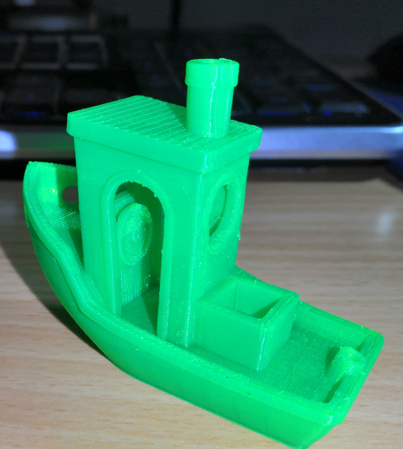

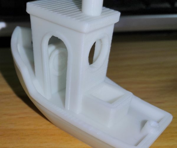

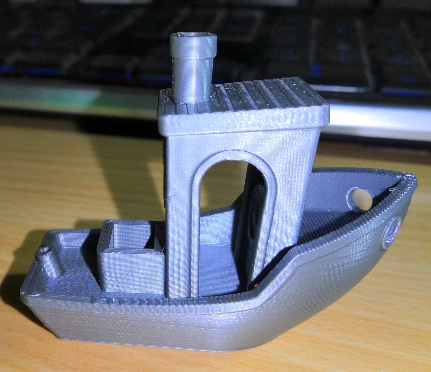

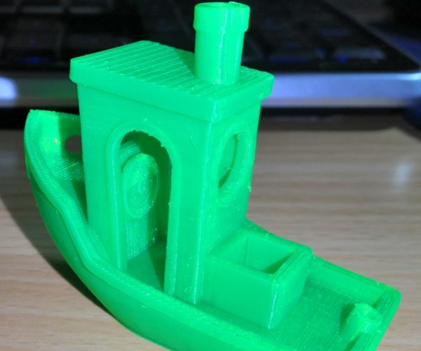

Koukam ale, ze to dela bublinky a i zvenku ti to stringuje, byva to nekdy navlhlym filamentem nebo jeste ne uplne doladenymi teplotami. Jakou teplotou tiskneš?
Kalibrace prvni vrstvy dopadla dobre?
Druha moznost je spravne nenapnute remeny co zpusobi zejmena u slozitejsich tvaru jako jsou kruznice, ze ne pokazde se strefis do stejneho mista nad sebou a dochazi k posunu vrstev. Na tohle je nejlepsi vytisknout lodicku, ktera je na karte a ukazat ji tady. Ta funguje jako benchmark na ukladani vrstev,vykreslovani oblouku, napnuti remenu atd.
Az ji vytisknes pak si muzeme popovidat.
Posted : 11/10/2019 4:28 pm
Kamil
(@kamil-5)
RE: Pomoc s nepovedeným tiskem
ahoj, lodičky mam uz vytisknute z vice filamentu + přidávám ješte fotku tisku sovy. Je pravda, že na lodičkách je vidět moire efekt a na některých je víc stringů. Filamenty mám staré necelý měsíc a skladuju je v sáčcích se silica gelem v místnosti kde je vlhkost cca 60%, nevím ale jak rychle může filament navlhnout. Řemeny mám myslím napnuté dobře, ale jsem začátečník takže se učím. Teploty tisku mám první vrstva 215°, tisk 210°, kalibace první vrstvy byla ok. Jen při úvodní kalibraci po sestavení, kdy tiskárna hledá kalibrační body a pod tryskou se drží list papíru, mě tryska zachytávala papír u druhého kalibračního bodu a kalibraci jsem musel ukončit. Na tech. podpoře mě poradili snížit PINDU (snížil jsem o 0,4mm) a pak už kalibrace prošla OK, tak to uvádím jem pro info, kdyby to bylo důležité.
