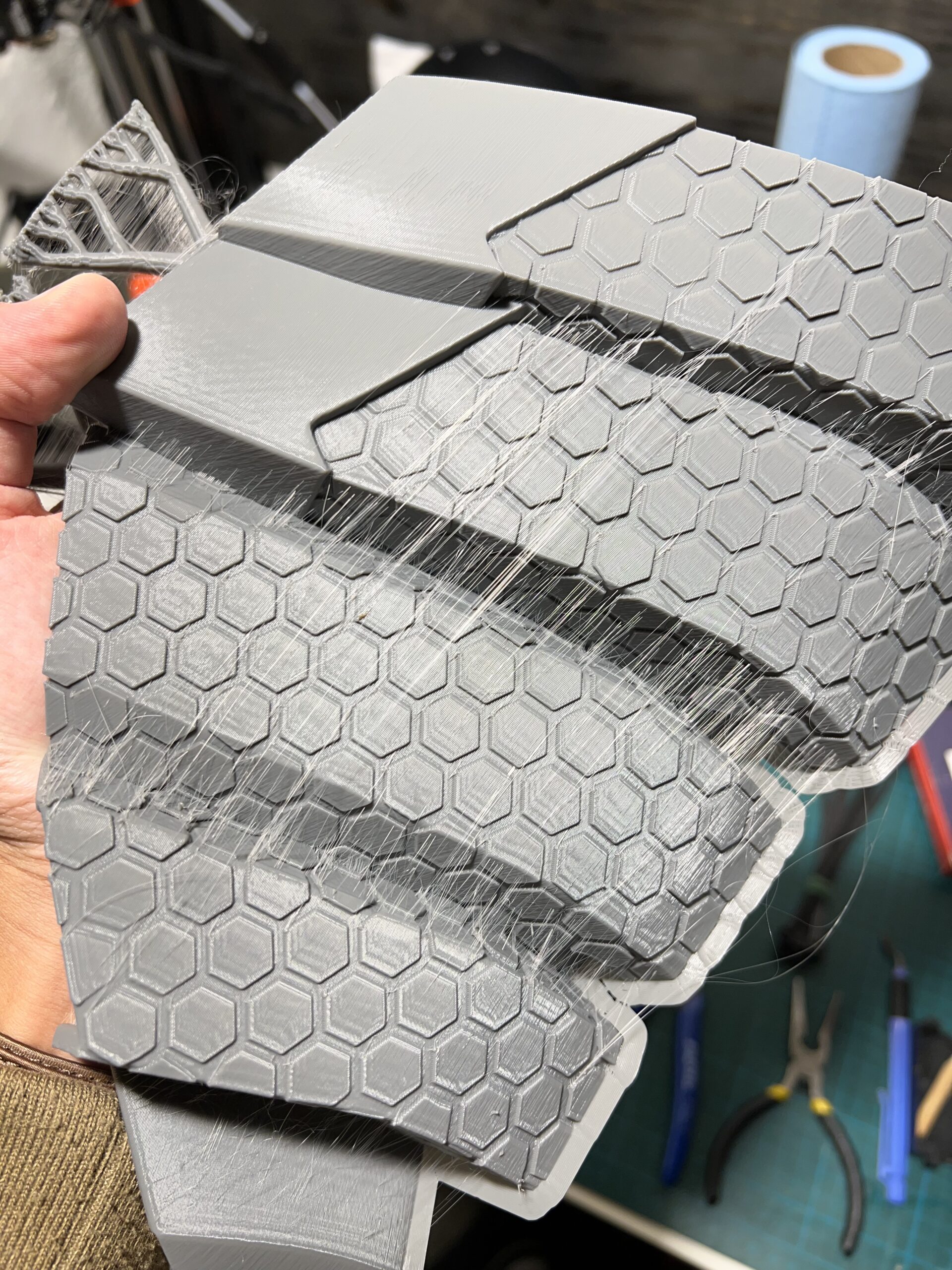

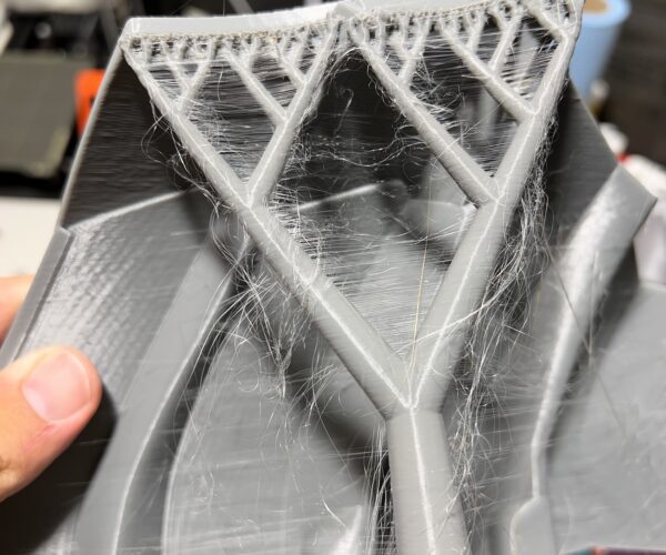

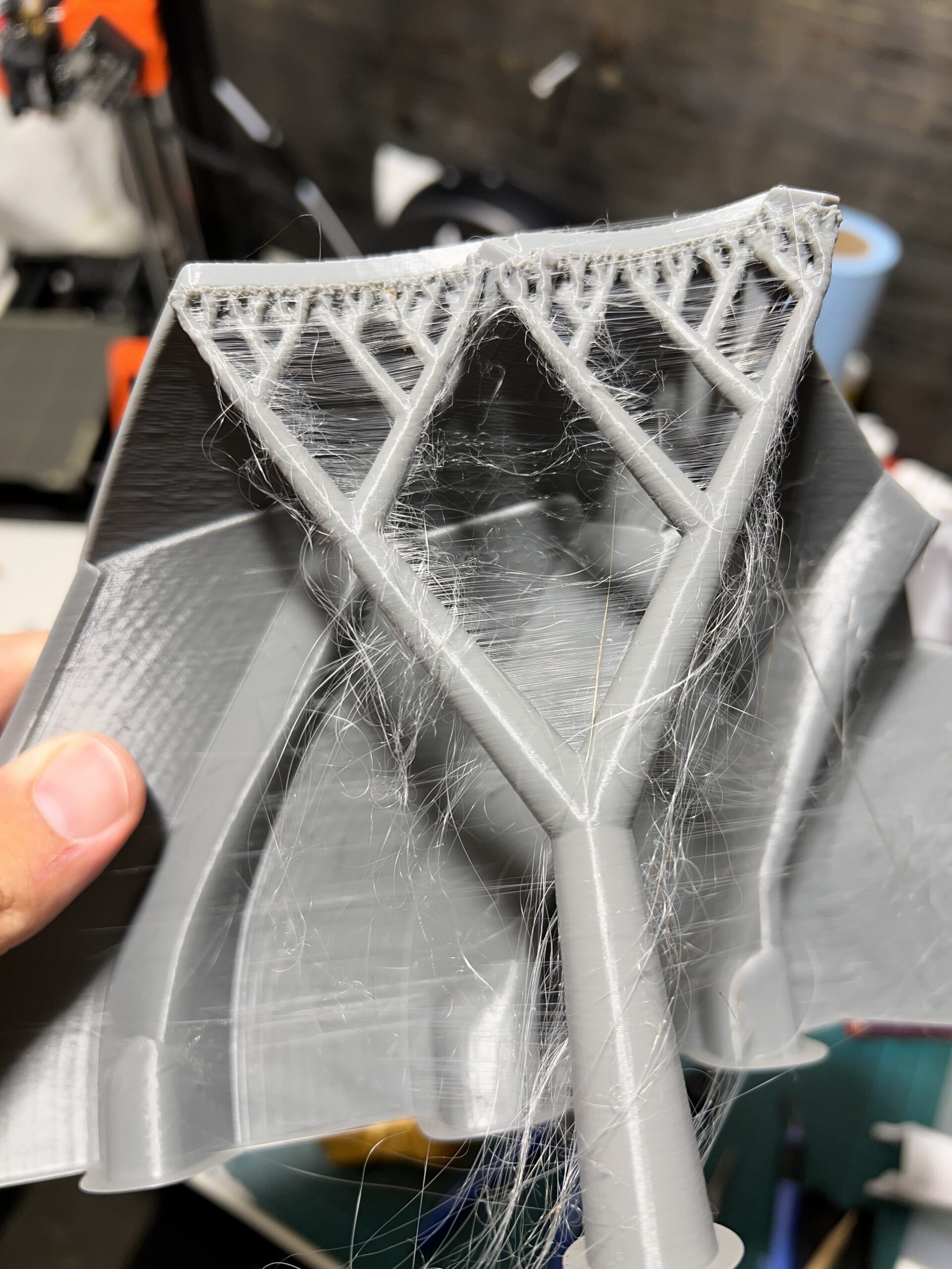

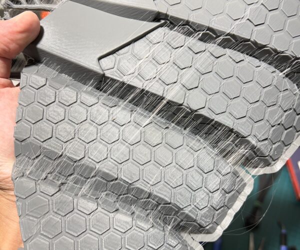

Bonjour à tous,
J’ai des problèmes d’impression avec ma MK3S+
Toutes mes impressions sont remplies de cheveux d’ange et de fils.
Je pensais au début que mes bobines (prusament pla) étaient humides donc j’ai essayé avec une bobine neuve SUNLU PLA+ mate et j’ai le même résultat.
Même problème sur ma MINI+
J’imprime en 0.2mm et réglages d’origines du Slicer 2.6.0.
Je ne sais pas trop quoi faire…
Quelqu’un aurait une idée ?
Merci à tous.

Même neuve et encore ensachée, une bobine peut avoir pris l'humidité lors des phases de fabrication, d'emballage ou de transport.
Une bonne pratique consiste à les passer systématiquement dans un déshydrateur (type alimentaire) pendant une période assez longue (n'hésite pas à laisser dans les 8h, quoi qu'en dise le tableau ci-dessous) avant usage (et à refermer dans des poches bien étanches avec des sachets dessicateurs qui ne sont pas déjà vieux/saturés).
Ton impression étant déjà faite, pour "nettoyer" tu peux utiliser un décapeur thermique et lorsqu'il est chaud balayer très rapidement la surface à nettoyer: les cheveux d'ange vont se rétracter et seront plus faciles à nettoyer (un coup d'ongle sur les petites boules de matière accumulée suffit généralement). Attention aux contacts trop prolongés: ton plastique va ramollir voire se déformer (catastrophe!)

Le dessicateur SUNLU arésolu 99% de mes soucis en matière de filaments en pla et petg.
J'en étais à ne plus oser imprimer 2 pièces sur un même plateau !!!
depuis achats de qq sacs  de conservation de fringues en dépression pour mettre les bobines et tout est nickel !
