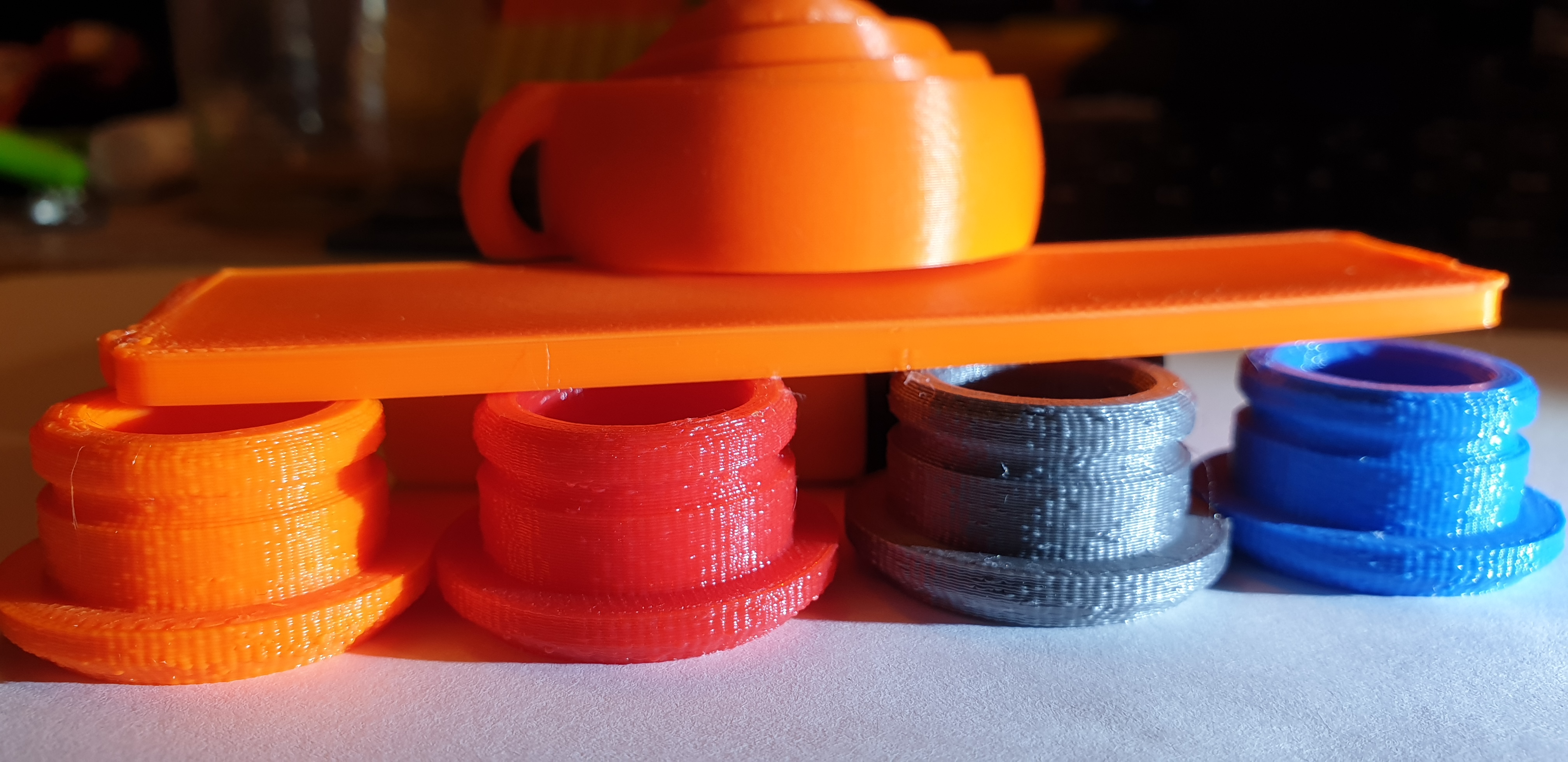

Bonjour
J'a des problèmes d'pression granuleuse : (image jointe)
granuleuse
Côté fichier j'utilise PrusaSlicer avec les paramètres standards dans ce cas profil PLA Prusa / 0,2.
Coté filament c'est du prusa.
Je n'arrive pas à comprendre ce qui se passe et sollicite donc vos retours d'expérience.
Merci d'avance pour le temps que vous pourrez consacrer  à ma question et pour vos conseils ou suggestions.
Bonne journée

Hello,
comment est stocké ton filament ? Il faut toujours le stocké dans son sachet avec le dessicant. Si ce n'est pas le cas, le passer au four à 40°C (pas plus) pendant 3 ou 4H avec chaleur tournante.
Autre piste : température non ajustée. soit trop chaud ou trop froid.
bon test

Bonsoir et merci blacky79
En effet l'humidité de mon fil m'est apparu comme une piste également. Je stock mes bobines dans leurs sachets hermétiques, en veillant à chasser un maximum d'air et avec leurs dessicant.
Mais pour ne pas ignorer cette piste j'ai fais quelques tests avec plusieurs filaments comme le montre l'image jointe. (A chaque fois avec le même fichier).
Mise à part le rouge (grossite3D qui donne de très bon résultats au meilleur prix) toutes les pièces sont en fils prusa.  Le dernier essai en bleu est une bobine neuve que j'ai sortie de sa boite/sachet pour l'occasion.
Dans tout les cas j'ai me même résultat ce qui me fait penser que ce n'est pas une humidité excessive qui génère ce problème.
La pièce allongée rectangulaire a été imprimée la veille de l'apparition de ce problème avec le même PLA et même paramètres. Ses côtés sont bien lisses et la prusa à même tirée des ponts de 4,5 cm sans broncher. Cependant, cette dernière pièce s'est décrochée et j'ai retrouvé un amalgame de fil autour de la buse que j'ai nettoyé délicatement (en la faisant chauffer).  Depuis j'ai ces granulations.
On peut voir sur la pièce ronde orange en haut de l'image (même PLA et paramètres) que sur des pièces circulaires j'obtiens de bon résultats aves des températures standards du PrusaSlicer ce qui me fait douter de la piste température.
Je ne comprends pas ce qui ce passe...

Peut être un soucis avec la buse, enlèves la buse, vérifies ta bues et que tu n'as pas un bouchon de pla ou autre dans le bloc chauffant... Ta buse pourrait être mal vissée. Pour ce faire, ne pas oublier de chauffer la buse à 190° environ pour l'enlever et la mettre... (voir procédure prusa pour changer la buse sur le site)
Ou encore un soucis avec l'extrudeur, pas de clac clac? Ouvres le clapet latéral et vérifies que tout est "normal", le tube PTFE blanc doit "raser" la sortie et pas la dépasser

Et bien j'ai solutionner le problème sans le comprendre.
Dans une logique de qui ne tente rien n'imprime rien, 😒, j'ai tout bêtement re-générer le fichier gcode avec les mêmes paramètres et réimprimer avec le même fis sans ne rien changer.
Le résultat est clairement mieux. image.
Donc si vous avez ce type de print granuleux et boursouflé , avant de vous arracher les cheveux, retravaillez le GCODE !

Oui tu as raisons ca aurait pu être ca. Je passe souvent du PLA au PETG et ABS sans nettoyer le conduit. Ca m'est déjà arrivé avec un bouchage partiel de la buse ou encrassée (petit bout d'ABS qui reste au fond..(suis pas très réglo côté entretient, les problèmes de prints me conduisent à faire la maintenance) mais je l'avais exclu car je venais juste de faire l'entretient complet, (huilage des axes, changement de la buse, du tube buse/radiateur, dépoussiérage complet, brossage du bondtech  et calibration totale).
Mais là c'est pas la MK3 qui est responsable, manifestement PrusaSlicer  ! Ou alors octoprint....

Salut Serge. oui en effet je n'avais pas parlé d'Octoprint loin de m'imaginer que ca pouvait être la cause du problème. Ton témoignage le confirme.
Il faut dire que l'impression du fichier "abîmé" ressemble quand même beaucoup à une humidité excessive dans le fil...Cela m'était déjà arrivé également en avril dernier mais sans comprendre ce qui se passait et je n'avais pas poussé les tests plus en avant.
Tu as raison, j'aurais du le préciser. J'aurais aimé pouvoir leur remonter le problème, mais malheureusement j'ai écrasé le fichier .gcode d'origine en le re-générant. Du coup je n'ai pas trop d'éléments factuel à transmettre pour étudier la chose.
Depuis, j'a fais un print de 10 heures avec les mêmes paramètres, même fil et pas de problème.
