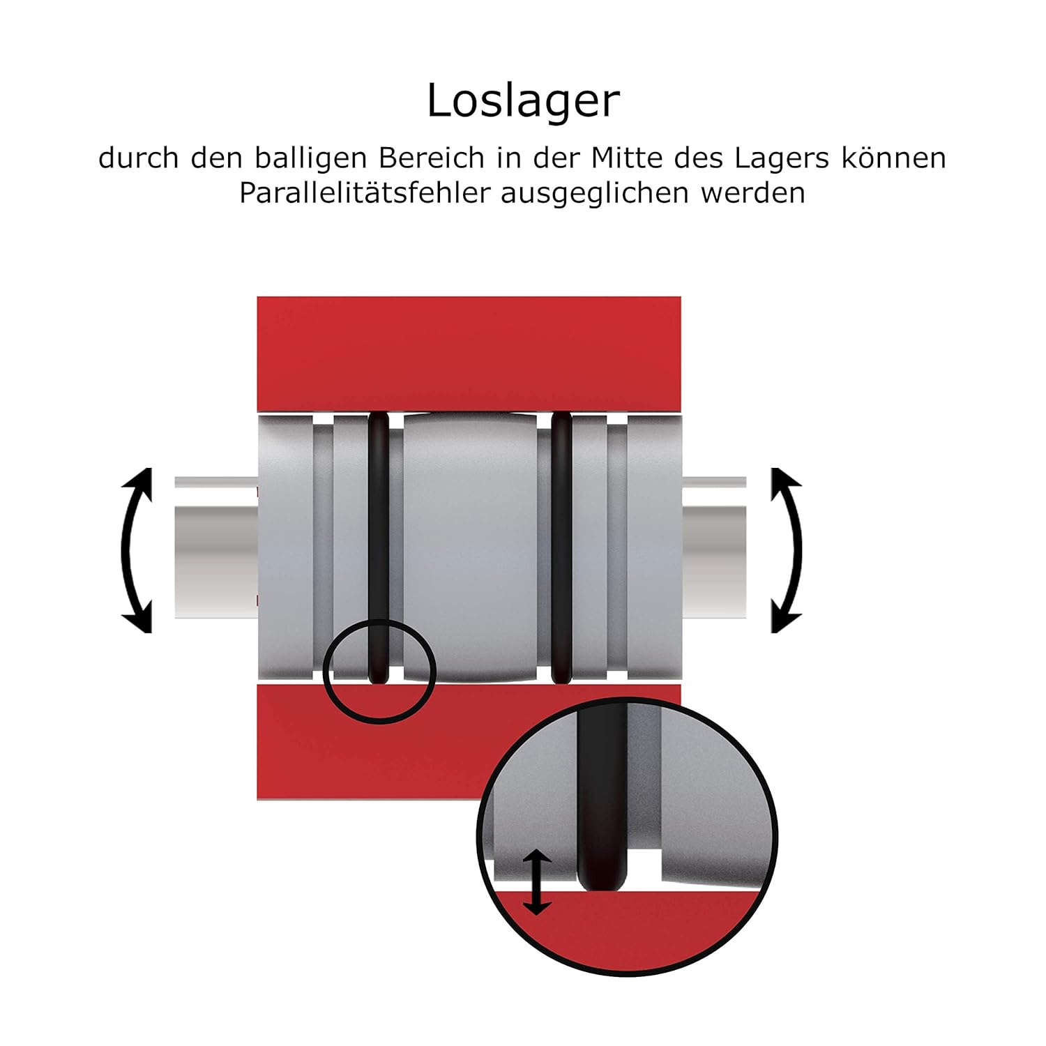

Zum Problem mit den defekten X-Führungswellen. Dies kann auch vorkommen, wenn die Wellen nicht genau parallel verlaufen oder die Distanz Wellemitte zu Wellemitte nicht exakt passt. Die Lager klemmen dann einseitig und verschleißen vorzeitig bzw. beschädigen die Führungswellen. Da die Linearrollenlager einiges kompensieren können, fällt dies oft nicht gleich auf. Am Besten mal nachmessen. Der Abstand der beiden Wellenzentren zueinander sollte über die gesamte Länge bei 45.00mm liegen.

den Abstand der Führungen zueinander habe ich als erstes überprüft (Bügelmeßschraube), der stimmt wirklich sehr genau. Das hatte ich bei gedruckten Aufnahmen eigentlich ungenauer erwartet.

Dann hast Du einfach Pech mit den Linearrollenlagern oder Führungswellen gehabt. Ich habe dies nur erwähnt, da ich Gleitführungen (Sinterbronze) verbaut habe und da natürlich jede minimale Achsabweichung sich sofort mit "Schwerlauf" oder Klemmen des Führungswagens/Extruders bemerkbar macht. Unfährerweise muss ich sagen, dass ich die Bohrungen (0.5mm Materialzugabe) der X-carriage links und rechts nach dem Druck mit einer CNC-Fräse auf 8H7 nachgearbeitet habe. Da ist dann schon mal ein Fehlerfaktor ausgeschlossen.

da sind wir ja beruflich gesehen Blutsbrüder, ich bin Werkzeugmachermeister und arbeite als WorkNC-Programmierer. In der Firma sind wir bestens ausgestattet mit Hermle 5-Achs Fräsmaschinen. Ich hab auch schon mit dem Gedanken gespielt die Lagersitze auszufräsen.  Im Gegensatz zum Original Extruder verfügt der neue über Stege in der Mitte der jeweiligen Lagersitze die ein paar zehntel hervorstehen. Die Lager sollen sich dadurch pendelnd um diese Stege selbst ausrichten können, vermute ich. Es geht aber trotzdem nichts über einen exakt ausgefrästen Lagersitz, da gebe ich dir vollkommen recht.

Ich habe einen modifizierten BMG Extruder verbaut, allerdings ohne Stege sondern die Gleitlager am Aussenmantel beidseitig 1 Grad konisch abgedreht, sodass diese minimale Abweichungen ausgleichen sollten. Funktioniert auch ganz gut.
Ungefähr nach diesem Prinzip:

Viele Wege führen nach Rom, grundsätzlich sollten die Lager halt möglichst genau axial miteinander fluchten. Das hat mit Sicherheit einen nicht unerheblichen Einfluss auf die Haltbarkeit und die Geräuschkulisse.  Ich denke, dass bei den gedruckten Lagersitzen eine Axialität wie wir sie als genau definieren nicht möglich sein wird. Ein bisschen Glück bracht man da schon.
